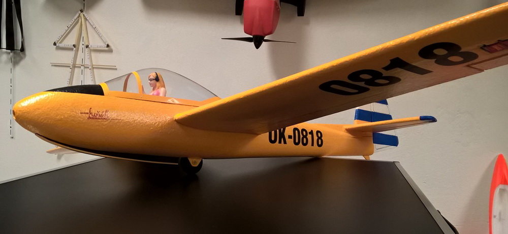

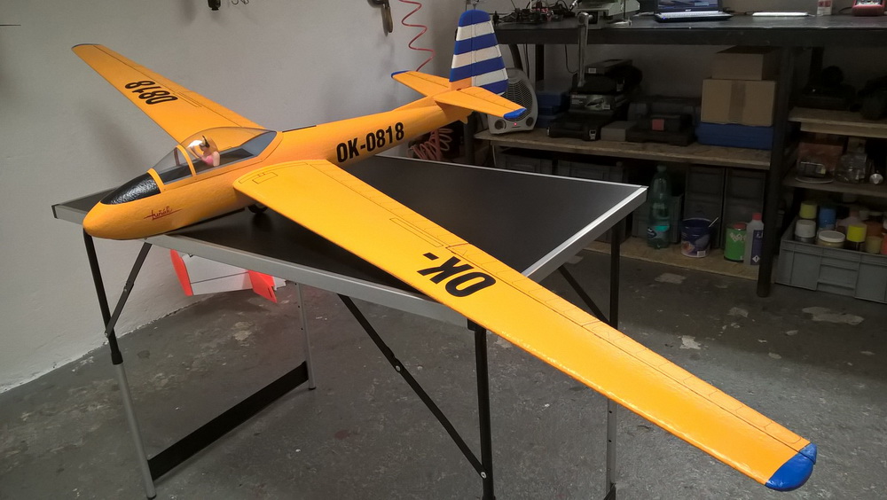

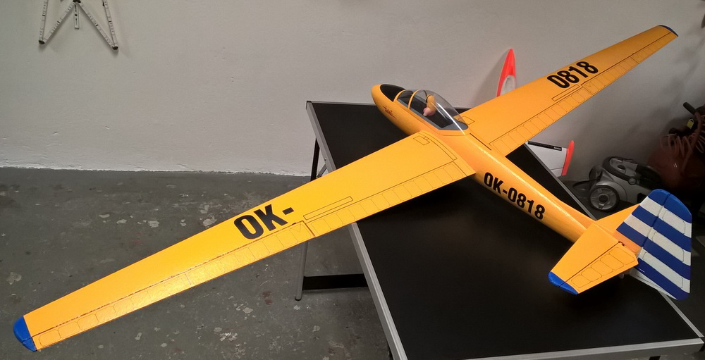

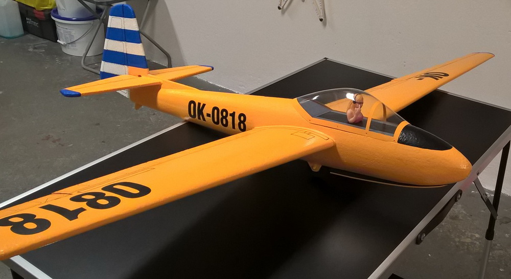

Letovky sice ještě nejsou , ale dnes mi dorazili poslední fotky již s nápisem Luňák a kabinou...
Re: Luňák AK Kladno ,,0818,,
Příspěvekod Libor Mašík » 21 lis 2015, 21:16
Super, teď již jen ty "letovky". Povrch je podle fotek soudím vytmelen...?
Příspěvekod racek » 21 lis 2015, 21:41
Přesně tak, na Blaníkách se to báječně osvědčilo.

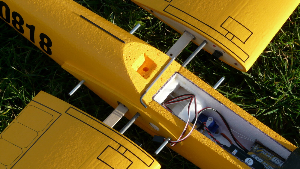

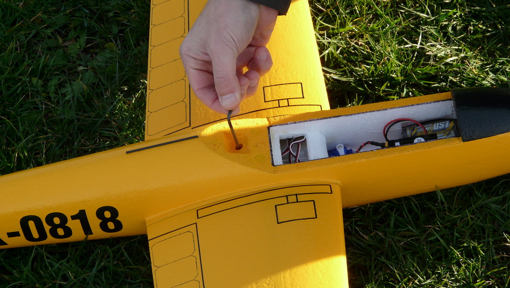

Ještě jsem dám jednu malou vychytávku , u Blaníka to také překopu , zajištění křídla závlačkou v trupu do překližkových planžet křídel které jdou přes sebe , kabinou se to pak zajistí a je hotovo , není potřeba provlékat mezi křídly pérko nebo gumičku jak to mám na Blaníku , tam to udělám stejně , jenže protože tam není v těch místech kabinka , tak zajišťovací drát bude víc do L a ta ohnutá část shora trupu se přicucne k magnetu který bude v lepen a zahlazen na trupu.
Příspěvekod Lukáš.G » 15 pro 2015, 13:53
Pěkné, tož na svém Luňákovi to mám tak, že kříslo se nasouvá na uhlíkovou trubku která není zalepená v centroplánu ale v jedné polovině křídla. U v každé polovině křídla náběžky a odtokovky jsou 2mm dráty které se zasunou do centroplánu. A drží to jak sviňa žádná fixace šroubem ani gumičkama není potřeba.
