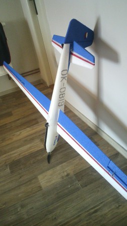

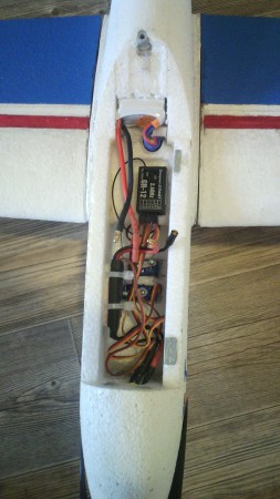

Takže poslední vážení a světe div se.... 800g.. :shock: Netuším jak se toto povedlo.... Zbývá doladit těžište... a můžu jít do vzduchu... Tím doladění těžiště jsem myslel posunout pohonou baterii a udělat na ni rysku... :lol:
Vídím že počasí mi přeje... opět chčije...
Jinak co se výbavy týká. Motor Emax 2830 1250kv, Regulátor Ray 20A, vrtule 9/5, serva směrovka výškovka Hxt 9g, křidélka No Name 8g. Pohonný akumulátor: Lipol 3S 2200mAh,

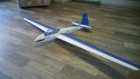

Takže Luňák dnes úspěšně zalétnut. Letové vlastnosti mě naprosto překvapily. Od Epp jsem čekal spíš kombajn na vzduch ale můžu upřímě říct, že éro má stejné letové vlastnosti jako VSO10 od mého kolegy.. a to ji má ze dřeva. S tím rozdílem že Luňák není tak tupý na křidélka. Obratnost perfektní z akrobacie jsem zkoušel jen přemet..bomba! Klouzavost dobrá přistání jsou jak s velkým érem. U země nemá tendenci plavat. Funkci brzd.."klapky nahoru" jsem nepoužil a ani není třeba. Troufám si říct že éro bude i do silnější termiky. Vysloveně jsem si dnes užíval modelové ploché zatáčky jak mi lítají velké větroně nad domem. Podotýkám že k řízení aktivně využívám i směrovku..
Jediná věc na co si je třeba dávat pozor, je stoupání na motorový let. Výkon motoru mám tak na knap..takže nahoru pomalu né moc natažený jinak éro zpomalí a spadne po křídle. Bohužel..i když je motor vyosený dolů musí se při stoupání s motorem dost tlačit..vyřeším mixem motor/výškovka....
Libore děkuju za dobře vyrobený model. Stokrát raději koupím stavebnici od tuzemského výrobce než nějakou maketově se tvářící Čínu....
