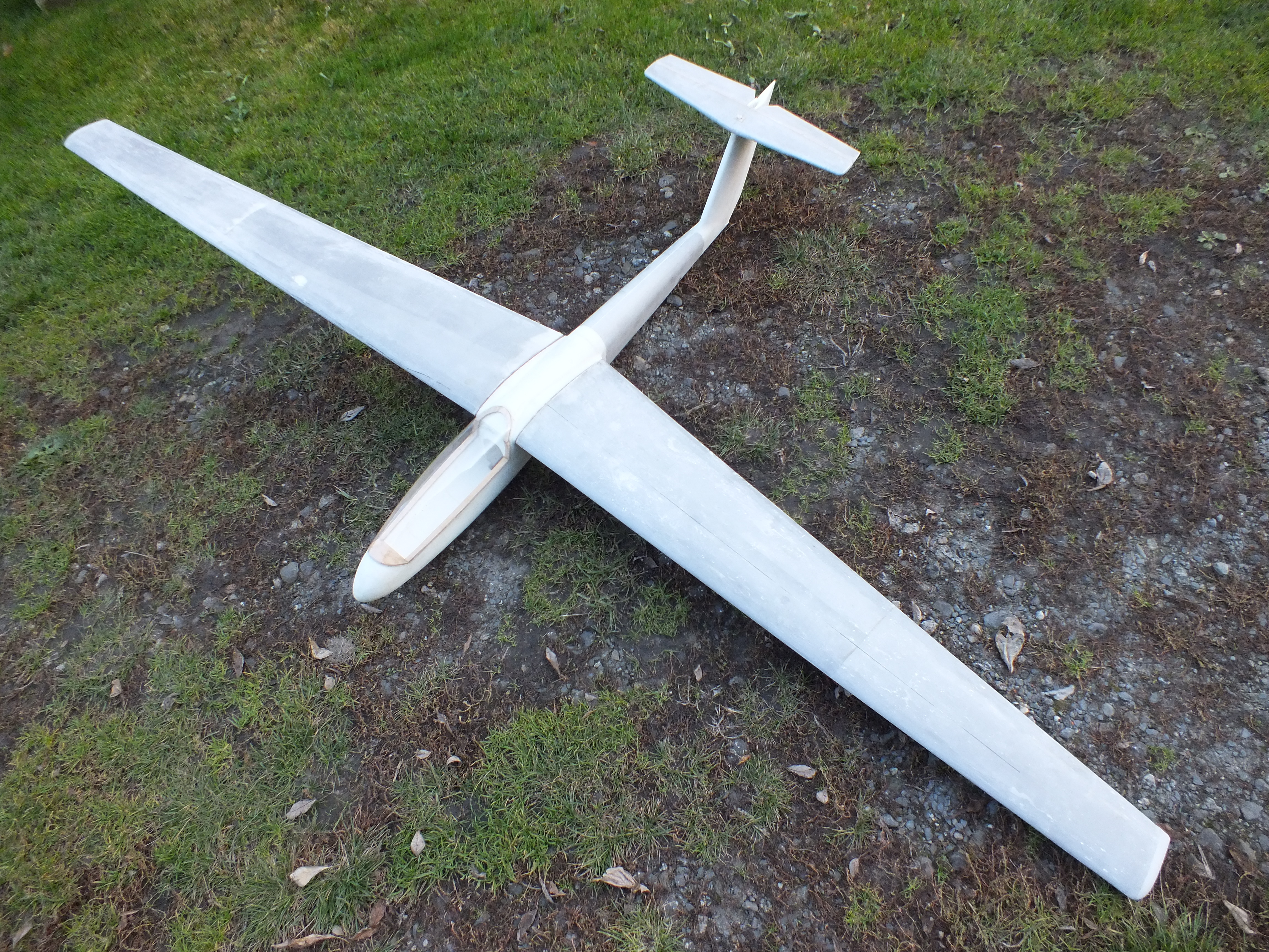

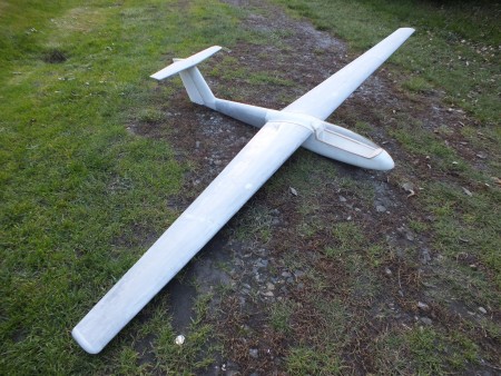

Stavba Blaníka jde sice pomalu dopředu, ale zase jsem trochu pokročil. Olaminoval jsem křídla, takže po sestavení je již vidět, jak bude L-23ka vypadat.
Křídlo je potaženo dvěma vrstvama skelné tkanina o hmotnosti 50g. Teď musím odříznout křidélka. Asi je udělám konstrukční balzová. Bude určitě líp vypadat.

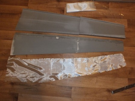

Teď bych chtěl popsat, jak jsem dělal křídlo.
Základ je vyříznut z polystyrénu, tvrdšího, podlahového. Je to stejný materiál, který je použit i na trup. Povrch jsem laminoval dvěmi vrstvami skelné tkaniny 50g/m2. Epoxy je použito L285.
Oba dva díly křídla (vnější a vnitřní) jsem nejprve slepil UHU-porem k sobě. Celé jsem to lehce přebrousil a vytmeli šlehaným tmelem. Po konečném přebroušení jsem celé křídlo natřel zředěným bezbarvým vodou ředitelným lakem.
Pak je třeba si připravit výřezy negativů. Tyto jsem taky slepil k sobě a rozříznul na horní a spodní část. Náběžku jsem odříznul u šablon skoro celou pryč. Je nutno zkontrolovat rovinnost šablon.
Náběžnou hranu křídel jsem laminoval nejprve a zvlášť, bez šablon. Ustřihl jsem dva pásky tkanina a dvě vrstvy jsem nalaminoval na křídlo.
Po vytvrzení, druhý den jsem laminoval zbytek křídla. Nejprve spodek. Ustřihl jsem dva pásy tkanina dle půdorysu křídla a ty jsem nalaminoval na křídlo. Nejprve jednu a pak druhou vrstvu.

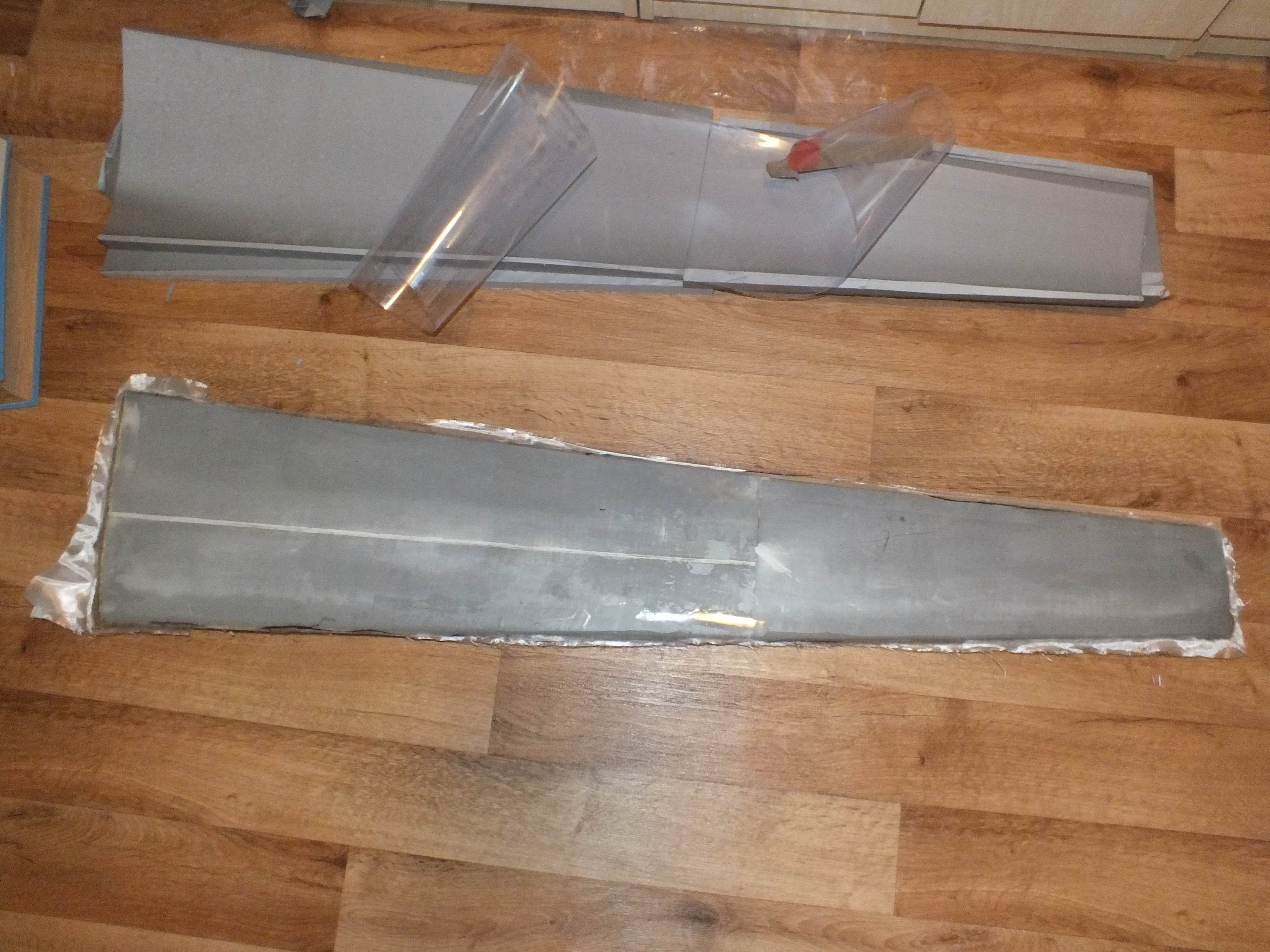

Do spodní části negativní šablony jsem vložil pás "Durofolu" Tenkého, toho co se používá na kabiny. Slouží k separaci křídla od šablony. Nalaminované křídlo jsem vložil na negativ, shora jsem položil vrch negativu a celek zatížil.
Ideální by bylo vše vakuovat, ale já jsem počítal s určitou nedokonaostí křídla.
Durofol se pěkně otisknul na křídlo, ale né úplně na celé ploše. Vznikly "mapy" s kterými jsem počítal. Celé křídlo bude třeba přebrousit.
Stejně jsem postupoval u vrchní strany.
Křídlo mne překvapilo tuhostí a nízkou hmotností. Je s tím celkem práce, ale vyplatí se to.
