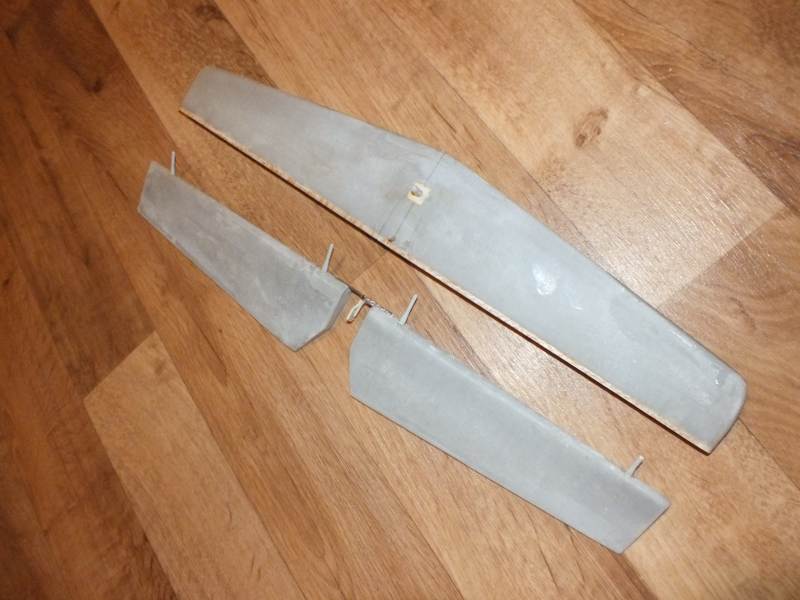

Zdravím, chcem sa pustit konečne do mojej 23jky a zaujima ma niekolko veci:
-ako máte riešenie zavesenie výškovky-predpokladam na na každu polovicu dva hmoždinove panty
-ak je riešene zavesenie smerovky? predpokladam že obdobne.
-a teraz to podstatnejšie, jako planujete umiestnit servo výškovky?
-ako máte riešeny nahon smerovky?
- s čoho urobit spojku výškovky?
Pokial sa mi podarí urobit toto trup dalej by mohol ist už relativne rýchlo.
Příspěvky: 240
Re: L-23 Super Blaník
Příspěvekod Libor Mašík » 26 lis 2014, 21:54
V podstatě jste si na všechno odpověděl sám. Výškovka i směrovka jsou na hmiždinkovém pantu. Nemám to ještě dokončeno, ale panty již osazené jsou. Servo výškovky bude v prostoru kabina a bovden povede skrz celý trup přes směrovku nahoru k výškovce.

Příspěvekod pilot205 » 26 lis 2014, 22:10
Ok díky:) ja to skusim asi motorizovat...vlecna pravdepodobne nebude a na svah sa motor niekedy hodí.

Příspěvekod pilot205 » 27 lis 2014, 21:55
jeste jedna vec, ako planujete riesit bovden smerovky? ja by som to chcel maketovo, teda aby to nešlo klasicky teda pri konci vonkom k pake smerovky. Rozmýšlam, ako by to šlo urobit aby bol cely bovden skryty.
