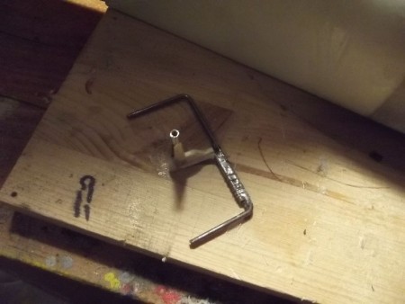

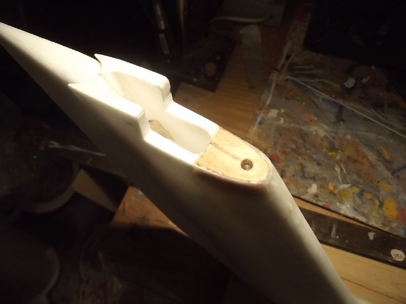

Příspěvekod Libor Mašík » 11 pro 2013, 22:15
Stavba pomalu pokračuje a to vlepením překližky tl 8 mm se zalepenou maticí do horní části kýlovky. Výškovka bude uchycena k směrovce plastovým šroubem.
Z drátu jsem vytvaroval spojku výškového kormidla.
