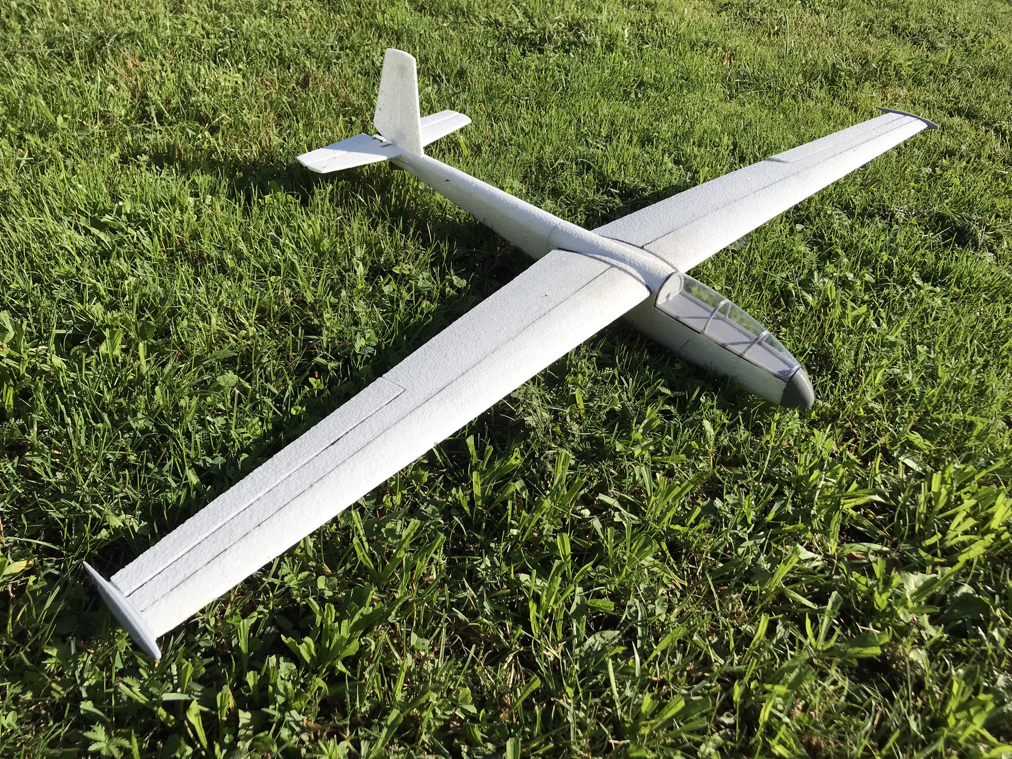

Nový nejmenší z rodiny Blaníků je již k dispozici. V eshopu jako stavebnice EPP díly včetně kabiny, tištěných dílů a dalších doplňků. Pro ty, co si chtějí díly vytisknout sami je k dispozici levnější varianta jen EPP dílů s průhlednou kabinkou.
STL soubory dílů k vytištění jsou k dispozici zde: stahuj.lm-model.cz

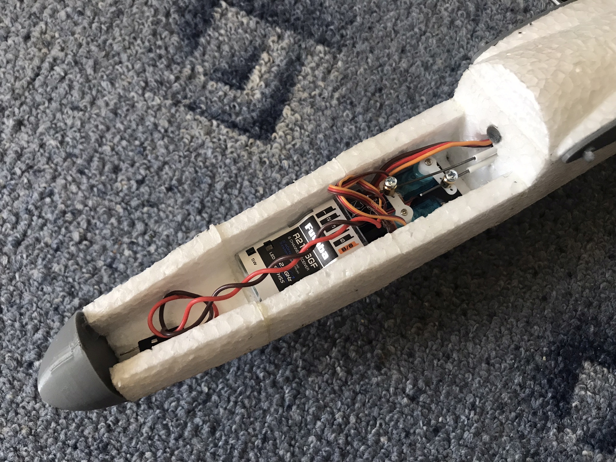

Pro začátek několik detailů malého Blaníka.

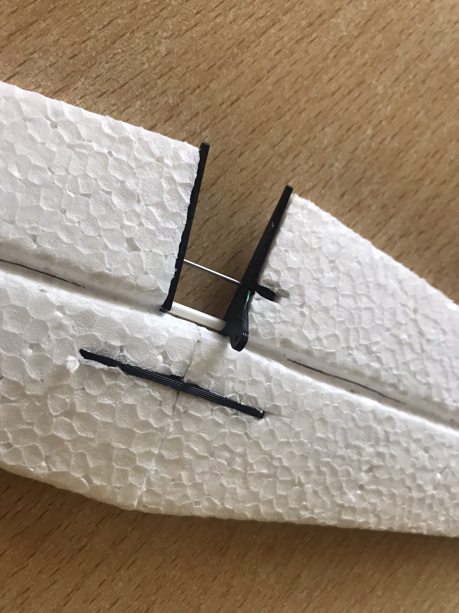

Trochu problém byl vyřešit ovládání výškovky. Má menší vzepětí, proto to nešlo řešit jako u jiných modelů.
Takže dva tištěné díly jsou přilepeny na vnitřní část kormidla. Kormidlo je u závěsu spojeno plastovým bovdenem a dále se pohyb přenáší ocelovým drátem, který je na jednom kormidle zalepen a v druhém je jen zasunut volně.

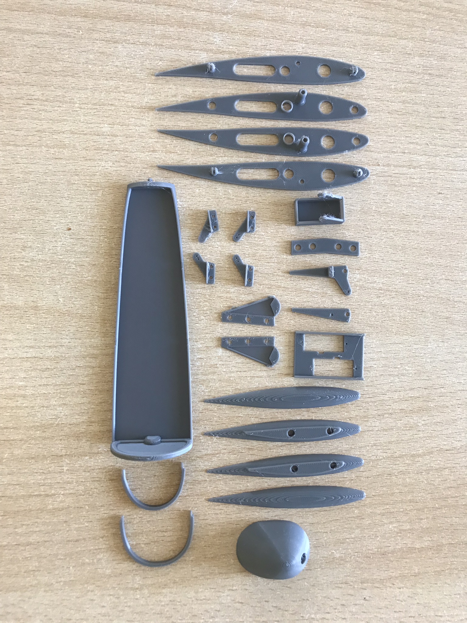

Foto všech tištěných dílů.

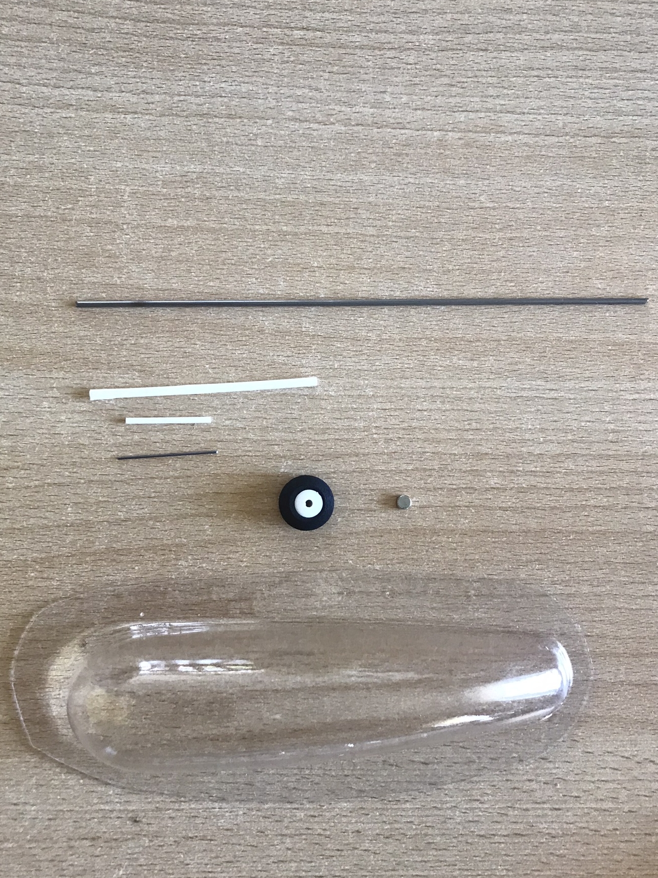

Výlisek kabiny a další drobné díly stavebnice.
