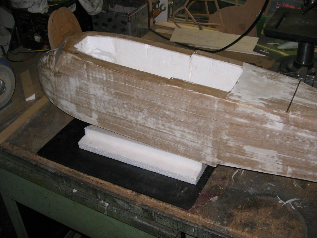

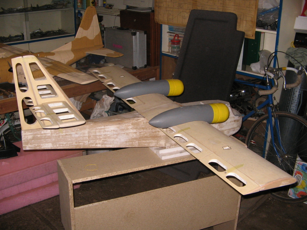

Jojo , má pravdu ten pán , já zatím takto dělal jen jedny křídla , takže se také vlastně učím tuto technologii...

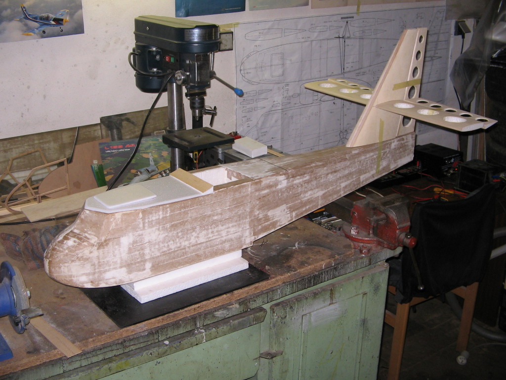

jinak přikládám foto jak vypadal jeden můj nikdy nedokončený projekt a to CL-215 podle plánku modelář , ale vlastně uplně jinak , PS výřezy trupu potažené papírovou lepenkou...

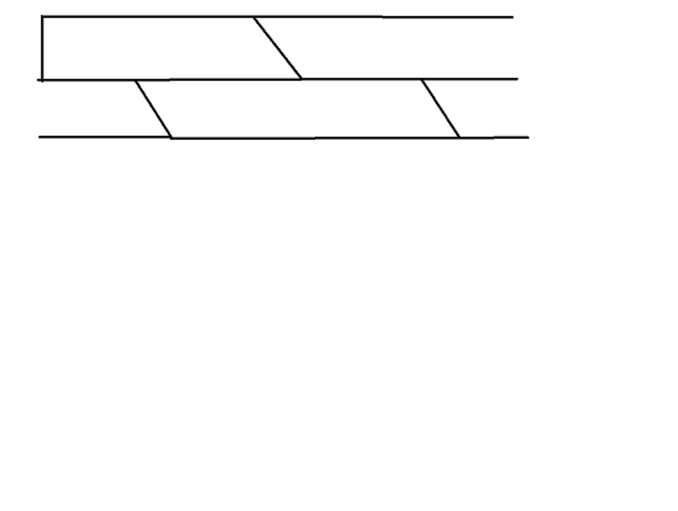

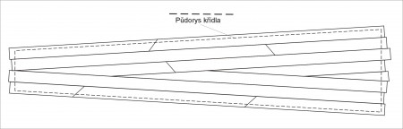

racku, takže ak som správne pochopil, tak prkienka by sa nemali k sebe lepit natupo ale pod uhlom- aby slepená plocha bola čo nasjvačšia, a zároven aby sa slepy susedných plátov striedali. pokusim sa to nakreslit.
Příspěvky: 240
Re: potiahnutie L-23 u výrobcu
Příspěvekod pilot205 » 21 úno 2014, 20:20
myslis takto ano?
Příspěvky: 240

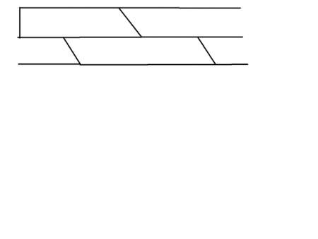

Příspěvekod Standa » 21 úno 2014, 20:32
Jestli mohu vstoupit, tak první řada dobře, druhá obráceně. Žádné spoje nelepit, pouze přidržet u sebe nějakou lepící páskou, která se po přilepení potahu k jádru sloupne, nesmí při sloupávání poškodit potah. Prkénka u náběžky a odtokovky podél, ostatní přiřezat do potřebných úhlů.
Příspěvekod Standa » 21 úno 2014, 21:14
Pro lepší pochopení jsem se to pokusil namalovat. Samosebou, že to není dogma, ale takhle to dělám já a zatím všechno v pořádku, neloupe se, nekroutí a náběžka i odtokovka jdou lehce odříznout, protože balza je po letech. I při oddělování křidélek a klapek řežu balzu po letech a jde to velmi jednoduše.
Příspěvekod pilot205 » 21 úno 2014, 21:22
díky za velice pekne znázornené:)
