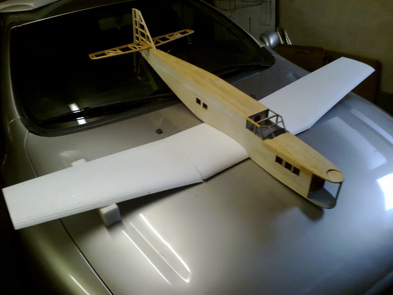

V DF rcmania je L-23 z mojí produkce potažená balzou.
http://rcmania.cz/viewtopic.php?f=23&t=60592&start=105

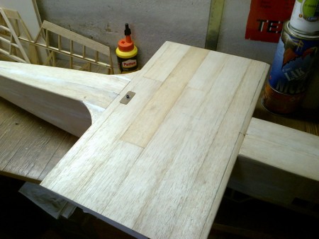

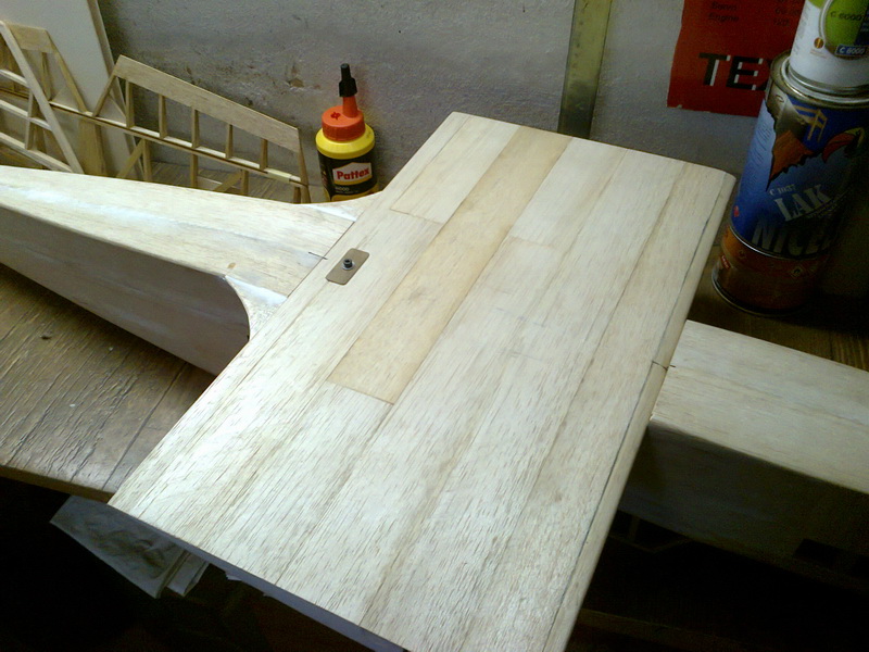

Možná ještě pár připomínek k odkazu rcmania od LM.
Prkénka balzy by měla být rovnoběžně s náběžkou a současně s odtokovkou a z toho vyplývá že střed se musí dořezávat do úhlů, což je sice pracné, ale výsledek je pevný a nekroutí se. Zároveň nastavování prkének na délku nelze dělat na kolmo, ale pod ůhlem cca 45°. Slepy by se měly střídat, tak aby nebyly blízko sebe. Nevím jestli je to z mého popisu srozumitelné, ale jinak to písemnou formou neumím popsat.To je moje zkušenost, ale nikomu tento postup nevnuciji. :roll:
