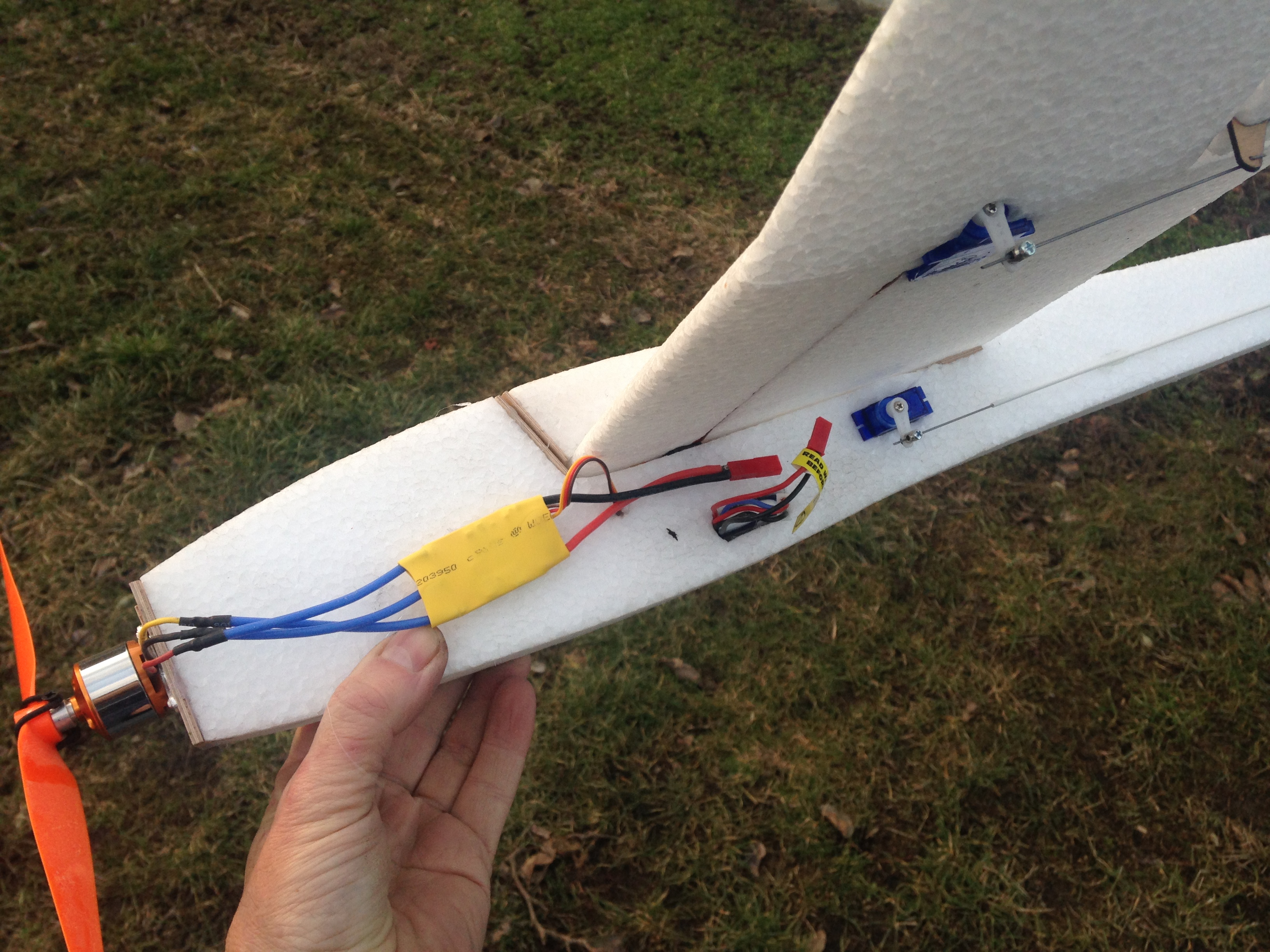

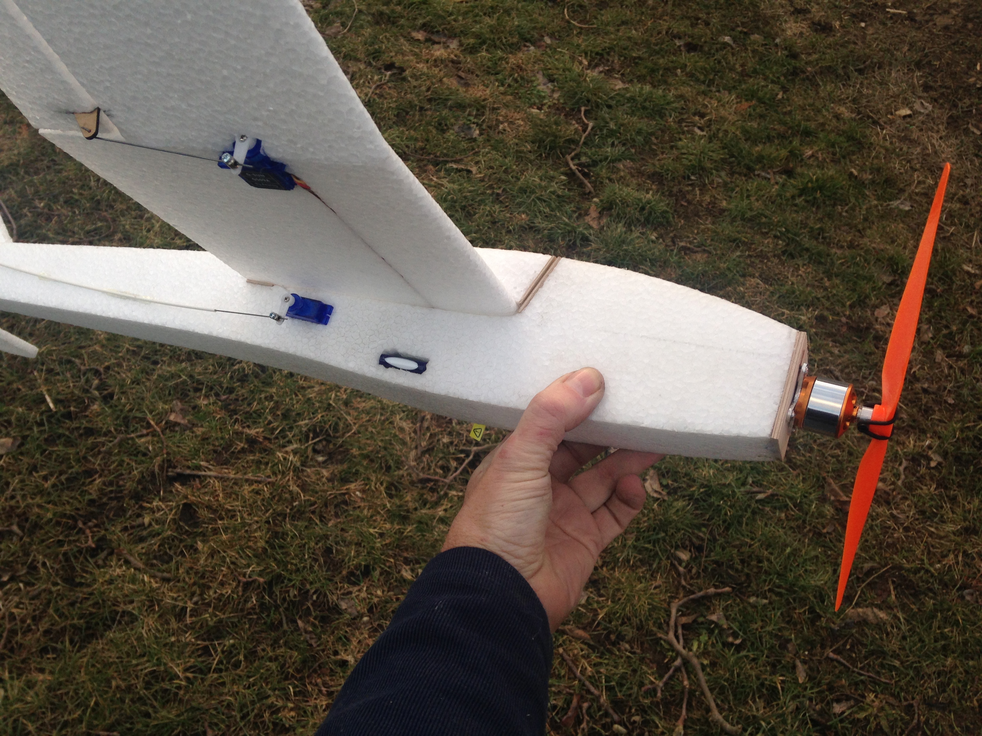

Házedlo po osazení servy zapojíme do přijímače. Serva křidélek pomocí Y kabelu, Servo výškovky a směrovky přímo do přijímače. Akumulátor vybavíme konektory, protikus na regulátor.
Házedlo po osazení a seřízení je připraveno k letu.

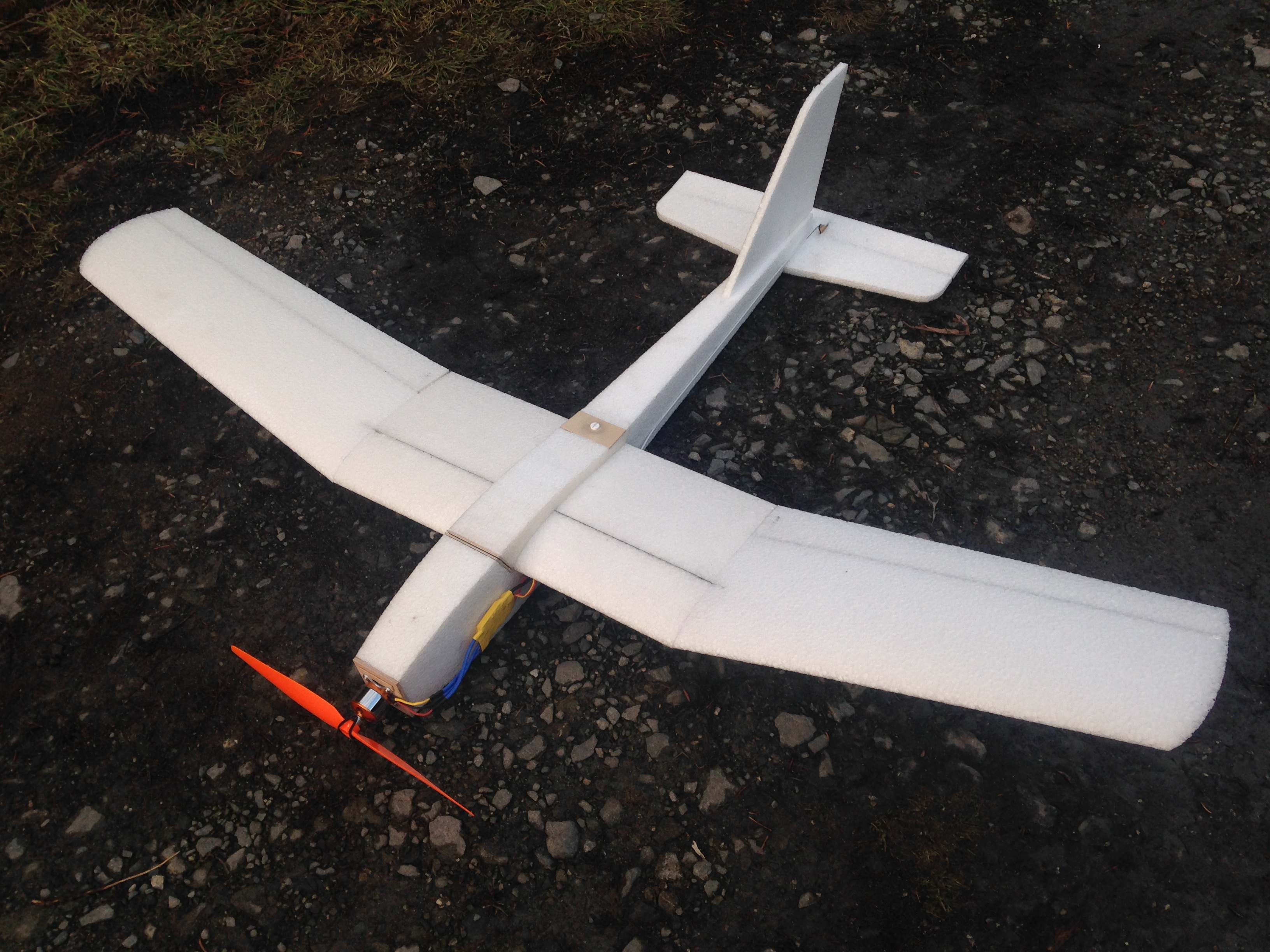

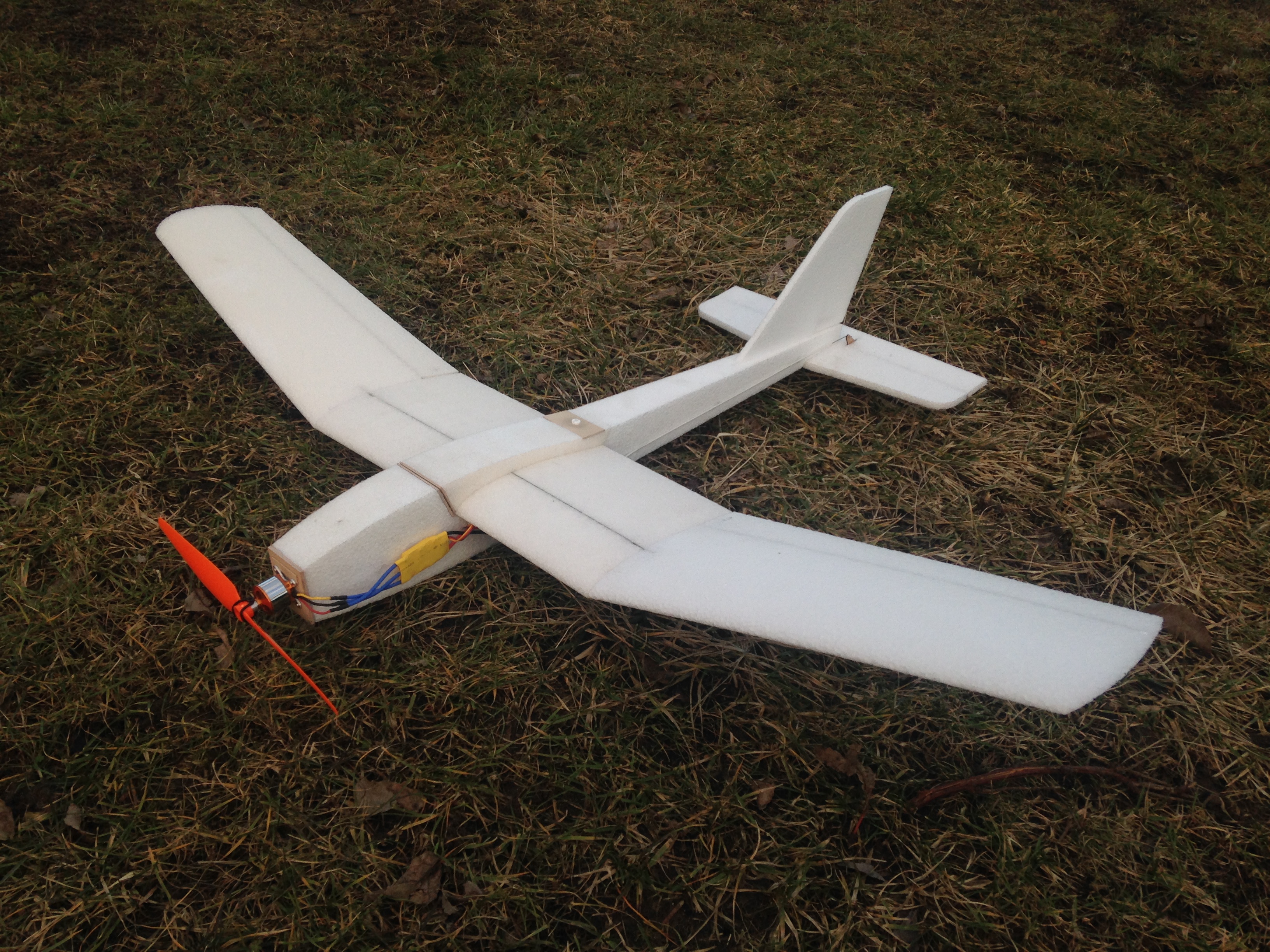

Seřídíme výchylky a zkontrolujeme těžíště. Těžiště je u tohoto modelu přibližně v první třetině hloubky křídla. Což je asi 60 mm od náběžné hrany křídla. Správnou polohu zkontrolujeme podepřením modelu v tomto místě. Stačí dvěma prsty. Nos modelu by měla směřovat mírně dolů. T2žiště by mělo u tohoto modelu vyjít správně bez dovažování. Případné nepřesnosti upravíme dodáním závaží dopředu, nebo do zadní části modelu.
Zkontrolujeme výchylky, které by měly být cca 10 mm na obě strany. Po zalétání a seznámení se s modelem můžeme výchylky zvětšit na cca 15 mm.
Zkontrolujeme správnost výchylek. Při vychýlení páky křidélek doleva musí jít levé křidélko nahoru a pravé dolů. Model máme ocasem k sobě a motorem od sebe. Výškové kormidlo musí jít při přitažení páky výškovky k sobě, nahoru a naopak. Při vychýlení páky směrovky doleva jde směrové kormidlo na levou stranu a naopak.
Páka plynu v přední poloze je motor v režimu plný plyn.
Zalétání je dobré provádět k večeru kdy je bezvětří, případně mírný vítr. Model vždy startujeme proti větru. Pro první lety využijeme pro házení modelu z ruky pomocníka. Model hodit s motorem naplno rovně, případně mírně vzhůru.
Je dobré pro první lety pozvat zkušeného modeláře, který s prvními lety pomůže.
