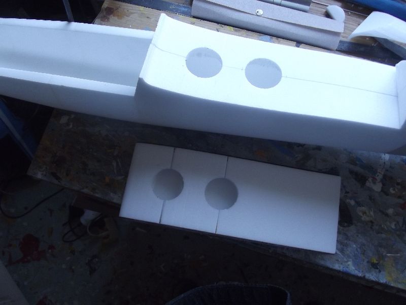

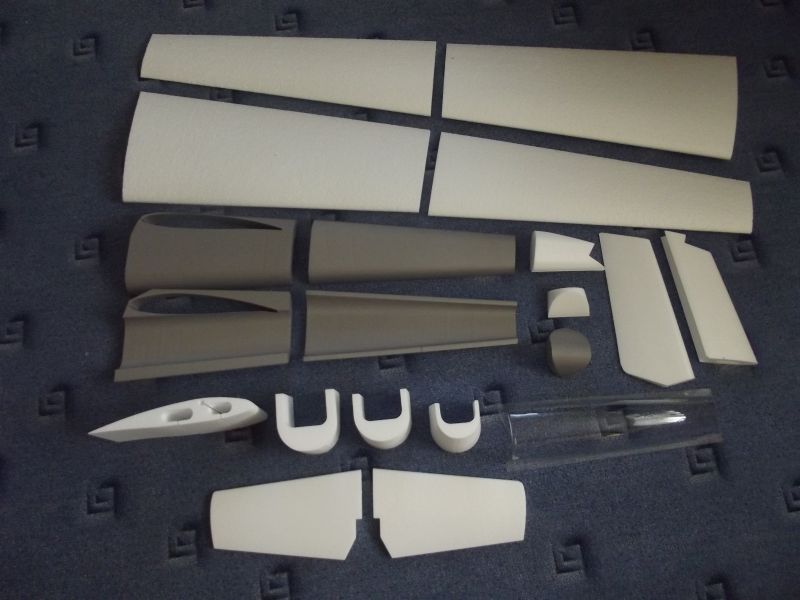

Nový "projekt" který jsem připravil je tentokrá známý větroň L-23. Je to trochu jiná konstrukce, než je u mých předešlých modelů. Liší se použitým materiálem.
Model bude tentokrát vyříznut z polystyrénu jako polotovar pro individuální stavbu polomakety.
Jako potah trupu je možno zvolit papír, laminát, na křídla dýhu, balzu, nebo papír, případně křídlo olaminovat.
Možností je spoustu.
Pro stavbu prototypu použiju na trup potah skelnou tkaninou (laminát) a na křídlo buď potah dýhou, nebo rovněž laminát. To ještě přesně nevím.
Polotovary vypadají tak, jak je vidět na fotce.

Vypadá to opět skvěle , jaké budou rozměry ?
Re: L-23 Super Blaník
Příspěvekod Libor Mašík » 18 lis 2013, 14:02
Rozpětí 2500 mm.

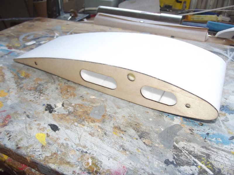

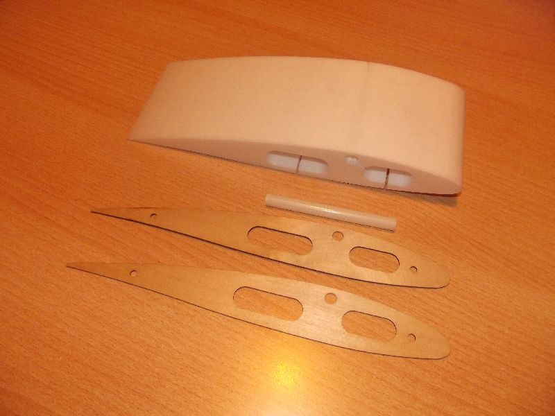

Příspěvekod Libor Mašík » 18 lis 2013, 21:58
Trup je slepen a obroušen. Horní část jsem odříznul a do trupu zhotovil otvory pro kablíky. Na centroplán jsou nalepena překližkova žebra. Centroplán s odříznutou vrchní částí jsem nalepil zpět. Lepeno UHU porem a Purexem.

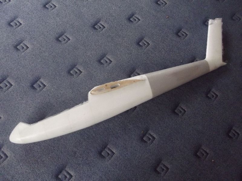

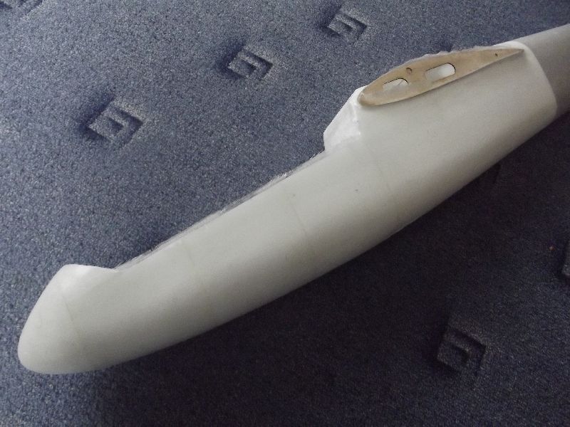

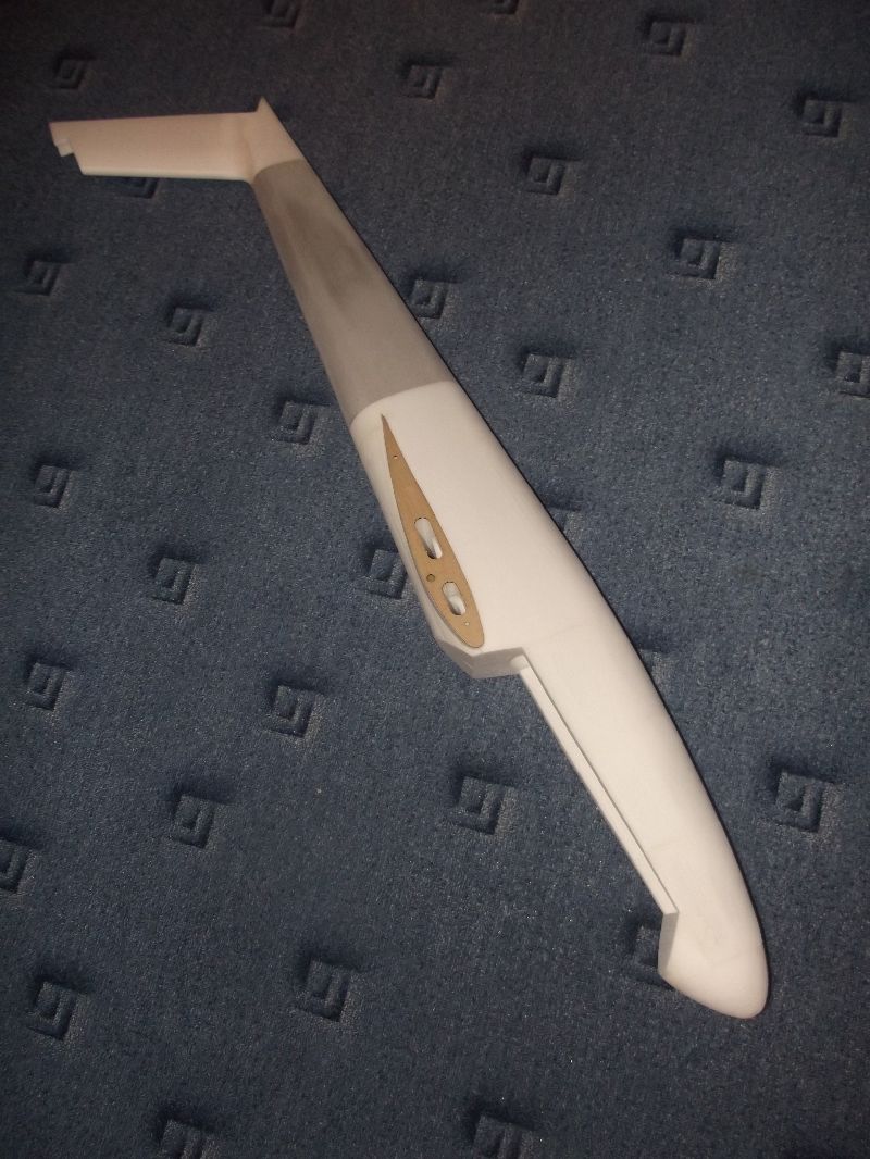

Příspěvekod Libor Mašík » 26 lis 2013, 22:00
Stavba L-23 pokročila. Celý trup jsem "olaminoval" skelnou tkaninou o hmotnosti 50g. Trup je polepen jednou vrstvou, spodní část dvěmi a přední část má více vrstev (asi tři).

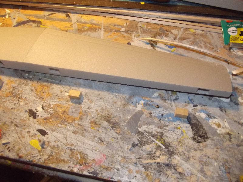

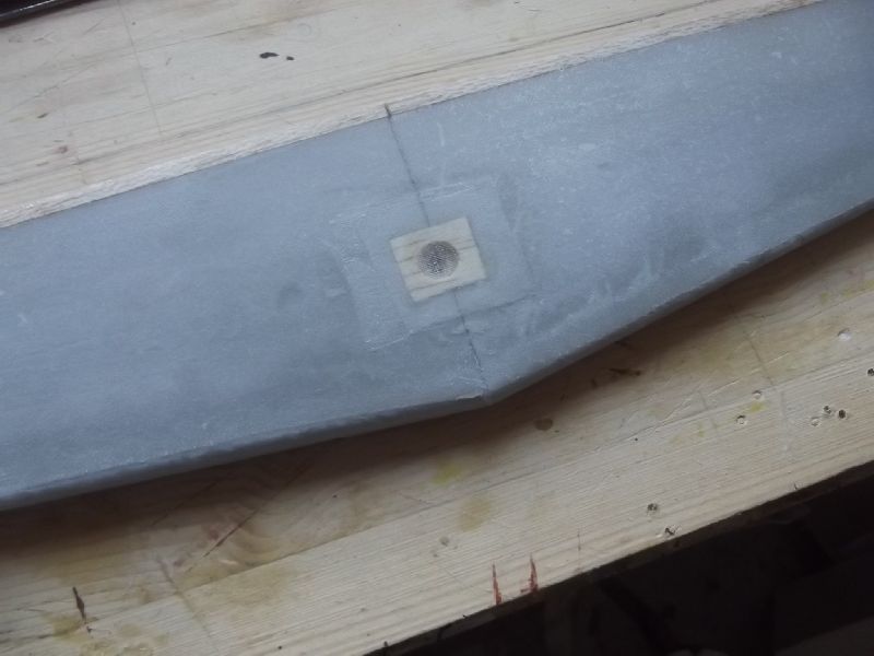

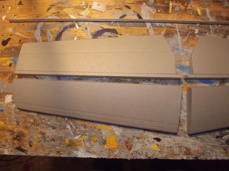

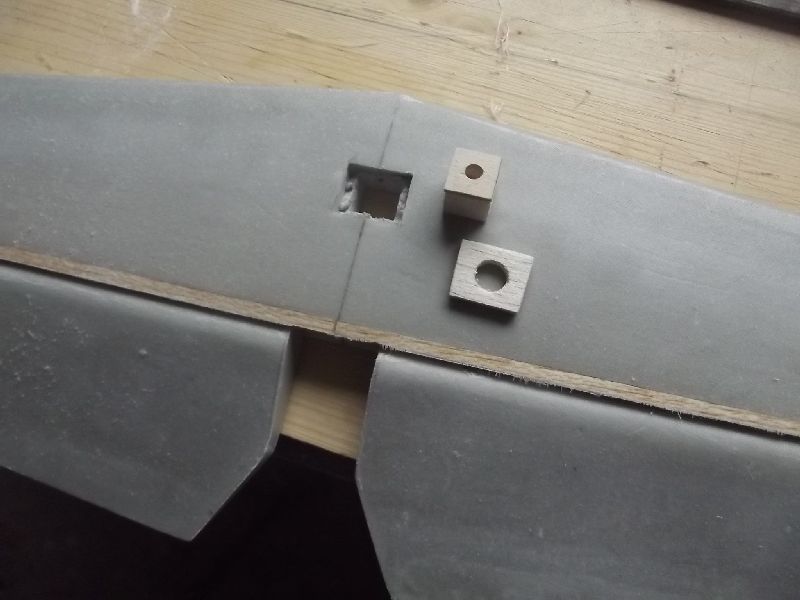

Příspěvekod Libor Mašík » 04 pro 2013, 20:40
Jako další jsem se pustil do výškovky. Odříznul jsem budoucí pohyblivou část. Přední stranu zaoblil. Do stabilizátoru jsem zalepil špalíčky balzy. Do těch pak přijdou hmoždinkové závěsy. Na zadní stranu stabilizátoru jsem nalepil trojúhelníkové balzové lišty. Do střední části v místě uchycení šroubem jsem dal zesílení z balzy a překližky
Celá výškovka je opět olaminována laminovací tkaninou.
