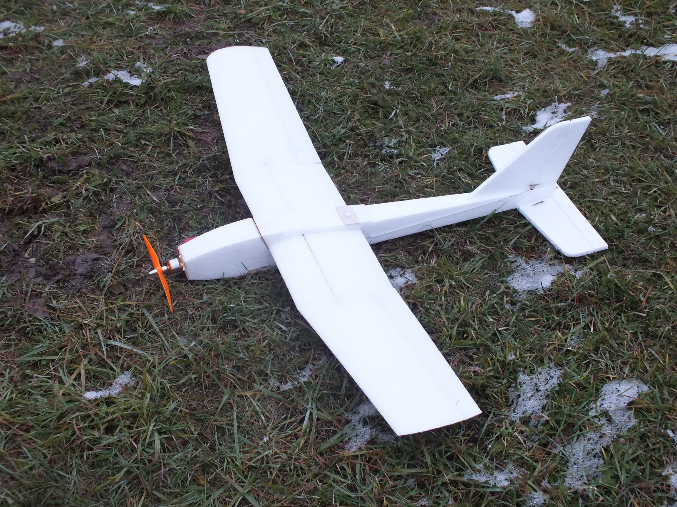

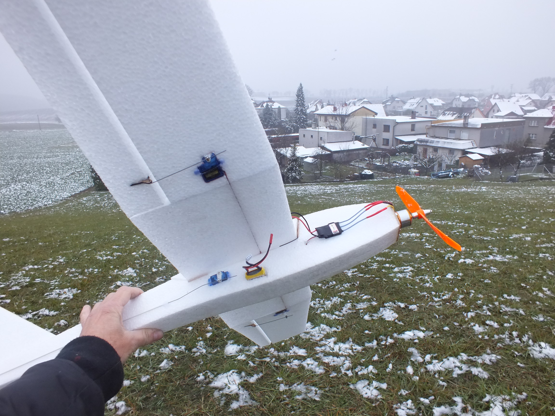

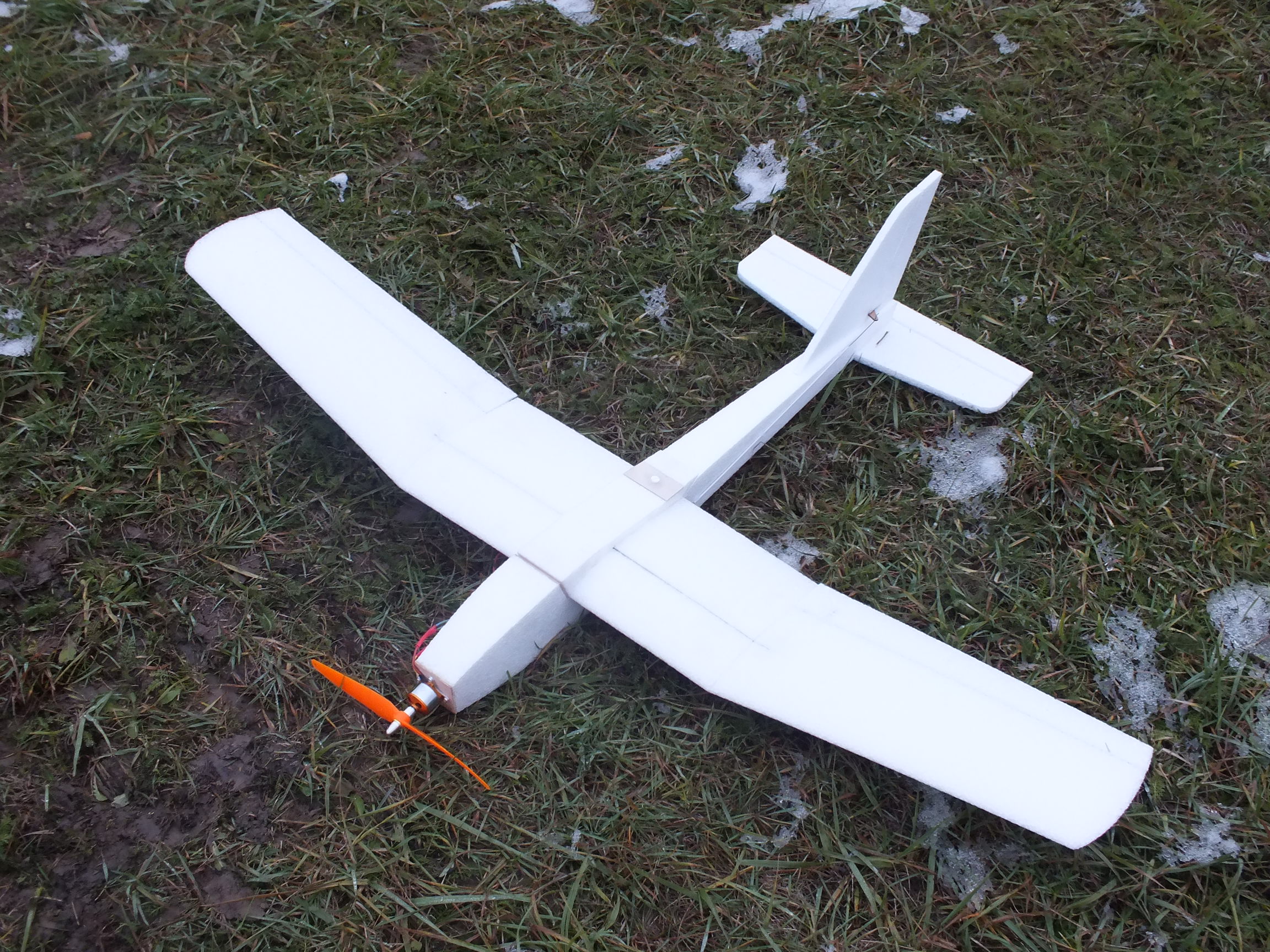

Před nedávnem jsem na FB prezentoval nový výrobek XXL házedlo pro začínající modeláře. Model je připravován jako stavebnice s pohonem elektromotorem a ovládání křidélky, směrovkou a výškovkou.
Stavbu by měl zvládnout každý i začínající modelář. Letové vlastnosti jsou vynikající, model je hodný. létá skoro sám a pro první krůčky v létání s RC modelem je velice dobrý.
Koncepce vychází z menších EPP házedel, s kterými si v volné verzi hrají i nejmenší děti
Postupně sem chci dávat postup stavby druhého, již seriového modelu aby si všichni zájemci o případnou stavbu ujasnili jak takový model krůček po krůčku postavit.
Níže je několik fotek již hotového a zalétaného prototypu.
Rozpětí 1200 mm.
Letová hmotnost cca 400 g.

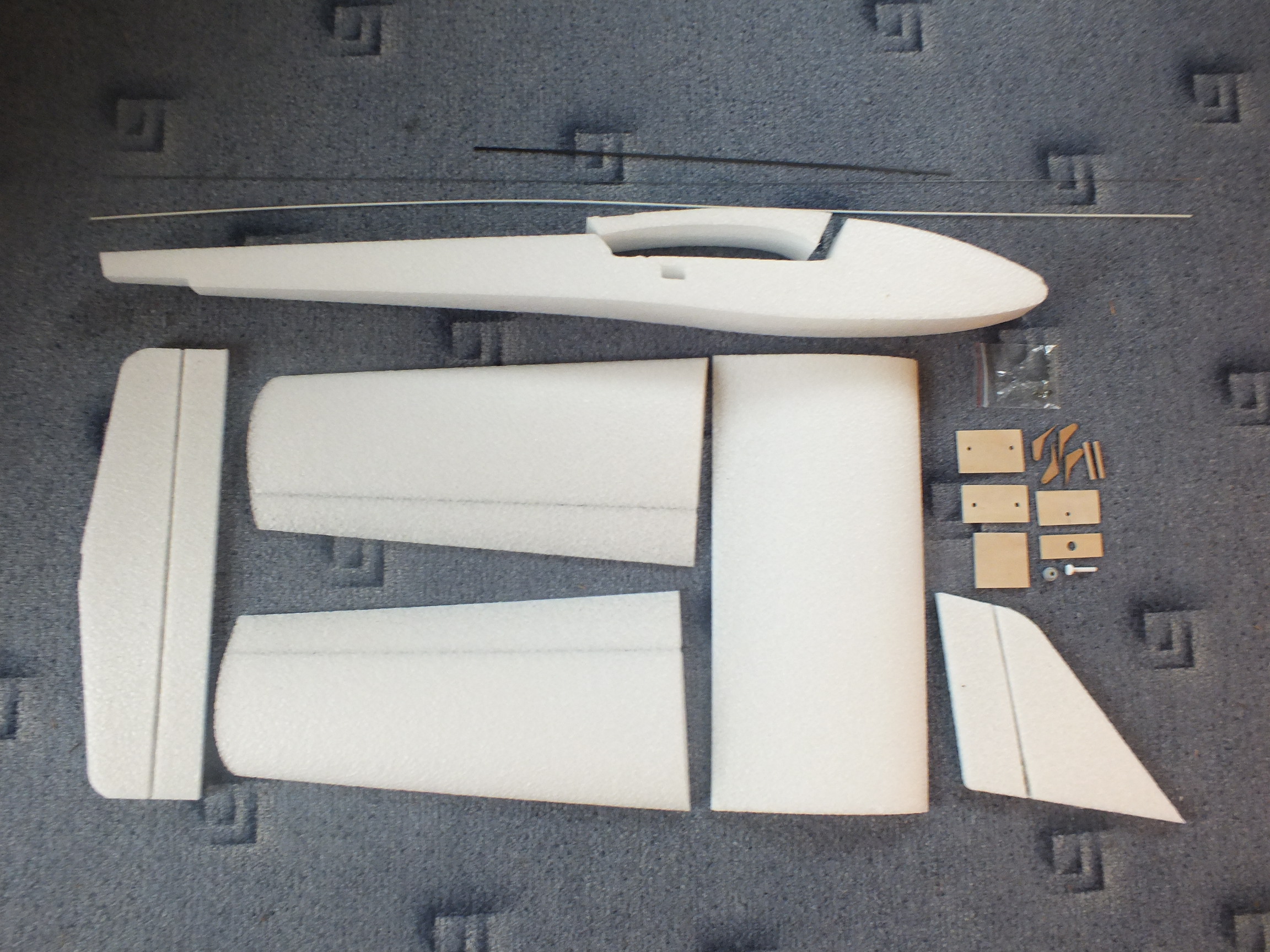

Stavebnice bude obsahovat tyto částí a díly.

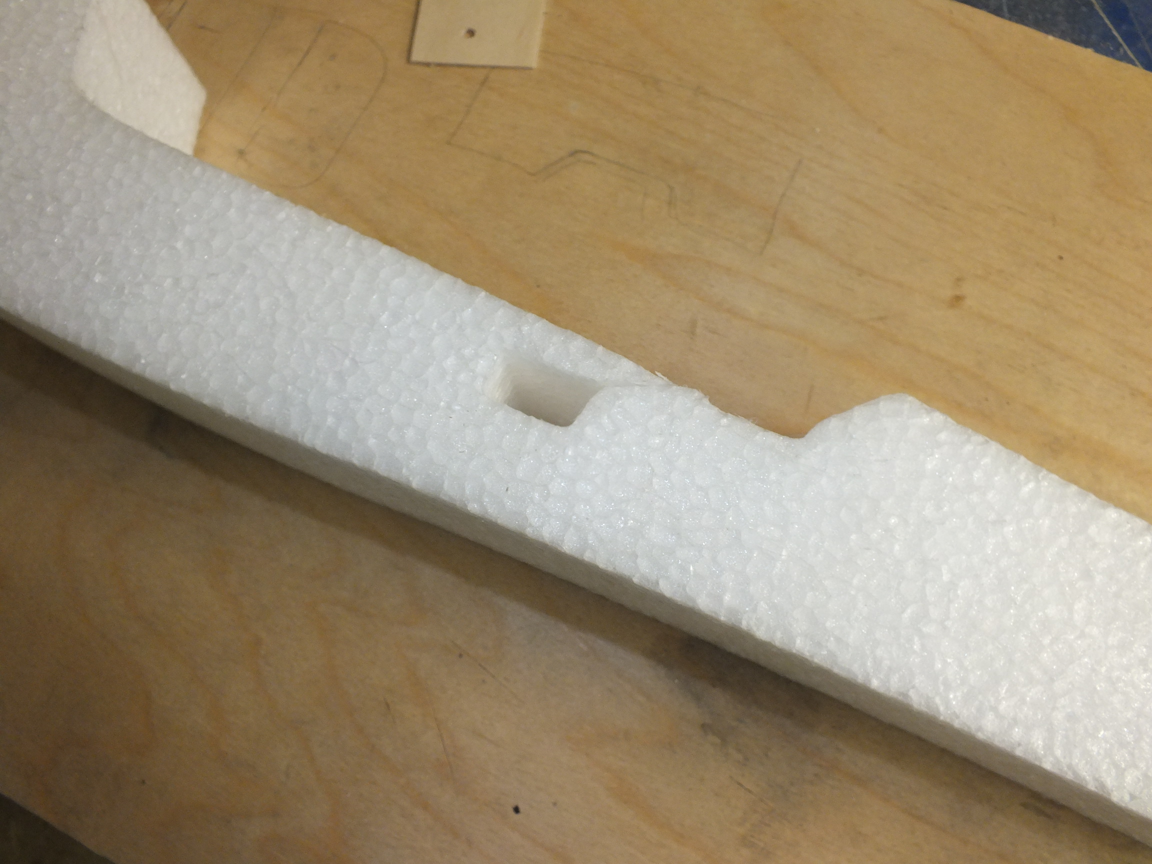

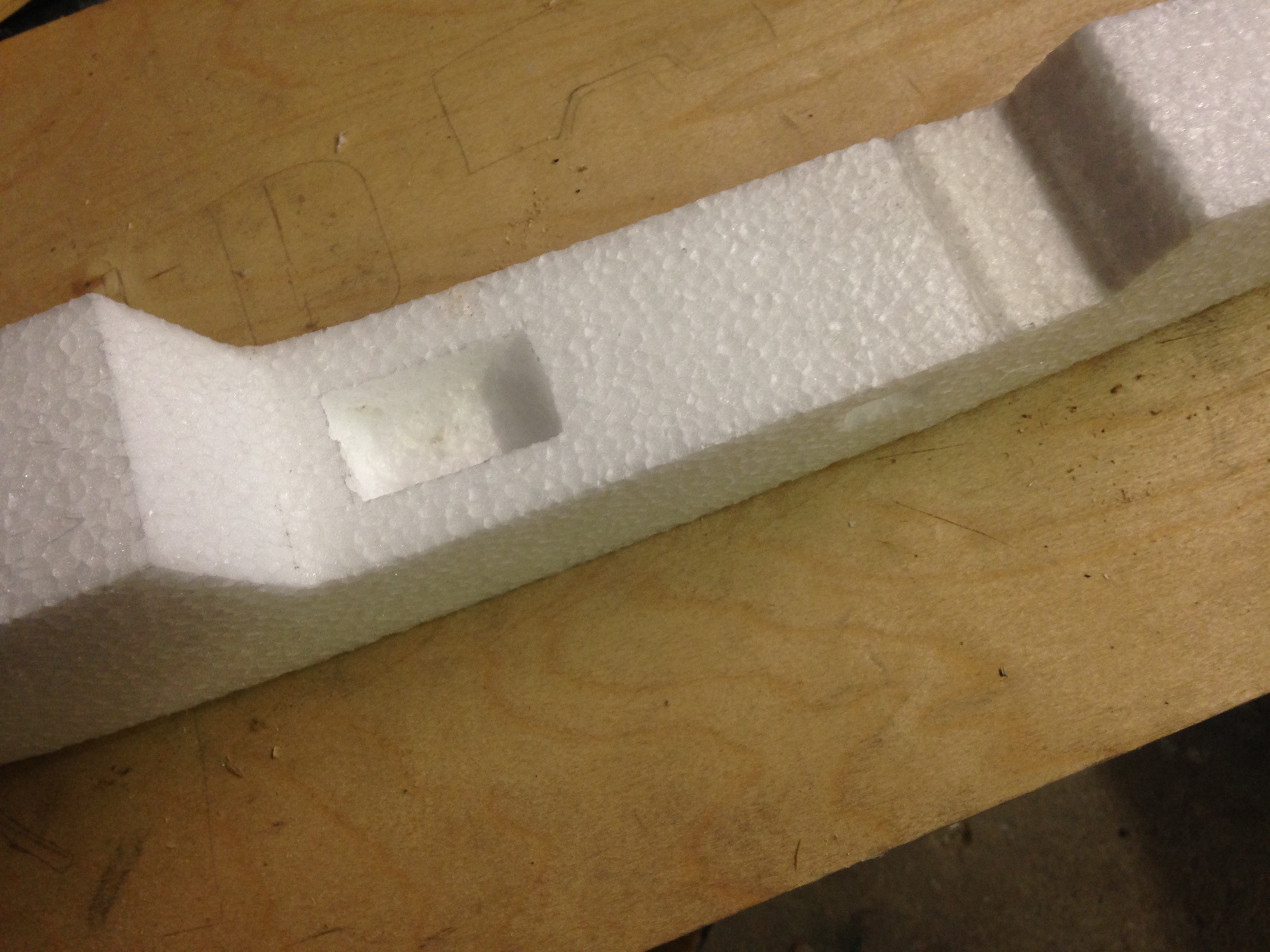

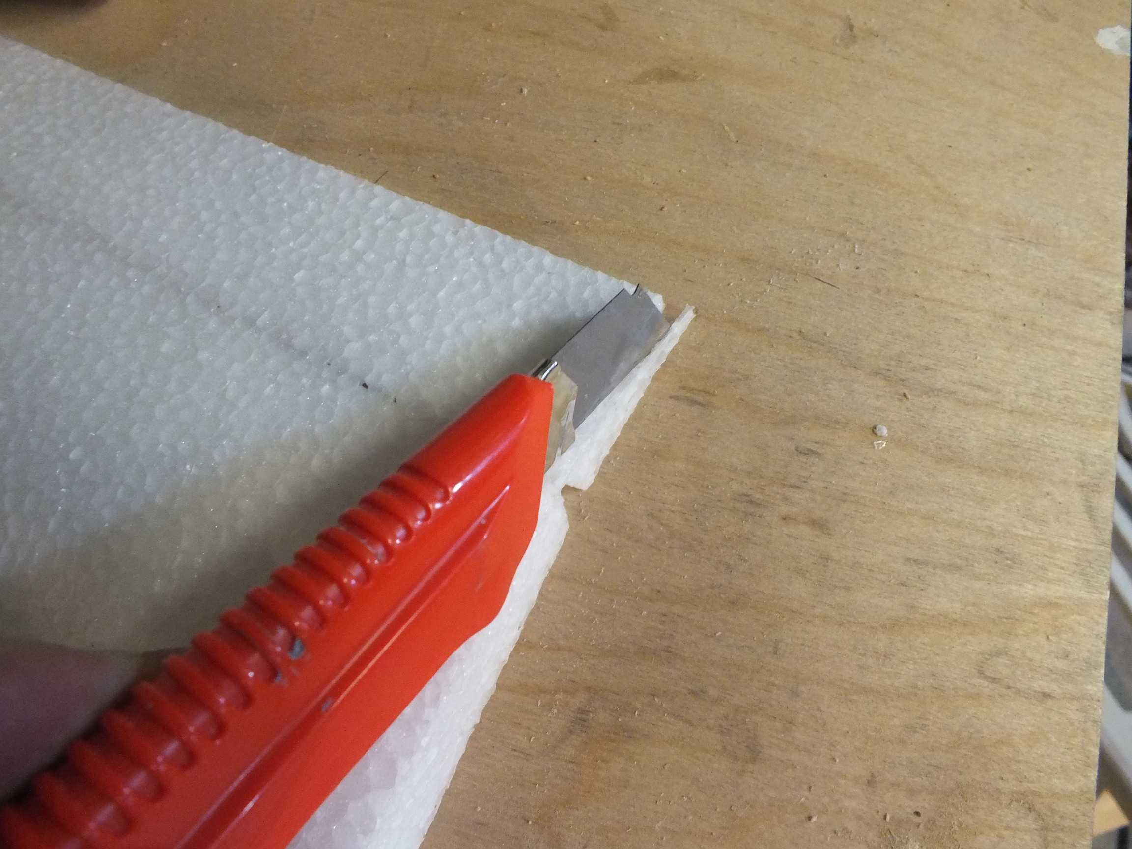

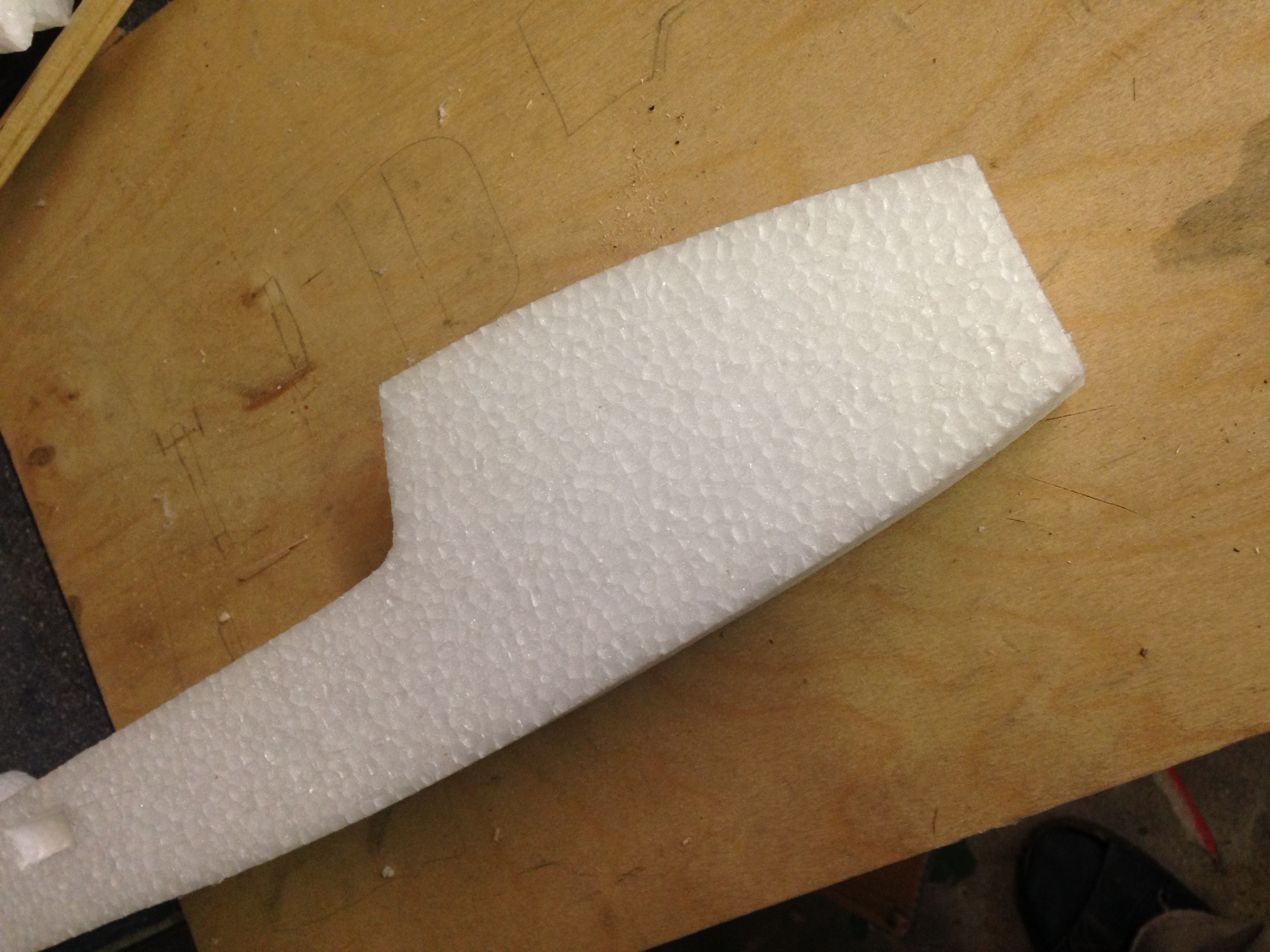

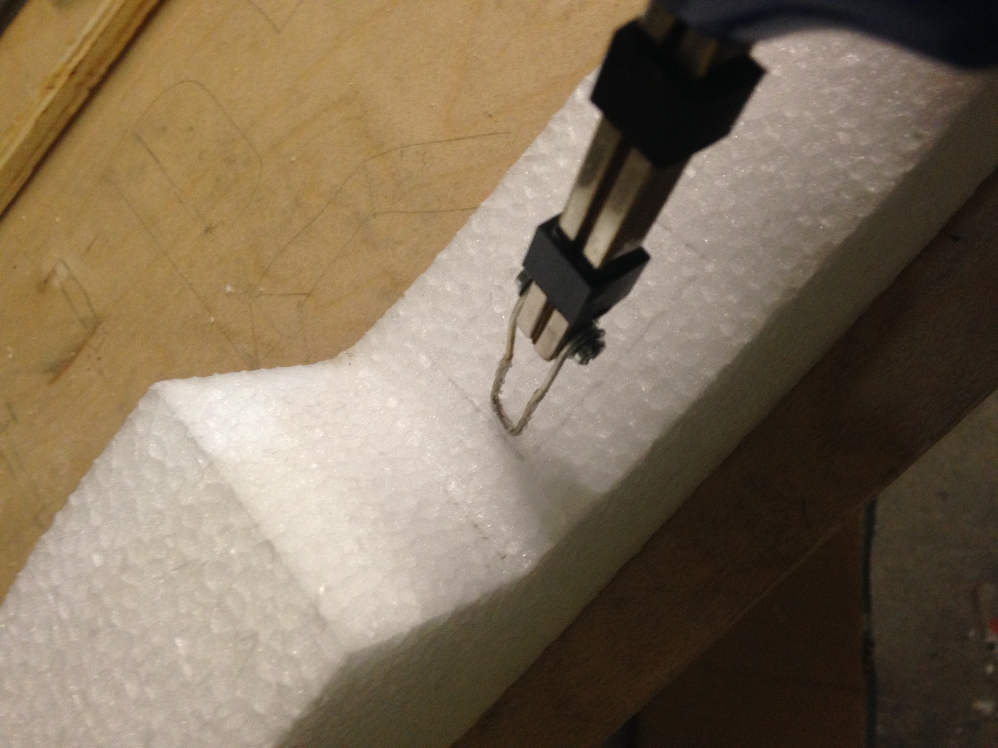

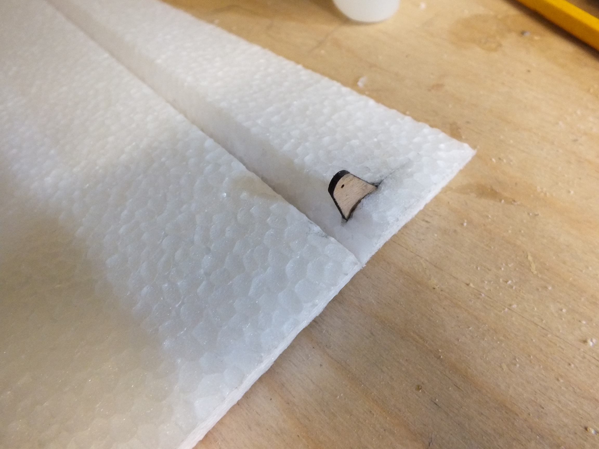

Nejprve je třeba tavnou pistolí slepit prořez pro umístění serva a upraveným hrotem páječky zhotovit otvor pro umístění přijímače. Raději menší dle přijímače, zvětšit lze vždy v budoucnu.
Pro motorovou verzi je třeba odříznout špici trupu dle vyznačených rysek.

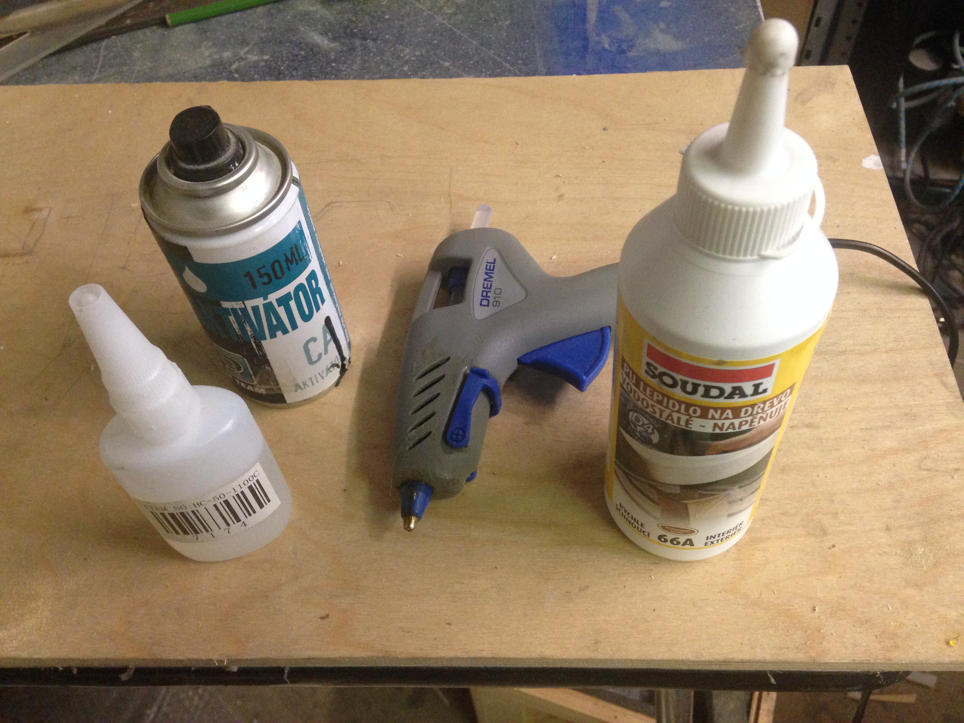

Ke stavbě používám hlavně tavnou pistoli. Tím lze u EPP stavebnic přilepit takřka vše. Překližkové díly můžeme pojistit přilepením polyuretanovým lepidlem (Purex a pod.) EPP lze rovněž lepit vteřinovým lepidlem (s aktivátorem). Nejjednodušší a nejlepší je dle mých zkušeností většinu EPP dílů lepit tavnou pistolí.

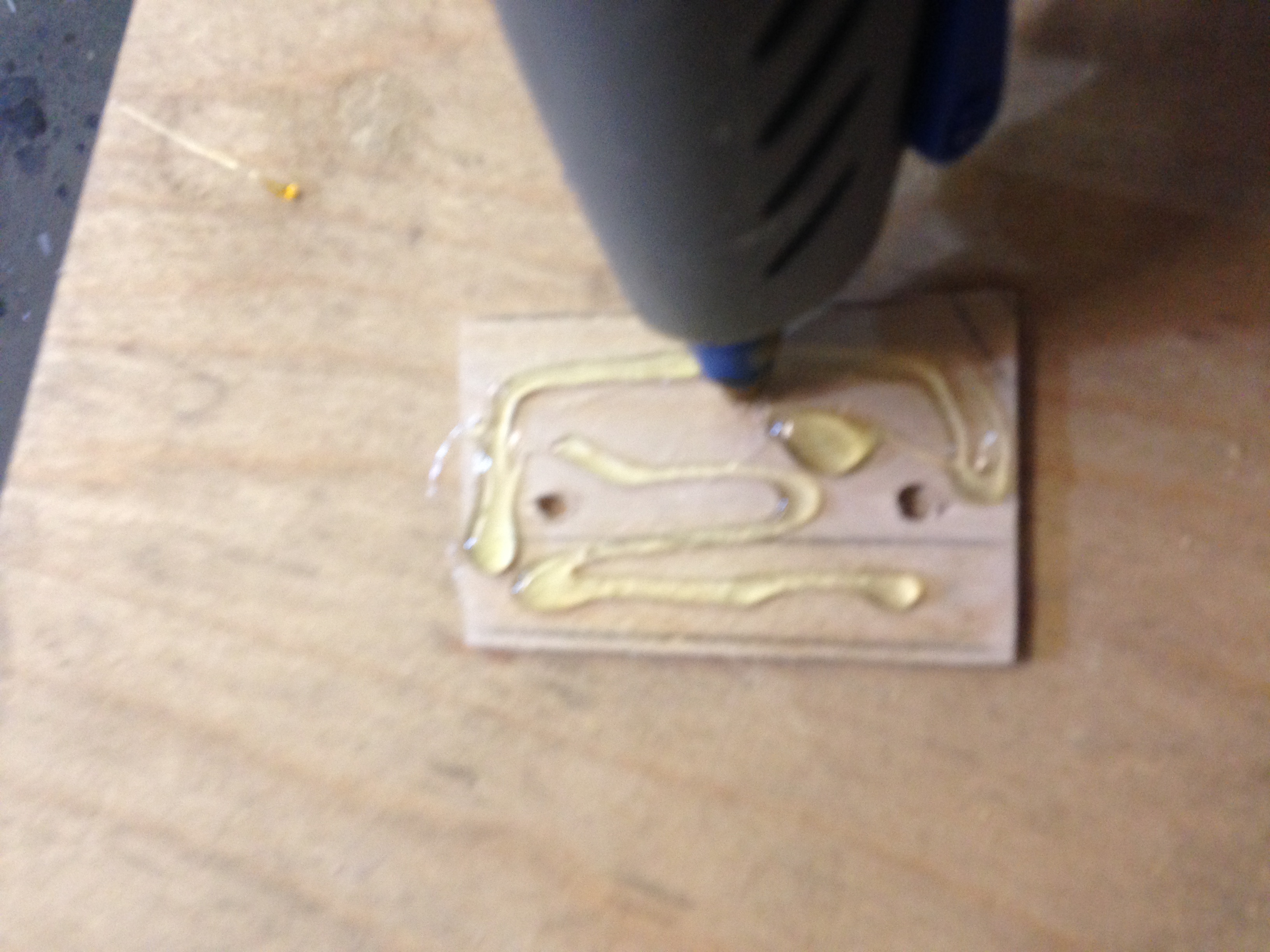

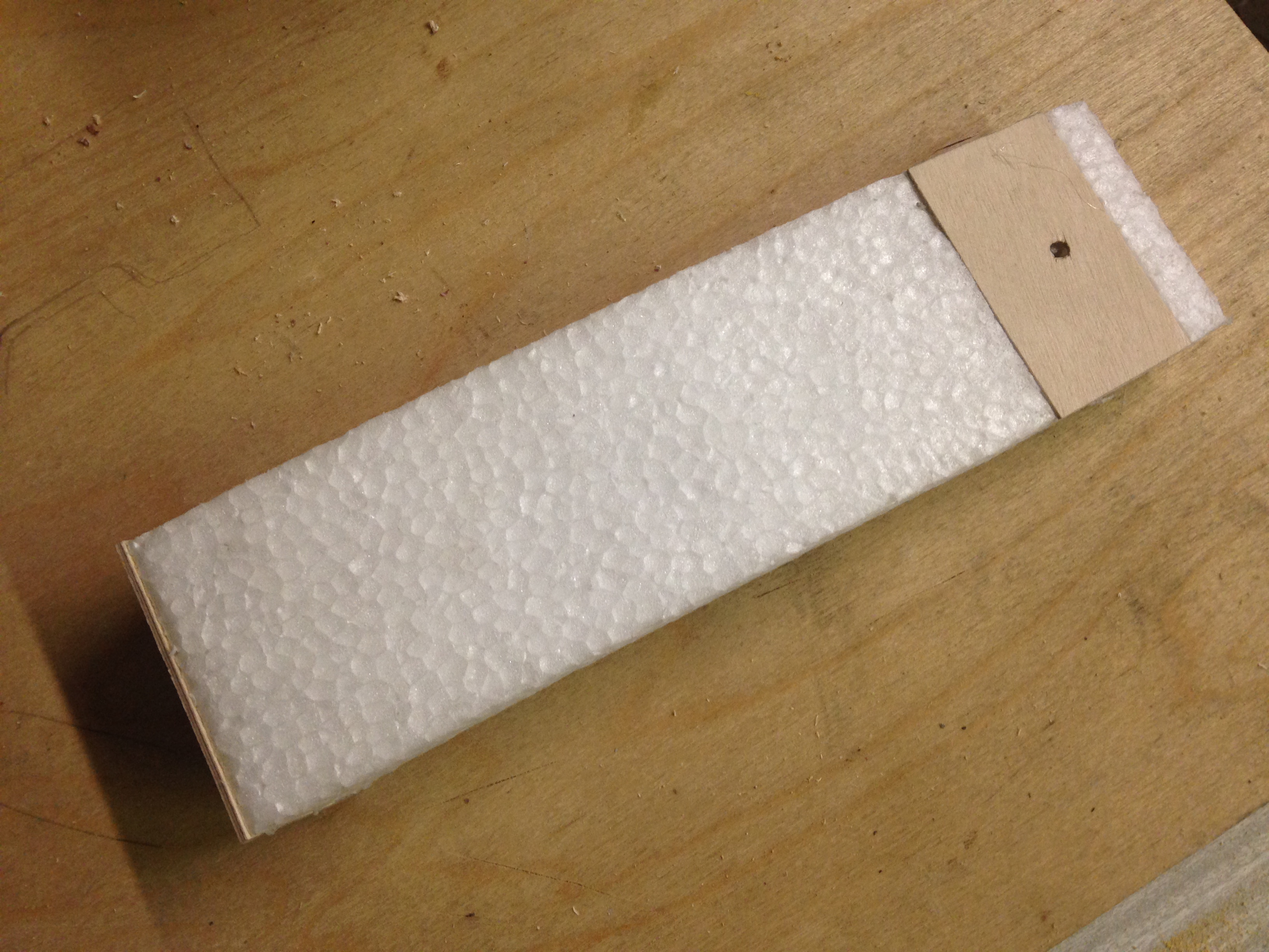

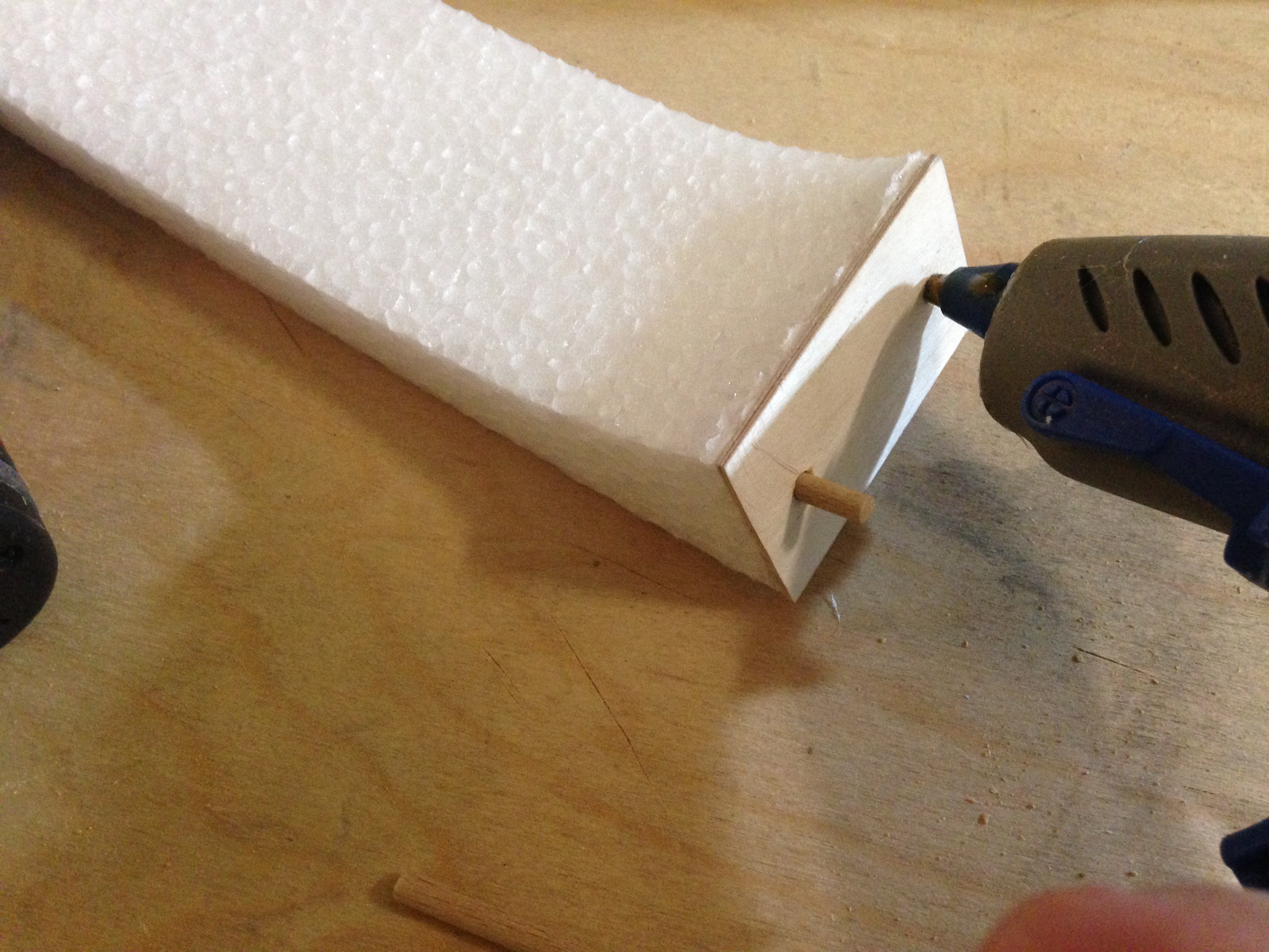

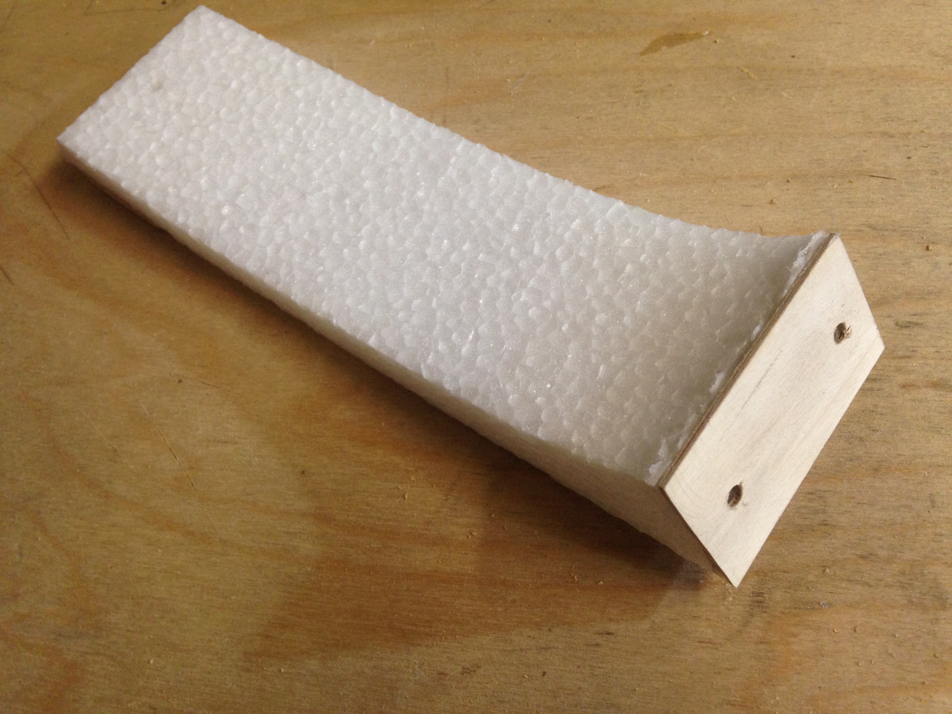

Příspěvekod Libor Mašík » 01 led 2019, 09:50

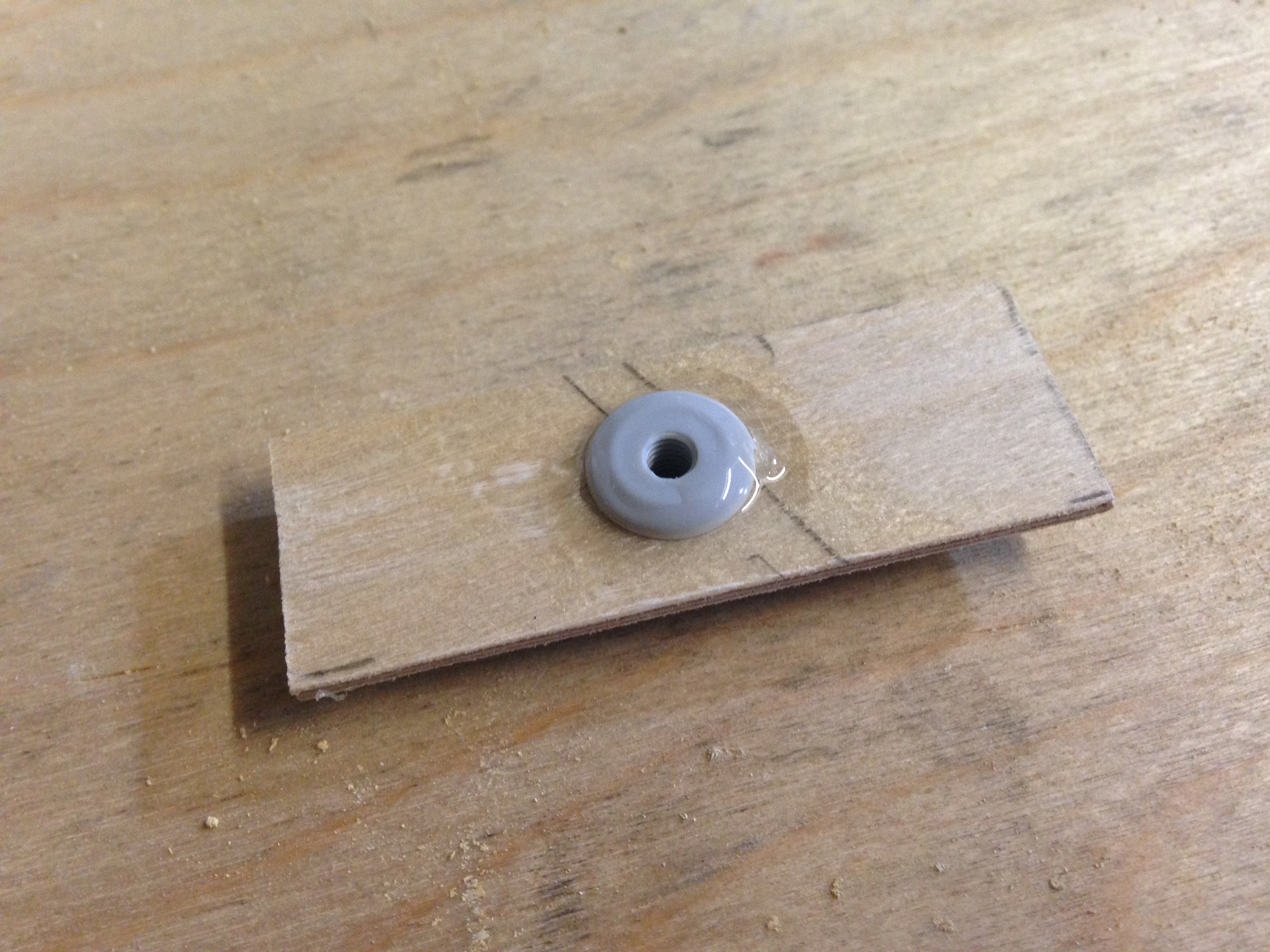

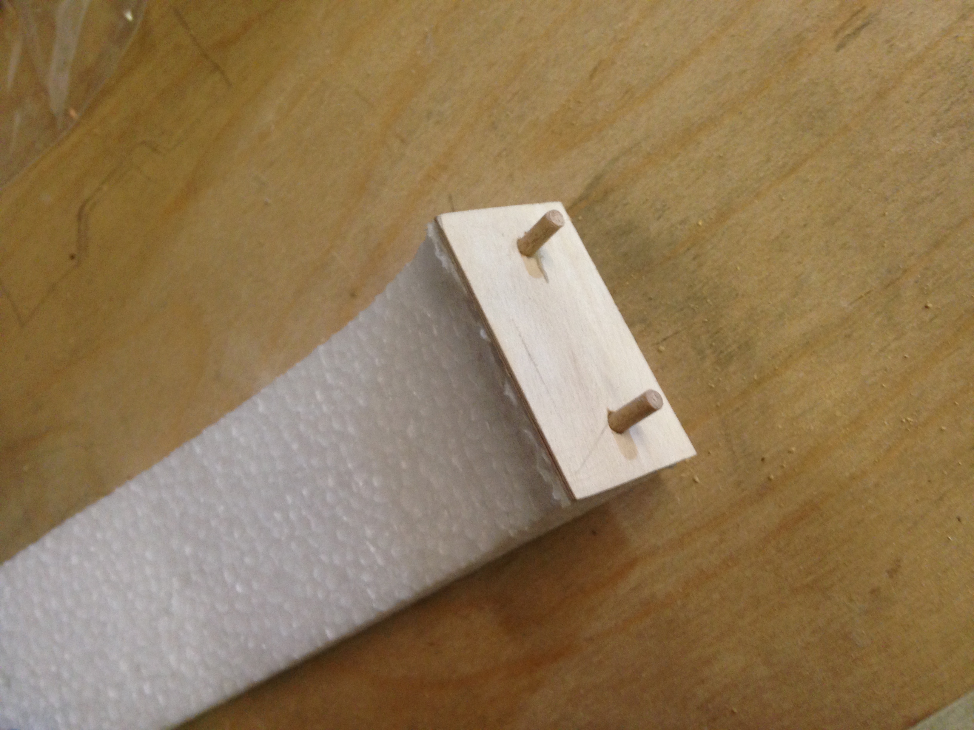

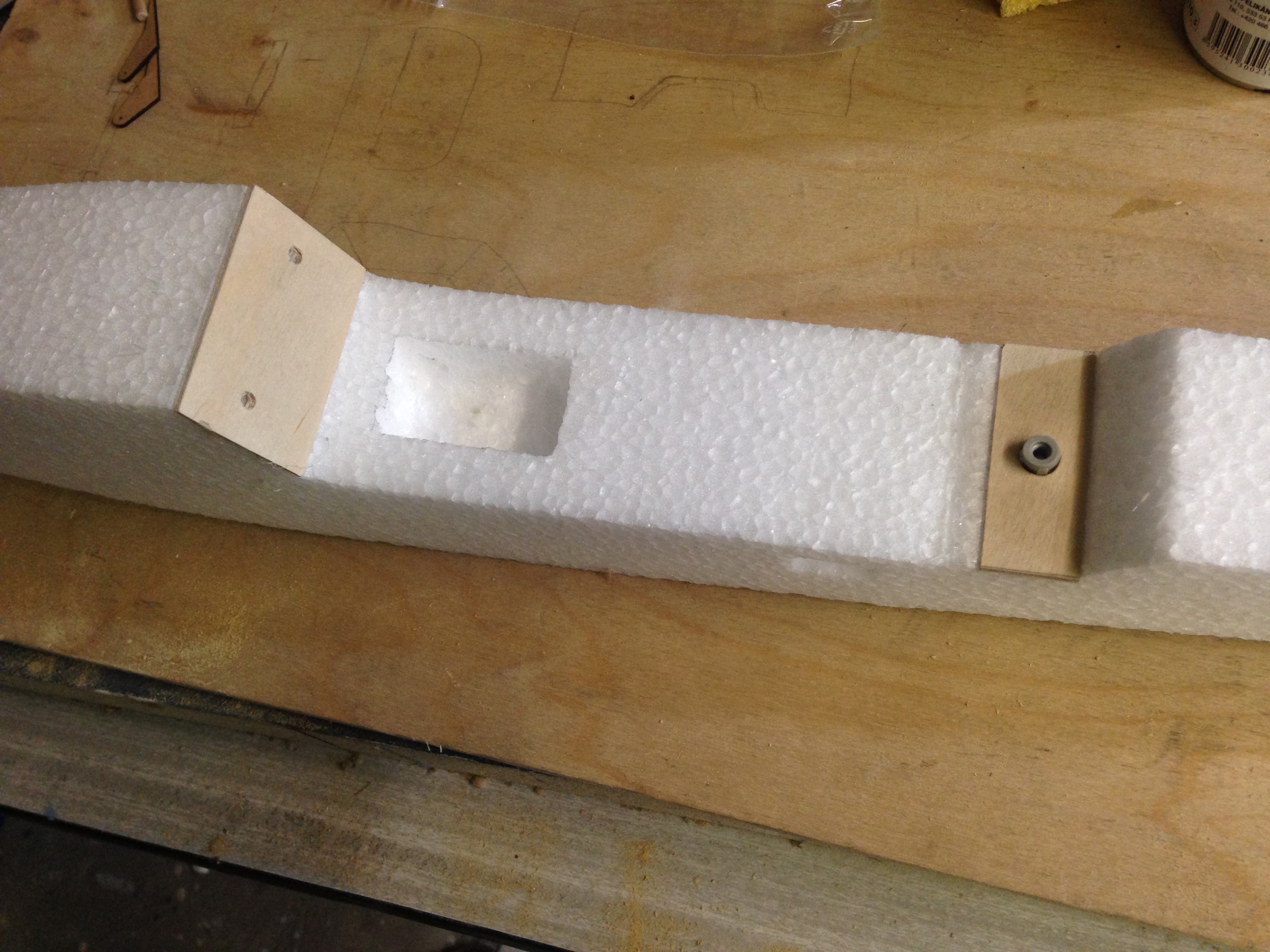

Postupně přilepíme k trupu všechny překližkové přepážky. Nejprve ale je třeba přilepit plastovou matici k přepážce s největším otvorem vteřinovým lepidlem. Ostatní přepážky jsou lepeny poze tavnou pistolí. Je možno rovněž lepit tavnou pistolí v kombinaci s Purexem.

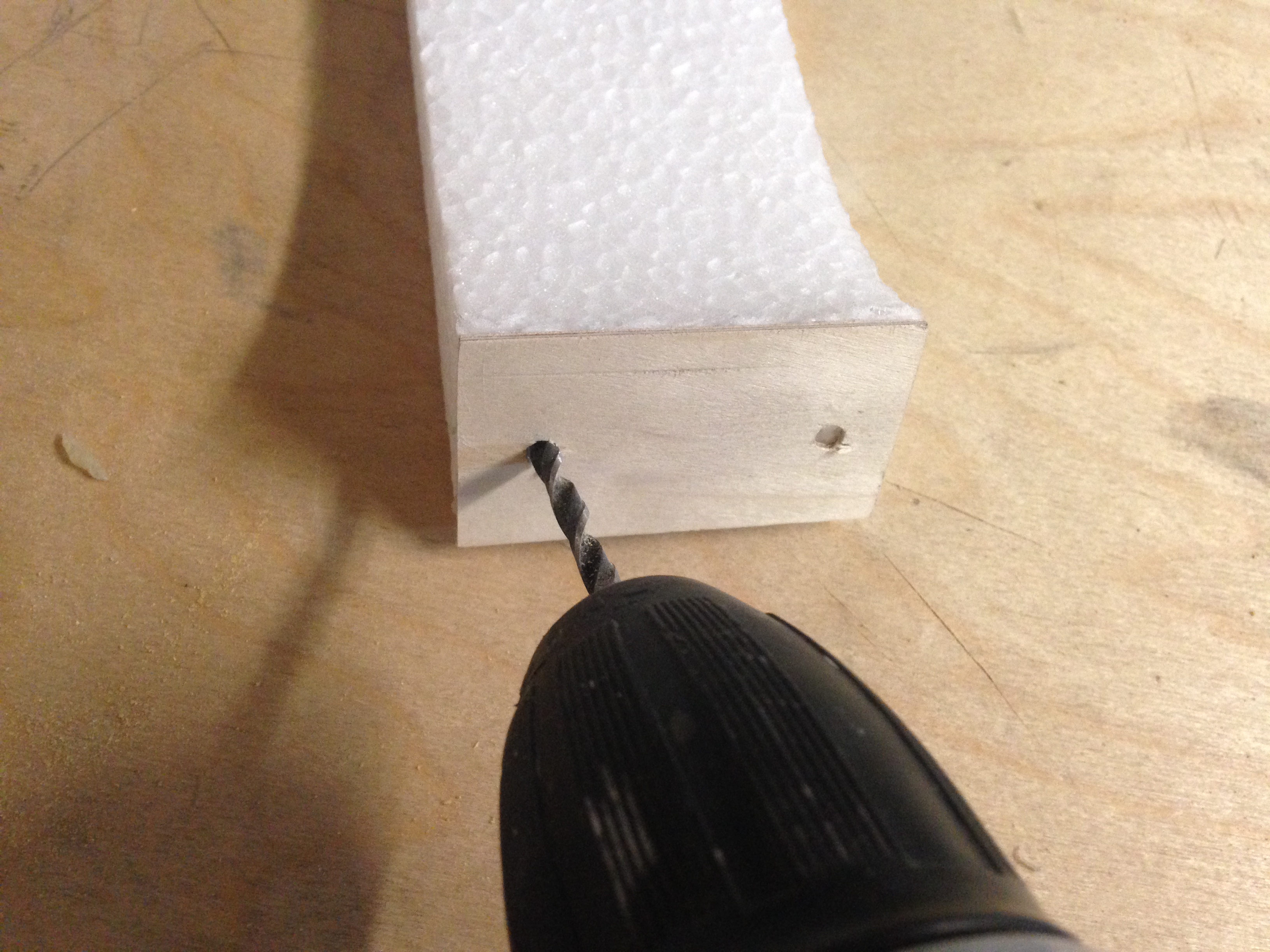

Nakonec zalepíme do otvorů v přepážce kolíky. Do otvorů před zasunutím kolíku natlačíme lepidlo tavnou pistolí, případně do otvorů naneseme Purex.

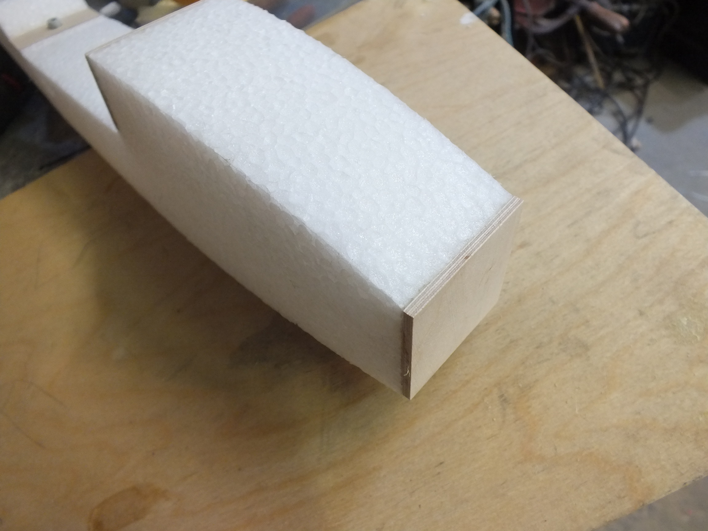

Přilepíme motorovou přepážku.

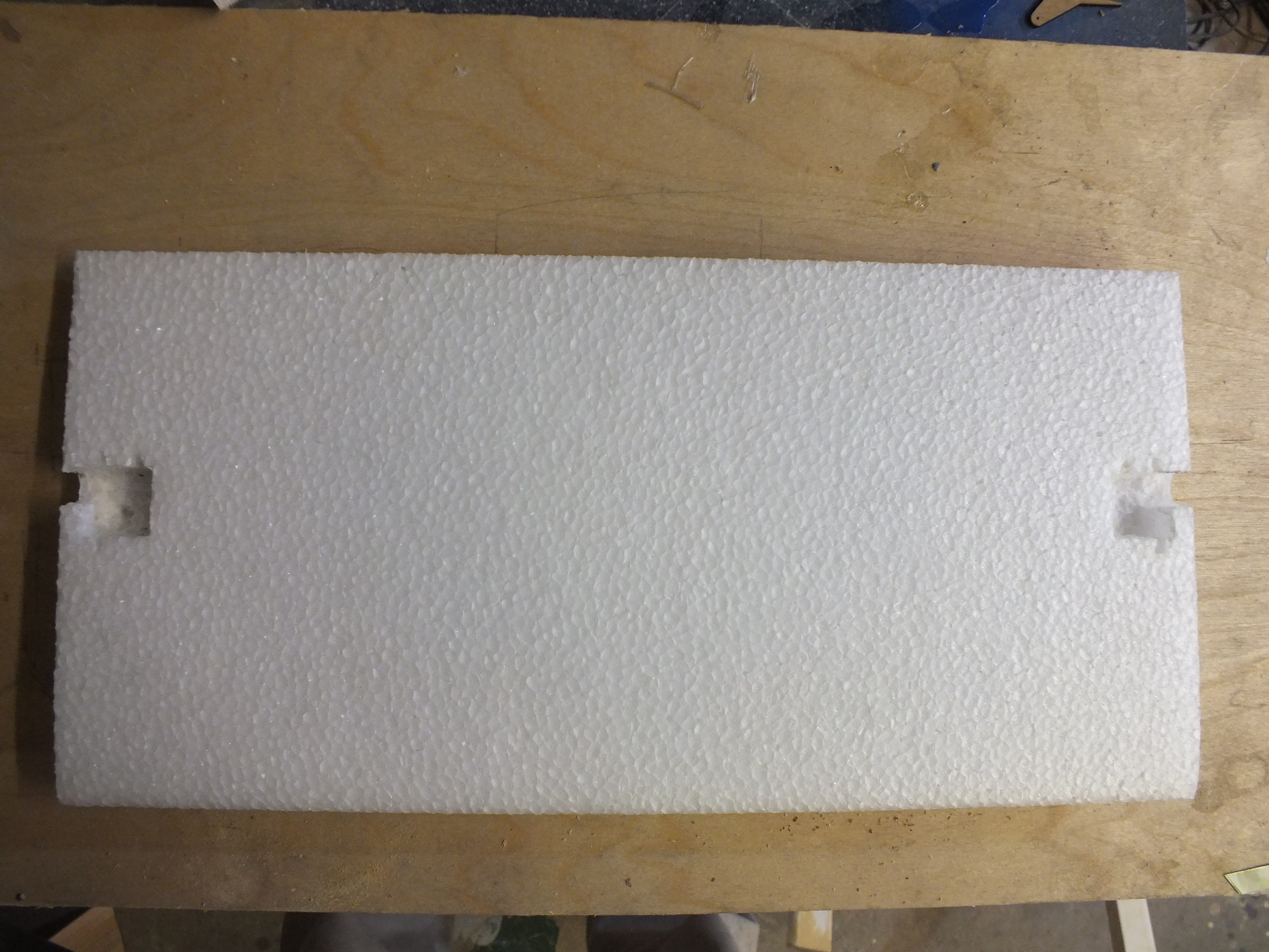

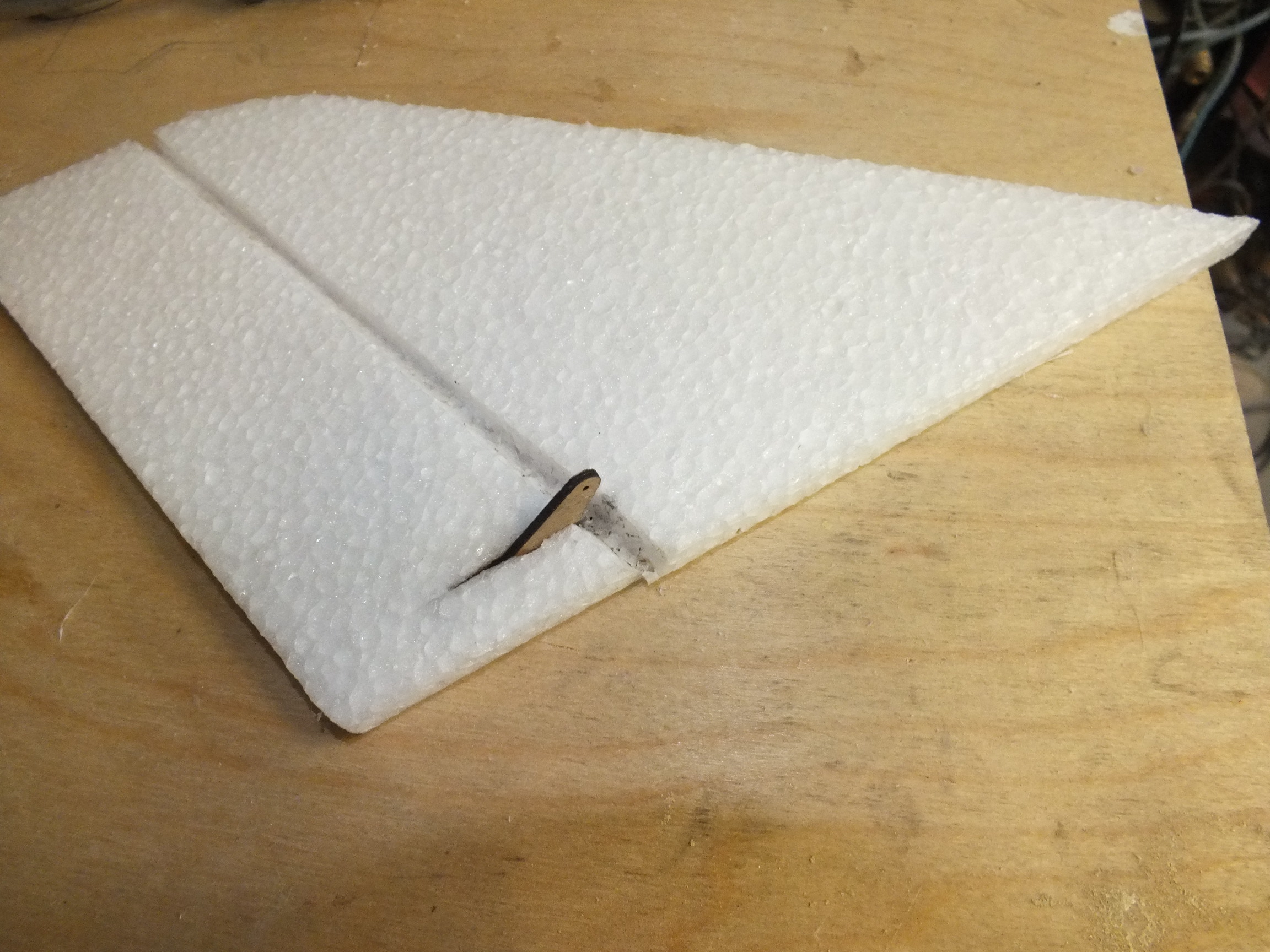

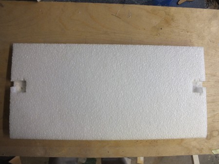

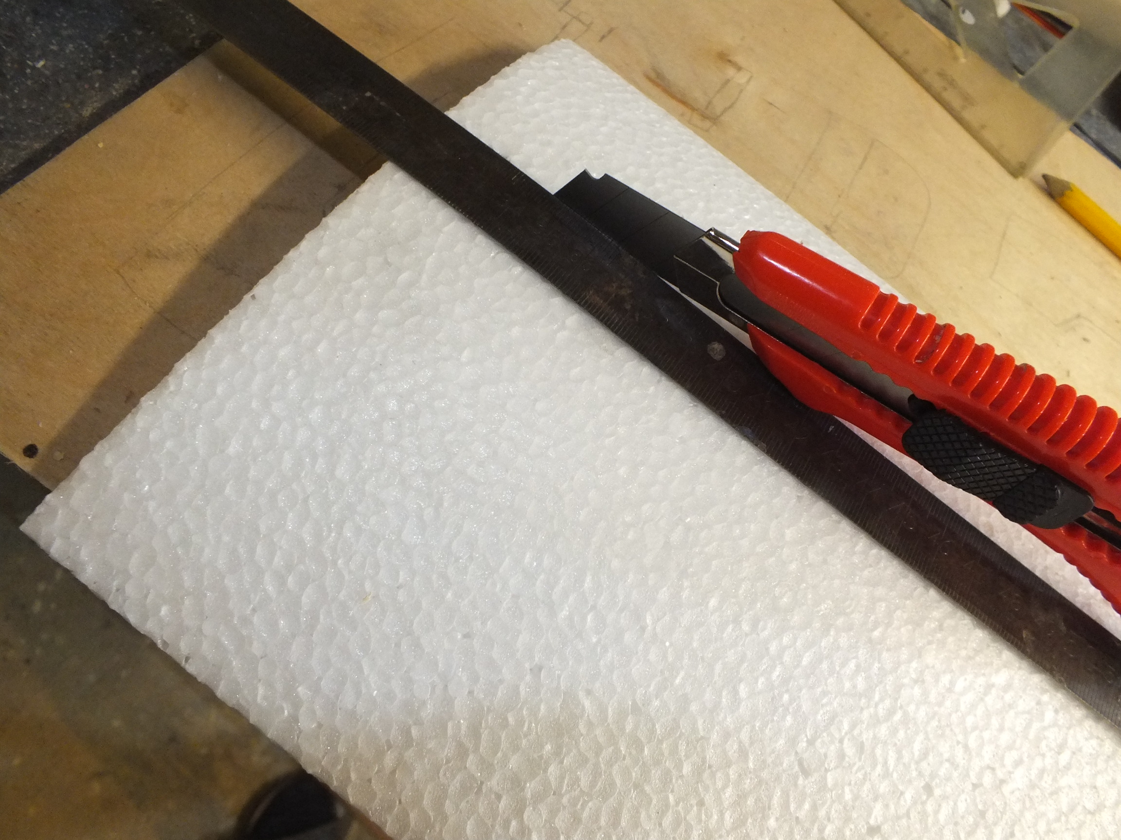

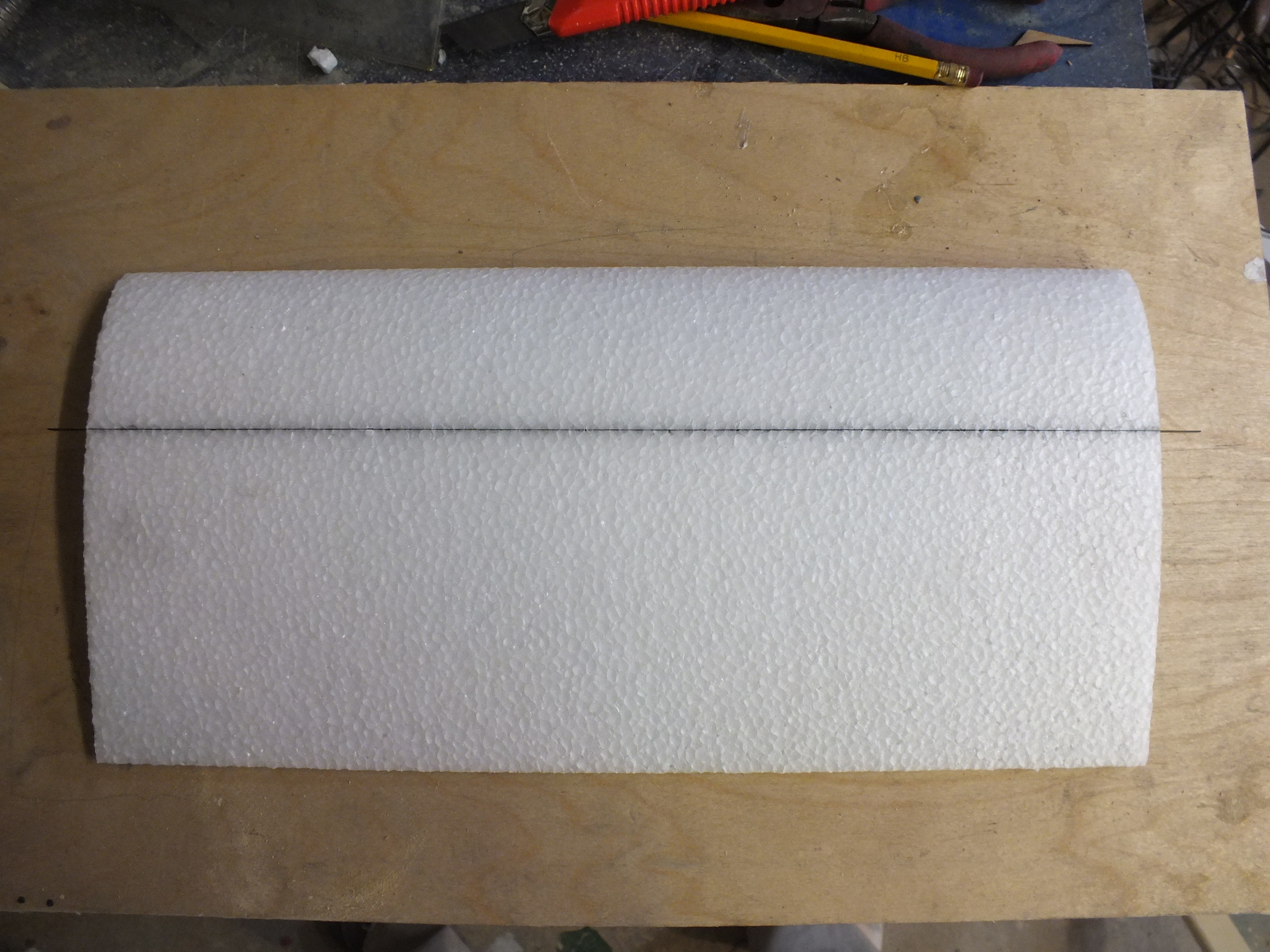

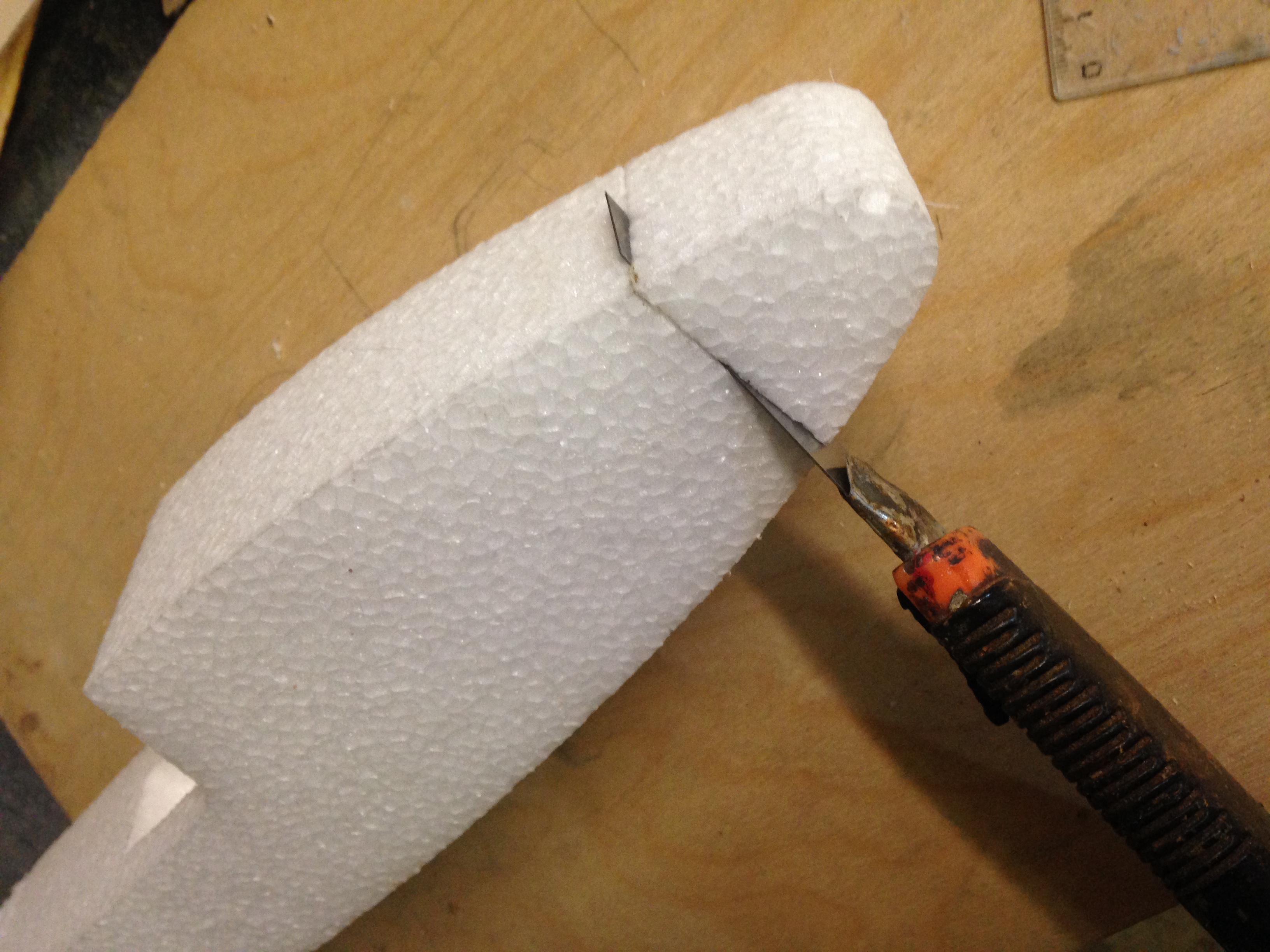

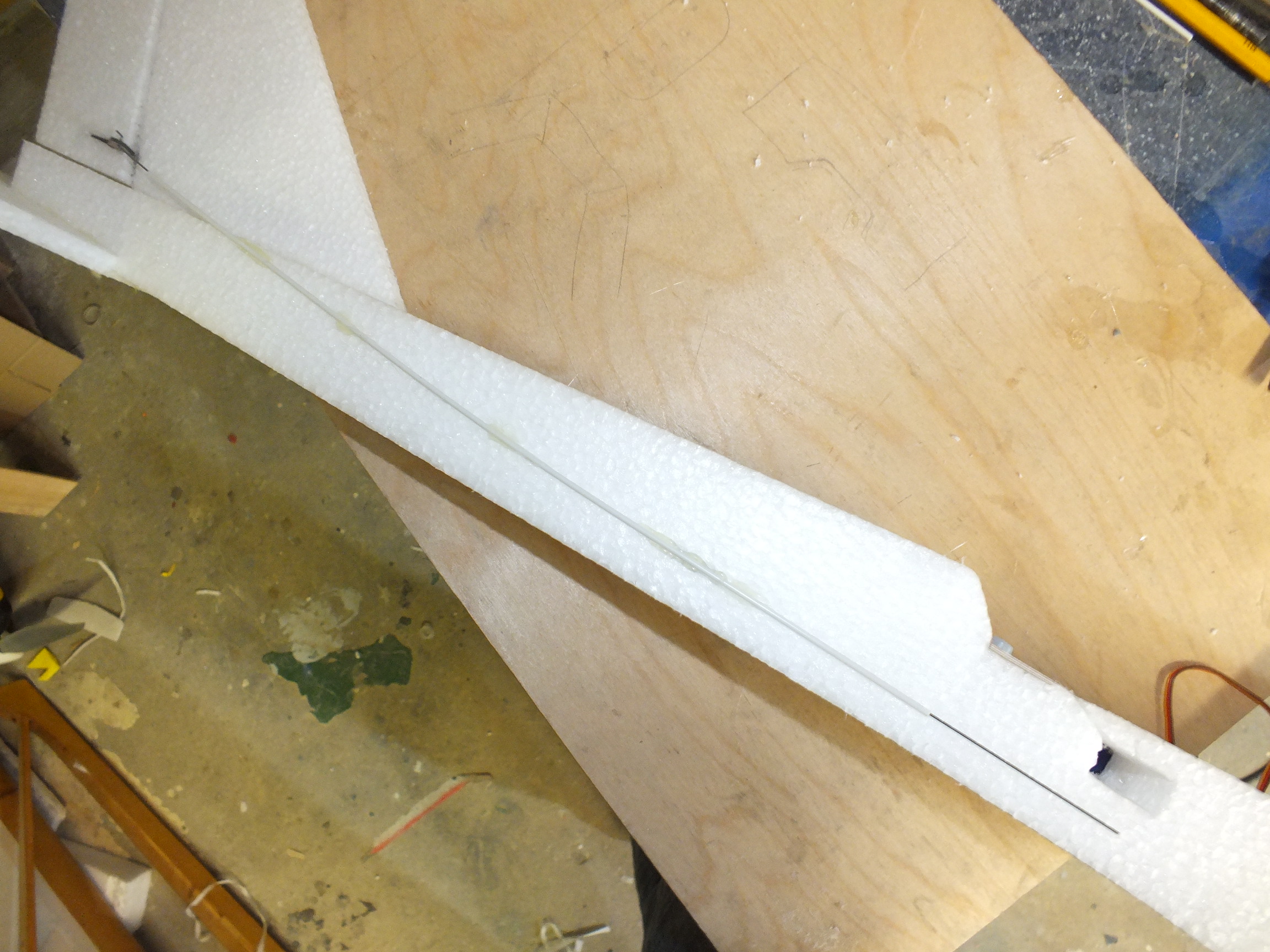

V další fázi je třeba zkompletovat křídlo. Na spodní straně střední části křídla vyřízneme upraveným hrotem pájky otvor podle serva. Raději trochu těsnější. Asi v třetině křídla, měřeno od náběžné hrany. Na horní straně profilu střední části křídla vyřízneme ostrým nožem mělkou drážku pro výztuhu (uhlík). Uhlíkový pásek zasuneme do drážky a zalepíme řídkým vteřinovým lepidlem. Uhlík musí přečnívat na obou koncích cca 10 mm.

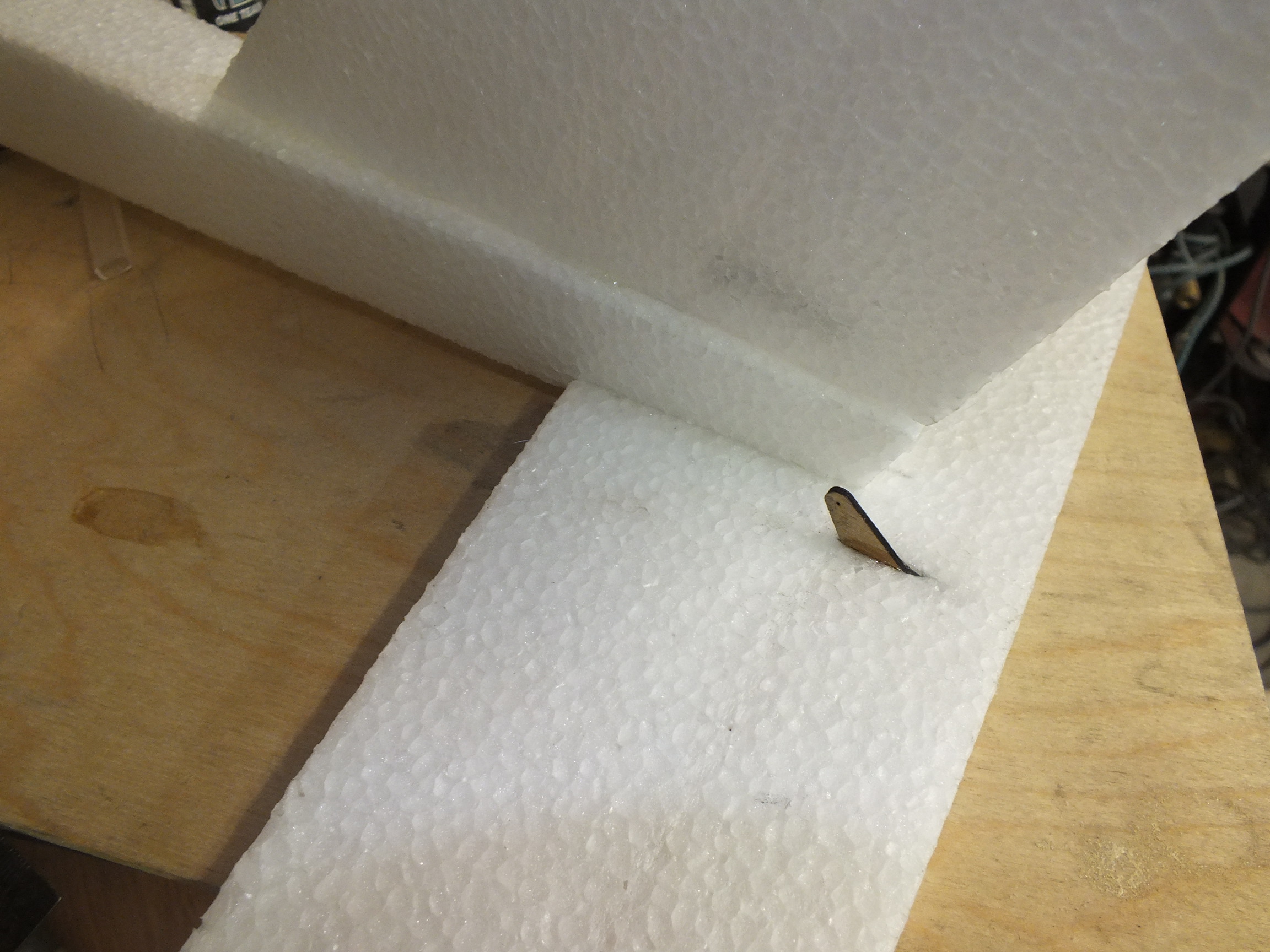

Na křidélkách odřízneme cca 1 mm v místě budoucího dotyku se střední částí. 10 mm od konce křidélka z dolní části uděláme zářez pro ovládací páku a tu zalepíme vteřinovým lepidlem.
Přilepíme konce křídla (uši). Lepíme tavnou pistolí, případně kombinací s Purexem.

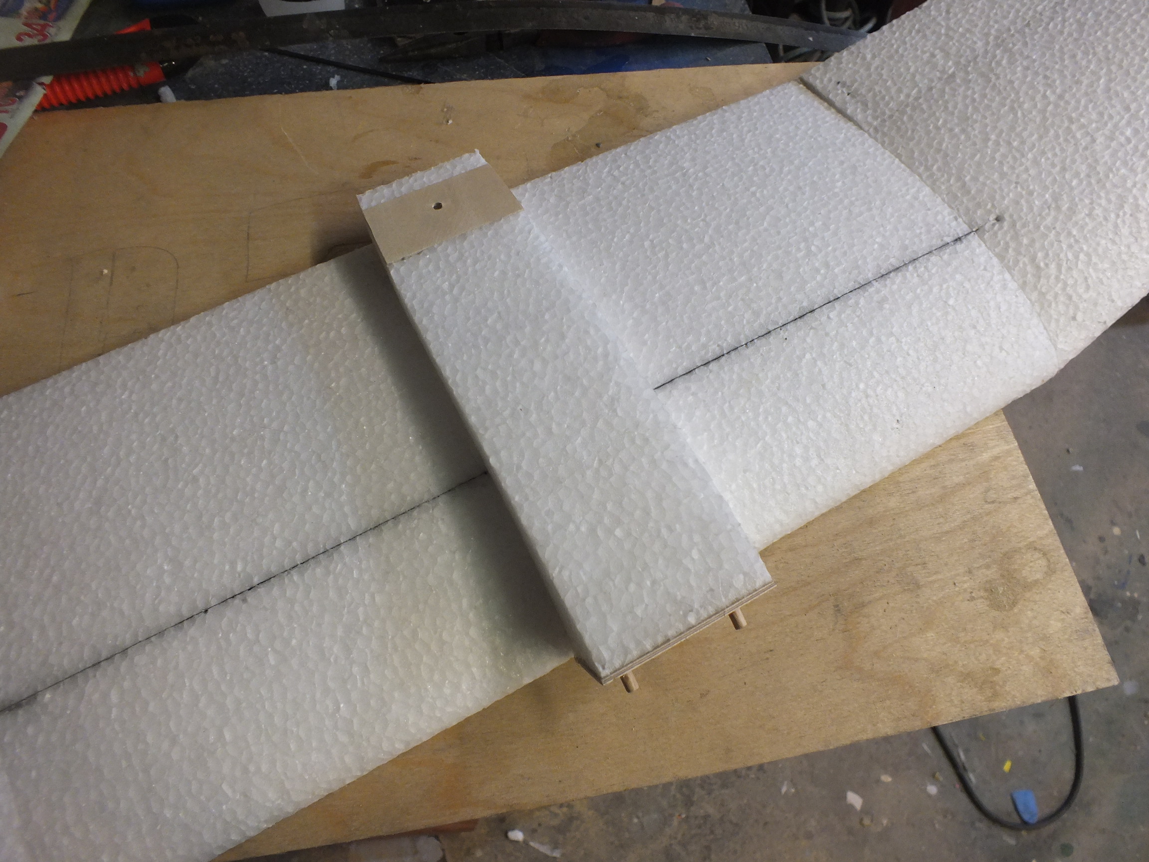

Odměříme si střed křídla a přilepíme vrchní část trupu. Lepíme opět tavnou pistolí. Je možno i Purexem, případně kombinací.
Re: házedlo XXL
Příspěvekod Libor Mašík » 13 led 2019, 21:20

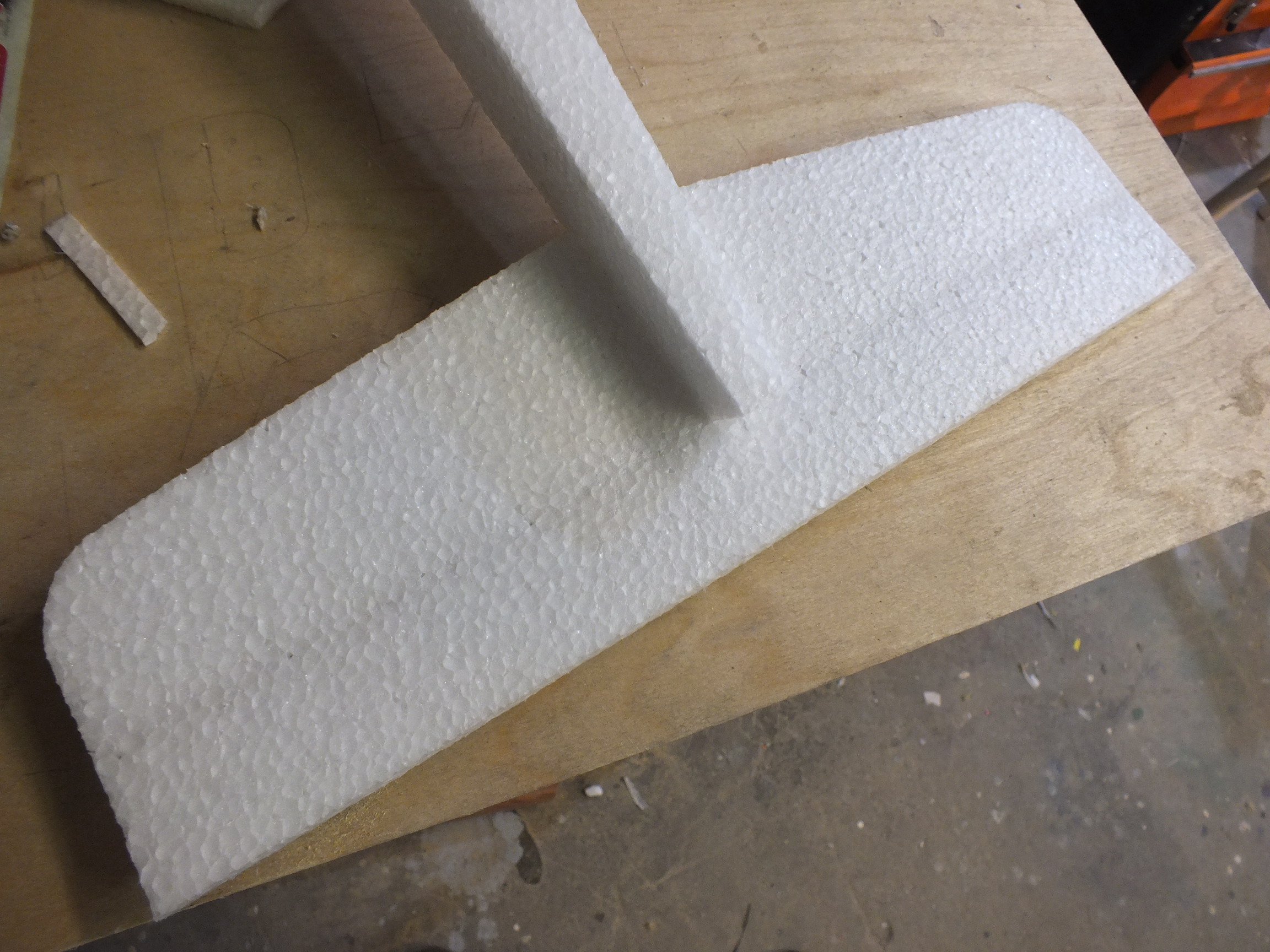

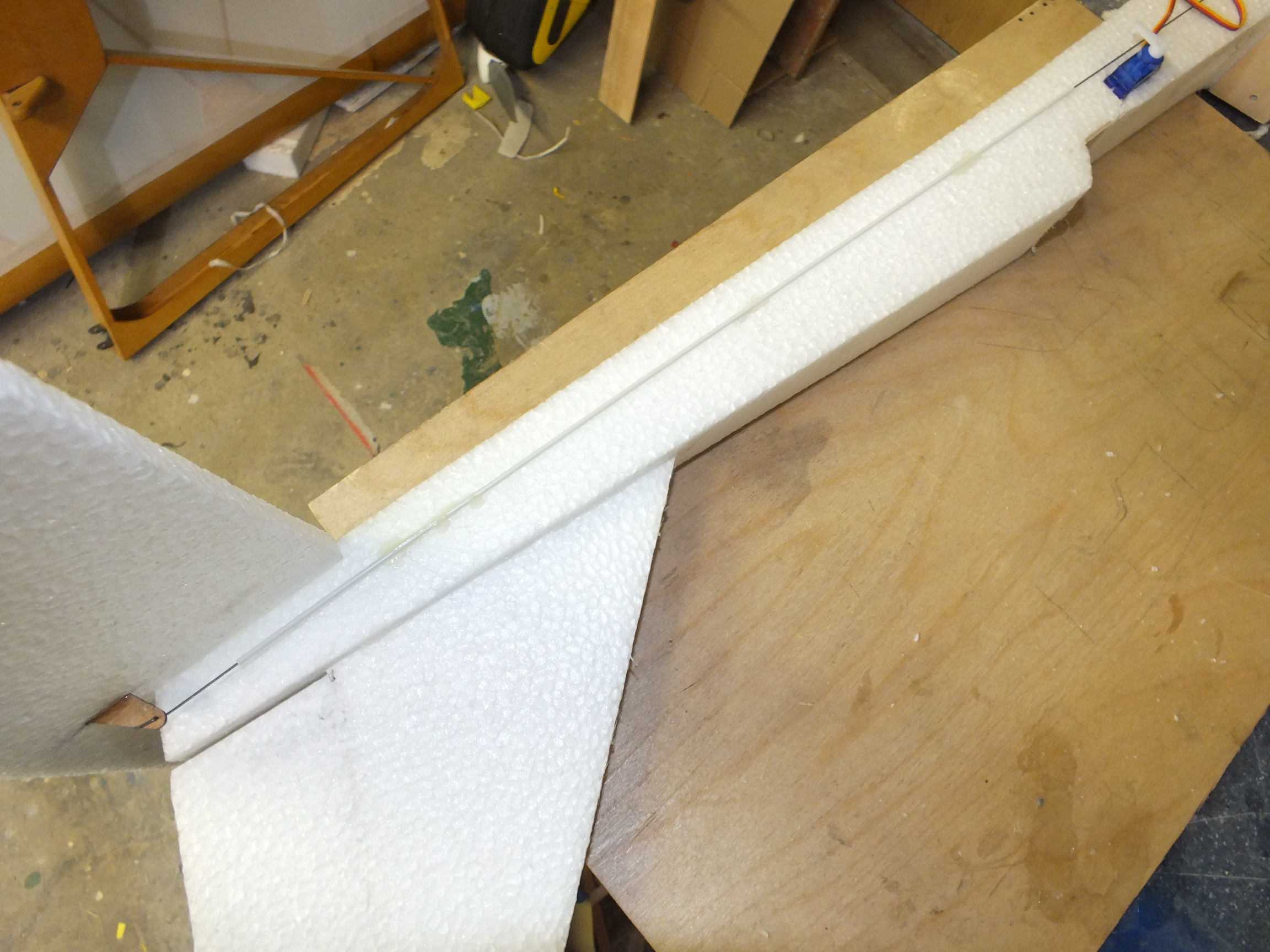

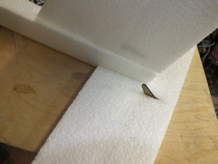

Do pohyblivých částí výškovky a směrovky zhotovíme zářez pro ovládací páky. Ty pak zalepíme vteřinovým lepidlem. Směrovku a výškovku přilepíme k trupu tavnou pistolí.
Re: házedlo XXL
Příspěvekod Libor Mašík » 17 led 2019, 19:47

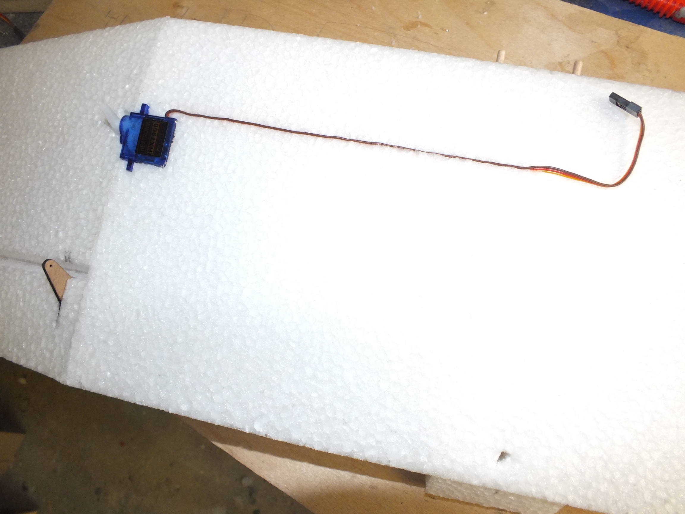

V křídle na spodní straně uděláme ostrým nožem drážku pro kablík serva.

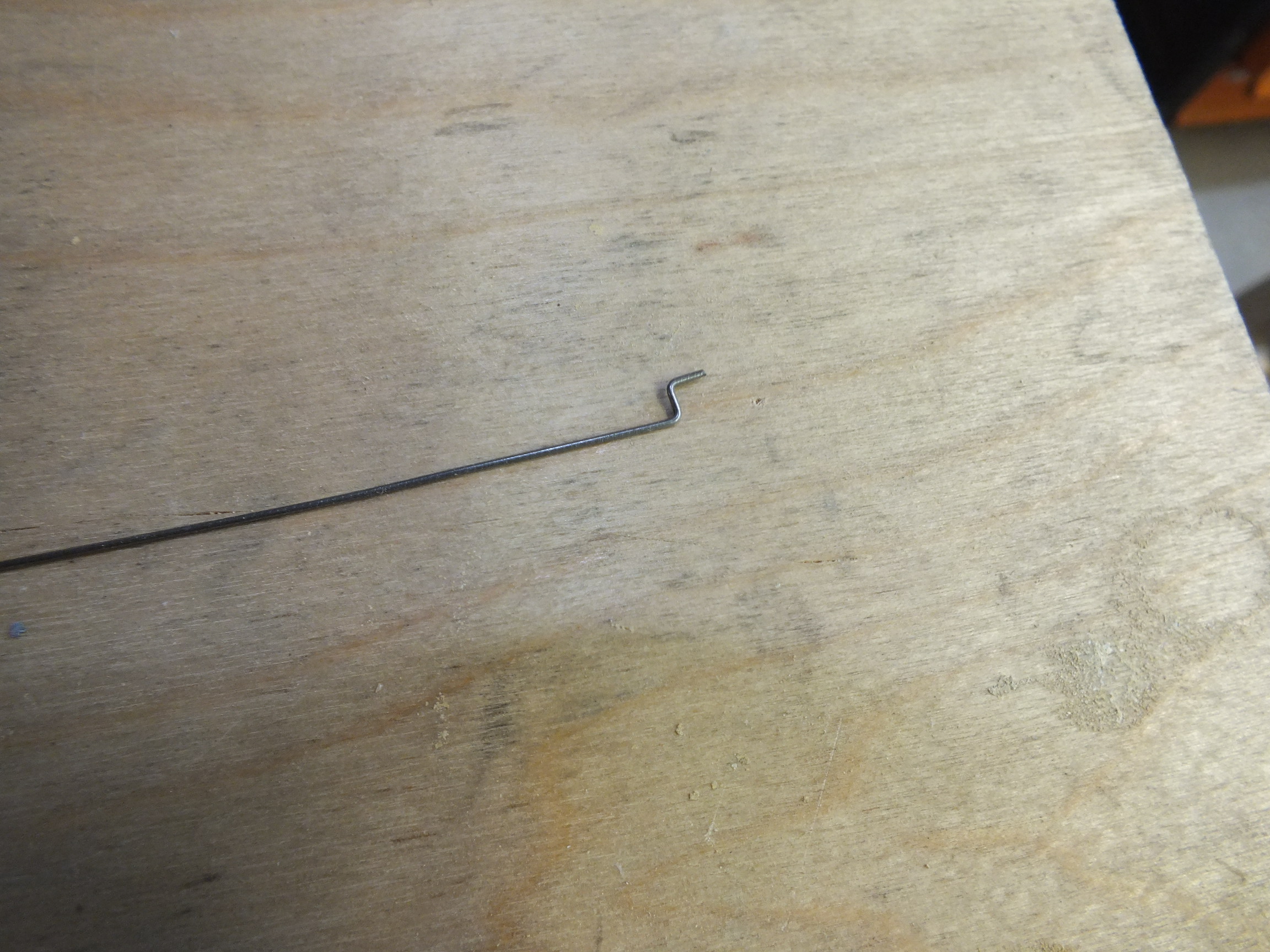

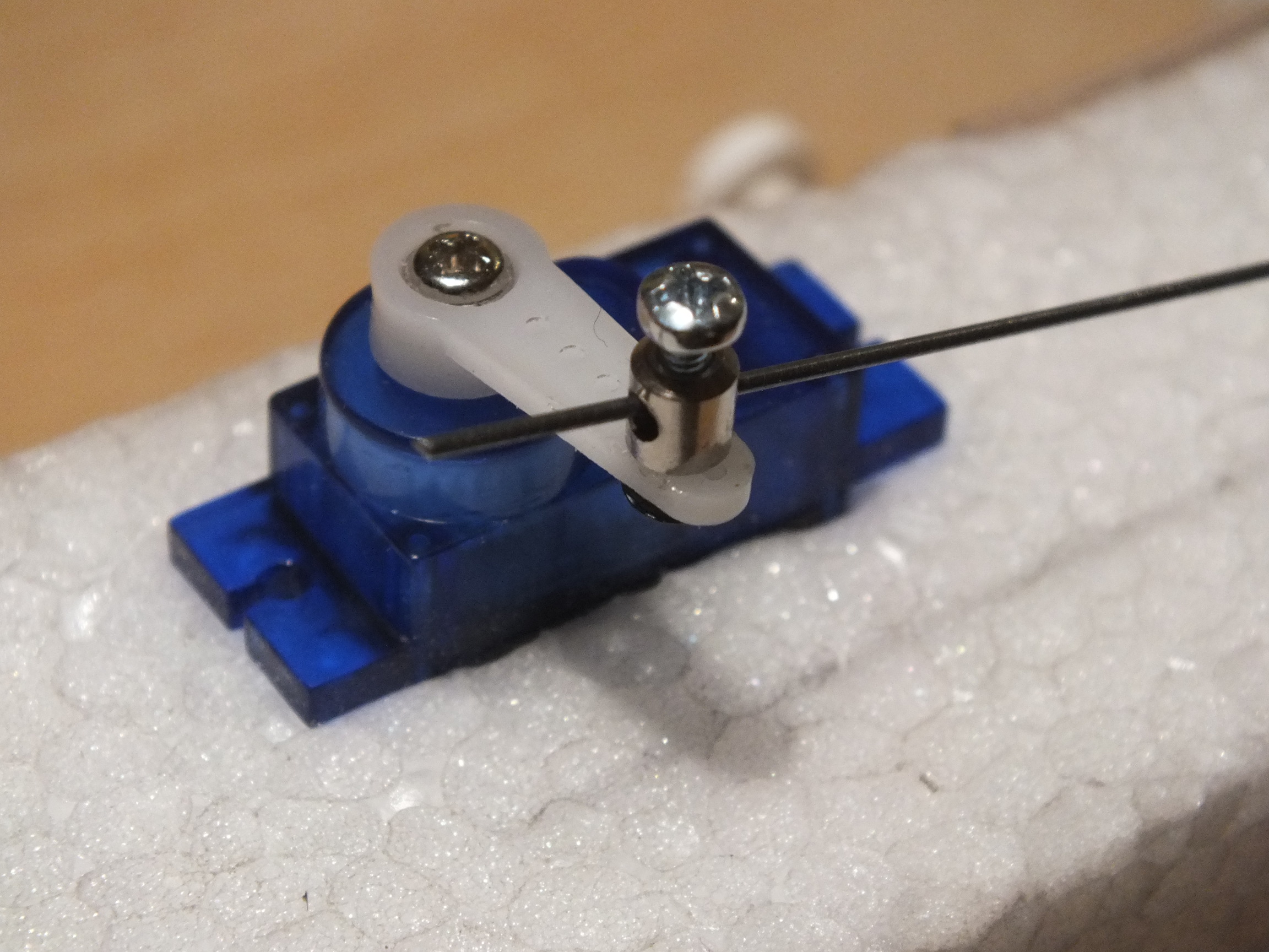

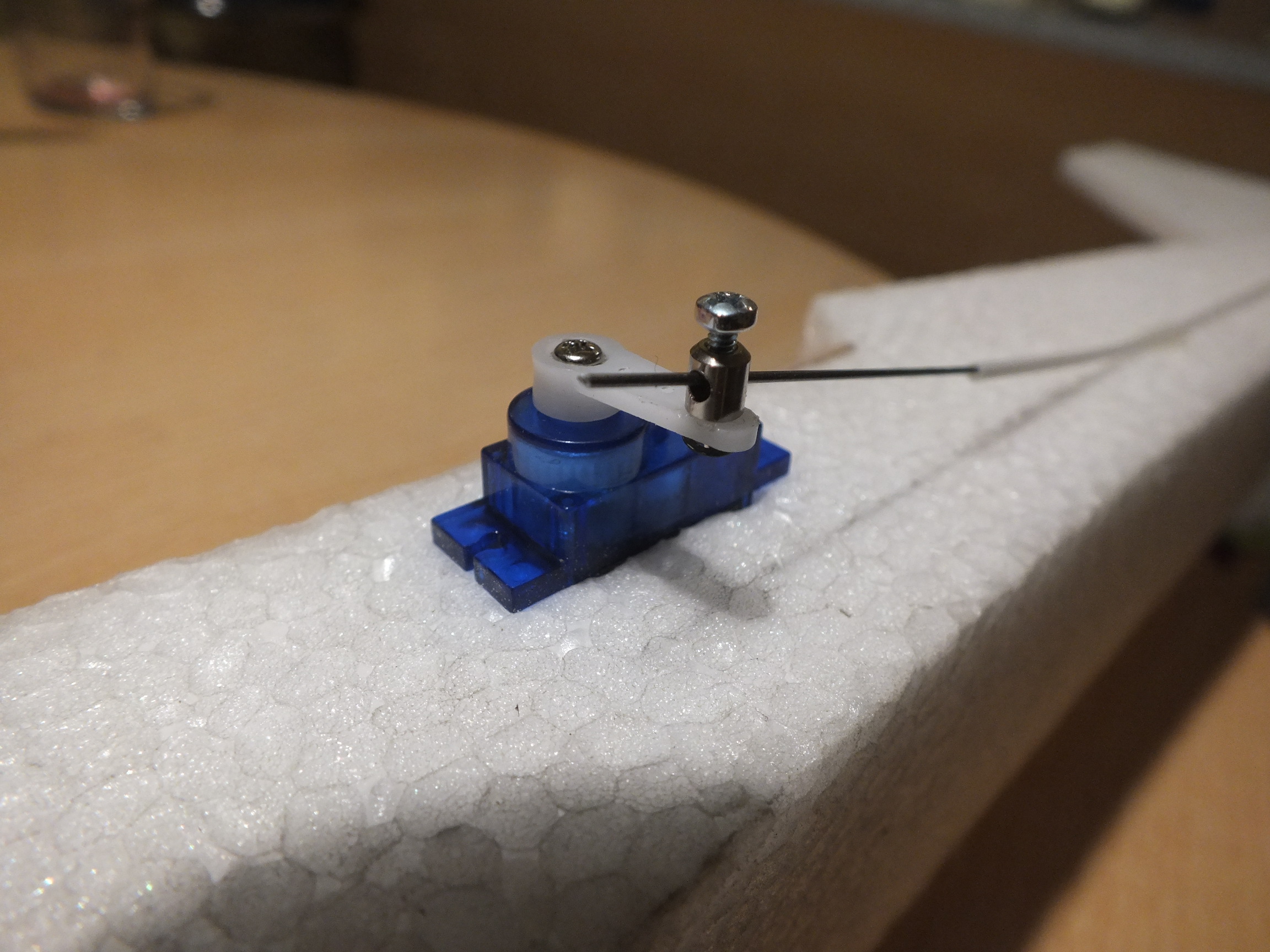

Konce táhel (ocelový drát 0.8 mm) upravíme zhotovením Z konce. Drát do této podoby ohneme pomocí tenkých plochých kleští. Tato část bude u páky kormidel. Bovden táhla upravíme na správný rozměr a k trupu přilepíme "bodově" tavnou pistolí.

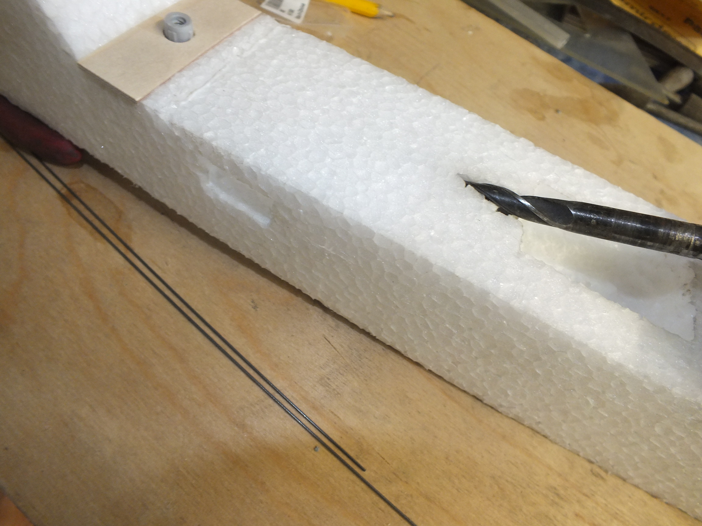

Vrtákem o větším průměru zhotovíme otvor vedoucí z prostoru pro přijímač do prostoru pro serva. Je možno udělat jen zářez směren dozadu a pak otvor kolmo dolů do prostoru serv.
Re: házedlo XXL
Příspěvekod Libor Mašík » 18 led 2019, 22:57
Nyní již zbývá namontovat na páky serv variabilní koncovky táhla. Serva pak umístíme do připravených výřezů v trupu a křídle.
Re: házedlo XXL
Příspěvekod Libor Mašík » 30 led 2019, 21:41

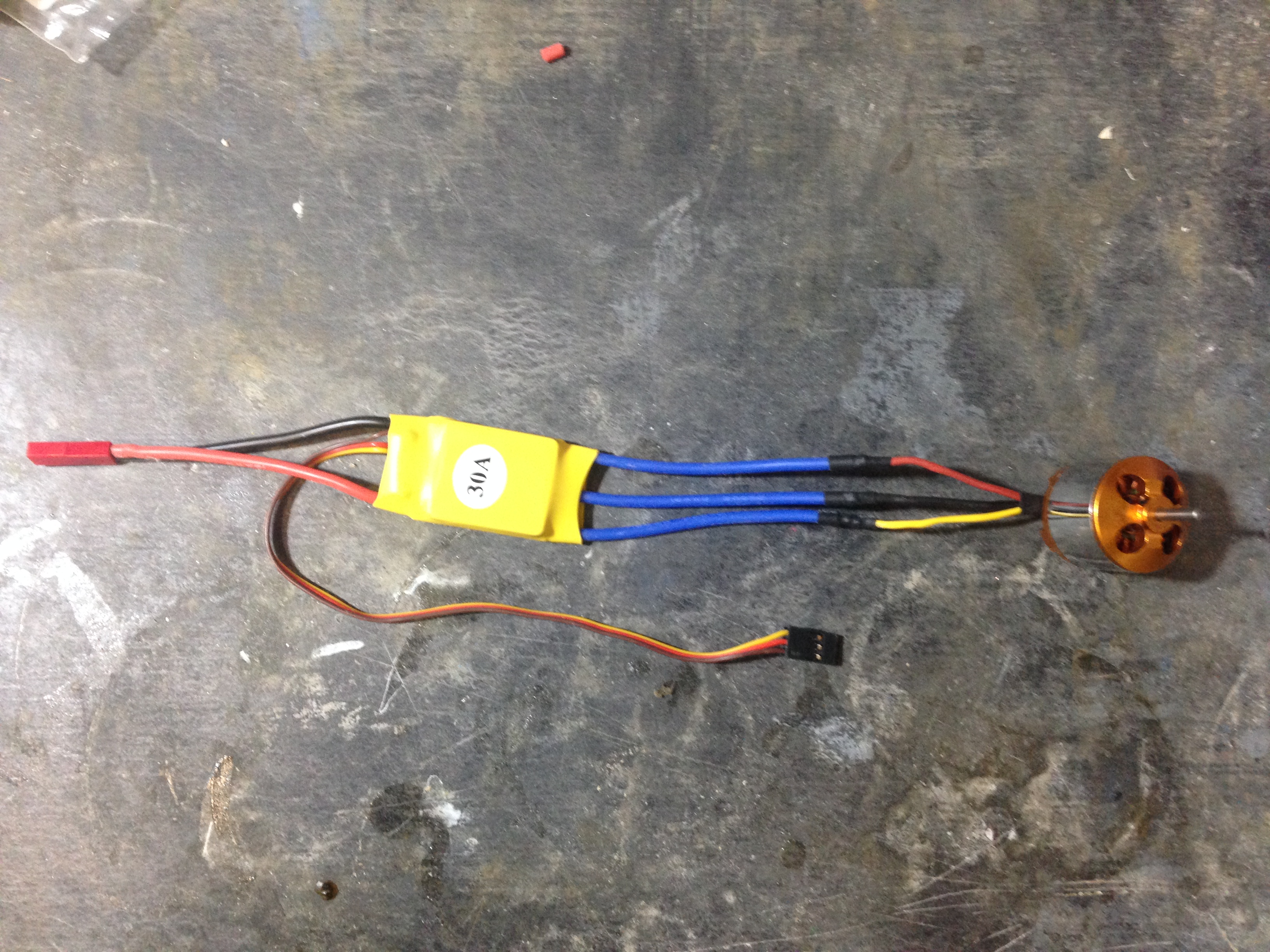

V další fázi je třeba připravit pohonnou jednotku. Motor spojíme k regulátoru pomocí konektorů, nebo jen spájením 3 vodičů. Nyní je třeba zkontrolovat smysl otáčení. Vrtule by se měla otáčet při pohledu na motor zepředu proti směru hodinových ručiček. V případě opačného otáčení přehodíme jakékoliv dva kablíky. Všecny spoje zaizolujeme např. smršťovací bužírkou, případně elektrikářskou páskou.
