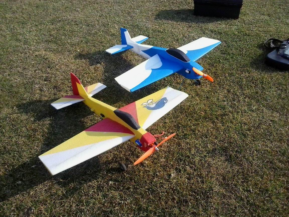

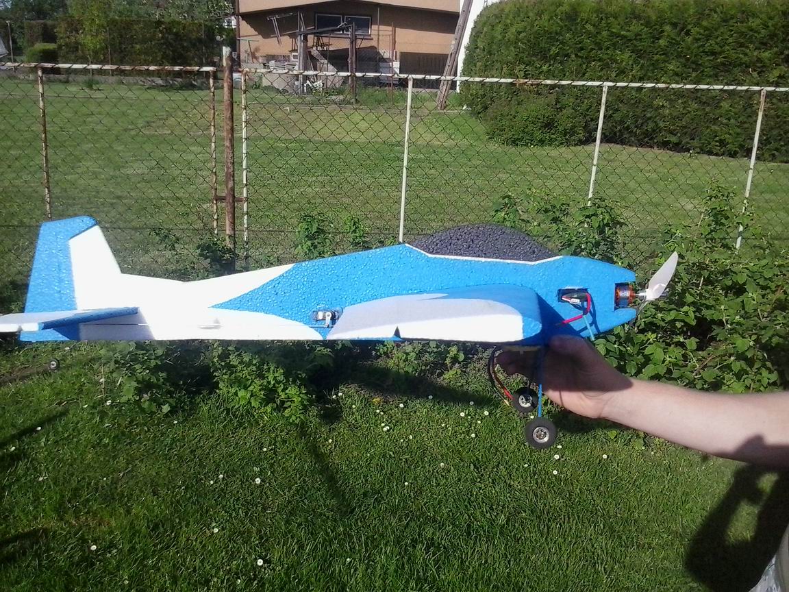

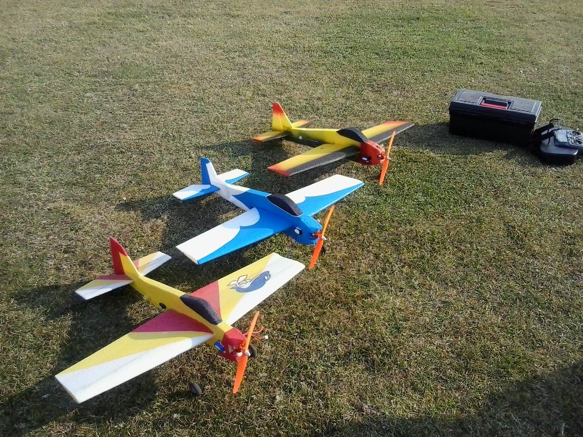

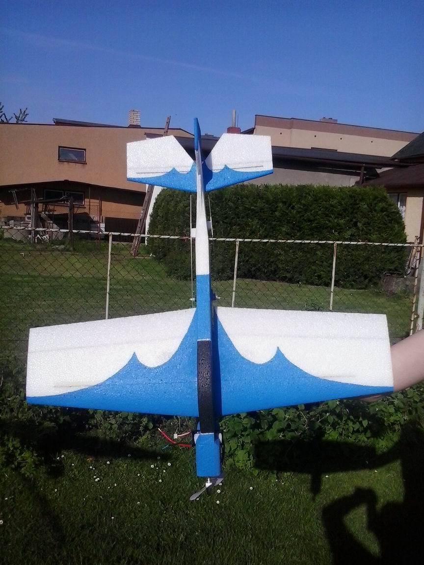

Když před časem začínal syn s RC modely alétání s větroněm ho již nebavilo, uvažoval jsem co dál. Máme k dispozici malé travnaté letiště, tudíž něco s podvozkem. Něco, co bude odolné rychle postavitelné a hlavně létavé. Algol od Libora mne zaujal, ale nemá podvozek. Nicméně jsem výřezy od něj vzal a jal se stavět.Úprav na něm není moc. Abych předešel problémům z těžištěm, prodloužil jsem trup o 7 cm. Tím jsem jak se později ukázalo, vykompenzoval dostatečně váhu podvozku. Úpravou ocasní části jsem musel použít novou směrovku, do které jsem zalepil ostruhové kolo. podvozek z ocelového drátu je přišitý na překližkový díl ve tvaru T a zalepen. Další už jen estetickou úpravou bylo rozšíření předku trupu. S váhou jsem se sice dostal na nějakých 380g, ale použitý pohon AC220814 s vrtulí 9x5 a dvěma články 1300mAh dává dostatečný výkon. Řízení obstarávají 4 serva.Všechny vodiče jsou zatlačeny do drážek a regulátor drží fosa páska. Algol nemá problém startovat i přistávat na trávě i s poměrně malými koly. Navíc jeho letové vlastnosti tak zaujaly, že již máme postaveny 3 kusy a čtvrtý je ve výstavbě.Dnes je používáme ke kondičnímu létání a na předváděcí akce, kde je i poměrně málo prostoru.
