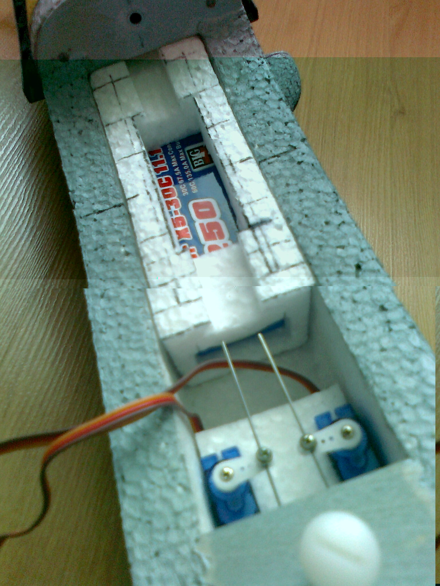

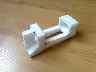

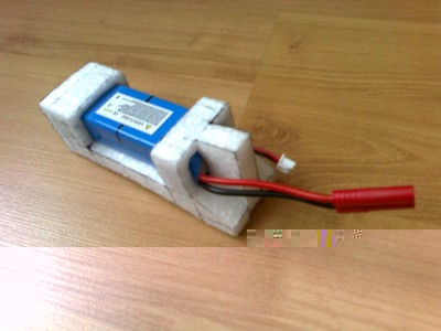

Návod na jednoduché uchycení baterie v modelu.
Při stavbě modelu Bf 109 od LM jsem řešil "problém" uchycení baterie tak, aby to bylo jednoduché a bezpečné a baterie držela tam, kde potřebuji /těžiště/. Všiml jsem si, že vnitřní výřez trupu je vlastně odpad, a tak, že ho využiji jako držák baterie. Po chvilce tvořivého řezání odlamovacím nožem jsem držák nakonec vytvořil. Baterie po zasunutí do držáku perfektně drží, i celý držák "sedí" v trupu perfektně a ještě trup částečně zpevňuje. Není třeba žádných lepidel. Baterie jde zase v pohodě z modelu vyndat. Vím, že to není nic světoborného a že je to docela blbost, ale potěší! :lol: Z přložených obrázků je snad zřejmé jak to "funguje".
