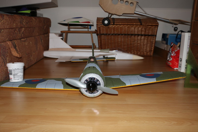

Na svém FW190A XL jsem křídlo slepil do vzepětí, tak jak to bylo ve stavebnici. Došel jsem to teď změřit a při jedné polovině křídla připlácnuté na podlaze je druhá polovina (její spodní plocha na konci) téměř přesně 70 mm zvednutá. Viz fotka.

Příspěvekod Karlosi » 10 úno 2015, 16:46
No to sem potřeboval vědět, super díky Henry. Takže stačí seříznout jednu polovinu křídla nebo musím obě? Stavím stavebnici poprvé, většinou sem koupil éra hotový

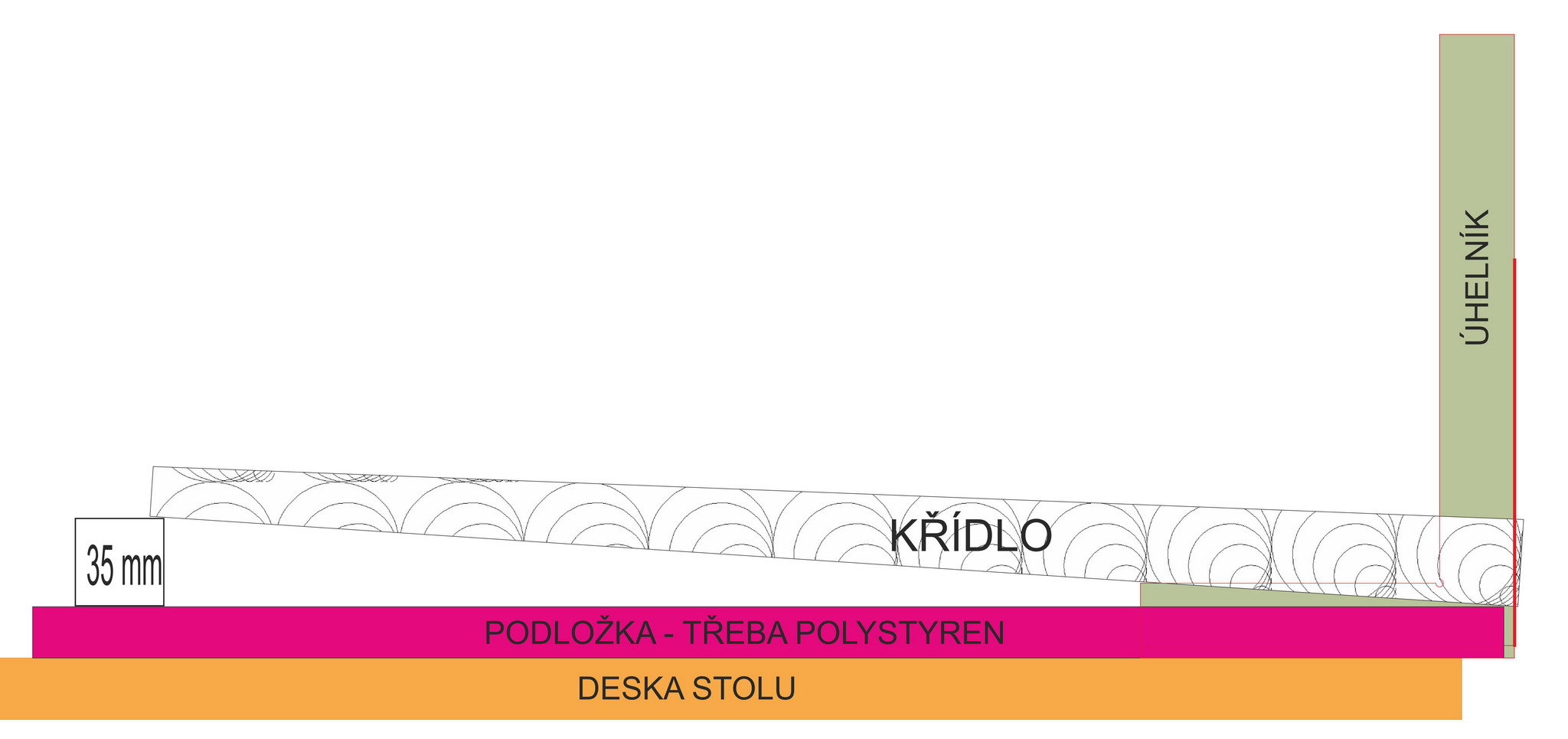

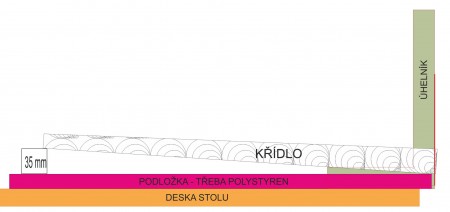

Můj názor je seříznout obě poloviny stejně i přesto, že se to může zdát komplikovanější, ale vyjde Ti horní strana obou polovin křídla stejně dlouhá (spoj bude uprostřed křídla dole i nahoře)
Seříznout tenký plátek EPP do ztracena v celé hloubce profilu asi není úplně jednoduché, ale určitě půjde i ostrým nožem a případné nerovnosti trochu zabrousíš.
Pokud bys ale měl odporovou pilu tak to jde velmi snadno podle dvou úhelníků připevněných na kraji stolu. Bacha jen na připevnění úhelníků, aby nepřekáželo řezacímu drátu.
- dva úhelníky postavíš a připevníš na kraj stolu tak aby trochu přečnívaly.
- mezi ně položíš polovinu křídla ještě o malinký kousek přečnívající úhelníky.
- křídlo podložíš v celé délce nebo na obou koncích, aby i u úhelníků leželo nad stolem. Tak aby řezací drát byl stále opřený o úhelníky i při výjezdu z EPP křídla.
- na konci křídla samozřejmě podložíš více kvůli vzepětí.
- no a pak už jen odporovou pilou podle svislé části úhelníků od shora dolu odřízneš plátek profilu postupně z obou polovin křídla stejně.
