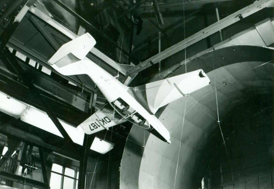

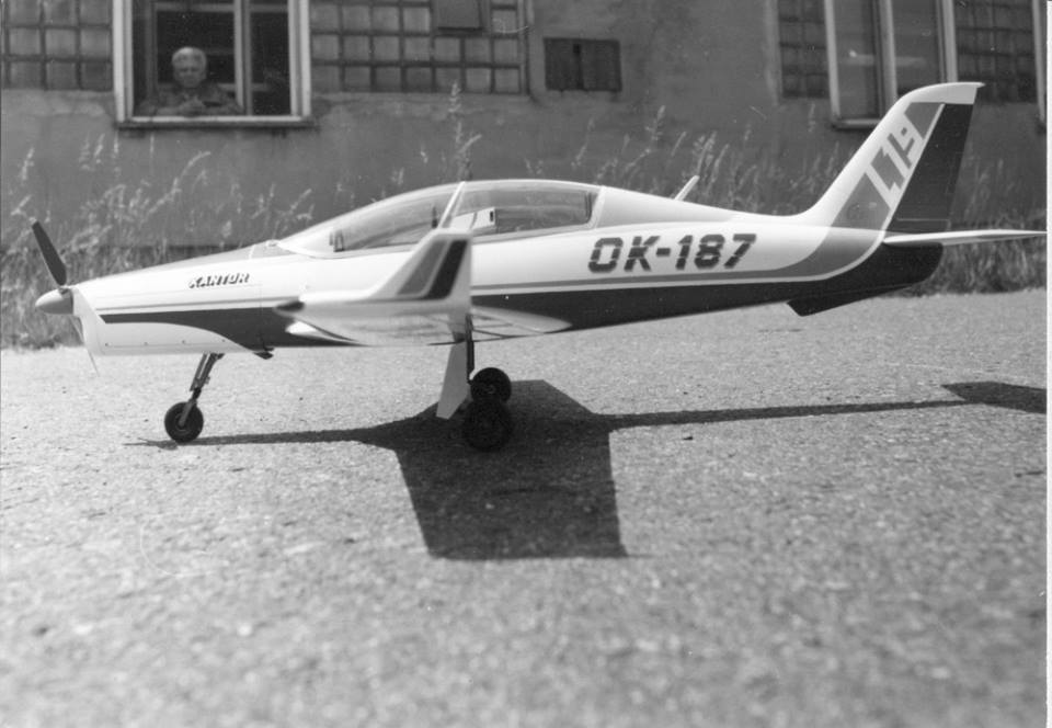

Příspěvekod Lukáš.G » 10 bře 2016, 15:24
Byl mi kolegou zaslán odkaz na éro o kterém jsem doposud neměl ani tušení. Sice jde jen o studii a nikdy bohužel realizované nebylo ale jako předloha pro neobvyklý EPP model Československého letadla by to šlo. Navíc po detailnějším shlédnutím éra je jasné že by na tohle mohly být použity výřezy již vyráběných modelů.
Trup od kabiny dozadu s menší úpravou z L-39 včetně VOP,SOP, čumák Z-226 včetně krytu motoru. Jediné co by se muselo říznout jako nové je křídlo. Kabinu neřeším vylisoval bych.
Libore co ty na to??
http://www.gonzoaviation.com/clanok/tandemove-aeroplany
