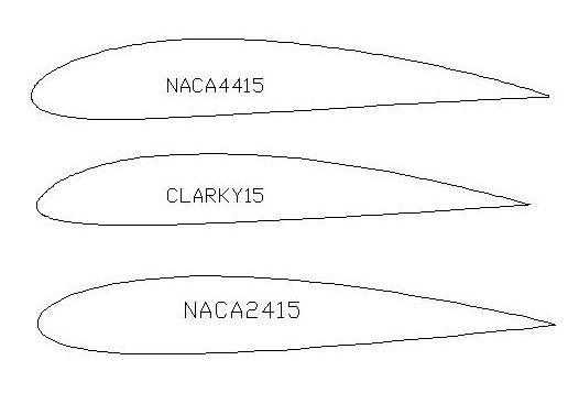

Výhoda, nebo pro někoho nevýhoda mých modelů je ta, že si ho každý může dotvořit a vylepšit k obrazu svému. Viz jiné vlákno o přestavbě Z-226 na Z-526.
Vytipoval jsem tři profily, které by byly vhodné na Čmeláka. Nejvíce se asi přikláním k NACA 4415. Profil NACA 2415 používám prakticky na všech EPP modelech a CLARKY je taková klasika, který by se také dal použít.
Příspěvekod pilot205 » 11 pro 2013, 22:15
no, tiež sa mi pozdáva ten prvý (NACA4415) alebo druhy (ClarkY). ClarkY vyzerá štíhlejší, teda viac do vetra a rýchlejší? ja si myslim aspon

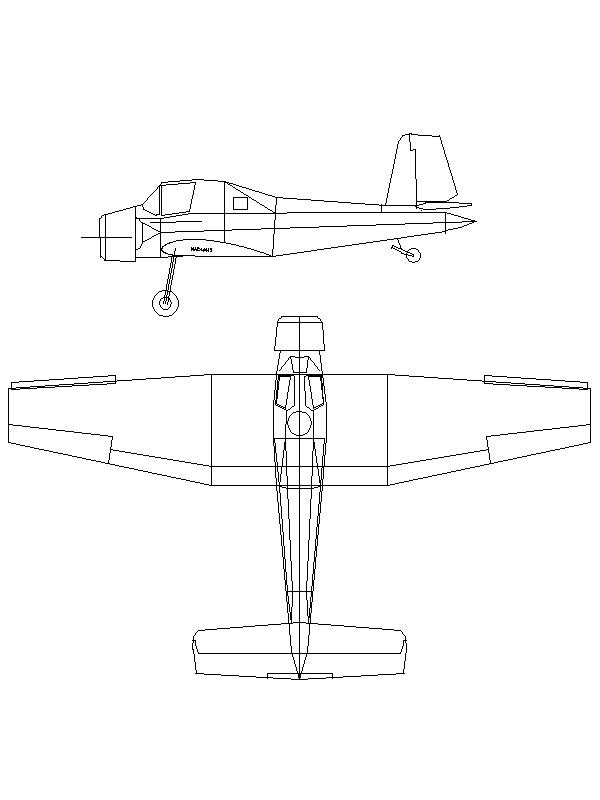

Příspěvekod Libor Mašík » 12 pro 2013, 10:19
Na výkrese níže je možná budoucí podoba Čmeláka. Je to v podstatě jen překreslená monografie s profilem křídla, který tam asi použiji. Takže spoustu věcí se možná upraví, ale určitě nechci nějak zásadně měnit podobu. Trochu oříšek bude přední část trupu pod kabinou. Je trochu do oblouku, ale možná již vím, jak na to.

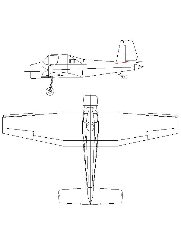

Příspěvekod pilot205 » 12 pro 2013, 16:02
No tak nejak je to ok, dačo som ešte upravil. to okienko posunut merne dopredu a dokreslil som dake dalšie čiary.
Sloty budu riešené už vo výrobe?

Příspěvekod pilot205 » 12 pro 2013, 16:29
jojo to je jasné...
inac vazne ta rychlost tam bude fakt opovedajuca realu (v pomere) nepáči sa mi ked má čmelak hnusný zvuk a ešte aj rýchlo letí jak stíhačka:D
Tiež som rád že sa na tom robi, a docela rýchlo, zachvilu aby sme čakali že budu vyrezy:D
Najlepšie je to, že bude mat 1500mm to už je lepšia velkost:)
