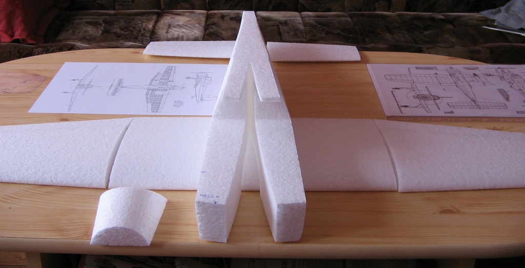

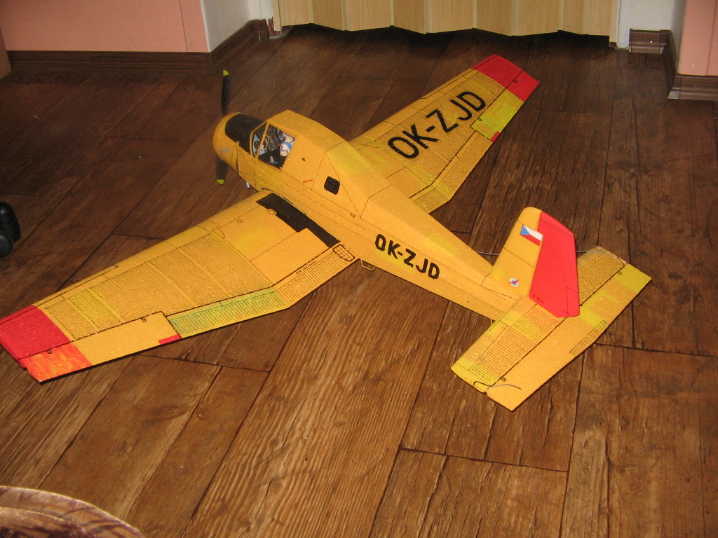

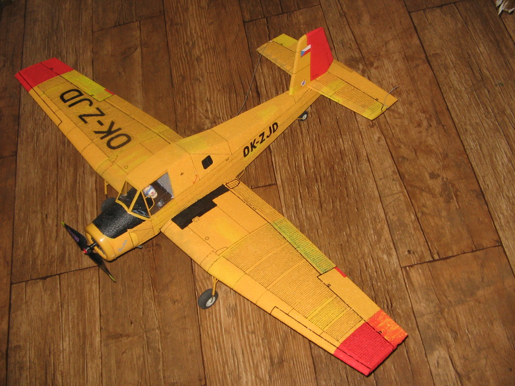

Tak super , zde tedy další fotky čmeldy...Já potřebuji spoustu prostoru pro data , budu to tu ještě hodně zásobovat :lol:

No, a jaký rozmer by mal ten cmelda? šak u zlína 1400mm nebol až tak problém s materiálom, či nie?
taky cmelak o trošku zvačšit ..šak na styl 226 ky..duty trup a kridla s troch dielov..stred a uši. vyskovka na dve polky a smerovka v kuse..nedalo by sa to urobit vo verzii sparky? Napr.
http://upload.wikimedia.org/wikipedia/c ... A_LKCV.jpg
V podstate by sa dala kabinka urobit s jedneho kusu na kopyte a len dorobit ramik s dakej folie. podobne ako na trenerovi. Boli by tam klapky?

Příspěvekod pilot205 » 05 pro 2013, 21:10
to je tiež pravda..v podstate je to to isté len to má okna naviac:) šak to bol len moj návrch:D
neviem či človek održe tie klapky tak ako su v reale..rez neni rovny, ale taky oblý...to by skor mohol prerezat vyrobca..ale šak uvidíme.
Příspěvekod Libor Mašík » 05 pro 2013, 21:44
S klapkami na křídle by problém být neměl. Daly by se dělat dvě varianty křídla s klapkou a bez.
Taky jestli by někdo chtěl Čmeláka s klapkami a nechtěl řešit otevírání, asi by nebyl problém je udělat maketové ale pevné v jedné poloze.
Příspěvekod pilot205 » 05 pro 2013, 21:51
pán Mašík a čo si myslíte o tej verzii, robit klasicku A alebo spárku.
Příspěvekod pilot205 » 05 pro 2013, 21:55
tie klapky by mali ist v pohode urezat, netreba to robit presne ako v reale ale treba ich zarezat ako je vidiet tu:
http://www.airshowwings.com/Risse/Z-37-A.jpg
teda zhruba v tom oblukovom tvare, prierez H alebo G.
Příspěvekod racek » 05 pro 2013, 22:49
Já osobně kdybych chtěl dělat dvousic tak odřežu tu spodní část kam až by vyšla kabina , pak bych podle monografie postavil z balsy konstrukci kabiny na trup a pak ,,zasklil,, folií podle toho kam a jak by vyšla v kusech (částích), nemělo by to být složité...
Klapky bych celé odřízl a použil bych nůžkové podvěšené panty jako jsou např. na funcubu. Řez bych udělal tak šikmo ,aby spodní část měla větší hloubku a klapka tak jakoby se zasunula pod horní ,,potah,,
