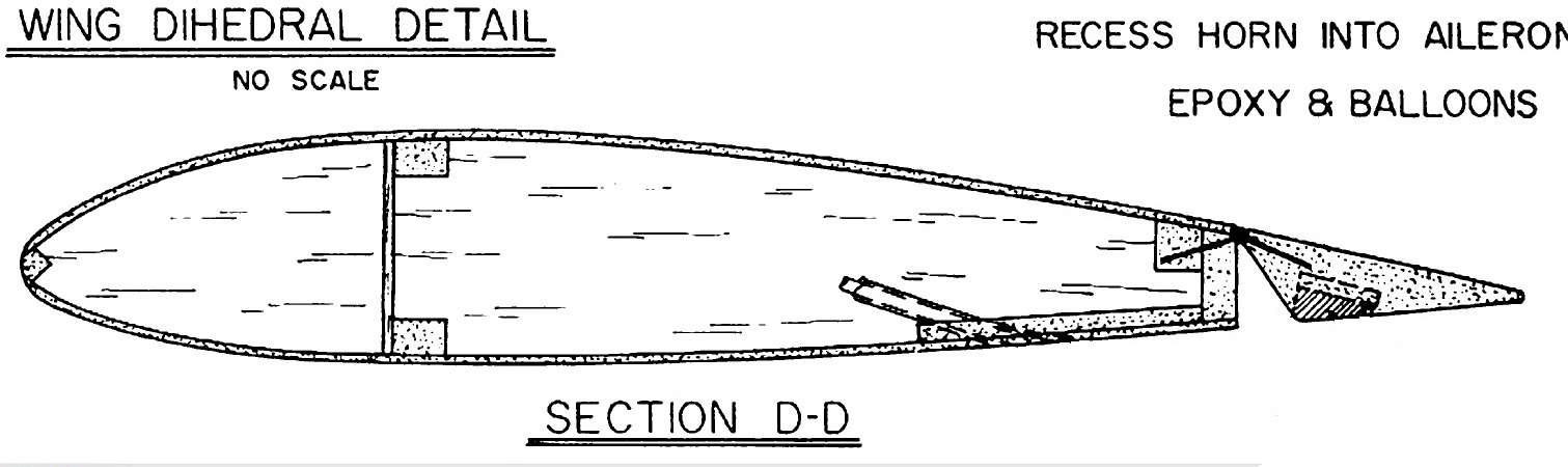

Na obrázku je přesně profil který je na plánku modelu který chci stavět, pokud by to tak nějak vyšlo , budu max. spokojený
Předem díky za ochotu a výrobu.
