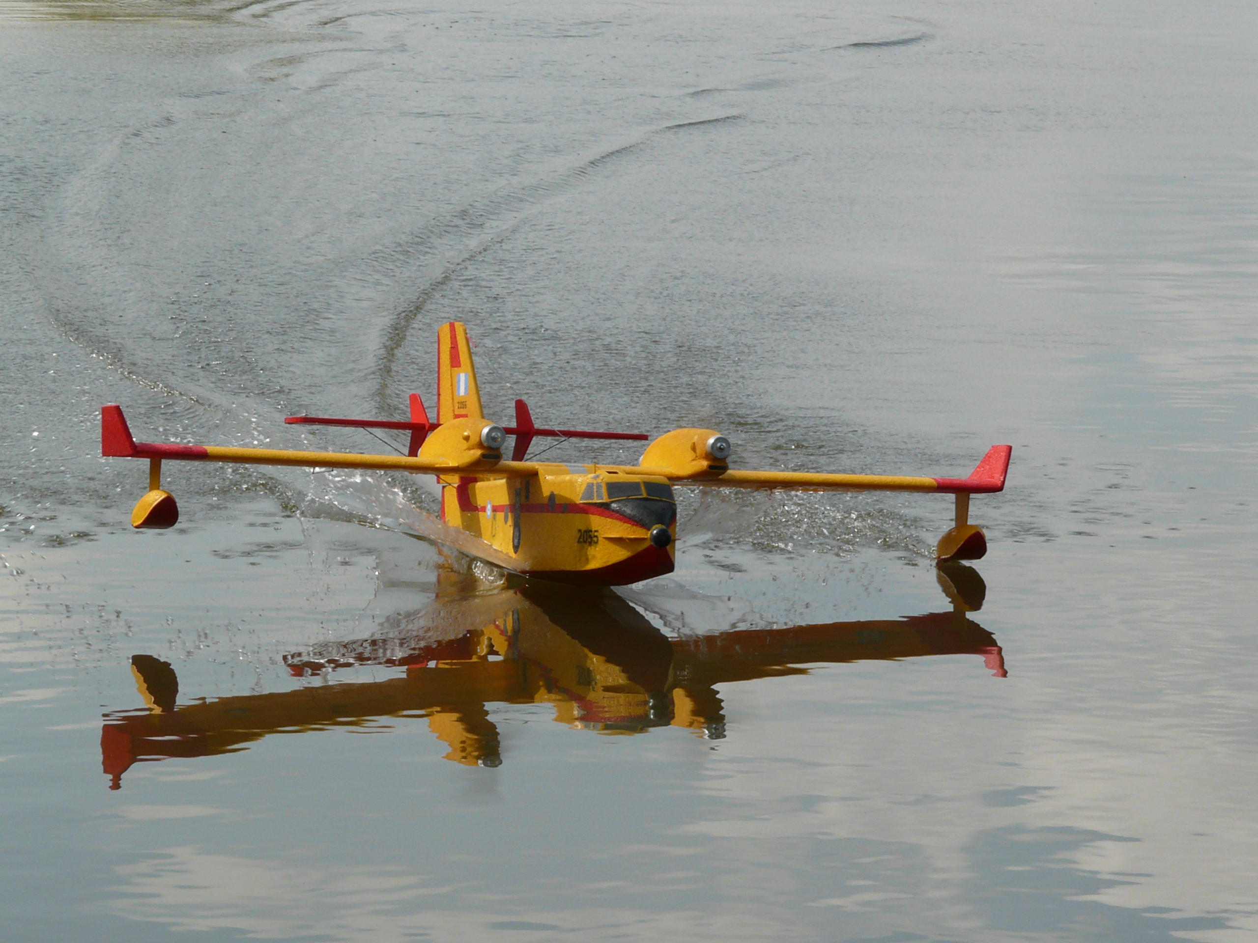

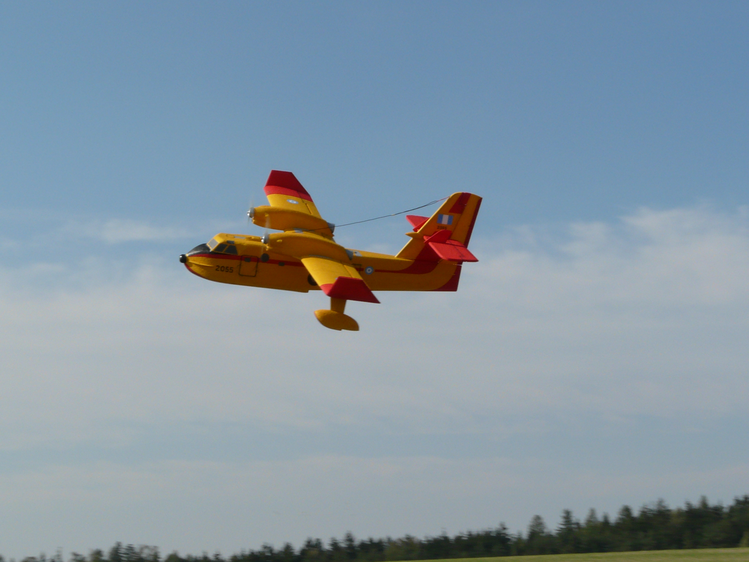

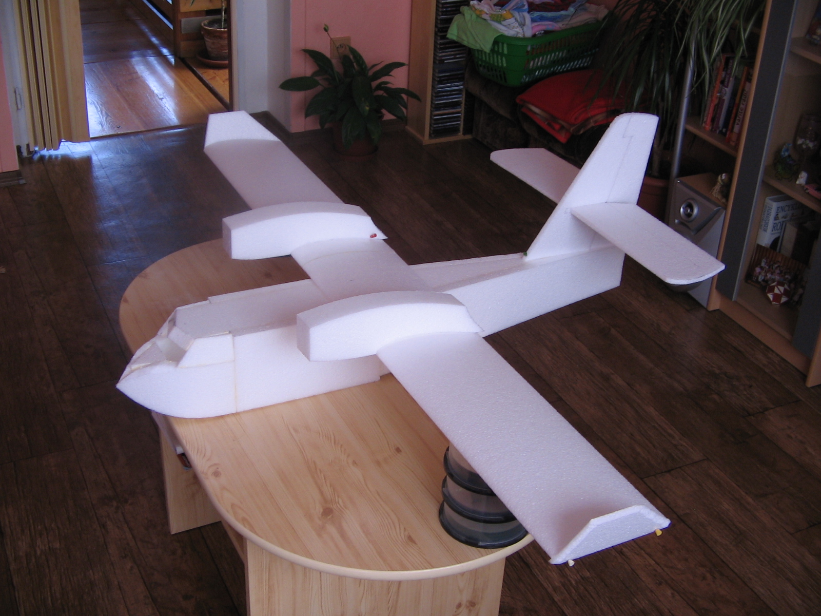

První kousek z EPP vlastní konstrukce od plánu až po zálet. Řekl jsem si že si udělám něco vlastního, co nikdo z tohoto materiálu nevyrábí. Použil jsem jen polotovary křídel s profilem clark Y od Libora Mašíka, a desky EPP 20 a 10 mm. Canadair létá skvěle a i z vody mu stačí ke startu 1/2 až 3/4 plynu v té době mých oblíbených Migů 400 12V. Rozpětí i s winglety je 1,48 metru , délka 1,05 metru a váha je s Li-po 3S1P 2100 mAh 1,1 kg . Zkusil jsem i 4S A123 ale už se projevila větší hmotnost a start z vody trvá déle než s li-po.
(Stavba a zálet v roce 2008)
