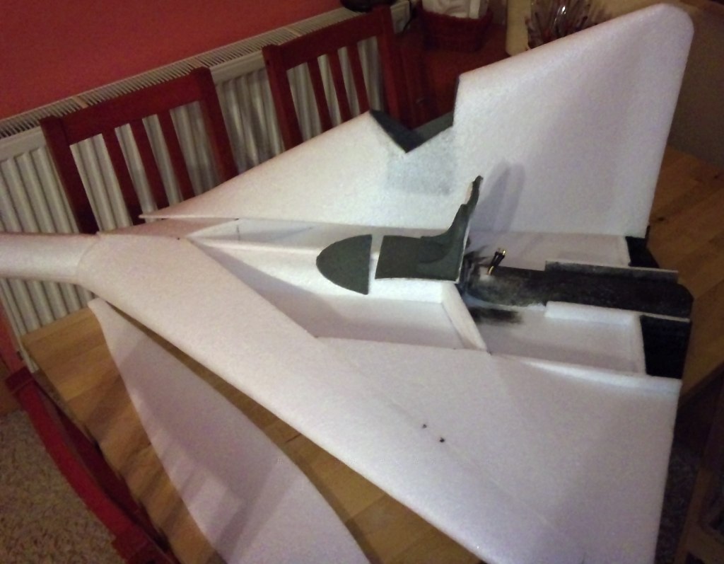

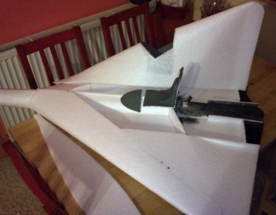

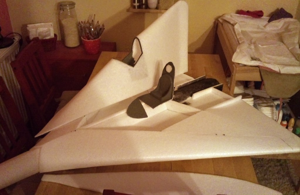

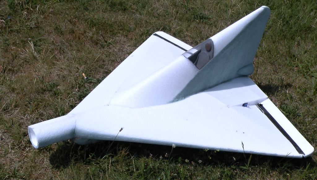

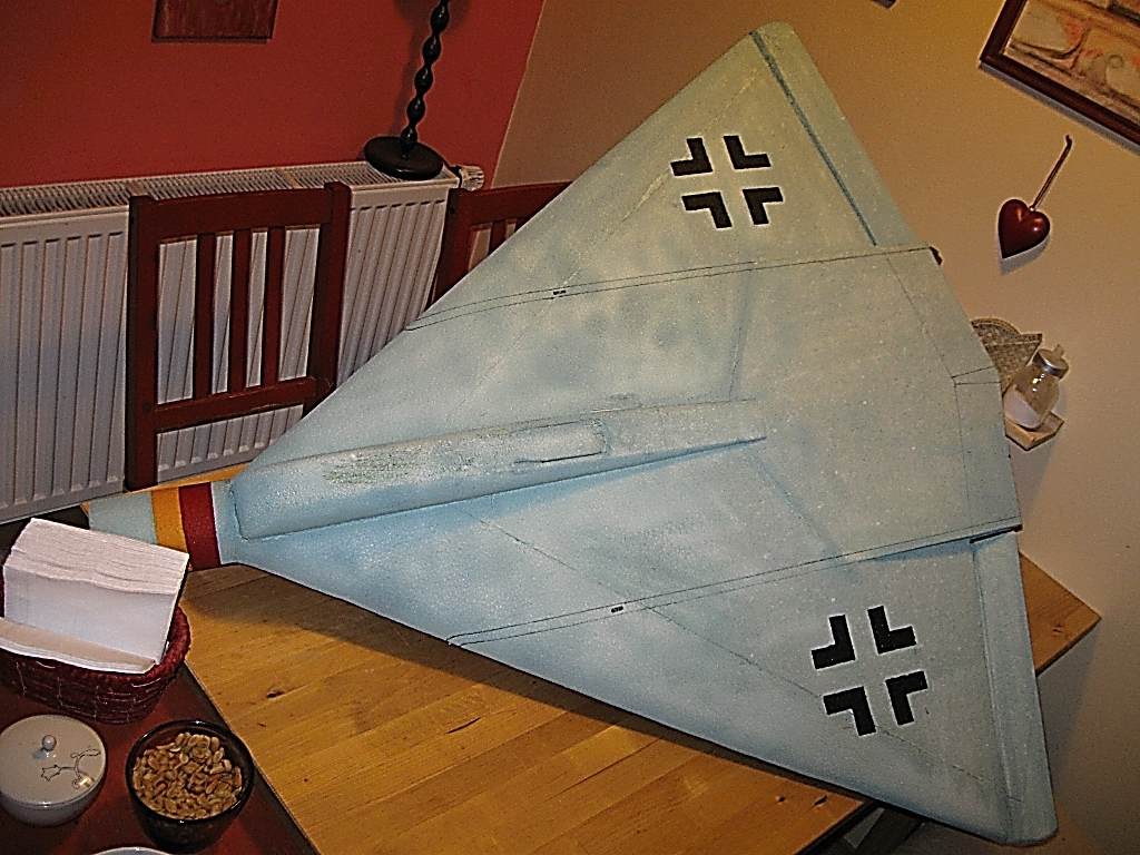

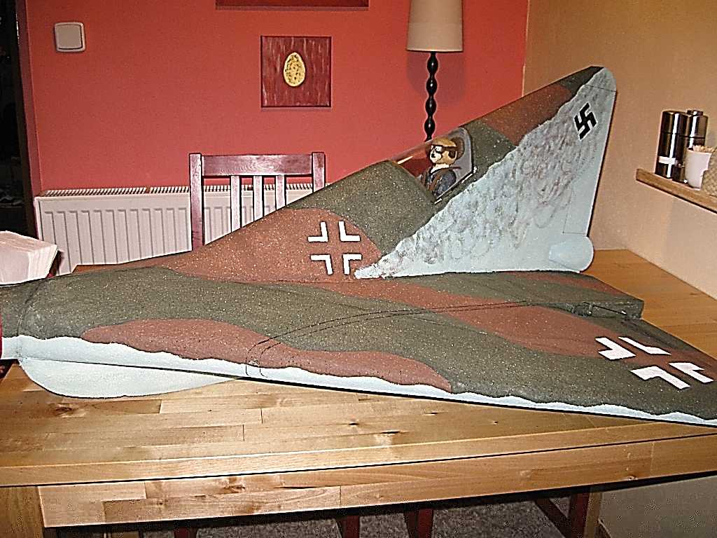

Zdravym všechny z EPPčka (z LMmodelu) desky 0,5 a 10mm se da stavět skoto všechno tohle ero puvodně byla REWELLka a měl jsem ji jako malej kluk tak po 21 letech jsem si ten sen žeby to mohlo letět splnil a takhle to dopadlo.
specifikace
Výrobce: JaFaktura Rozpětí: 1100 mm Motor: EDF 63 s 4300 kv
Kategorie: Polomaketa Délka: 900 mm Vrtule:
Pohon: Elektro motor Hmotnost: 898 g Serva: 2x HXT-900
Materiál: EPP, EPS, Depron Plocha křídla: Neuvedeno Elektronika: Turnigy Plush 60A
Plošné zatížení: Neuvedeno Baterie: Turnigy 2200mAh 3S 35C

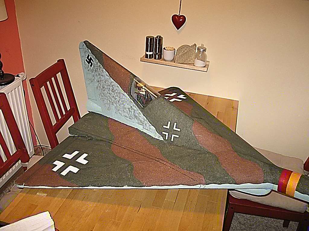

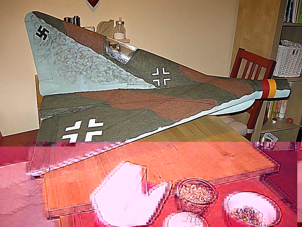

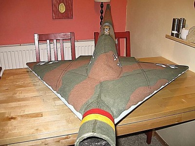

a tet v barvě

Příspěvekod coddy » 08 črc 2011, 14:43

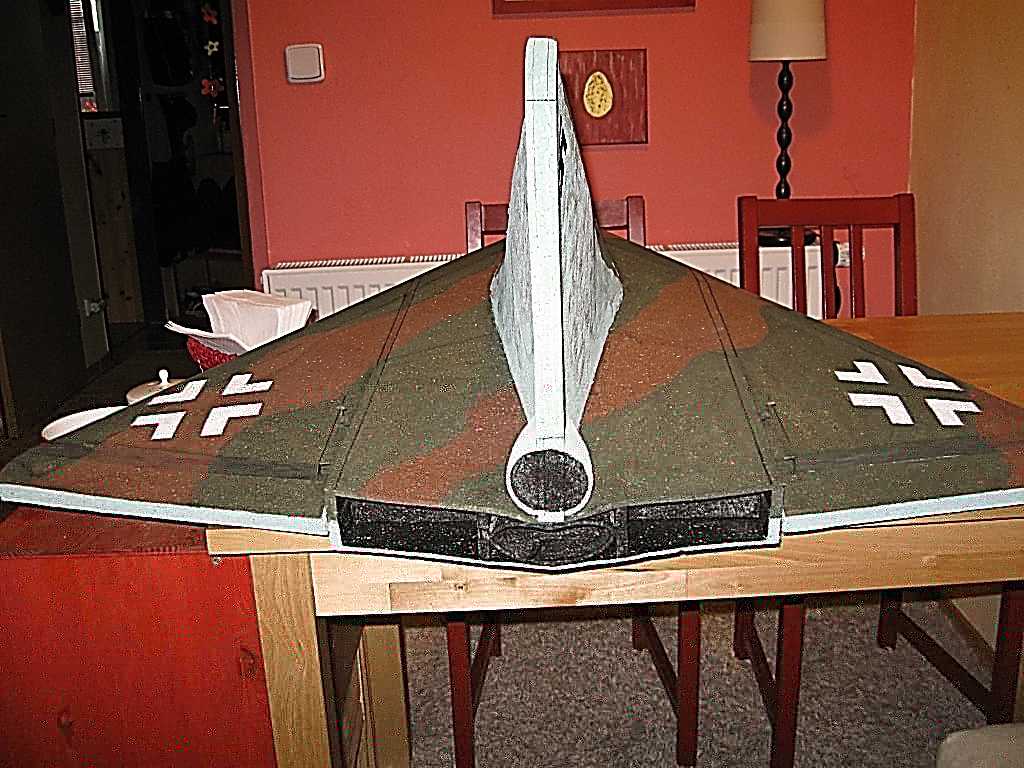

barva
