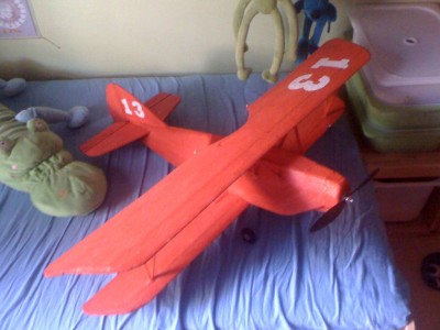

Příspěvekod coddy » 09 črc 2011, 01:28

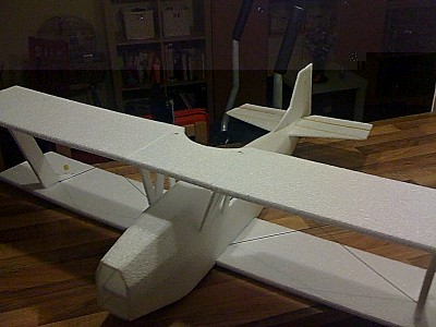

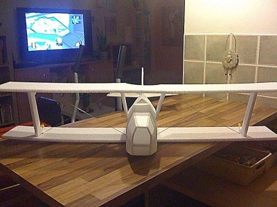

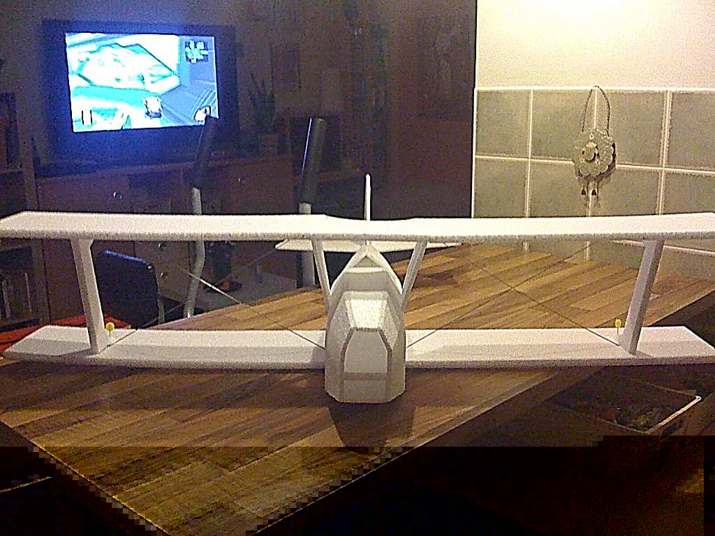

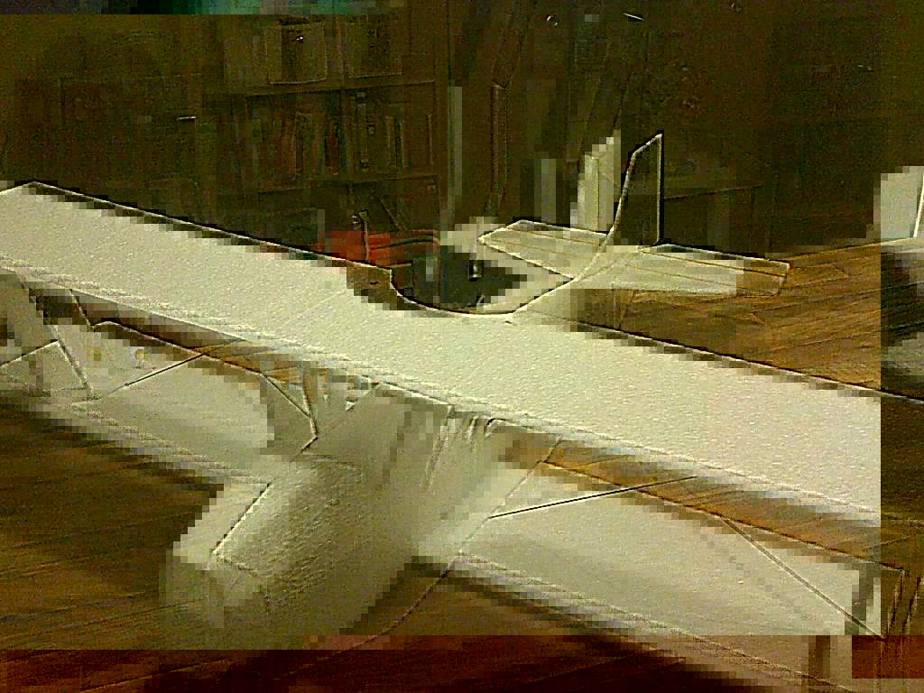

Tak tohle je moje prvni RC éro které jsem postavil, plán jsem měl uschován dlouhou dobu ve skříńce ,jeto modelář z roku 1968 a jmenovalo se to 7 modelů na neděli je to gumáček tak jsem ten plán zoomnul na metr a dal jsem se do díla EPP desky od p.Mašíka 0,5 a 10mm nařezal podle plánu vteřińák, aktyvátor zpevnil uhlíkem a za 3 hodinky drak hotovo nainstaloval táhla S,V, serva nějaká čína ,už nevím motor 2234/20 1300kv SUB20A BAT. 1500mAh 3s a šel jsem na to, no první let katastrofa křídla se prohýbaly jak luk a težiště vzadu, nepřistál jsem ,ale spadnul přišli opravy nic co by nespravilo trochu vteřińáku, horni a spodní křídlo jsem propíchnul kovovým drátem do kříze a tím jsem to zpevnil ,baterku jsem přesunul dopředu a let II, už to letělo a ted,´ už jen vychytávky kolečka, kabina, pak přišly dodělat křidýlka a stal se zněj akrobat, pro mě dost velká změna.

Příspěvekod coddy » 09 črc 2011, 01:30

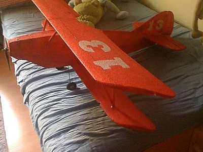

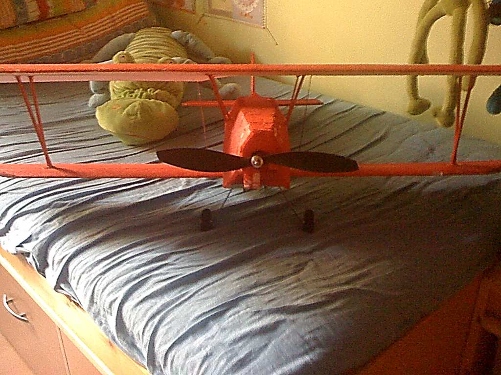

a tět´vypada takhle
