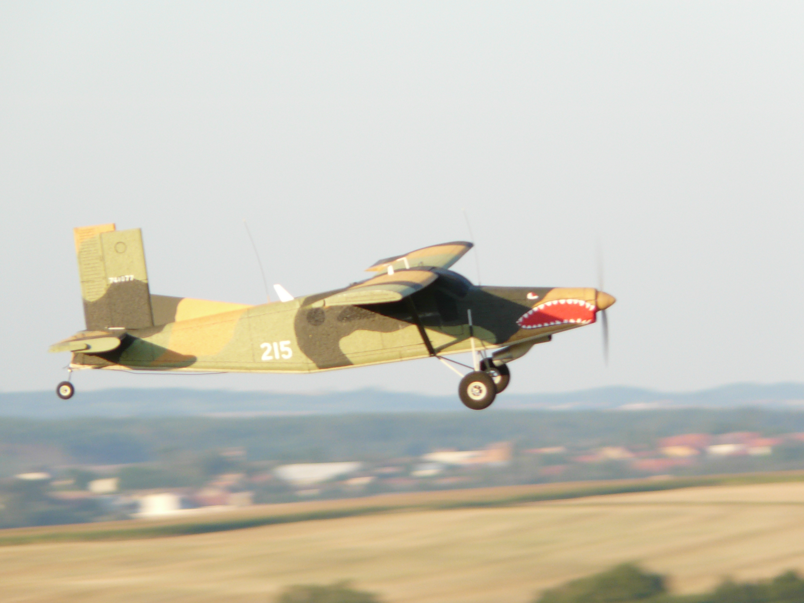

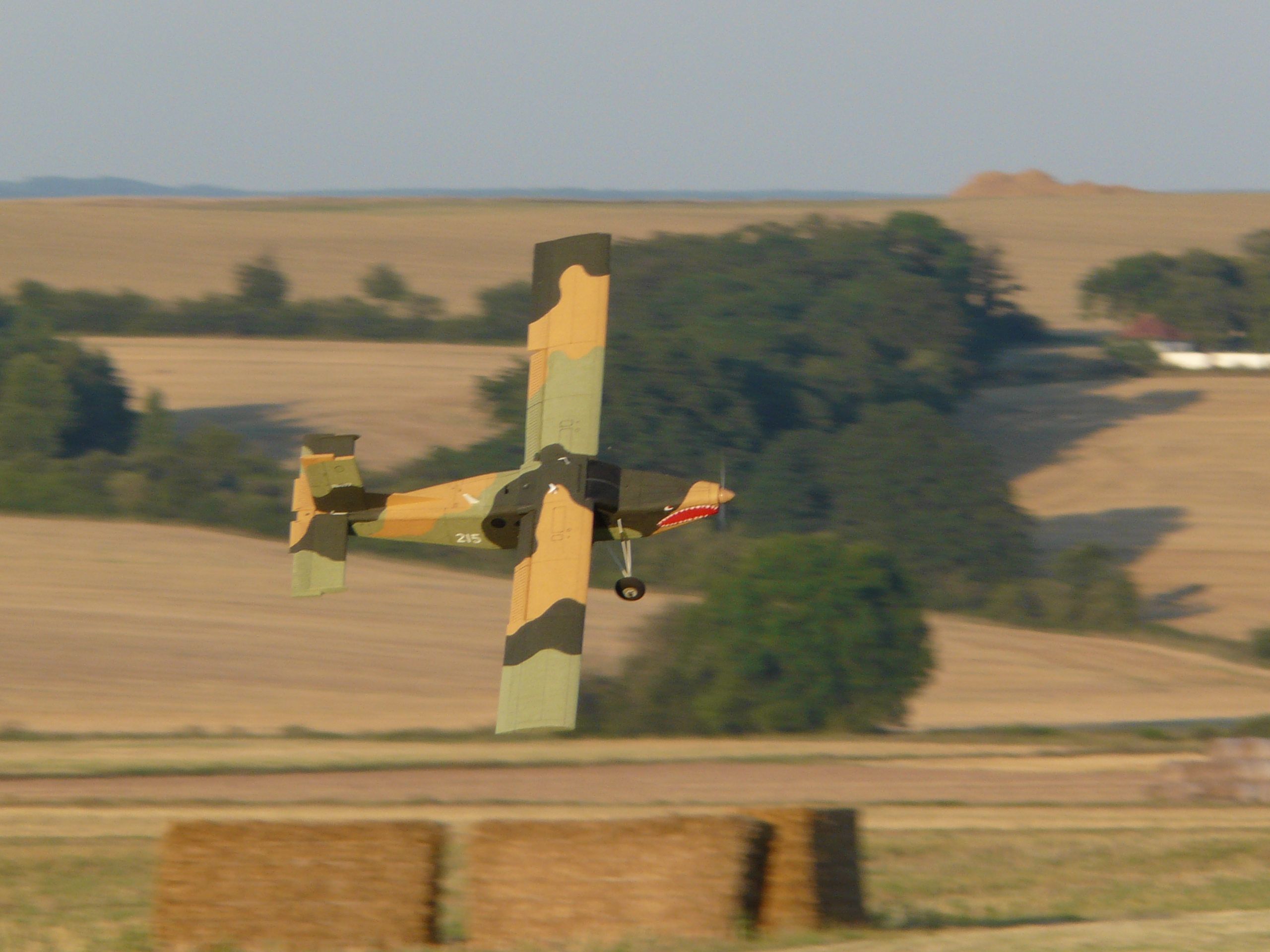

Z polotovarů křídla od p. Mašíka jsem si zhotovil po CL-415 ještě tento stroj který létal naprosto skvěle. Trup byl opět zhotoven jako bedna z desky 20 mm EPP , ocasní plochy z desky 10 mm. Rozpětí modelu bylo 1530mm , délka 1080mm. Pohon obstarával motor PJS 3D 800 E , regl MGM 40 Easy. Vozil 4S A123. Funkční klapky byly naprosto super , dlouhý čumák ,, turbo verzí ,, těchto i jiných letounů má obroskou výhodu v nepotřebě dovažovat na ,,kouli,, stačí jen vhodně umístit aku.Tento model byl můj první stroj s kterým jsem v životě vlekal a zvládl to perfektně. Jedinou nevýhodou bylo že jsem málo vyztužil křídlo a při větším zatížení v ostrých obratech se na koncích měnil jeho profil ,rozpětí Pilatusu bylo už na hraně z tak slabým křídlem z EPP.Jednou jsem si zapoměl doma vzpěry které byly velice funkční , no ale chtěl jsem za každou cenu letět , dál už nemusím pokračovat , měl jsem večer co lepit :mrgreen:
Letová hmotnost 1,22 kg
