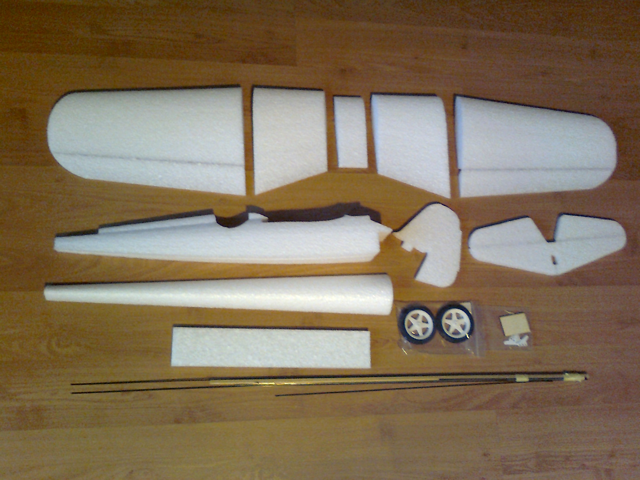

O víkendu jsem se dostal na chvilku také k P 11. V kartonové krabici je na první pohled vše co je potřeba ke stavbě podle přiloženého návodu. Návod je pouze v angličtině a bohužel je psán pro všechny modely vyráběné touto firmou, takže povšechně a dokonce o P 11 tam není nic. Dále je přiložen výkres v měřítku 1:1 /bokorys a 1/2 čelního pohledu/ s popisem kam co patří. K mému překvapení není nikde zakresleno těžiště modelu a pouze v návodu je psáno, že je cca ve 25% křídla. Dále návod ani výkres nijak zvlášť neřeší konstrukci a uchycení podvozku, což je zrovna u tohoto modelu, podle mého, dosti podstatné ! Výřezy jsou v poměrně dobré kvalitě i když je vidět, že řezací drát sem tam "zakopne" a vypálí nepříjemnou drážku. To je můj dojem po prvním pohledu do krabice a zatím jasně vede LM model.

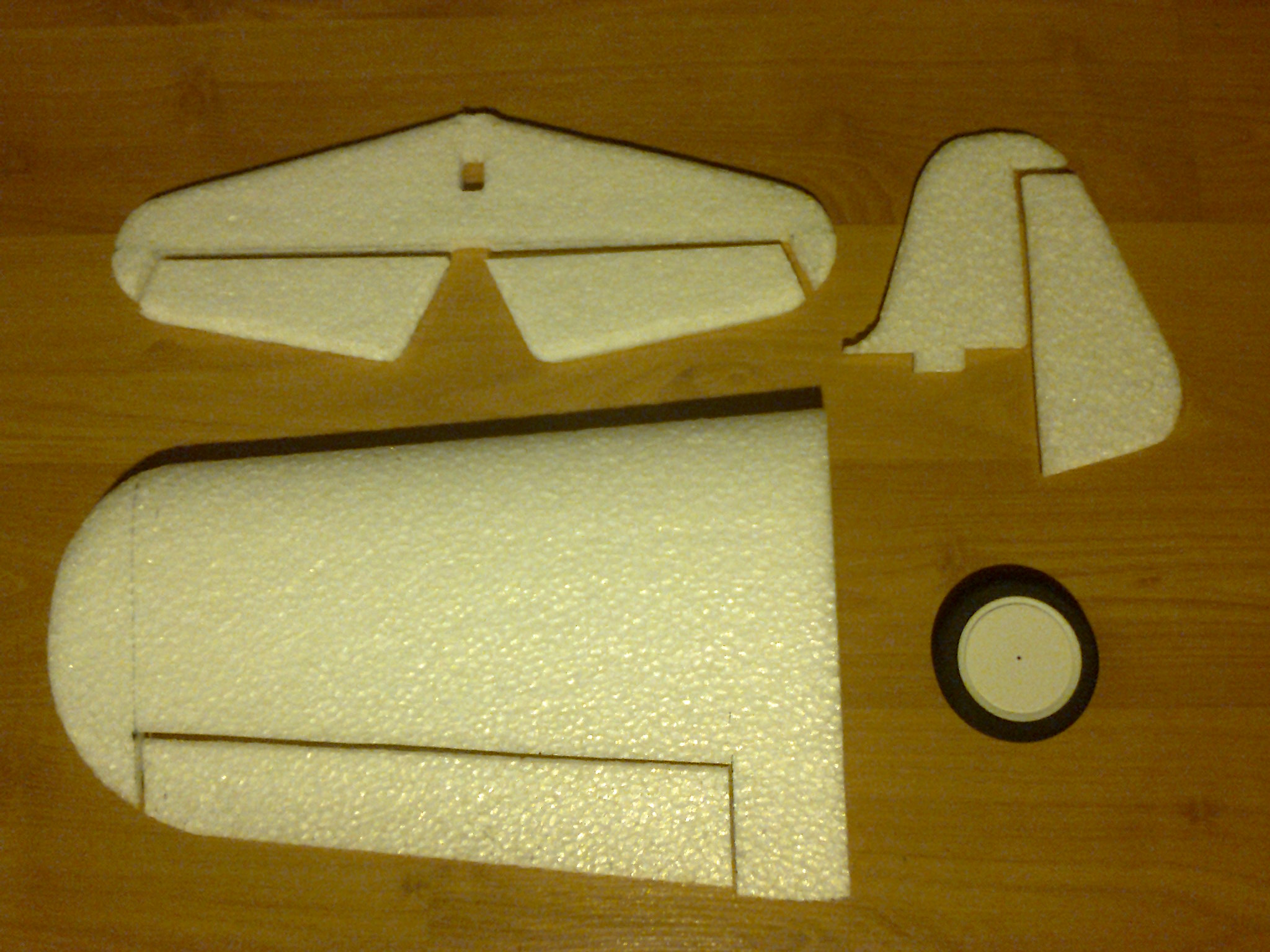

Jako vždycky jsem se pustil do drobných úprav, aby se model více podobal předloze, takže jsem upravil křidélka, VOP a SOP jsem vyrobil celou novou a dodaná loukoťová kola jsem zakryl tenkým plastem. Objednal jsem motor a serva, ale zatím to nepřišlo, takže další pokračování až budu mít všechno po kupě, protože nerad stavím, když nemám všechno na stole.

Konečně došlo objednané zboží (motor, regulátor, serva, vrtule), takže jsem se mohl pomalu zase pustit do stavby. Pustil jsem se nejdříve do křídla. Po osazení závěsů a výrobě "krabiček" pro serva jsem ho chtěl slepit. Skládá se z 5 kusů. Bohužel úhly ve spojích neseděly a tak jsem musel řezat, brousit a pasovat aby to sedlo tak jak má. Další chybka výrobce. Myslím si, že říznout to dobře nebo špatně je úplně stejná práce. Škoda ! :( Po slepení jsem křídlo vyztužil a doufám, že je připravené pro osazení na trup.
Dál jsem pokračoval trupem. Už při zběžném prohlédnutí a posléze kontrole s předlohou jsem zjistil, že trup je již od motorové části nějak úzký a tak jsem ho proměřil a schází mu na průměru 2 cm což je veliká škoda nejen pro vzhled, ale zvláště proto, že do přední části je nutné "vecpat" baterii, regulátor, přijímač a servo výškovky a s místem u takhle malého modelu je už tak problém. Další škoda ! :evil:
Začínám mít dojem, že se jedná o polomaketu polomakety. Docela mi tohle zjištění vzalo chuť, ale model dodělám jak nejlépe budu schopen. :) Dalším problémem je výroba a osazení podvozku.
Stavebnice určitě není určena pro začátečníky ale pro pokročilé modeláře, protože poměrně dost věcí je potřeba před výrobou ještě vymyslet. :(
Chtěl jsem srovnávat zahraniční stavebnici se stavebnicemi od LM, ale jak zjišťuji, tak to ani nemá cenu. Prostě to srovnat nejde. Možná, že jsem si jenom špatně vybral.
