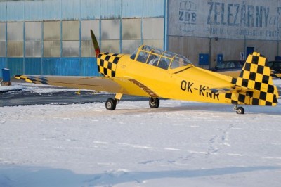

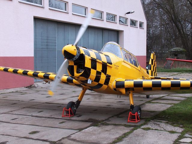

Rozhodl jsem se udělat "dvěstěpětku" ve žlutém zbarvení tak, jak létá u nás na letišti v Zábřehu. Tento Zlín je občas k vidění při létání skupiny s dalšími Zlíny na leteckých dnech a akcích.
Není to nejjednodušší provedení, ale myslím, že bude velice atraktivní.
Postup barvení a dokončení modelu budu zde postupně zveřejňovat. Bude to vlastně takové pokračování stavebního návodu , který je u stavebnice modelu. Snad se vše povede a můj model bude inspirací pro někoho dalšího.
Zatím jen několik fotek velké předlohy:

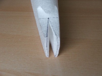

Příspěvekod Libor Mašík » 08 zář 2011, 20:02

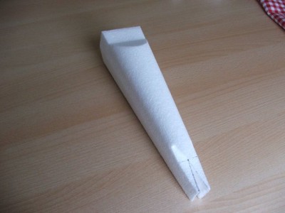

Takže začínáme úpravou zadní části trupu, kde jsem vyříznul klínovitou část a slepil dohromady. Vytvoří to pěkný přechod do směrovky.

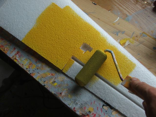

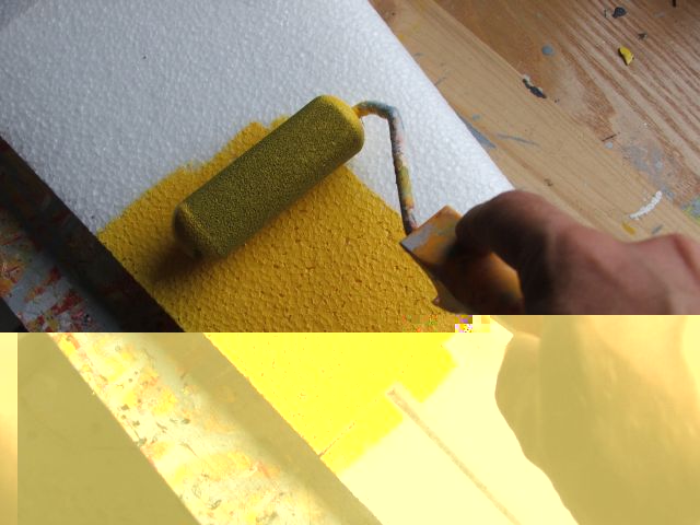

Příspěvekod Libor Mašík » 08 zář 2011, 20:11

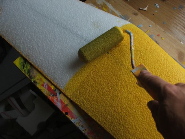

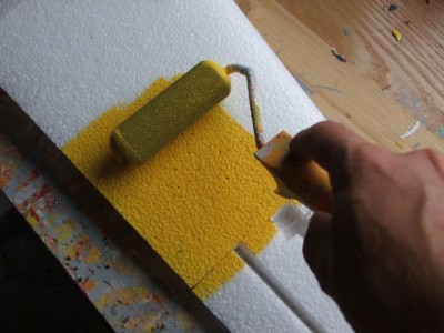

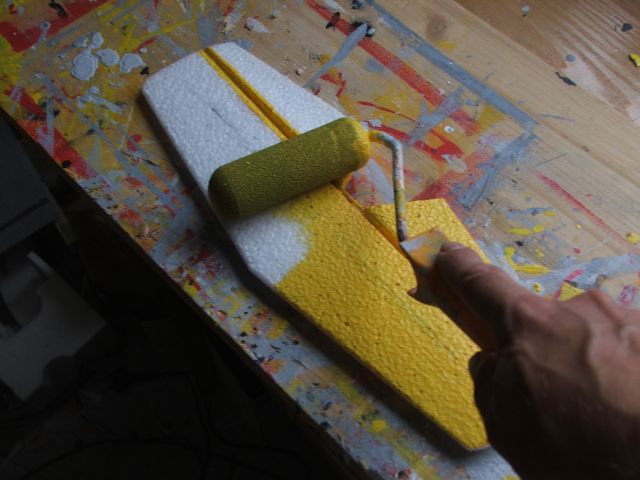

V další fázi jsem barvil žlutou barvou křídlo a směrovku. Použitá je vodou ředitelná akrylátová barva Sokrates. Je to obdoba známého Balakrylu. Lépe kryje. Základní byrvu nanáším malířským molitanovým válečkem, který je možno koupit za pár korun.

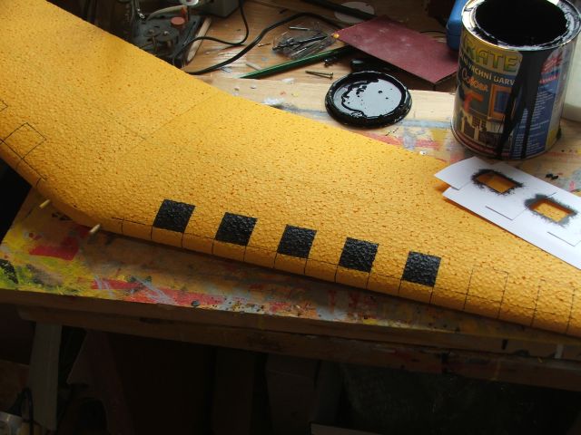

Příspěvekod Libor Mašík » 11 zář 2011, 19:45

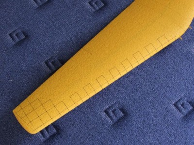

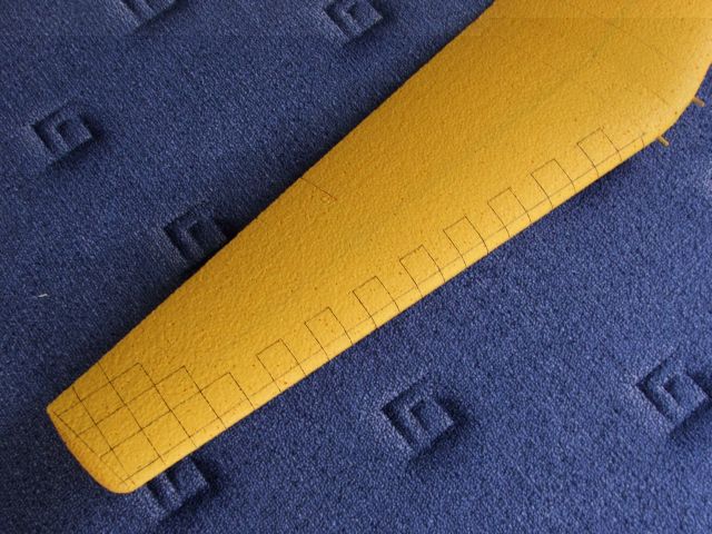

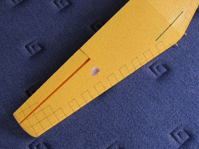

Po úspěšném nabarvení křídla a kormidel jsem přistoupil k nakreslení rozmístění čtverečků na křídlo. Nejprve jsem vše rozkreslil v AutoCadu a poté vše přenesl na křídlo a výškovku. Kreslil jsem vše lihovým tenkým fixem.

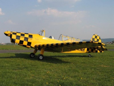

Tady ještě odkaz na stránky skupiny "Follow me" ve které působí i Z-226 OK-KNR. Mají tam pěkné fotky videa atd. Docela dobrá inspirace pro stavbu.

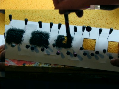

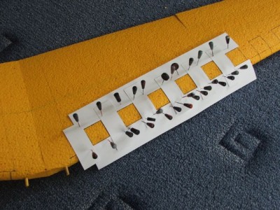

Příspěvekod Libor Mašík » 13 zář 2011, 20:36

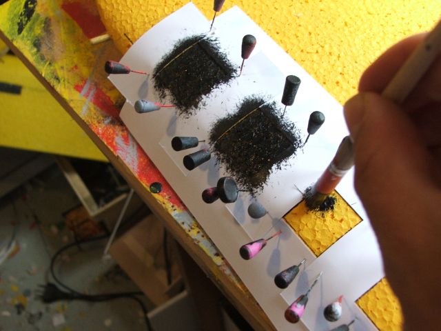

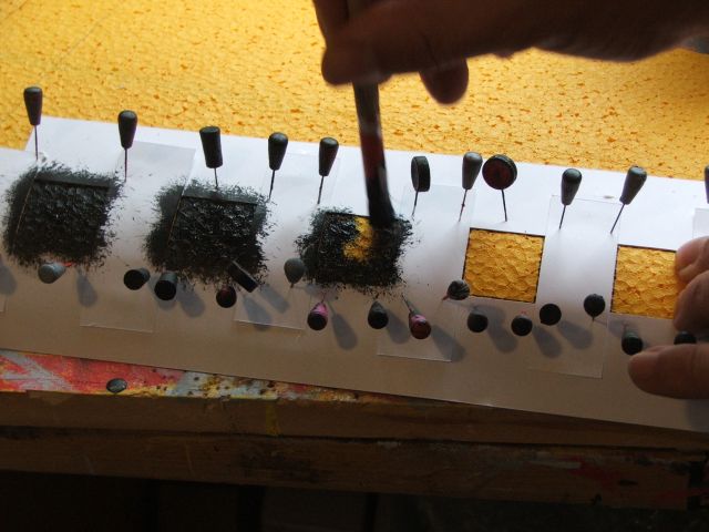

Takže doba pokročila a já se pustil do barvení kostiček. Použitá je opět vodou ředitelná barva. Technika "tupování", která spočívá v použití rovně zastřiženého štětce a husté barvy. Barva musí mít hustotu gelu, jinak se dostává pod šablonu. Dobré je vždy si dát trochu barvy na tvrdší papír a odtud ji nanášet. Papír částečně saje vodu a barva tím houstne.
Na šablonu je použít výkres, který je přišpendlen špendlíky.

Příspěvekod coddy » 13 zář 2011, 21:11
Zdarec ja to delam tak ze na sklo nalepim jak rikame v praci paskakontraktorska stribrna s vlaknem narisuju na ni co potrabuju kovovy pravitko nebo krivitko skalperem vyrezu vsechno najednou odlepim napasuju na model a houbicku akryl a jedu necham zavadnout odlepin a 0lkou stetcem poopravim.

Příspěvekod vokoun » 15 zář 2011, 15:01
Já mám podobný postup, ale šablony řežu na plotru z papíru, ten trochu saje a snad díky tomu to při troše štěstí pod něj tolik nezatéká(viz miniAlgol v sekci akro)
