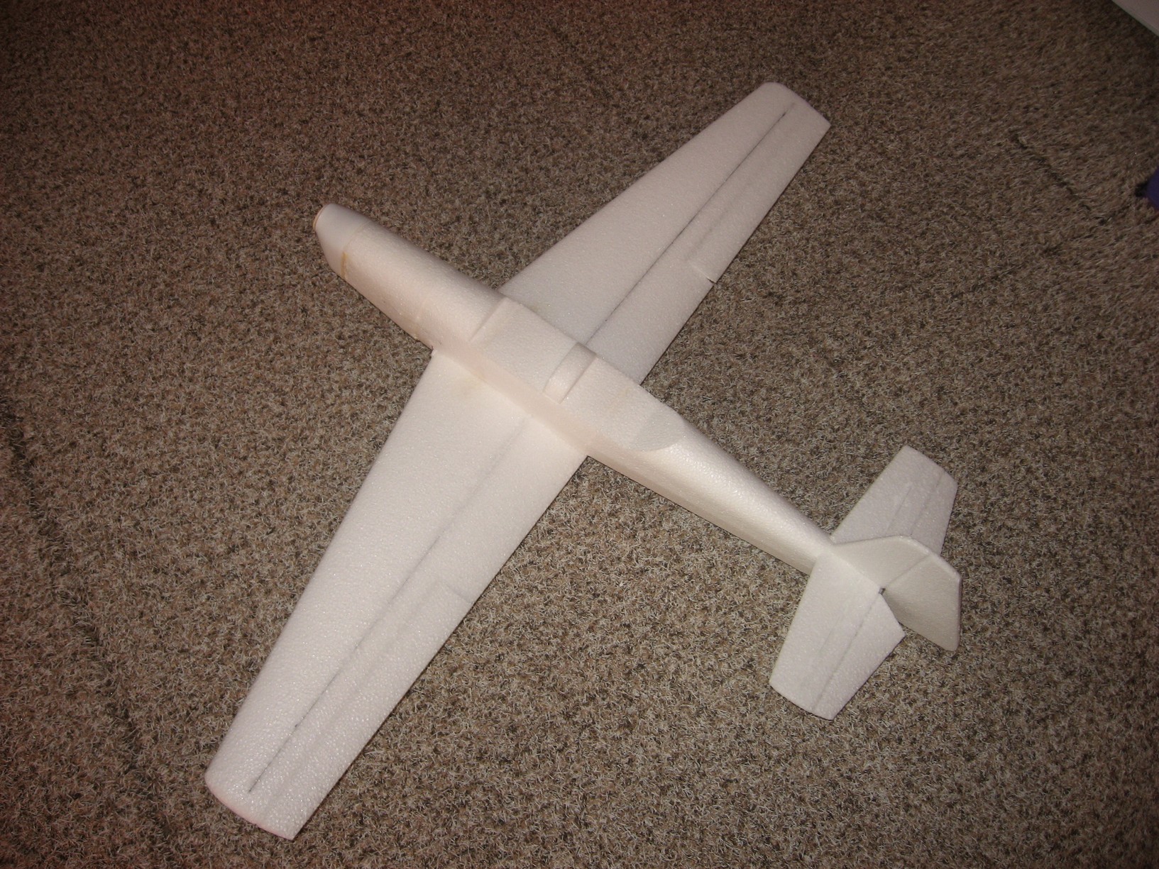

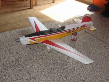

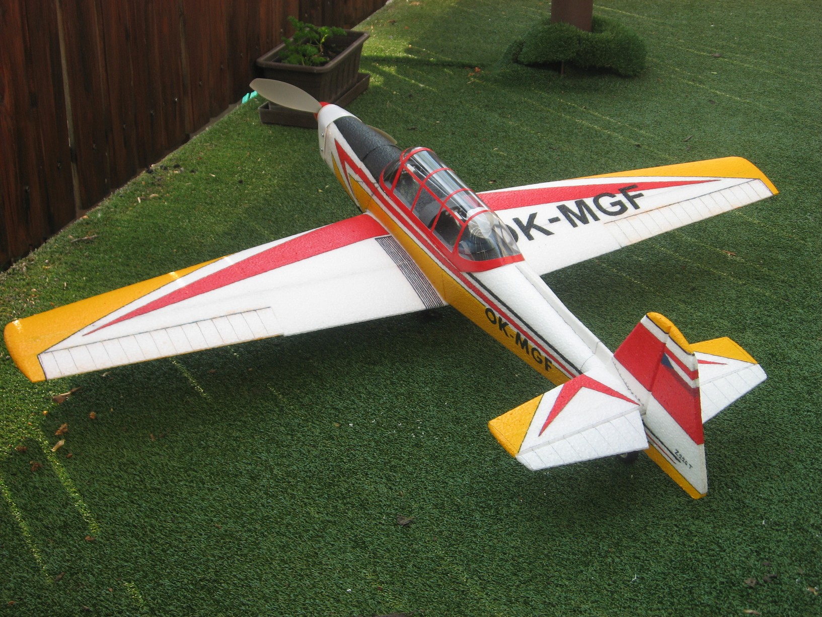

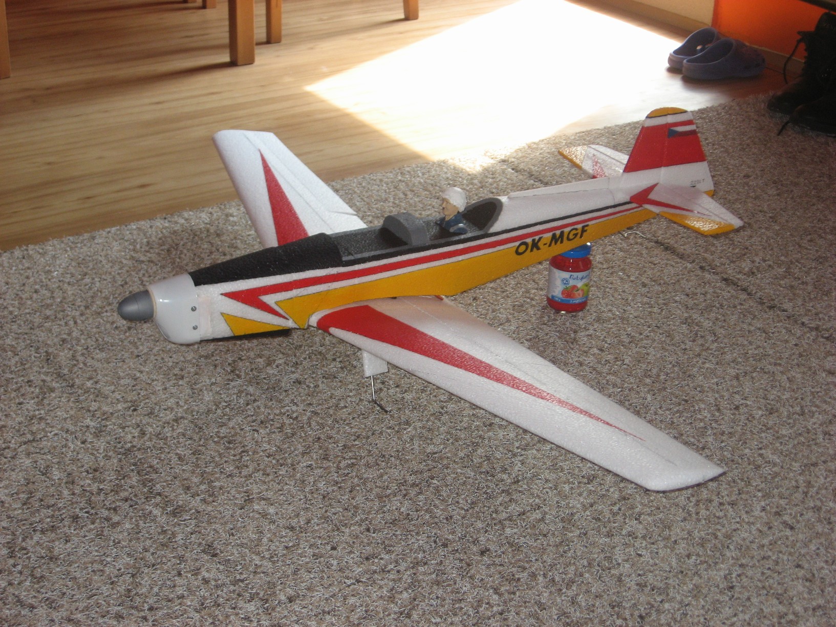

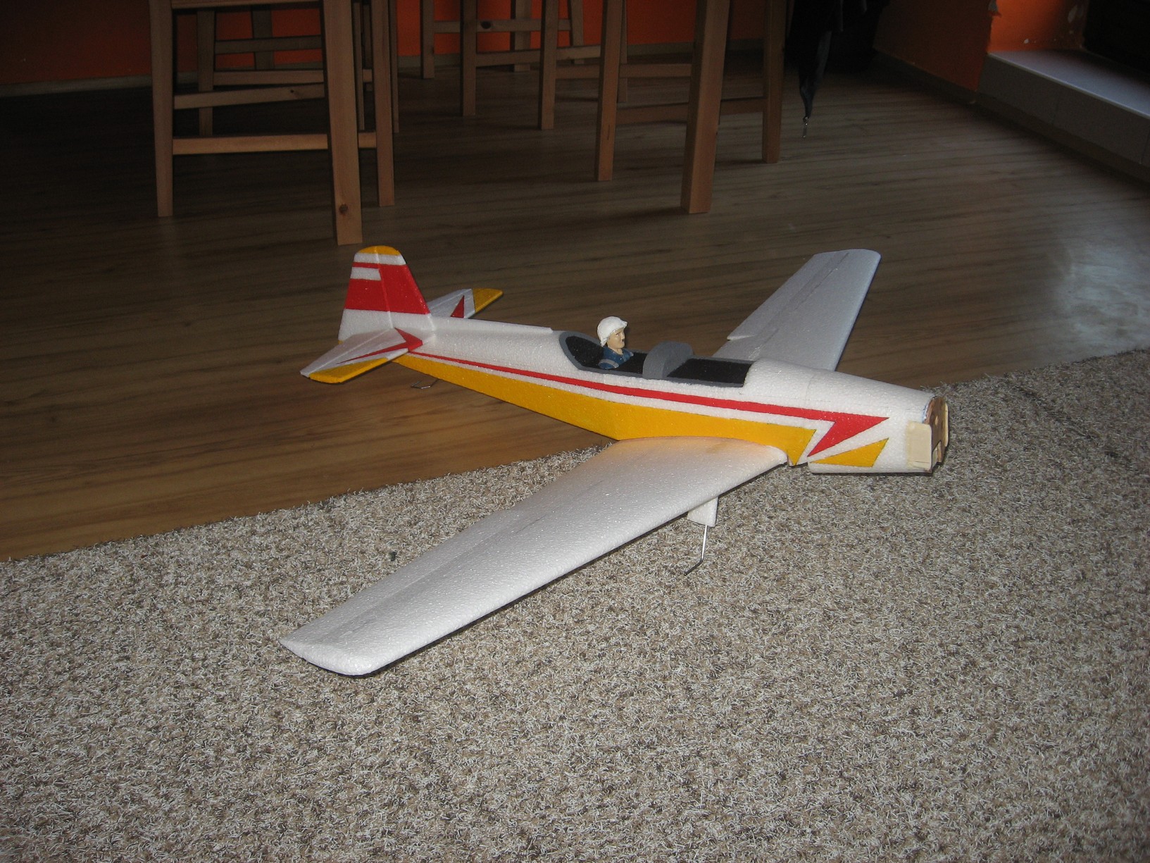

Zdravím kolegové modeláři.

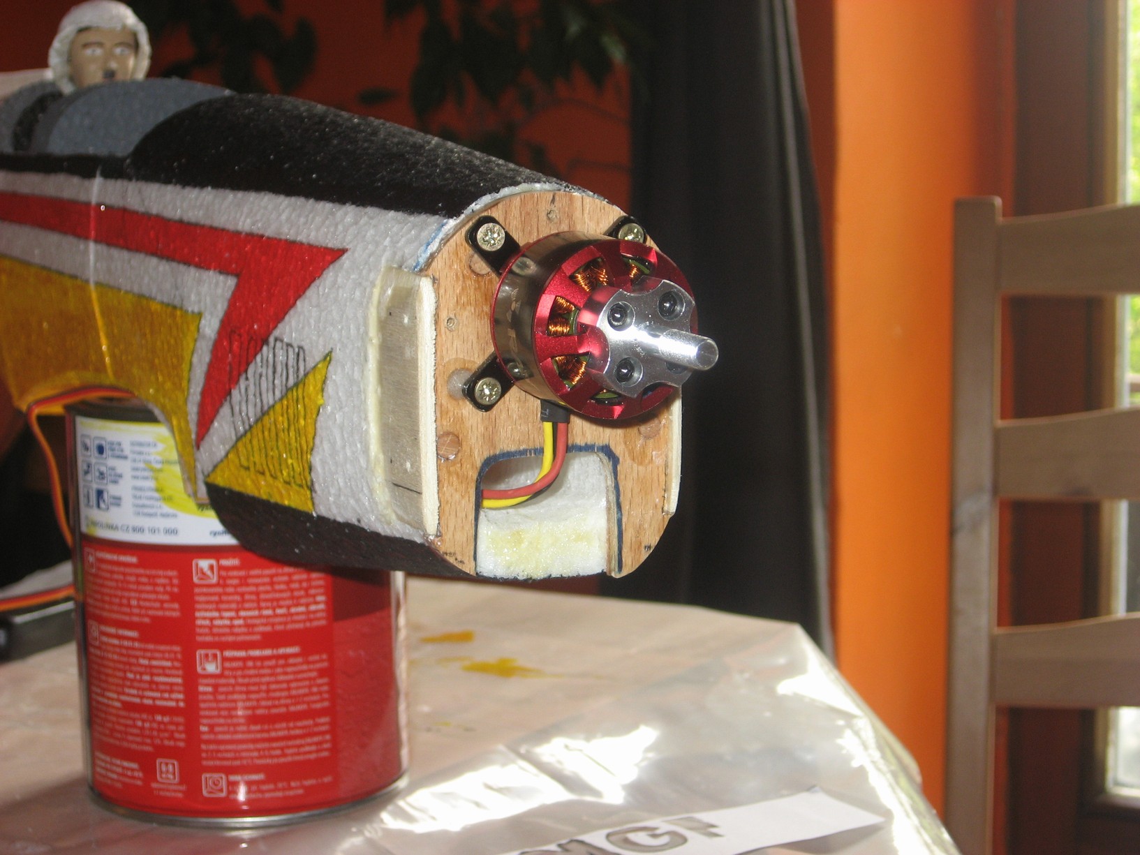

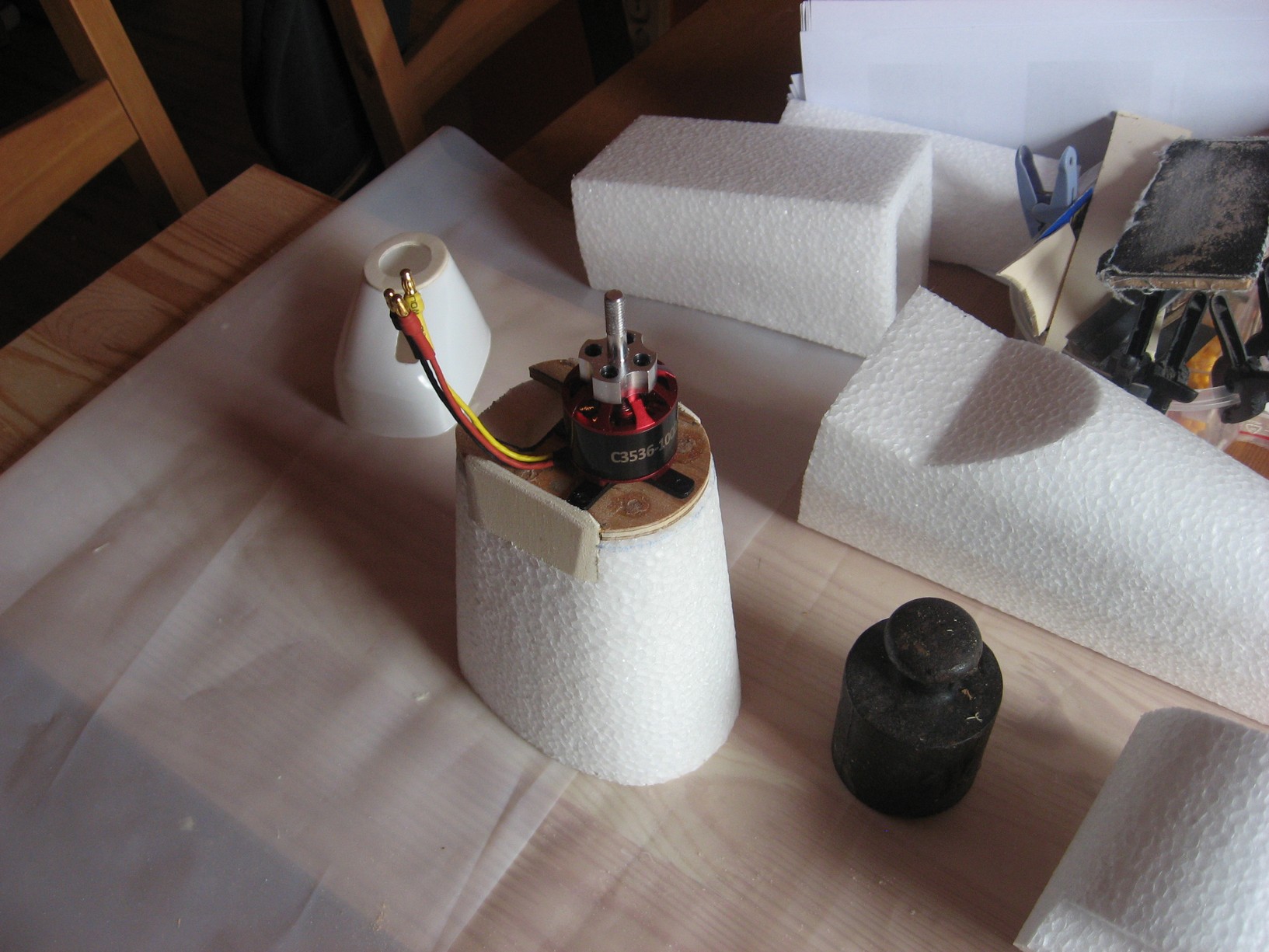

Posílám pár foteček z mé stavby zlínka.Dělám si na modelu pár úprav.Hlavně jsem udělal nové přichycení motoru.Létám na louce a mám modely raději přemotorované kvůli startu z ruky.
Jinak výřezy moc chválím.Je to radost.
Až zas trošku pokročím ve stavbě,tak rád pošlu další fotky.
Letu zdar Petr

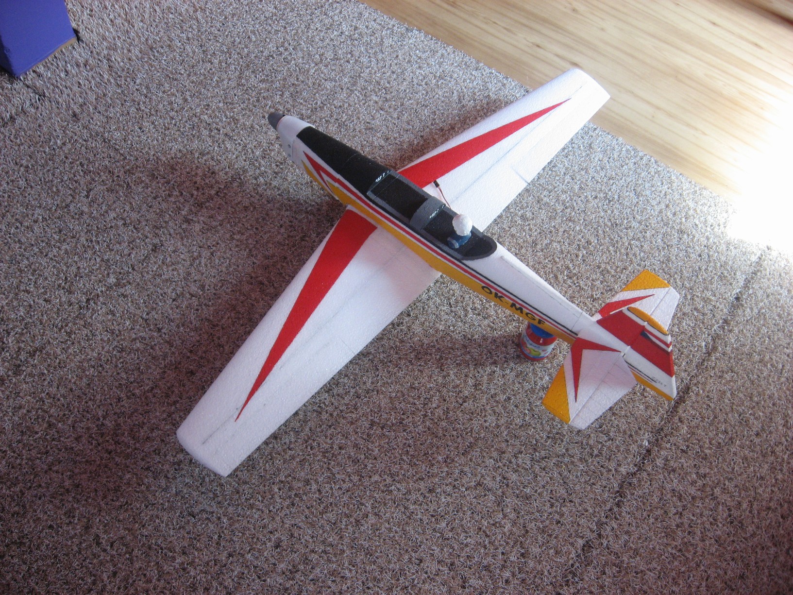

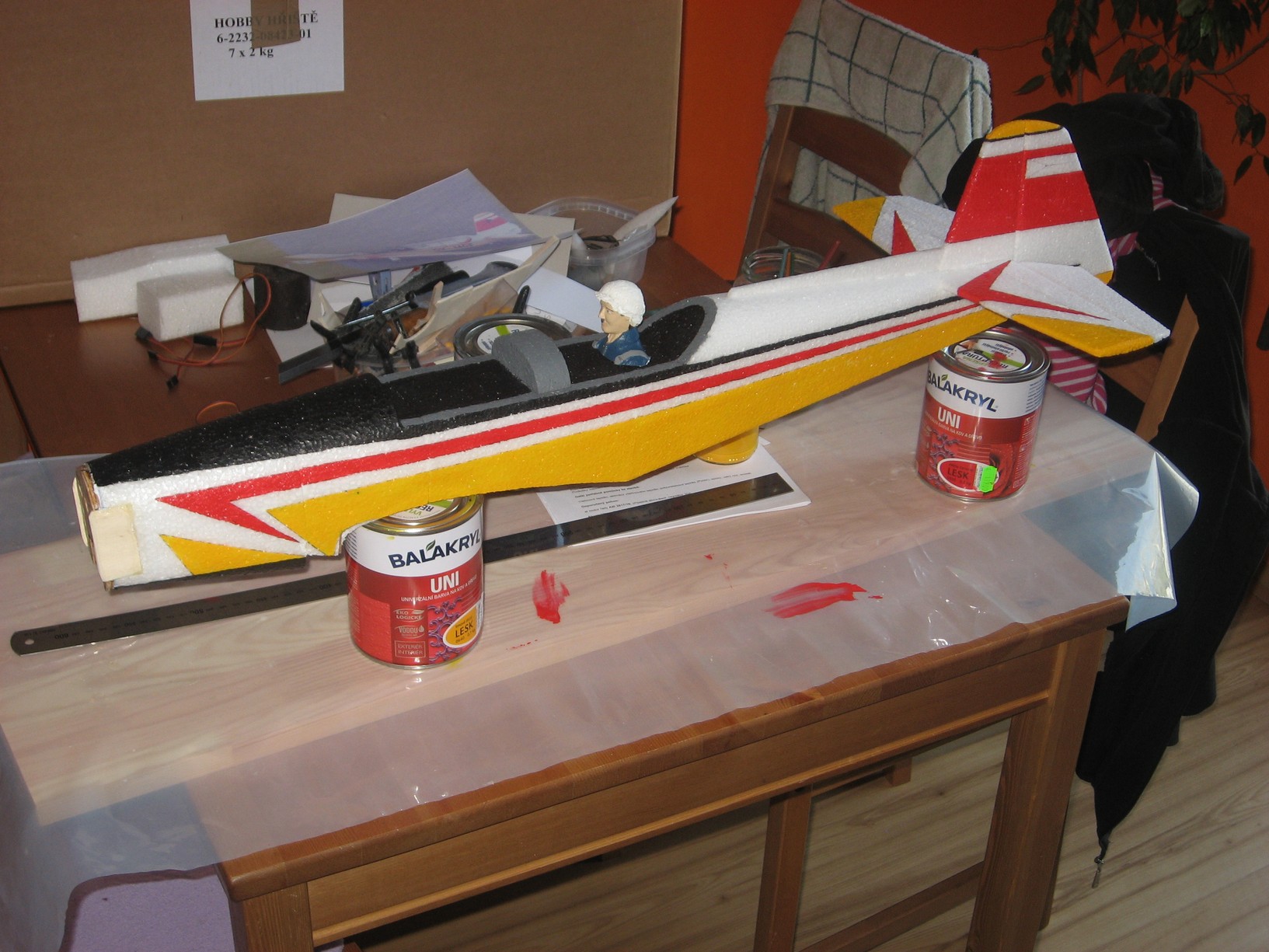

Posílám další fotečky po noční orgii s Balakrylem :lol:
Hezky se sním natírá a dobře drží.
Jinak jsem moc rád za Vaše modely.Dříve jsem létal jen balsové modely ale po přestěhování jsem přišel o letiště ,tak musím létat na louce která je sečená 2x do roka.Takže pro mě jsou modely s epp naprosto suprové.
A abych byl upřímný ,tak mě ta stavba baví i víc.Rád si pak hraji s povrchovou úpravou.

Příspěvekod Lukáš.G » 30 dub 2016, 21:03
Zdar Peco, vítám tě mezi fandam EPP ahlavně do Zlínek. Zatím super práce. Vybral sis pěkné zbarvení. Jo menší Zlínka ideál pokud nemáš asfalt startovat hozením. Koukám žes použil motor od pelikána. Jaký je ten nový RAY G2 jestli vidím dobře? Myslím chod vybrace, jestli nerachotí ložiska apod.
Re: Zlín 226
Příspěvekod Peca » 01 kvě 2016, 13:16
Ahoj a díky.
Motor je úplně nový,tak zatím nevím ale mám 5 kusů první verze a nikdy jsem neměl s žádným vážnější problém.Maximálně po delší době lehce pískaly ložiska ale to bylo třeba až po 3 sezóně.Pro rekreační létání si myslím že jsou naprosto vyhovující za tu cenu.Až bude zlínek v kupě ,tak ho vyzkouším a proměřím.Mám na něj připravenou vrtuli APC 12X6 ,tak uvidíme jak bude tahat.

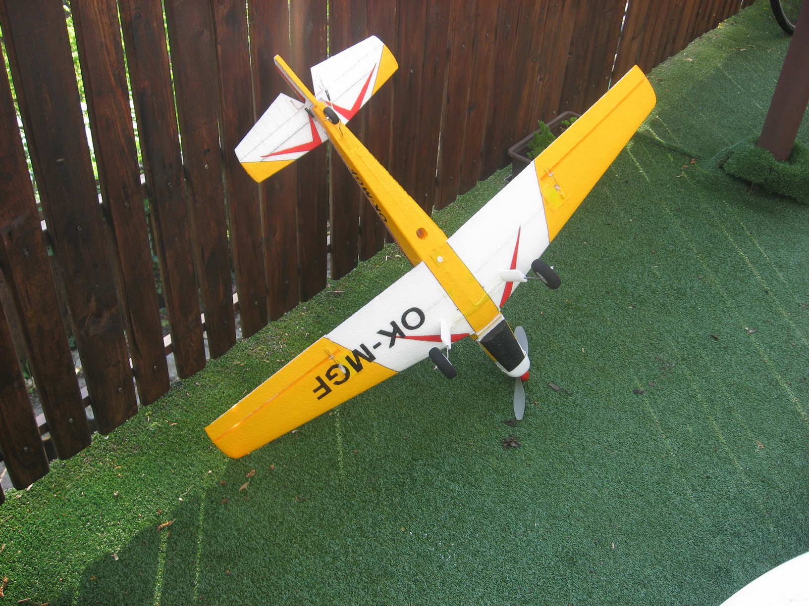

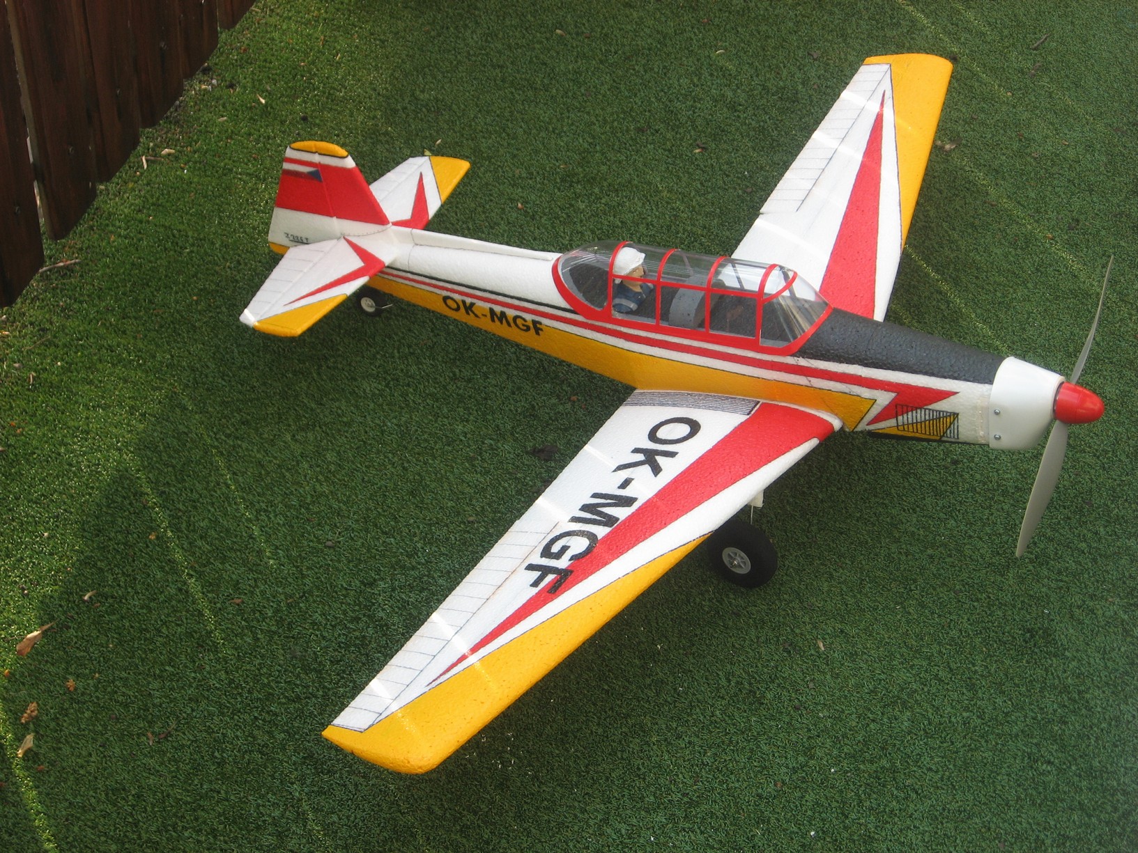

Příspěvekod Peca » 02 kvě 2016, 13:21
Přesně tak.Nebo se o to alespoň snažím :lol: .Tohle zbarvení je fuška,tak snad se to trochu povede.
Menší posun ve stavbě a zbarvení:

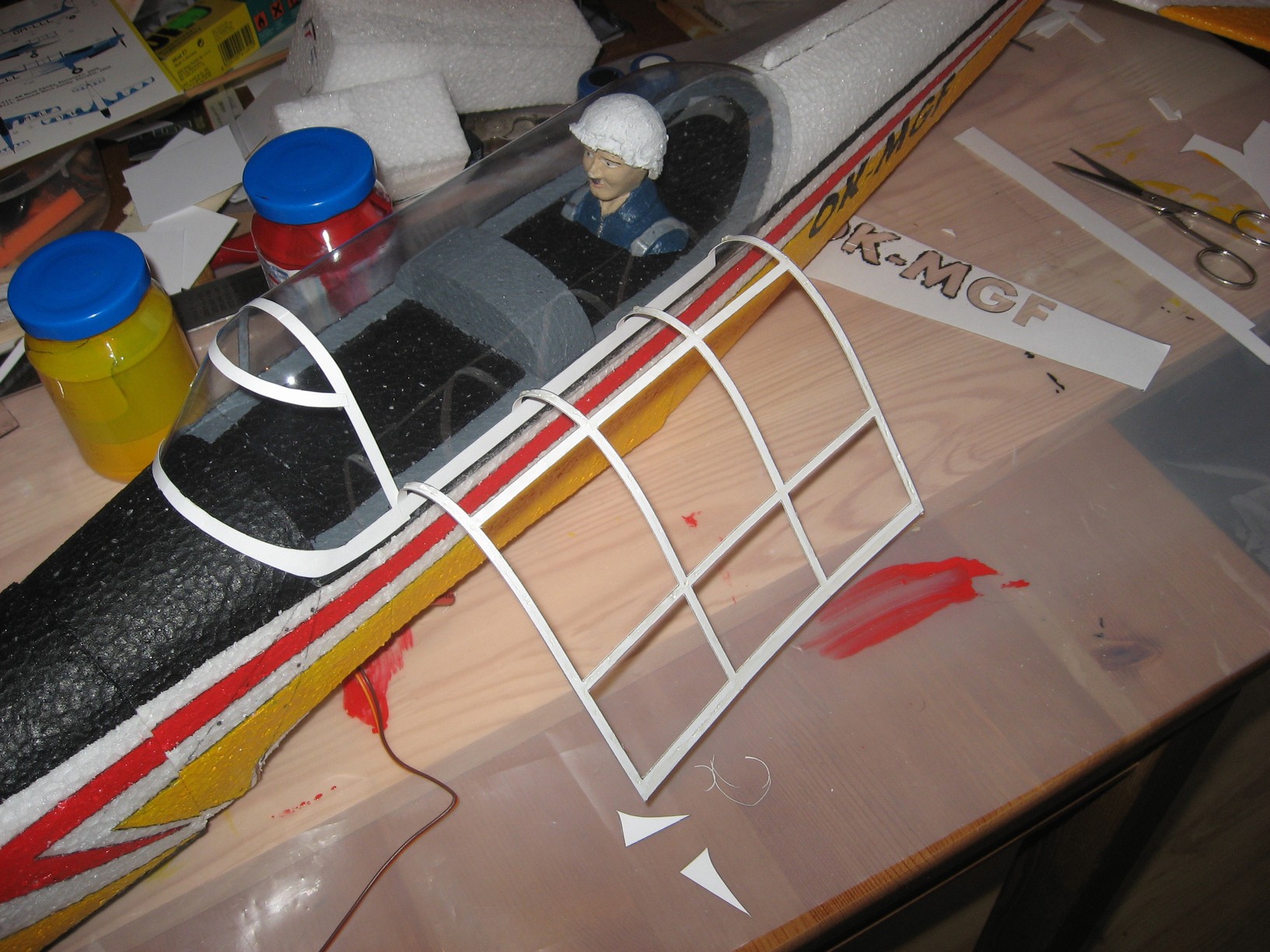

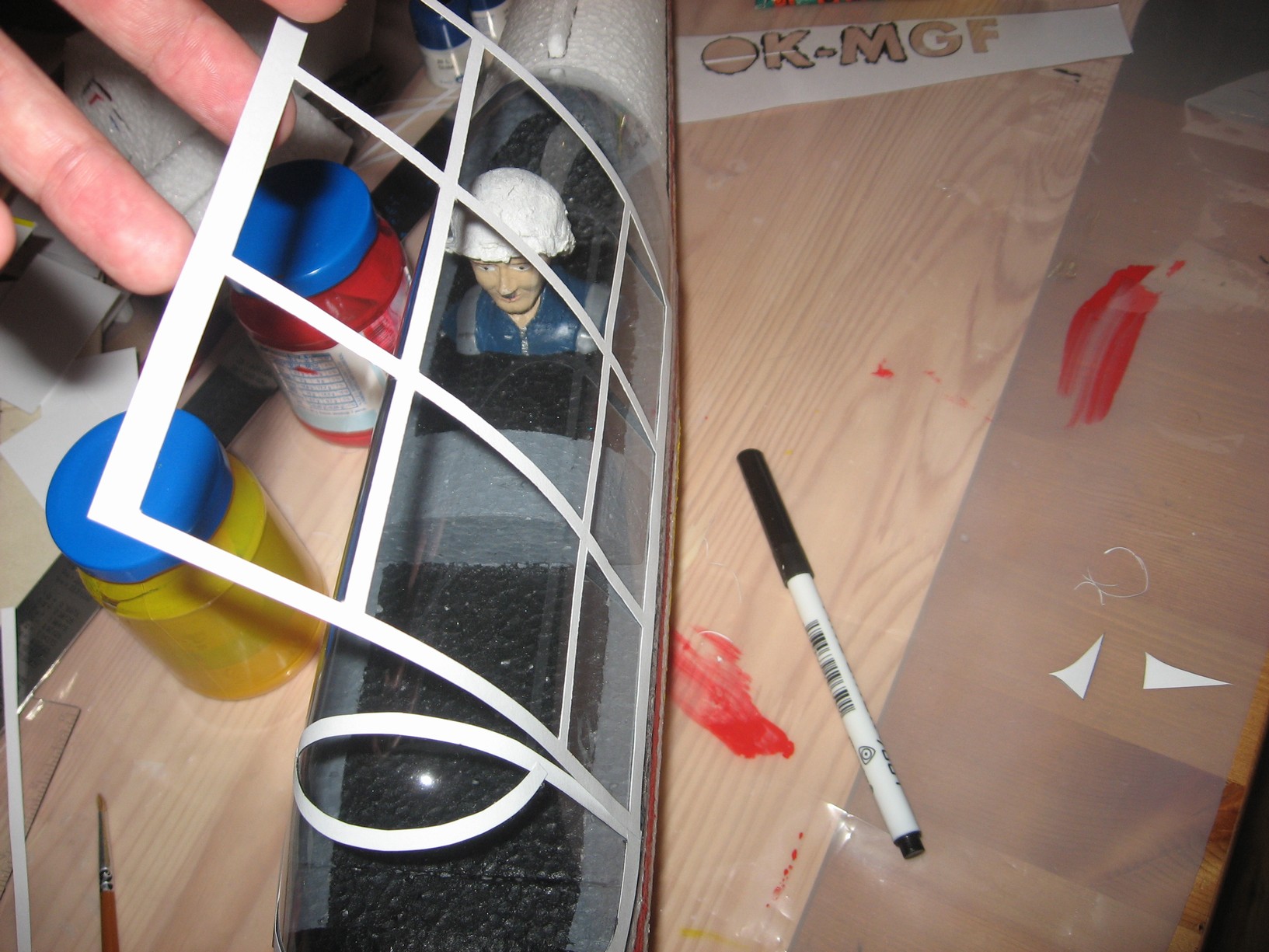

Příspěvekod Peca » 04 kvě 2016, 07:03

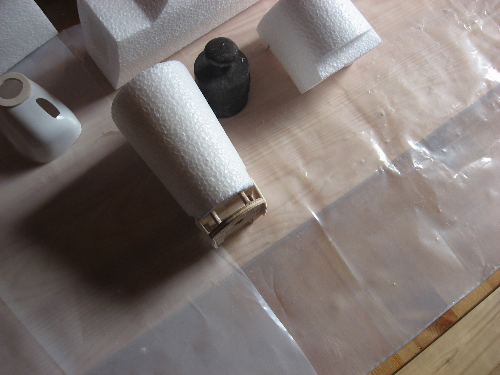

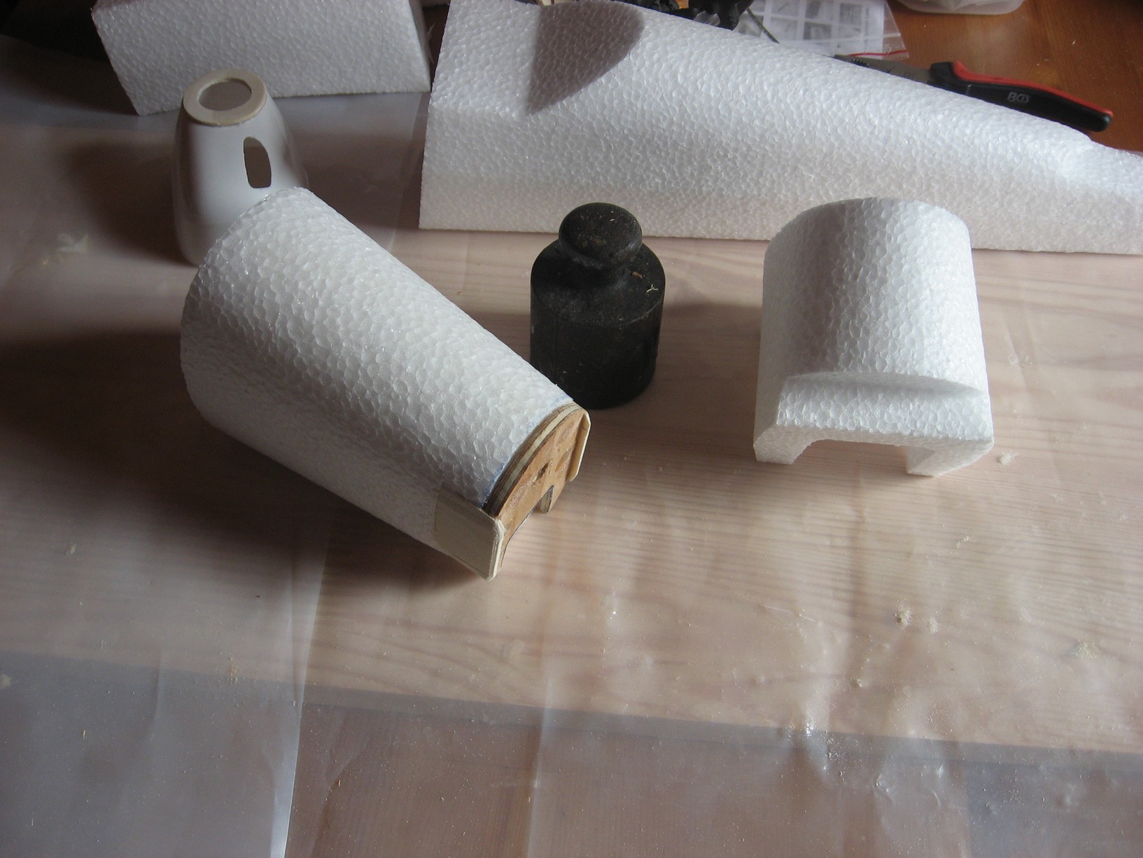

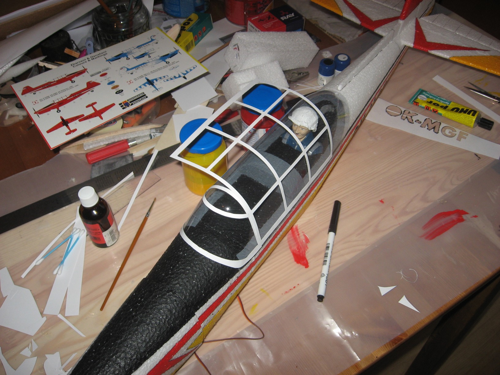

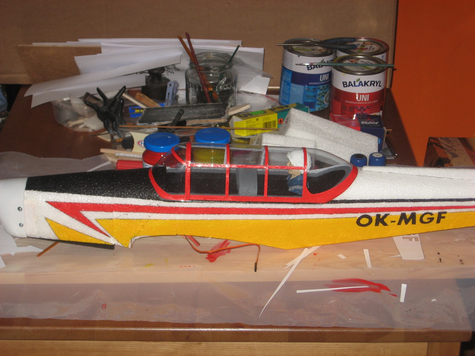

Tady jsem nafotil postup jak jsem lepil rám kabiny.Třeba to někomu pomůže.
Rámování je nejdříve celé natřené uhu-porem.Ten jsem nechal asi 5minut proschnout.Lepidlo je nanesené pouze na rámování.Má to tu výhodu že se to v případě špatného usazení dá odtrhnout a přilepit znovu.

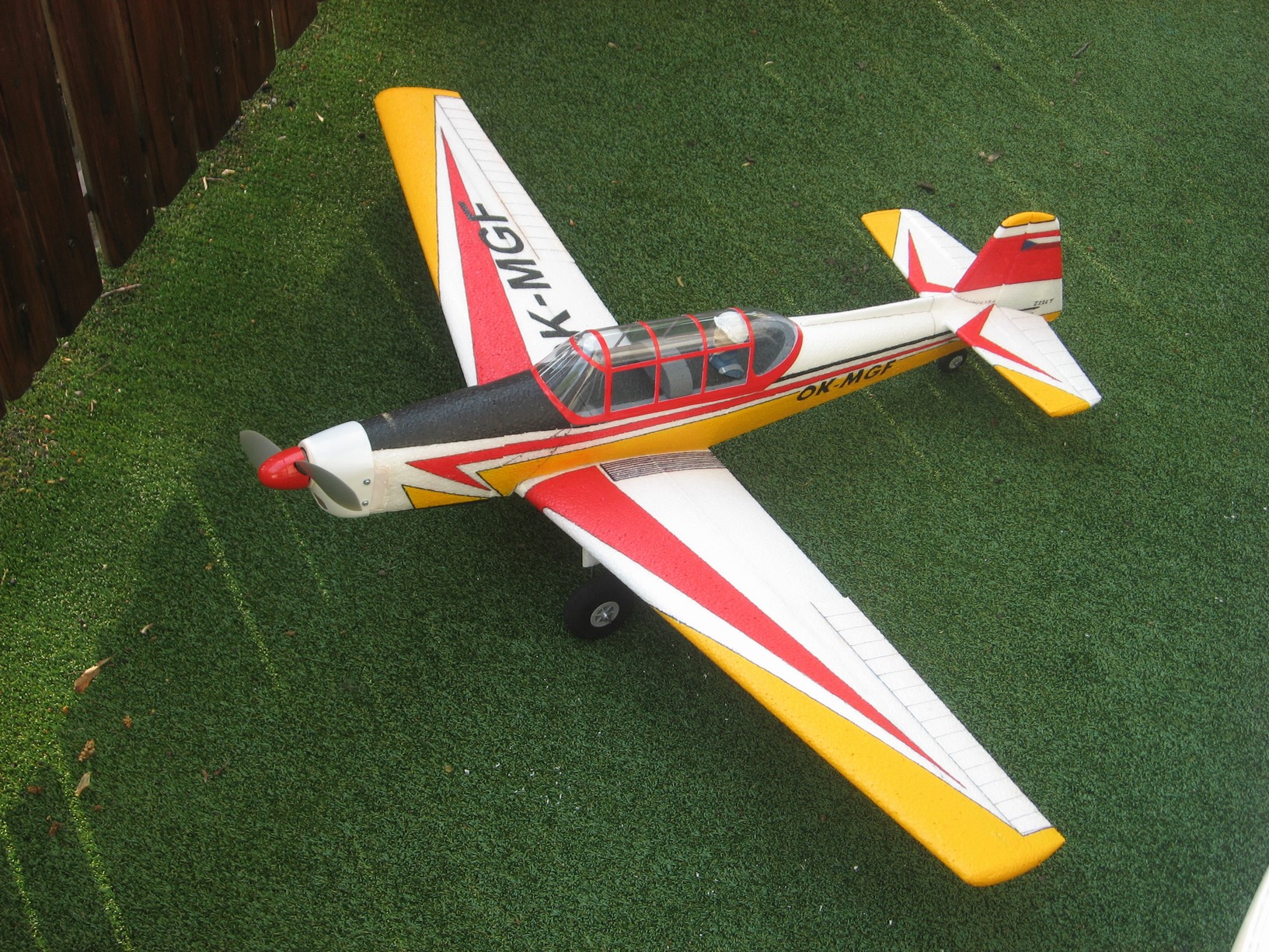

Příspěvekod Peca » 05 kvě 2016, 17:51
Zlínek je hotový.
Zálet vidím asi až na příští týden.Když to dobře půjde.Pak napíši jak to dopadlo.

Příspěvekod Lukáš.G » 06 kvě 2016, 10:40
Zdar.Suprová práce. Koukám že máš celkem dost velkou vrtuli. Počítám že to bude 11 až 12/.. Dej bacha při malých rychlostech ať ti éro po přidání plynu neudělá čtvrtvýkrut. Já jsem takhle se Zlínkou několikrát praštil. Měl jsem tam vrtuli 11/7 a motor okolo 800kv, po pár třískancích jsem motor vyhodil a dal tam s 1000kv a menší vrtulí tuším že 9/5 od té doby spokojenost.
