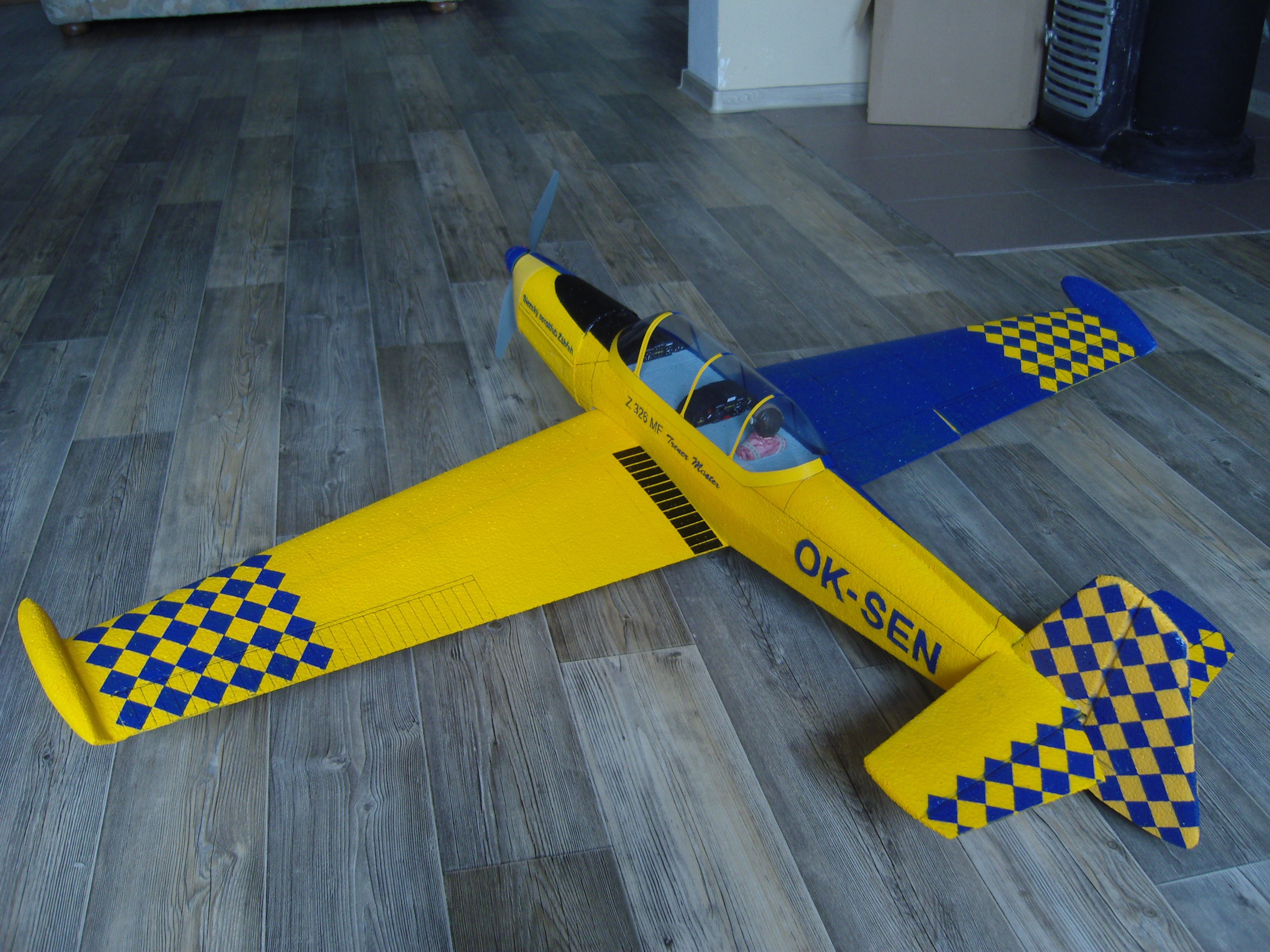

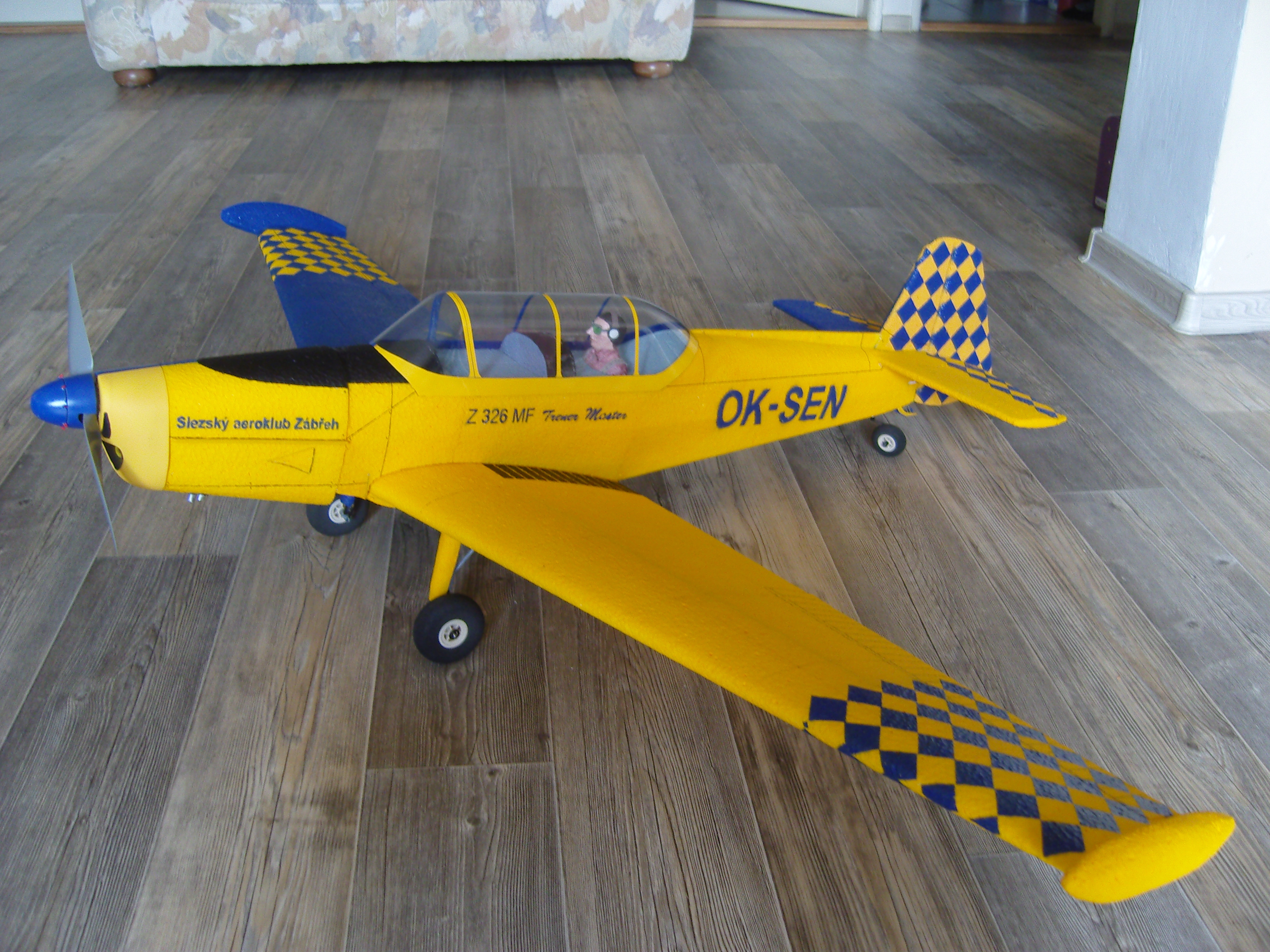

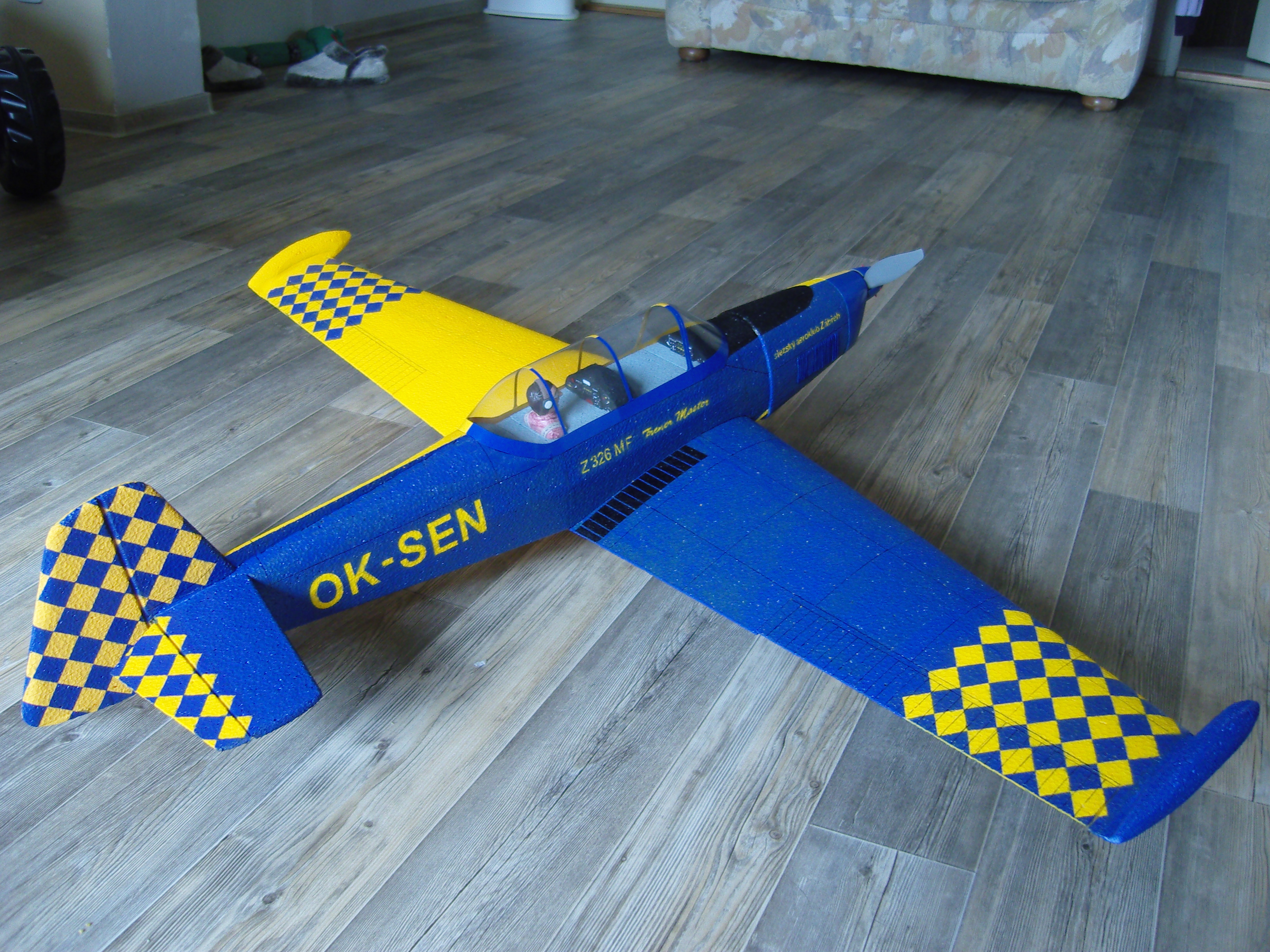

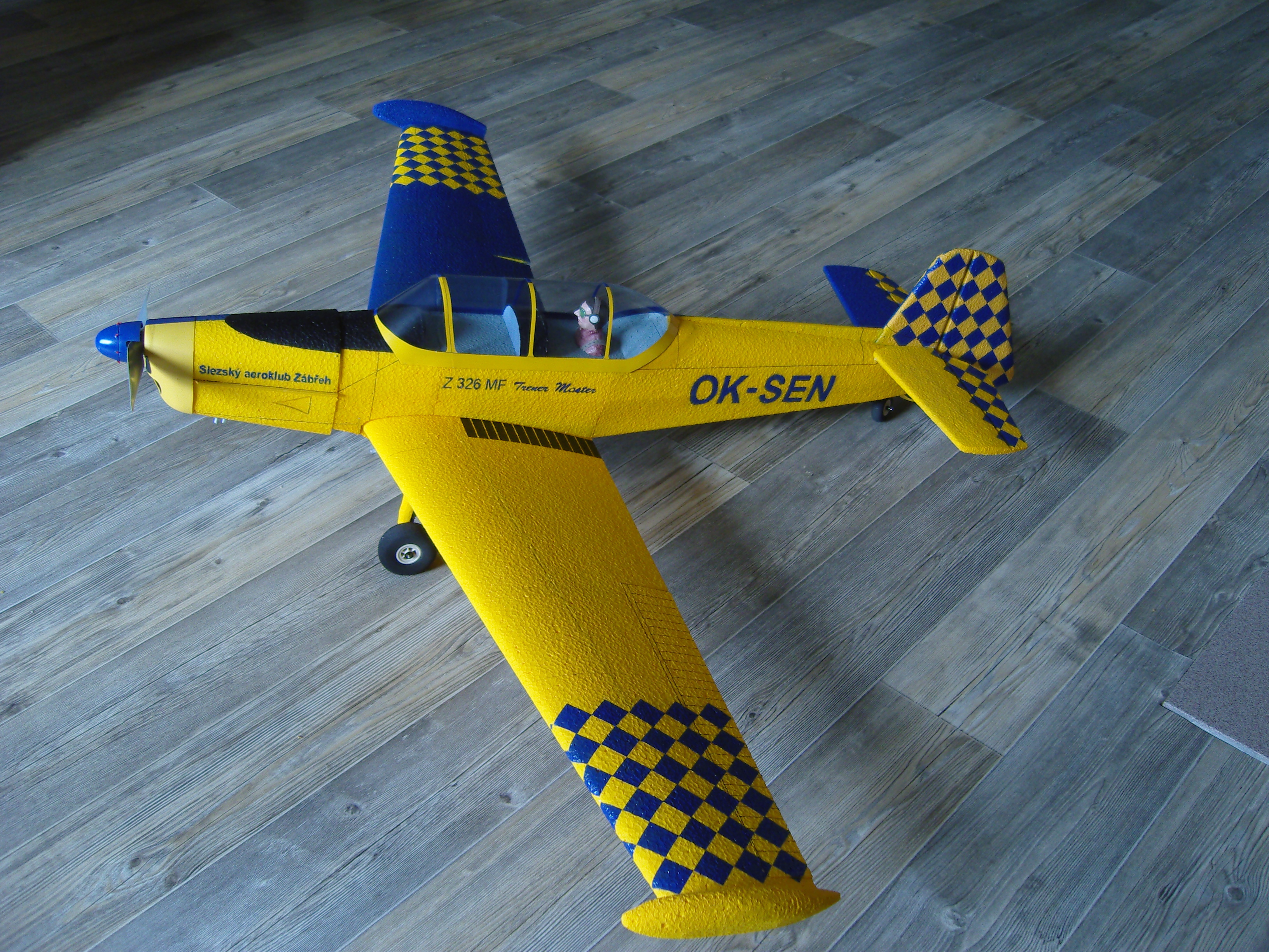

pár nových fotek foceno na denním světle. Co se kvality fotek týká je zvláštní že v počítači ty fotky vypadají daleko lépe. A až po nahrání sem do fora se kvalita zhorší.
Jinak model jsem doplnil o vlečné zařízení vyměnil vrtuli za APC a dal i nový unašeč od Modelmotors. Oproti původnímu který byl u motoru a dost házel se to nedá vůbec srovnat.

Lukáši éro vypadá moc pěkně! Kolik váží? Napiš prosím podrobnosti o výbavě a vyfoť i vnitřek.

Ahoj Henry. Děkuju. Je to k neuvěření ale fotky jsou dělané foťákem. Jenže od té doby co jej používá má žena...fotí to takhle...
Jinak info o výbavě dodám včetně fotek. Váha je zatím kolem 750g s tříčlánkem 2200mAh

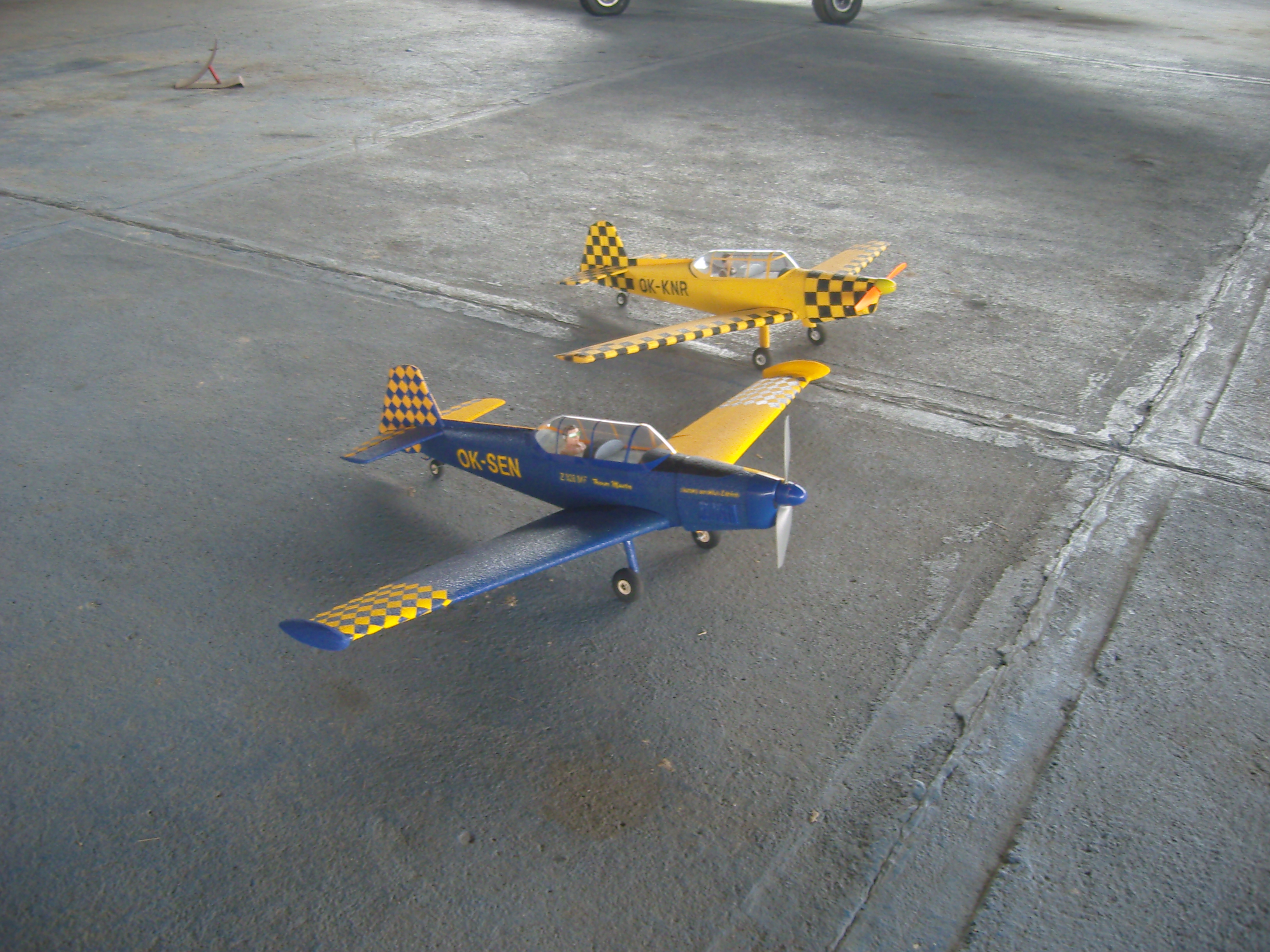

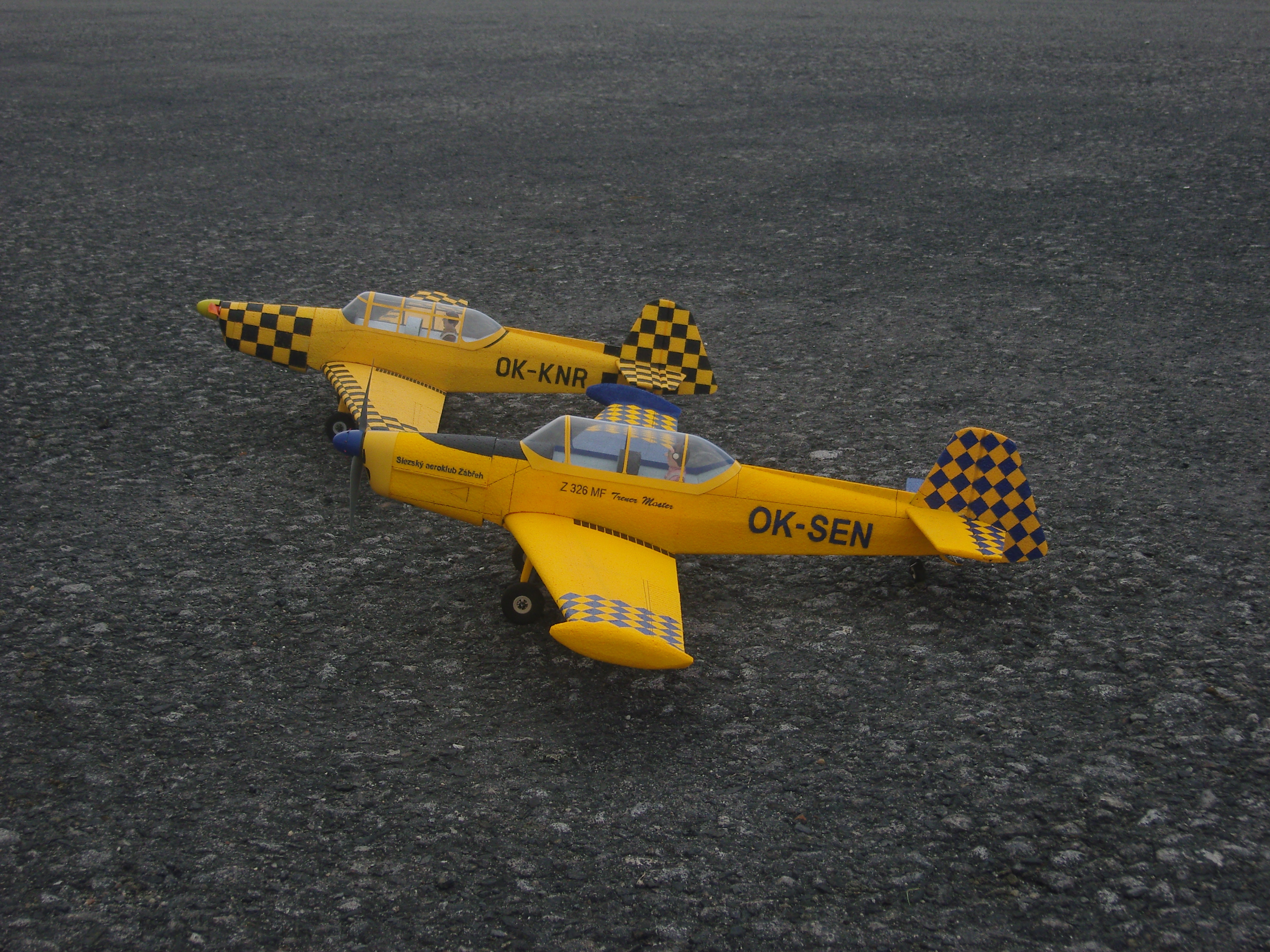

Příspěvekod Lukáš.G » 12 dub 2015, 21:41

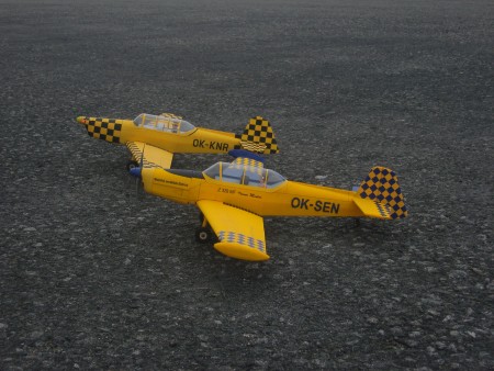

Pár fotek z nedělního dopoledne s velkou předlohou a s OK-KNR od Libora. Chtělo by to ještě OK-LPR Nebo -MPR a "Follow me" by byla komplet ;) A jestli se nikdo nenajde klidně objednám výřezy a tu MPR erku postavím. Motor serva a regulátor bych v zásobě doma měl.....
