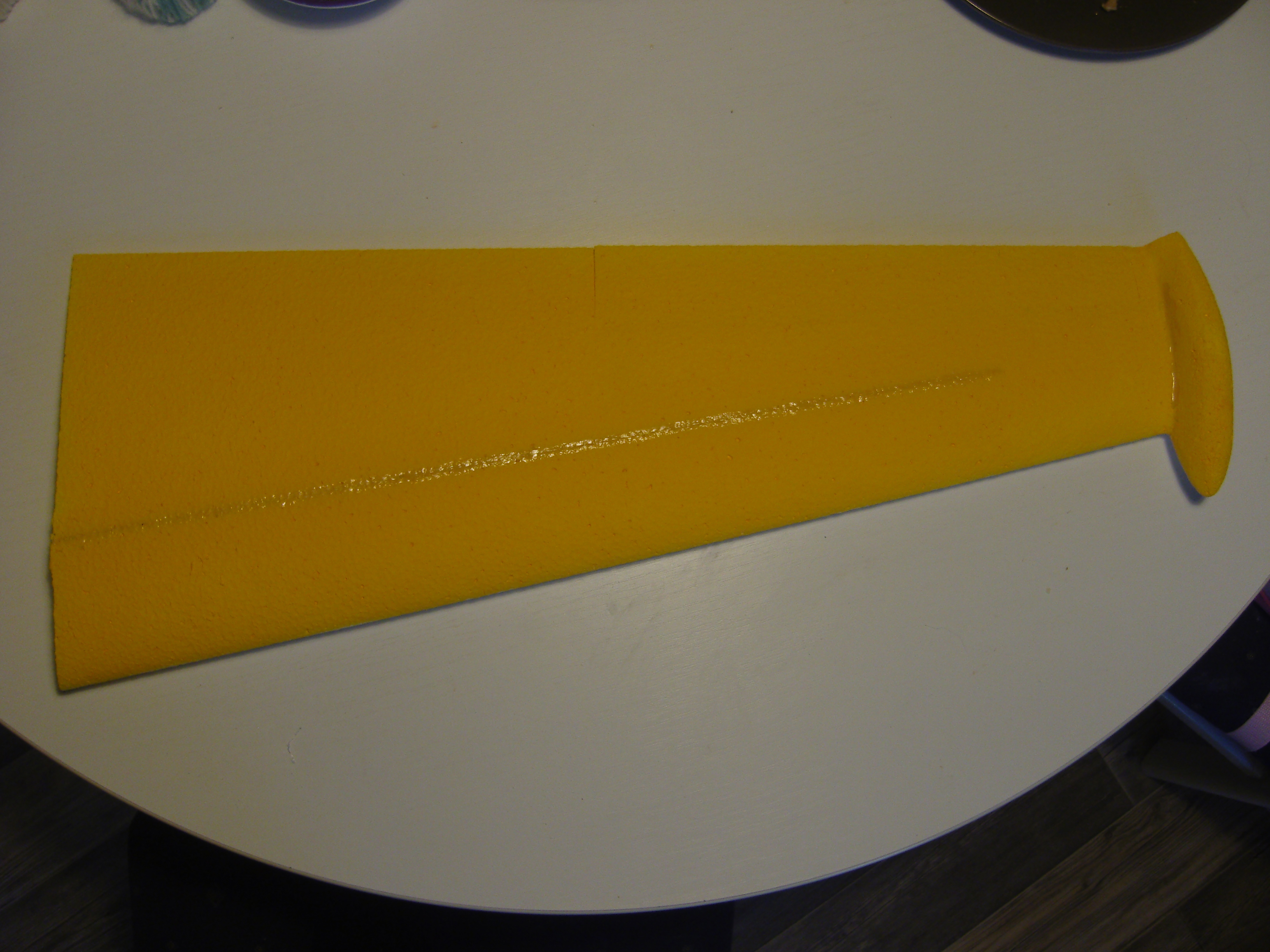

Dnes jsem zkoušel namíchat žlutou protože přesný odstín jsem v tonovacích barvách nenašel. No snad se povedlo. Co mě nemile překvapilo je to, že tonovací barvy celkem špatně kryjí a výztuha z uhlíku šla i po několikách vrstvách stále vidět. No nic méně přemaloval jsem to jednou vrstvou syntetické revelky a pokud to nepomůže dám ještě jednu a na ni až tonovací barvu.
U druhé poloviny křídla to udělám tak, že nejdřív másto kde je výztuha přemaluju vrstvou revelky a poté až budu aplikovat nátěr tonovací barvou.

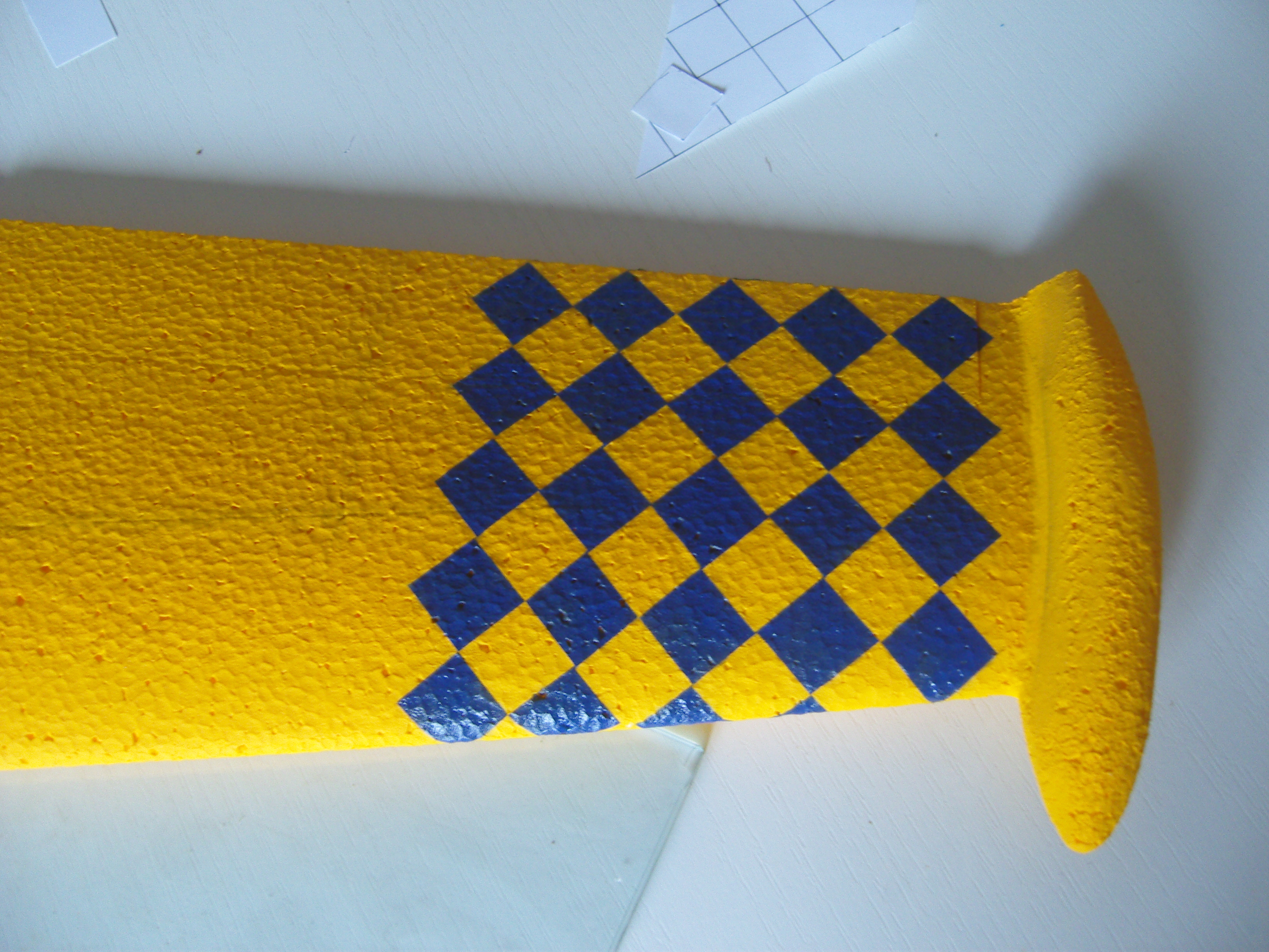

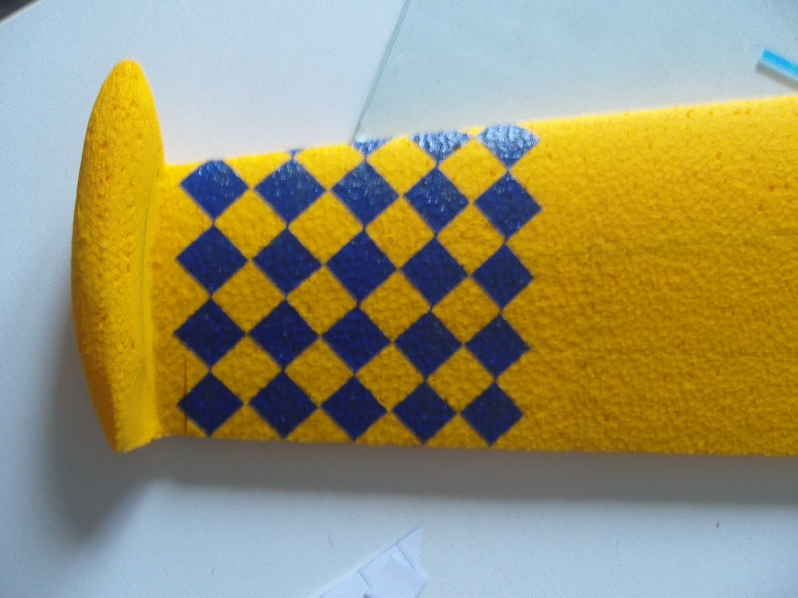

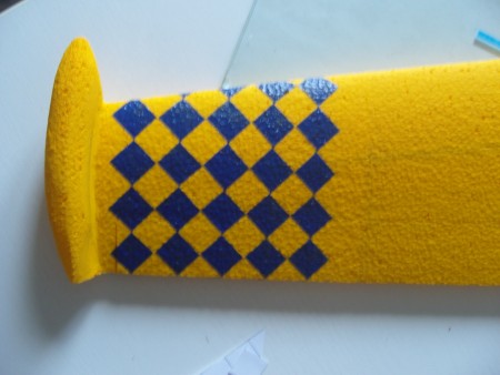

Jedna strana směrovky by byla. Jestli se povedlo nebo ne posuďte sami. Jinak za jeden den není možně toho natupovat víc a zůstat psychicky fit :-D :-D
Ve skutečnosti na denním světle jsou ty kostičky tmavěmodré. Umělé osvětlení z nich na fotce udělalo černé.
Nicméně s výsledkem nejsem úplně spokojen. Takže na výškovku zkusím kostičky vyrobit pomocí šablon a stříkací pistole.

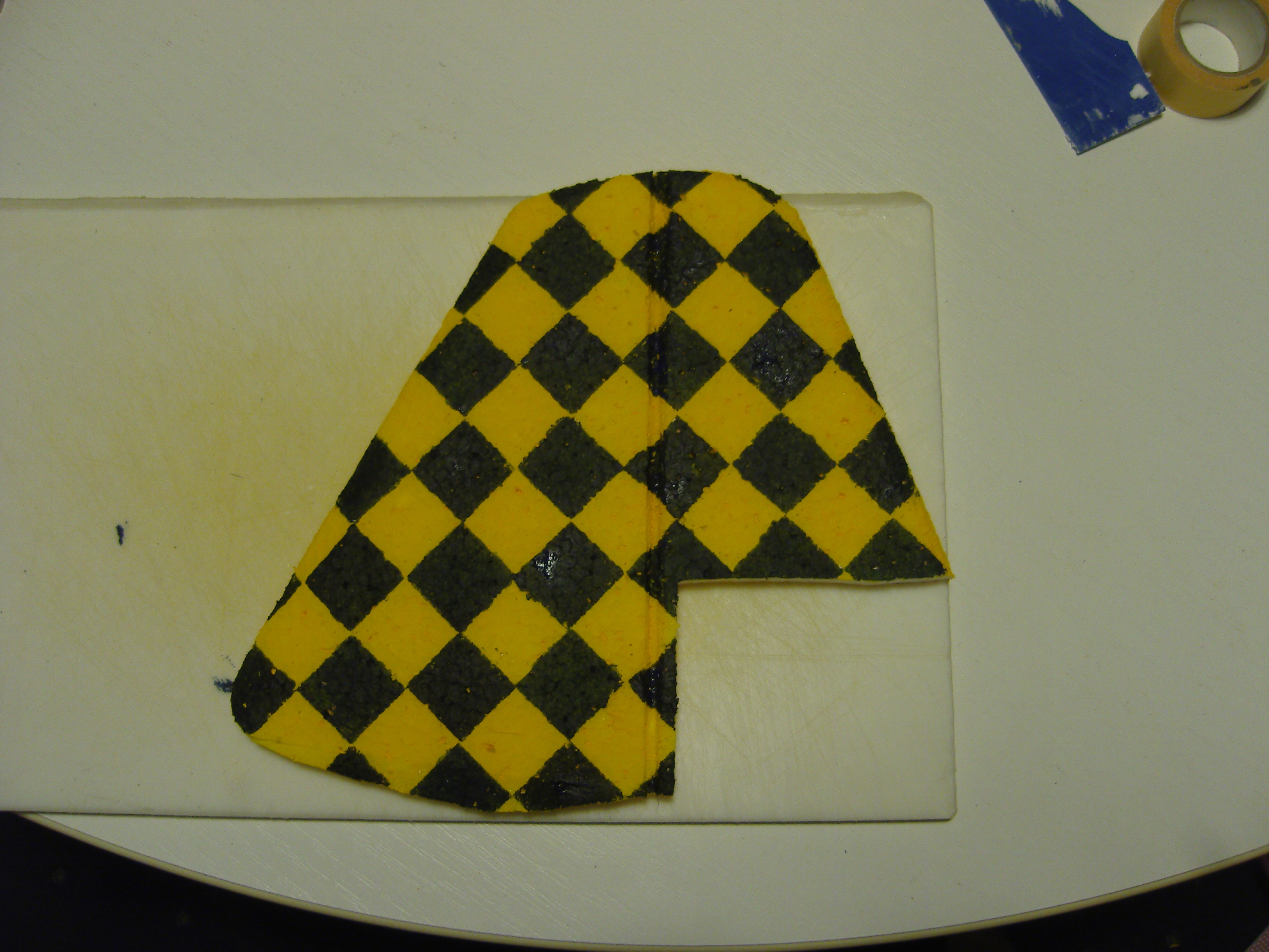

Příspěvekod Lukáš.G » 15 led 2015, 15:10
Mno takže pro mě bude lepší dělat šablony pomocí lepící pásky a poté stříknout pistolí. Časově to vychází zhruba nastejno. 2hodiny jedna strana dílu a výsledek posuďte sami.

Příspěvekod Libor Mašík » 15 led 2015, 18:21
pěkné. myslím, že se to velice podobá předloze.
Re: Konverze Z-226 na 326MF
Příspěvekod Lukáš.G » 15 led 2015, 18:56
Děkuji. Tu směrovku upravím ať je stejná jak křídlo. Kdyby někoho zajímal postup vytvoření kostiček:
Na sklo přilepím krycí pásku. Používám takovou papírovou modrou šíře 2,5cm na které jsou značené mm i cm. Seříznu ji na šířku aby měla 2cm, a postupně pásku na skle rozděluju na kostičky tak, aby každá měla 2x2cm. Pak na povrch kam kostičky příjdou, narýsuju jednu pomocnou čáru ať vím jak mám nalepit první tři kostičky. No a potom lepím jednu kostku po druhé a snažím se vytvořit šachovnici. Páska nedrží všude dokonale ale při stříkání modelářskou fixírkou to kupodivu nevadí. Jinak všechny plochy kde je kombinace žlutá/modrá musí modrá barva překrývat žlutý podklad. Opačně to nejde protože žlutá velice špatně kryje.
