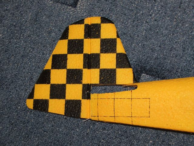

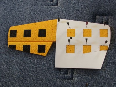

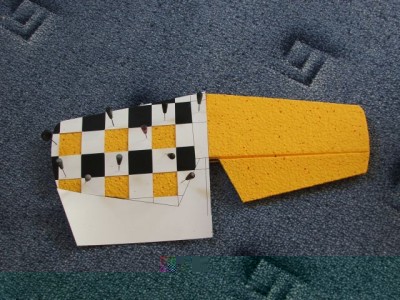

Příspěvekod Libor Mašík » 15 zář 2011, 20:09

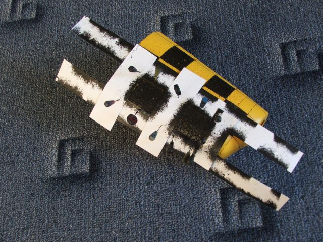

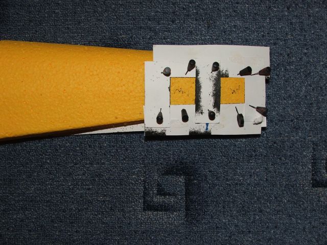

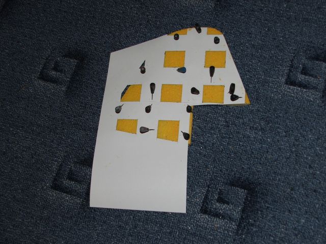

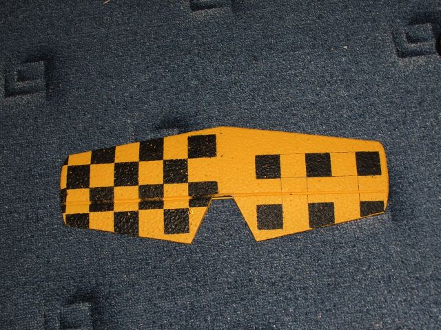

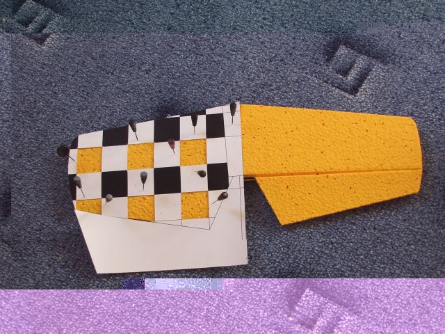

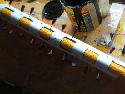

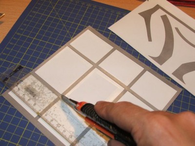

Taky většinou dělám celou šablonu najenou, ale v případě kostiček by to nešlo, šablona by se rozpadla na jednotlivé čtverečky. Dále jsem přesně nevěděl, jak to bude všechno na sebe navazovat. Křídlo spodní a vrchní část, směrovka a výškovka na trup atd...
Proto jsem musel zvolit tento celkem složitý a zdlouhavý postup.

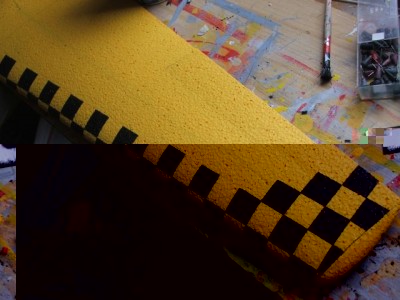

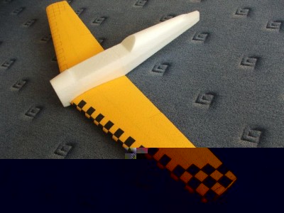

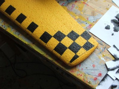

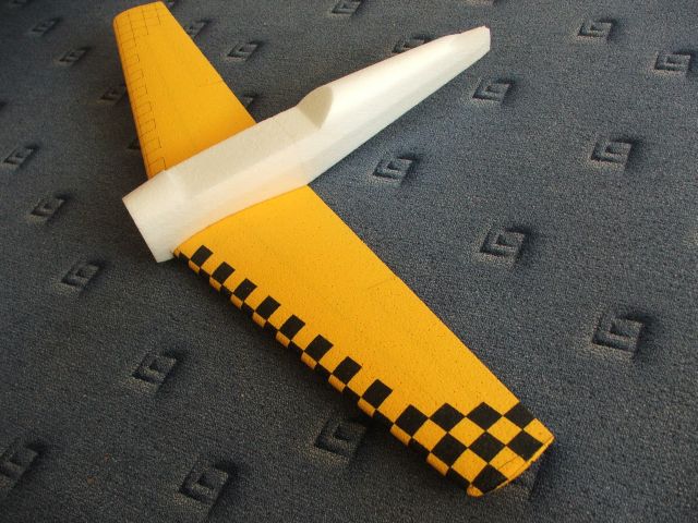

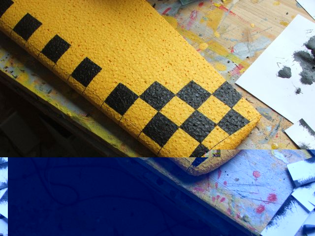

Příspěvekod Libor Mašík » 15 zář 2011, 20:55

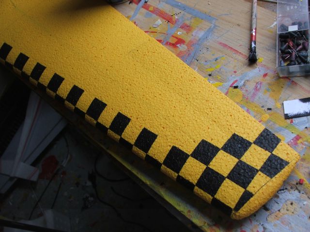

Práce na barvení křídla pokročila. Více je vidět na fotkách.

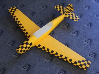

Re: Z-226 OK-KNR
Příspěvekod Libor Mašík » 18 zář 2011, 20:42
Křídlo je hotovo, takže pokračujeme na kormidlech. Nejprve jsem začal barvit výškovku.
Re: Z-226 OK-KNR
Příspěvekod Libor Mašík » 24 zář 2011, 07:50
Křídlo a výškovka je hotova, takže postupně pokračuji na směrovce a zadní částí trupu.

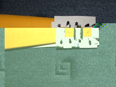

Re: Z-226 OK-KNR

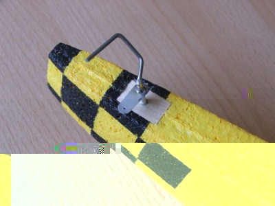

Příspěvekod Libor Mašík » 17 říj 2011, 20:46

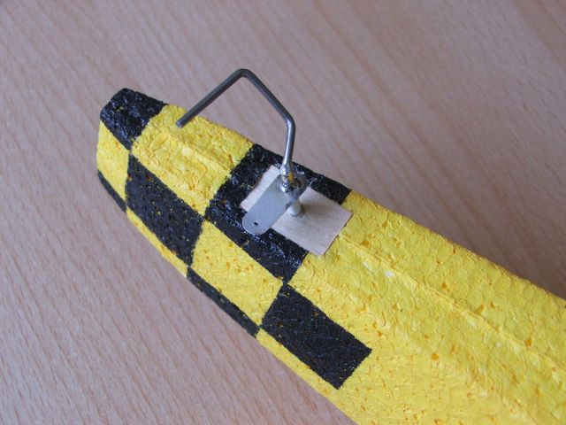

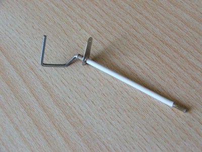

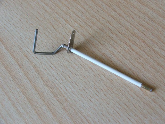

Další pokračování bylo kompletní nabarvení kostičkami zadní část trupu plus výroba a instalace otočné a řiditelné ostruhy. Na rozdíl od návodu je u tohoto modelu zhotovena ovládaná ostruha. Chci vyzkoušet, jak se bude model chovat s touto ostruhou při pojíždění a startu ze země.

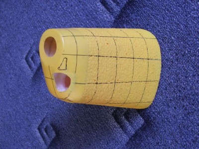

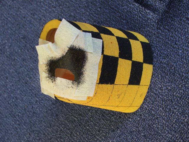

Příspěvekod Libor Mašík » 18 říj 2011, 21:53
Poslední část modelu, kde jsou kostičky je motorový kryt. Z toho a hlavně přední masky motoru jsem měl trochu obavy. Ale myslím, že výsledek stojí za to. Posuďte sami.

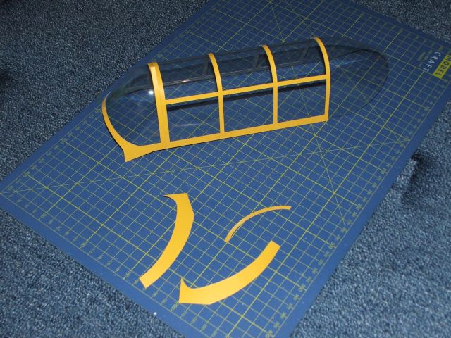

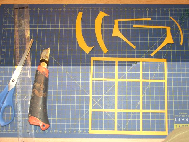

Příspěvekod Libor Mašík » 22 říj 2011, 08:30

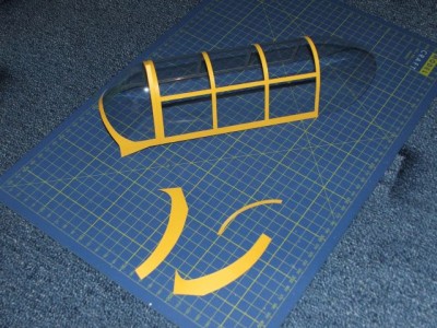

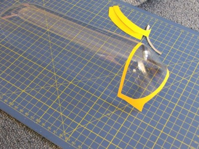

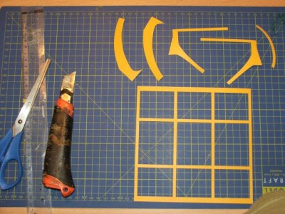

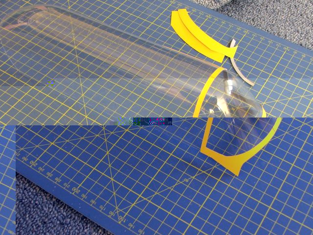

Takže jednou z posledních částí, která na modelu schází je kabina. Rám je zhotoven z výkresu, ze kterého je vyříznut rám ostrým nožem. Před tím je z jedné strany barven barvou stejnou jako trup a z druhé strany bezbarvým lakem. Rám je třeba dobře impregnovat, protože za vlhkého počasí má papír tendeci ke kroucení.

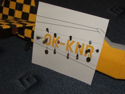

Nakonec jsem pomocí šablony a metody "tupování" zhotovil imatrikulační znaky.

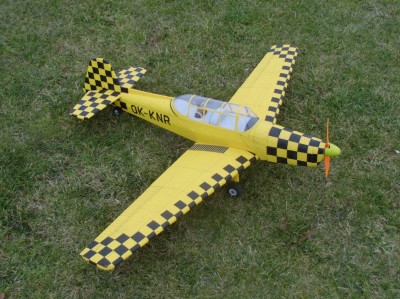

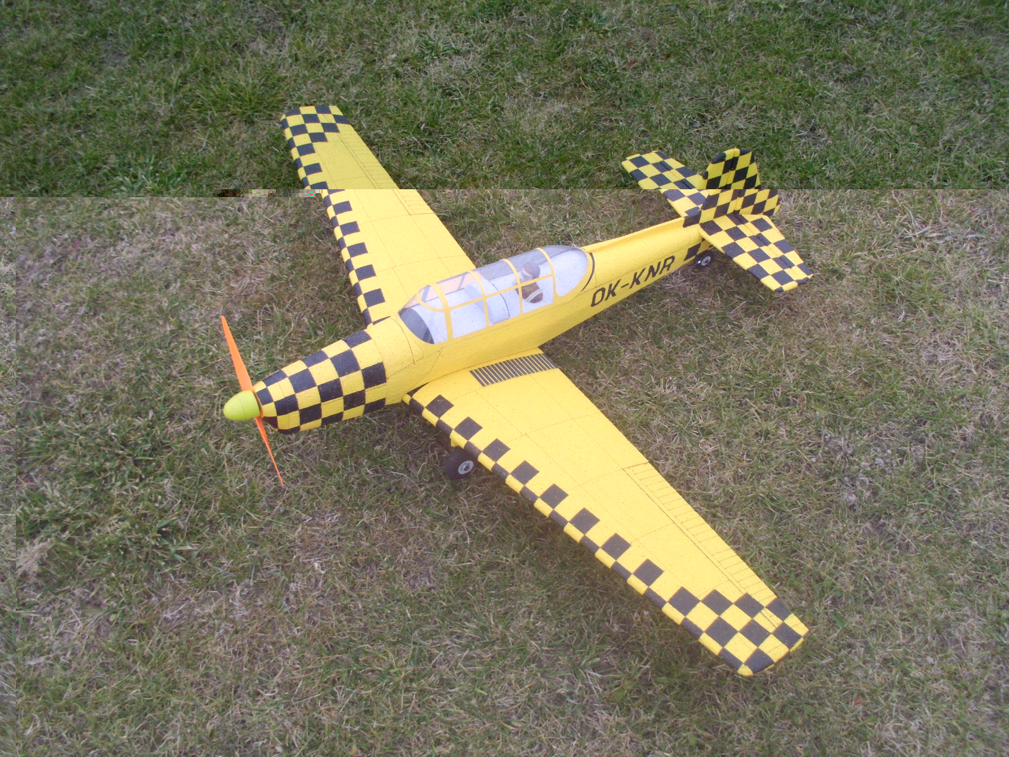

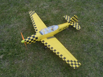

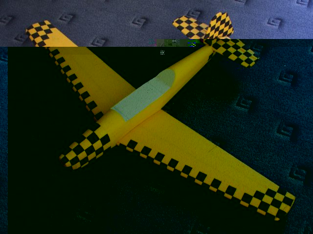

Příspěvekod Libor Mašík » 30 lis 2011, 22:16

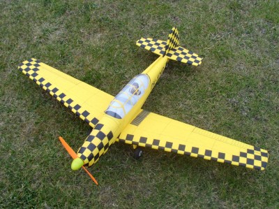

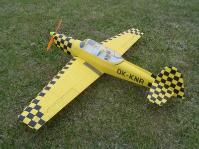

Takže nakonec několik fotografií hotového modelu.
Model je osazen motorem BL 2836/9 s vrtulí 9/5", akumulátor Li-pol 3s 2200 mAh.
Zbarvení bylo složité, jak jsem předpokládal, ale výsledek myslím stojí za to. Za letu vypadá velice efektně...
