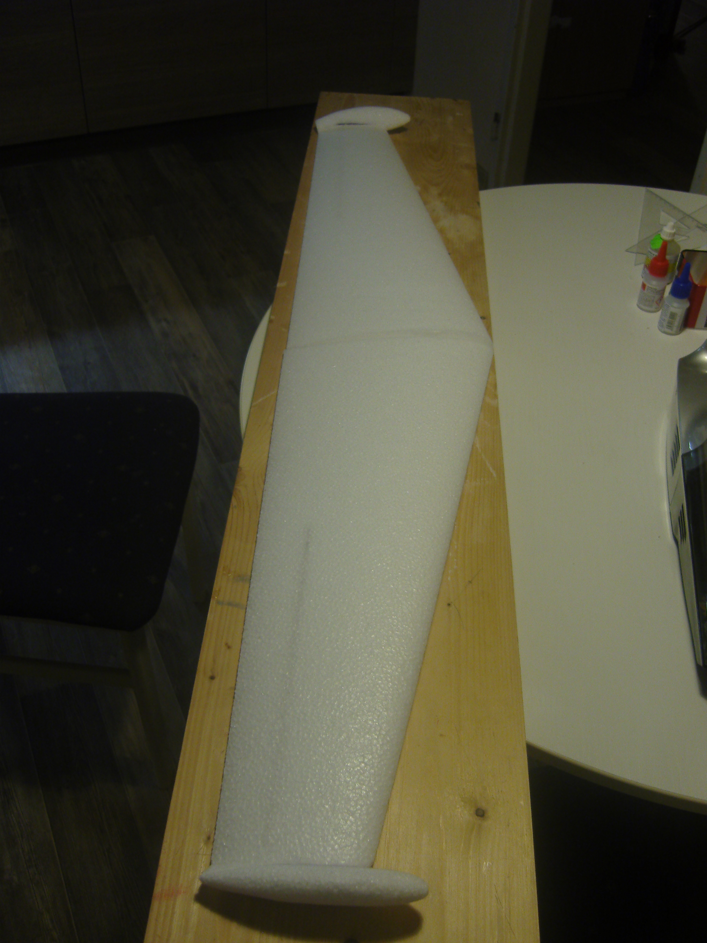

Příspěvekod Lukáš.G » 06 led 2015, 22:10

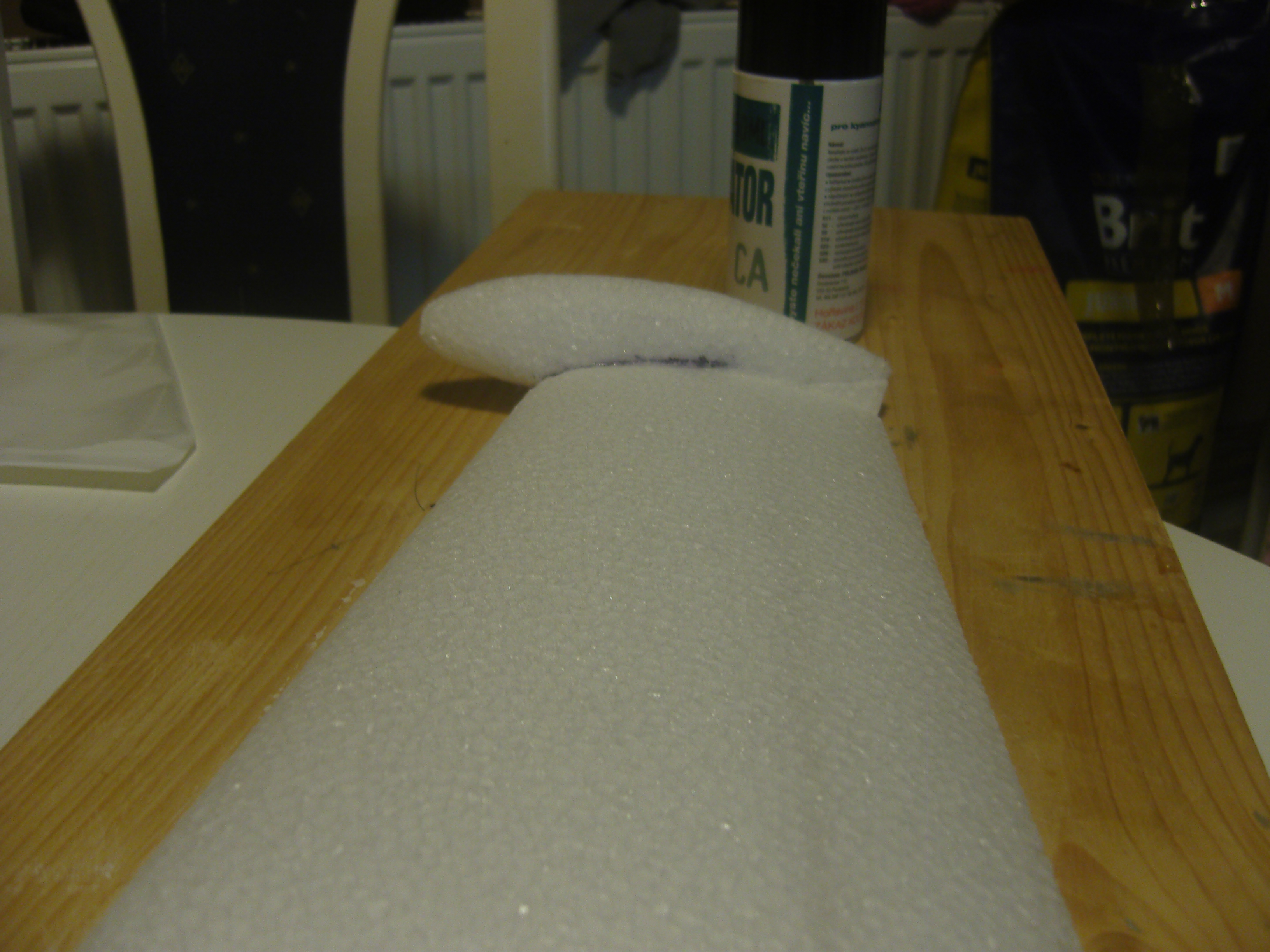

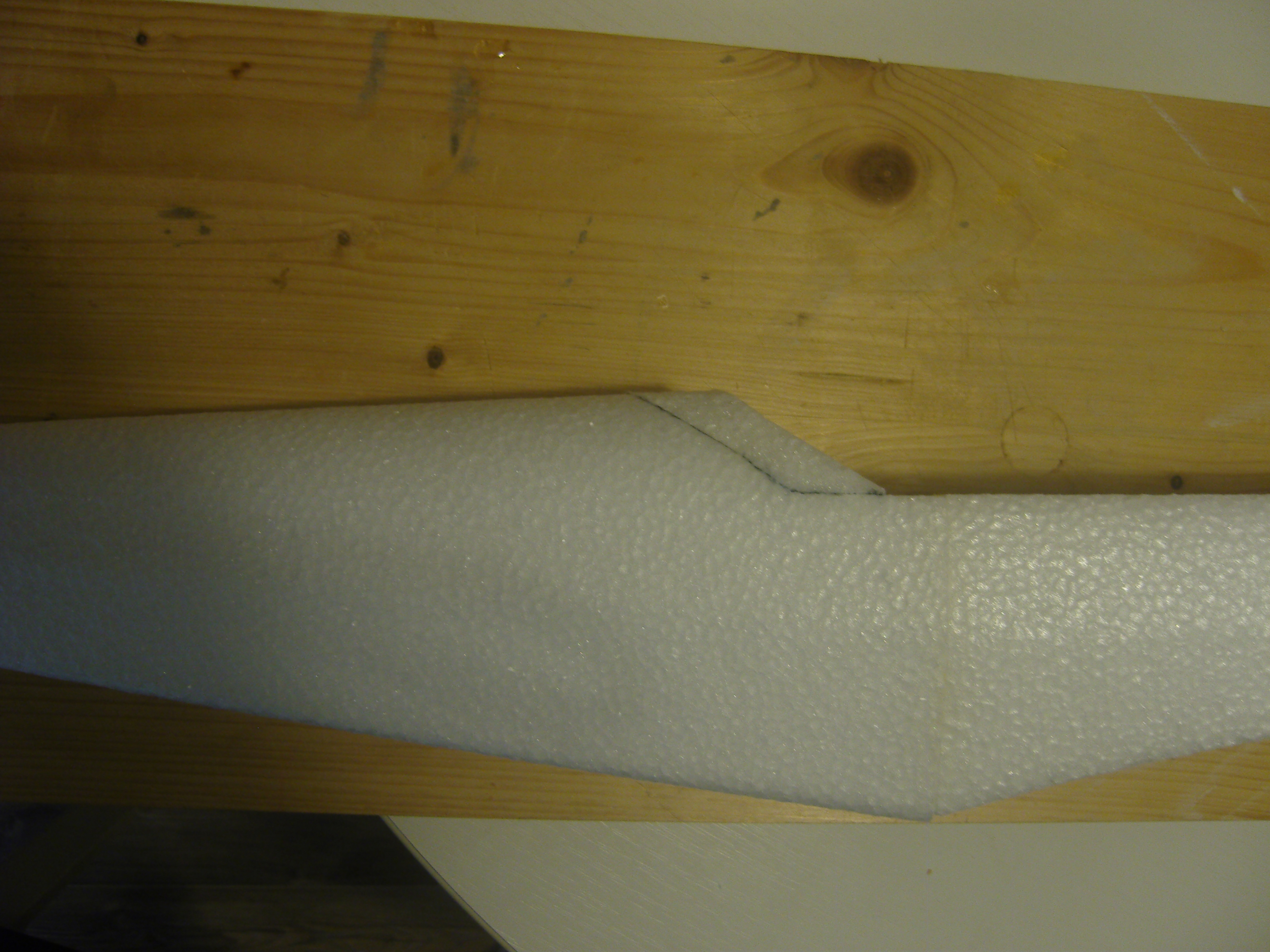

Zdravím. Pokusím se o přestavbu klasické 226 na 326MF. Konkrétní stroj zatím nebudu prozrazovat. Zatím mám vyrobené a nalepené baky na koncích křídel. Celkové práce zatím dva večery.
Vyřezaný ze zbytku epp a dobroušený sádrokartonářskou mřížkou. Přechod nádrž-křídlo teď čeká dotmelení šlehaným tmelem

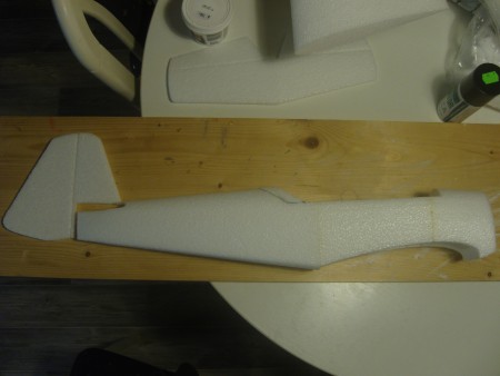

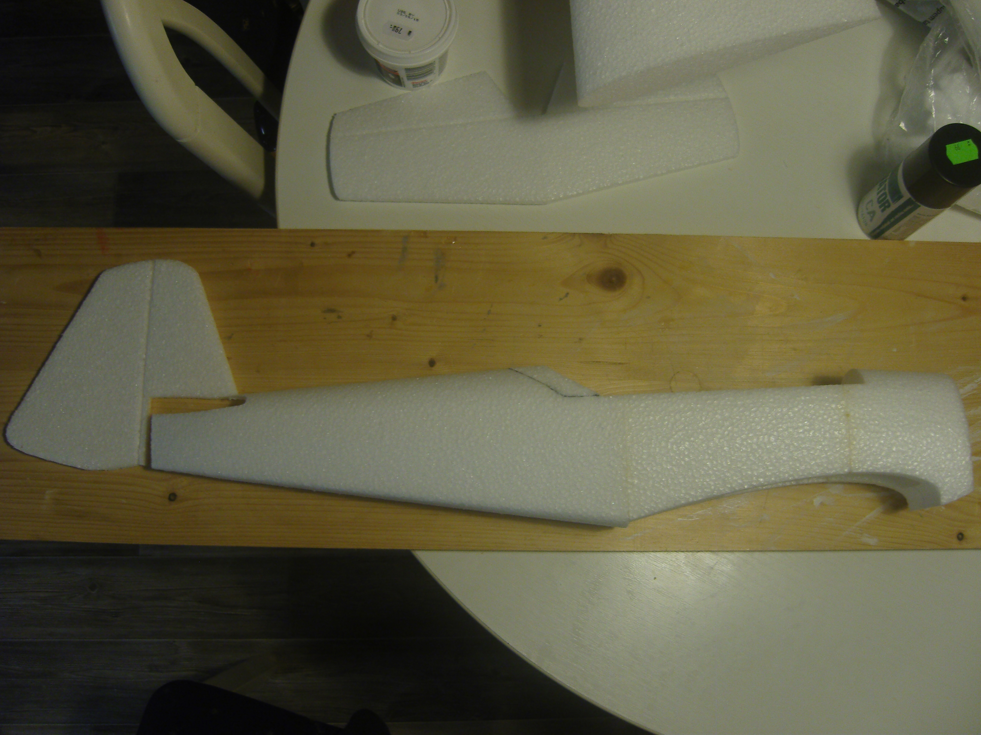

Dnes slepení trupu plus dolepení pilotního prostoru na menší kabinu. A nakonec úprava směrovky vlepení spodního klínu.

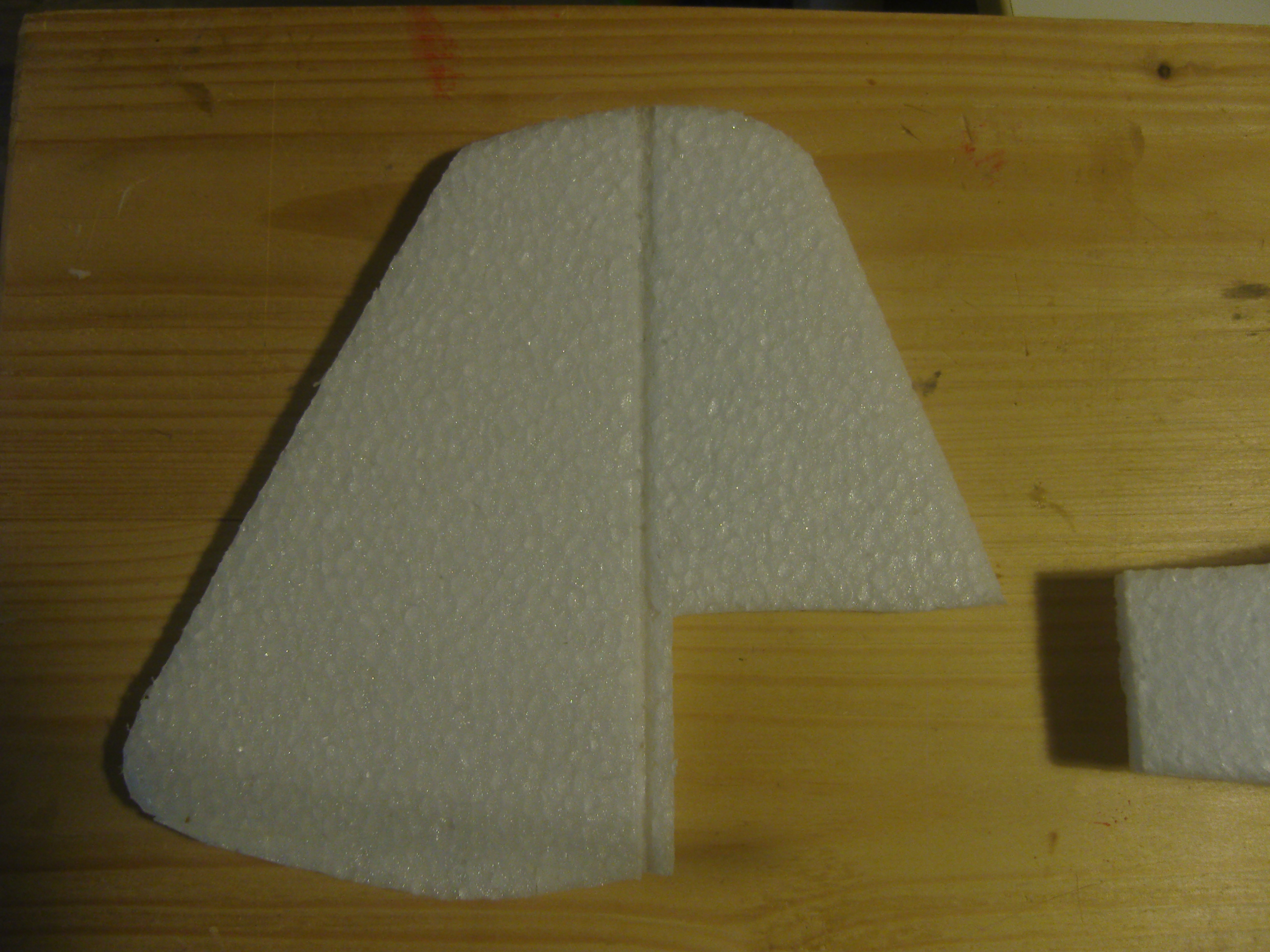

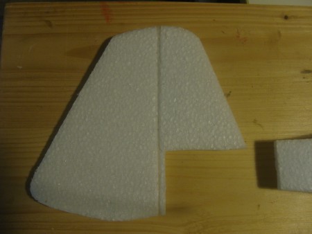

Příspěvekod Lukáš.G » 09 led 2015, 23:02

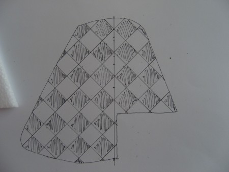

No to ano. Mám v plánu začít u směrovky. A to tak, že ji obkreslím na papír, rozpočítám velikost kostiček narýsuju rozmístění a podle toho budu dělat šablony. Počítač a autocad nepřipadá v mém případě v úvahu... :D

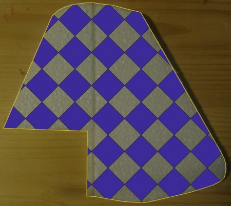

Příspěvekod Henry » 10 led 2015, 11:01
OK-SEN je moc pěkná předloha, mám rád žlutou barvu ;)

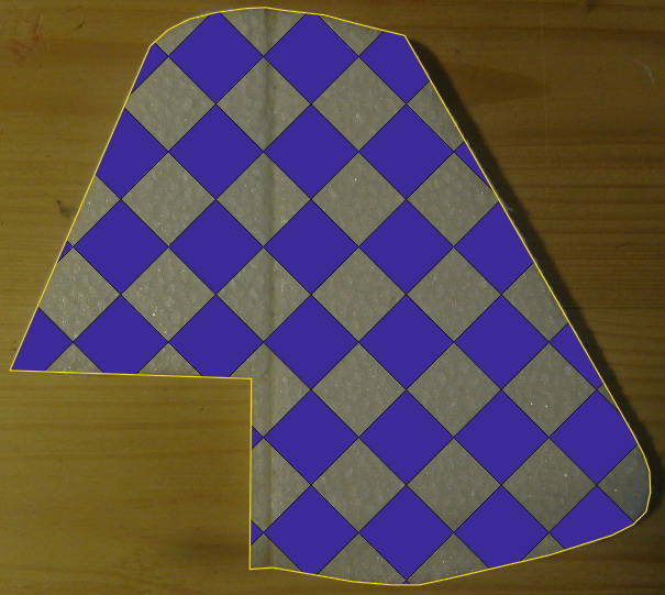

Přípravy šablon v počítači ale není třeba se nijak obávat, dost to ulehčuje práci a vetšinou se nemusí nic počítat. Prostě se upraví velikost přetažením myši, nebo zadáním velikosti v číslech. Přikládám obrázek směrovky, který jsem vytvořil za pár minut v corelu na podkladu vaší fotky. Velikost kostiček jsem jen odhadl podle obrázku http://www.airplane-pictures.net/photo/ ... ll-models/

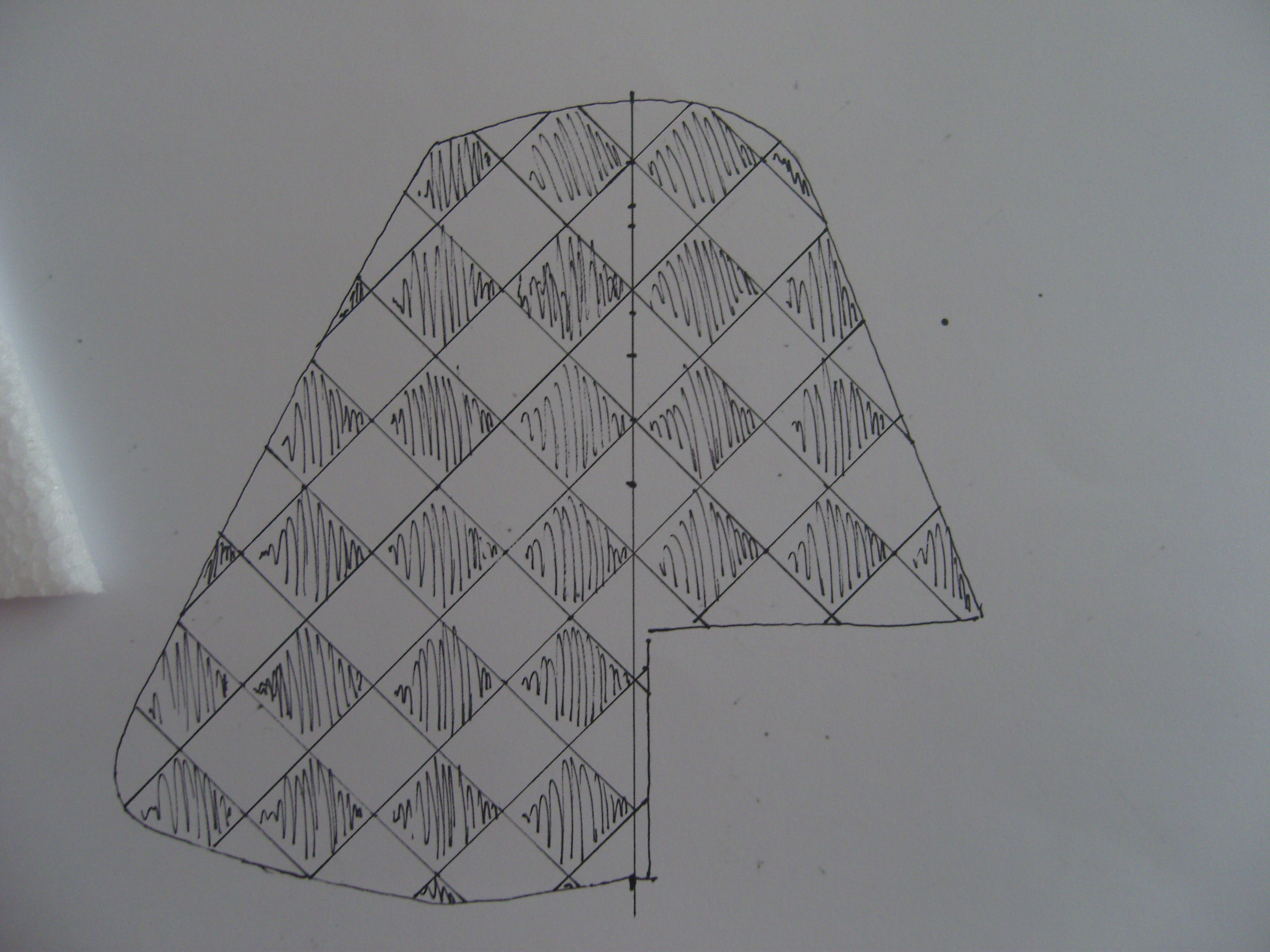

Příspěvekod Lukáš.G » 10 led 2015, 14:37
Děkuji vám Libore za objasnění OK-OTB. Tohle byla moje poslední záhada co se bývalých letadel z LKZA týká. Jsou to moje vzpomínky z dětství, protože tyhle všechny éra nám lítala nad domem a docela mne zajímalo jestli jsou ještě v provozu někde jinde.
Děkuji taky Henrymu za načrtnutí kostiček na směrovce. Mi vyšla velikost jedné kostičky zhruba na 2x2cm. Zkusil jsem to postaru s pravítkem a tenkým fixem. No výsledek posudtě sami. Myslím že základní koncepci šablony bych měl.

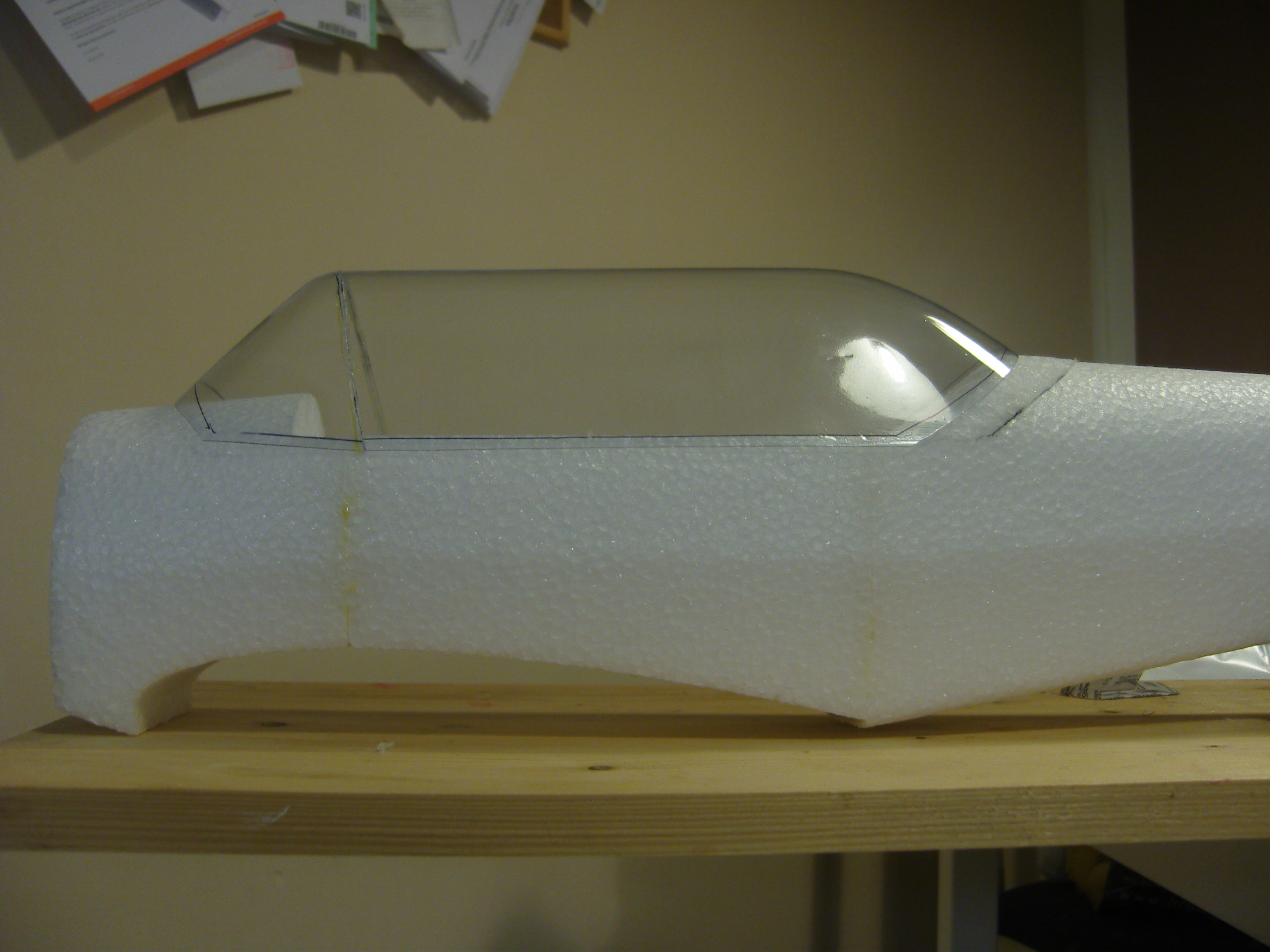

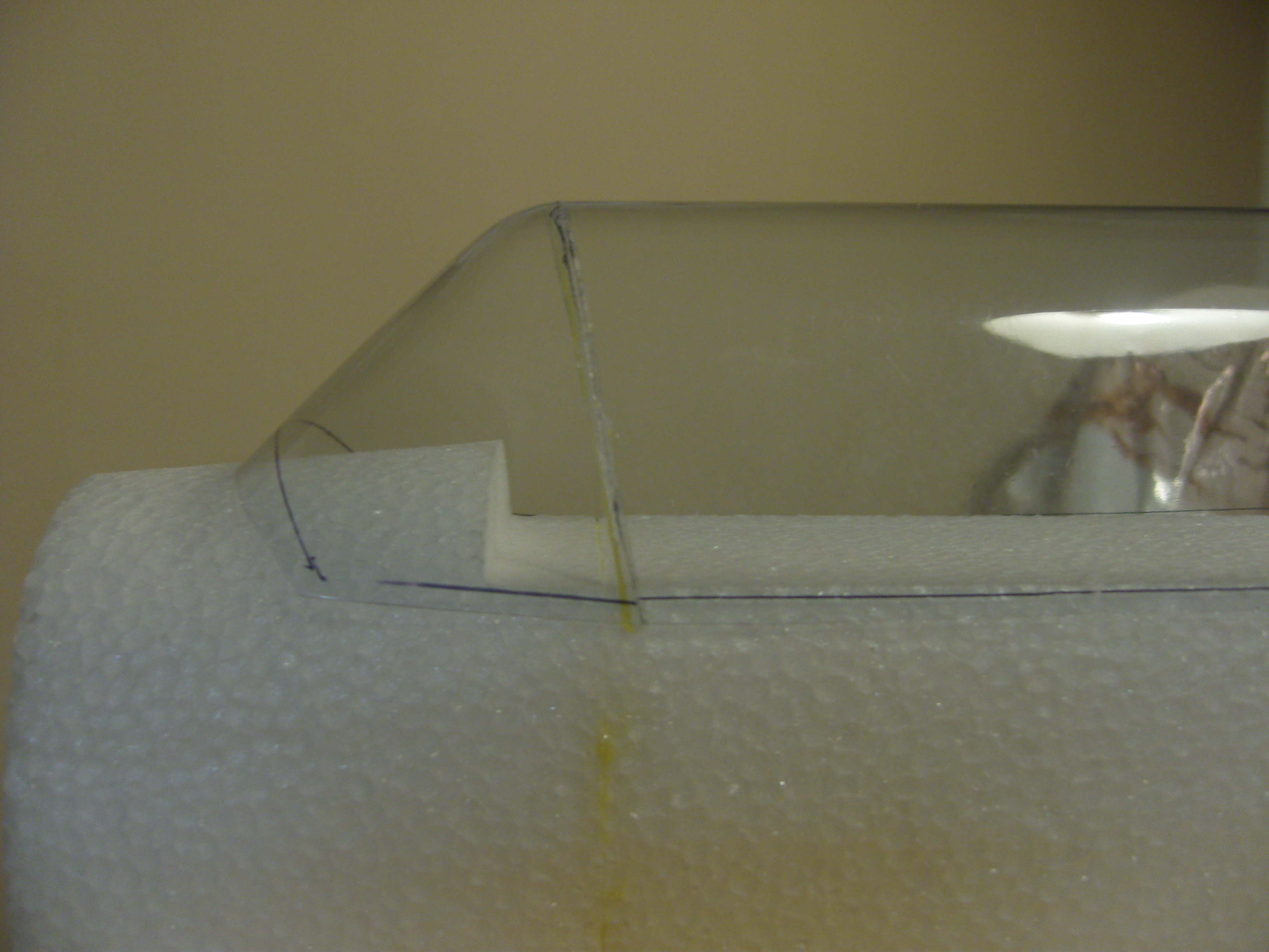

Příspěvekod Lukáš.G » 11 led 2015, 23:33
Dnes provedena úprava kabiny. Odřezání čelního štítku, zkrácení délky kabiny a opětovné dolepení předního štítku pod menším úhlem. Celková práce asi dvě hodiny. Ale vymyslet jak to udělat a hlavně jak kabinku slepit zabralo dny :-D Nakonec se povedlo a opětovné slepení jsem provedl tavnou pistolí. Vznikl tak celkem pevný a hlavně pružný spoj.
