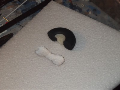

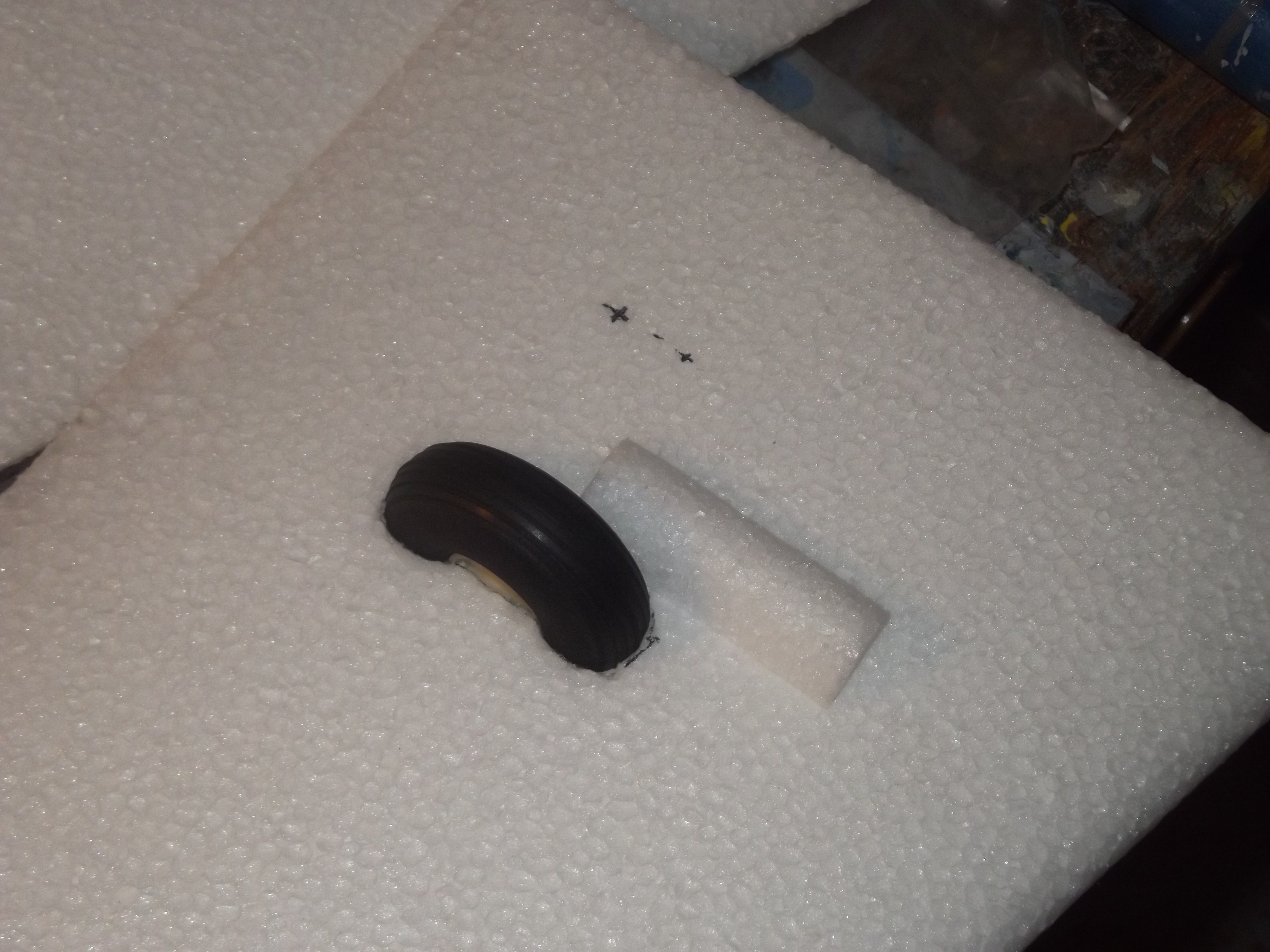

Jak jsem již psal, podvozek bude pevný v zataženém stavu. Takže jako první jsme rozřezali kolo na dvě části a do křídla zhotovili výřezy pro zalepení kol. Kryty podvozků jsou z EPP (válec rozřezaný na dvě poloviny)

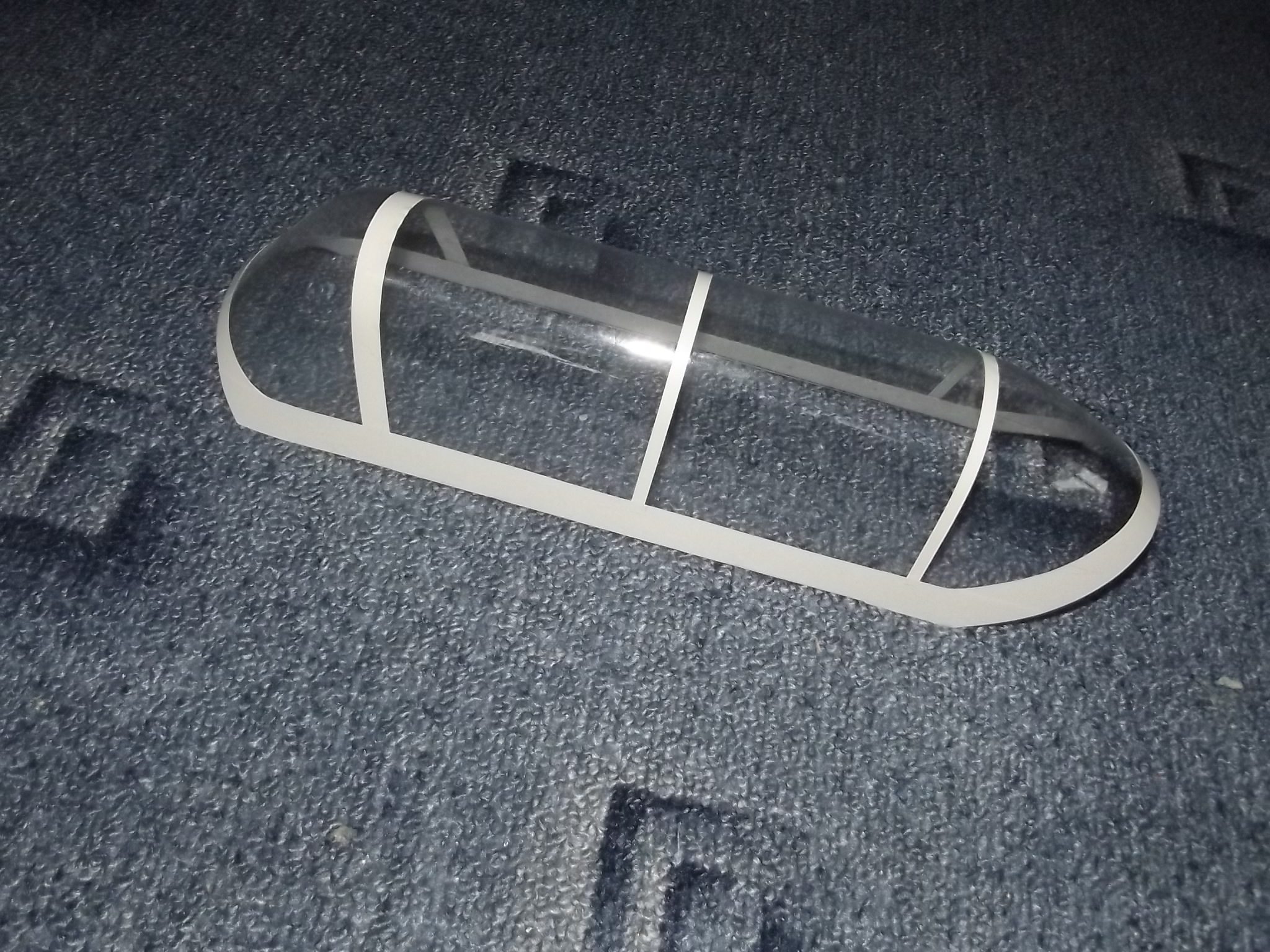

Kabina s jednodušším rámováním než má Z-226 je udělána z šedé reklamní folie.

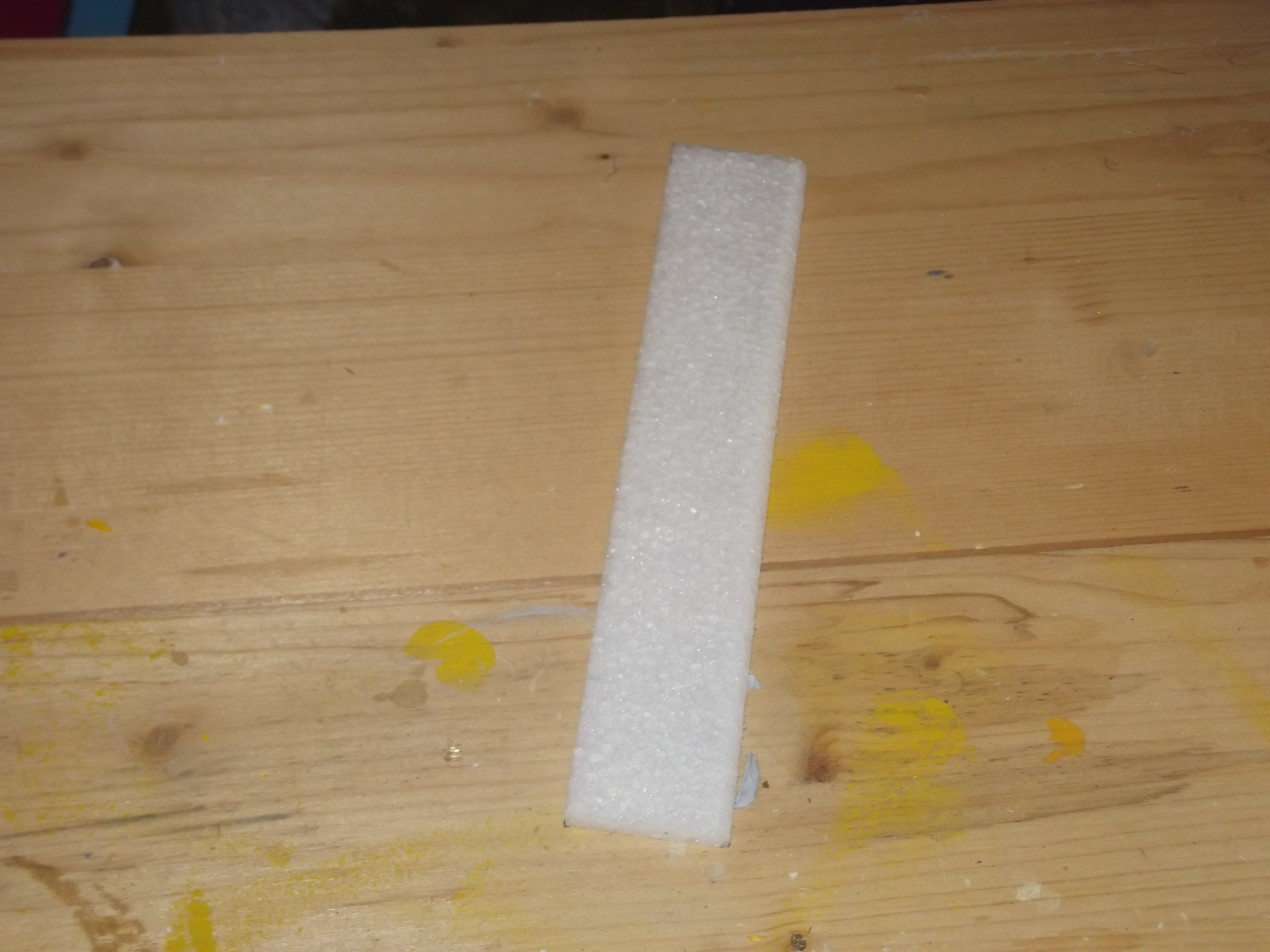

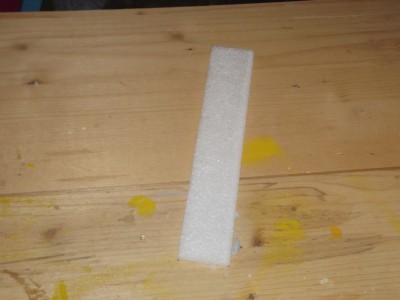

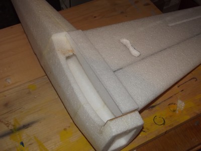

Další úprava spočívala ve větším zapuštění křídla do trupu a zhotovení "přechodu" ve spodní části trupu pod křídlem. Tento přechod je vybroušen z kousku EPP.

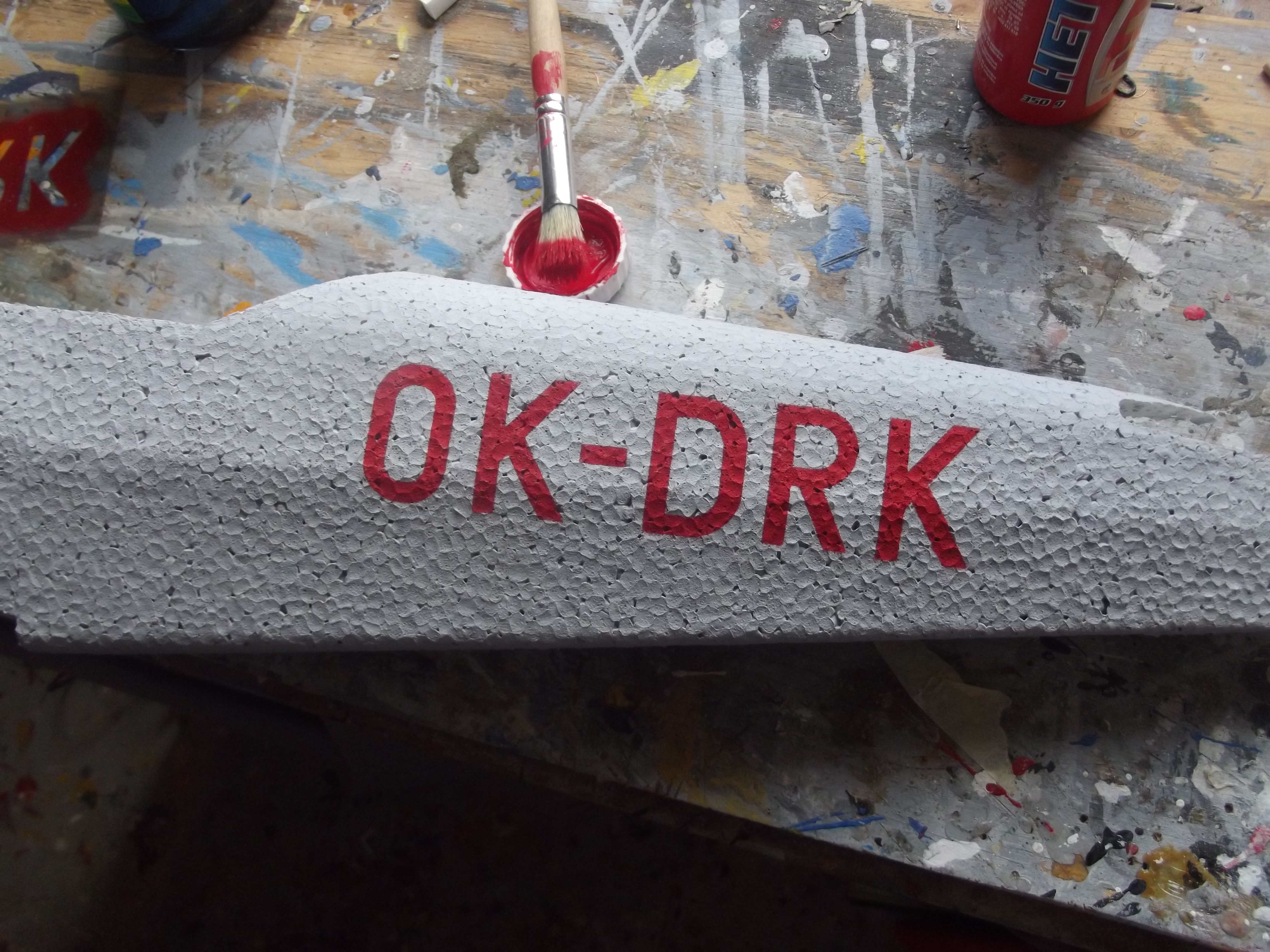

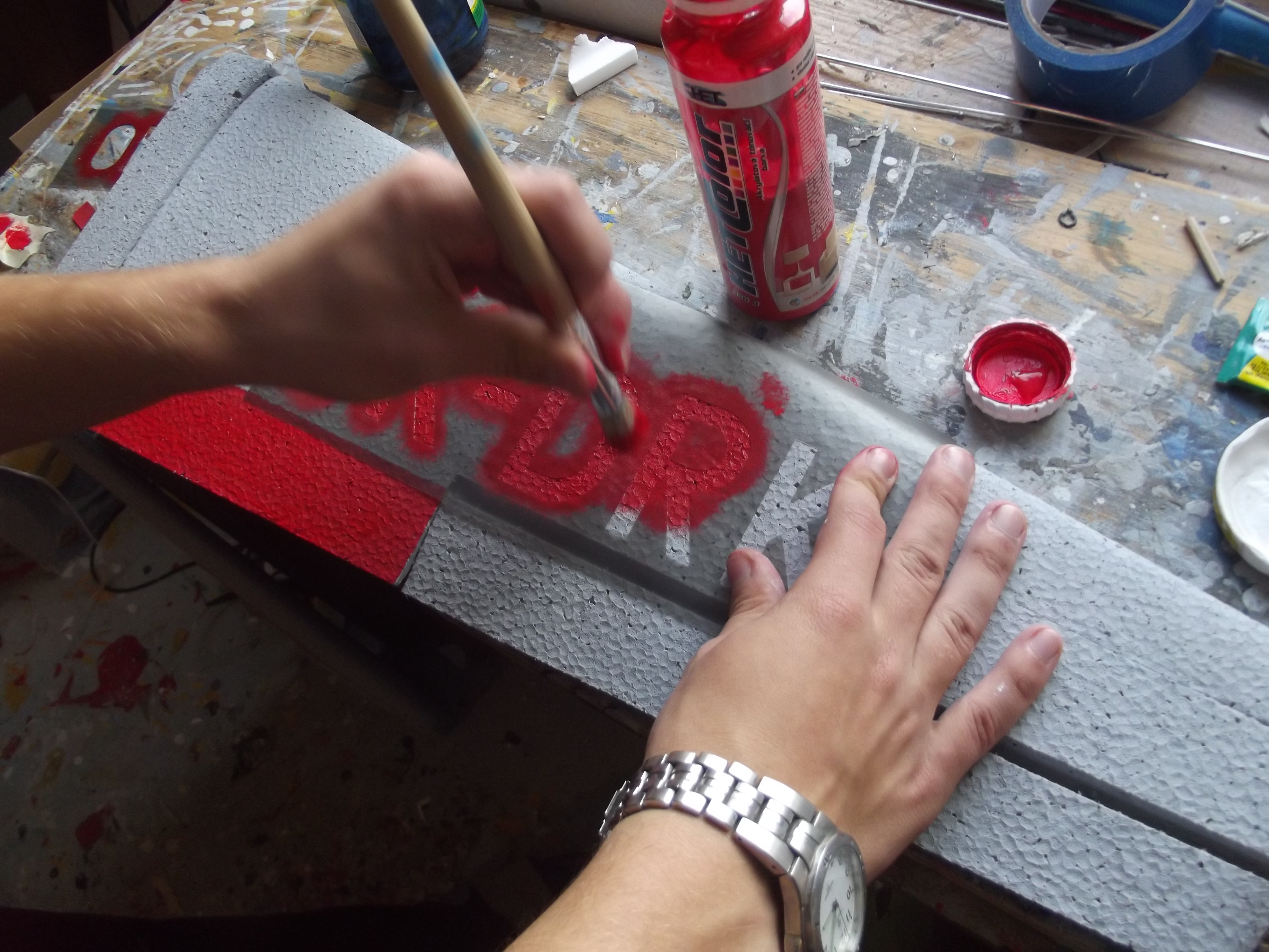

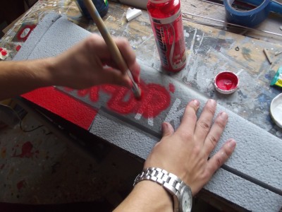

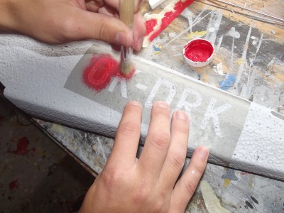

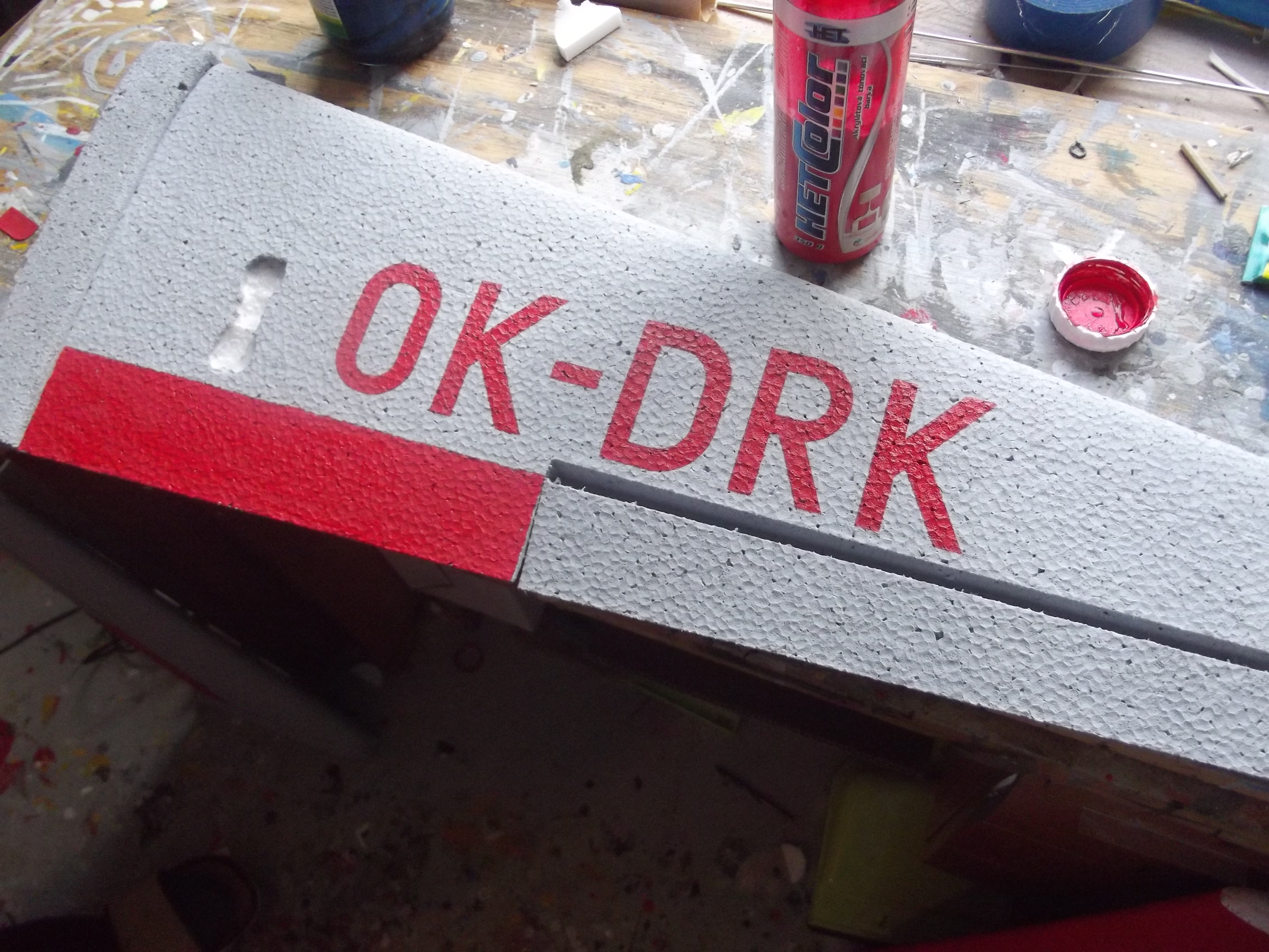

Stavba již spěje k samotnému závěru. Model je již sestaven, nyní děláme zbarvení a nápisy. Barvy jsou použity HetColor. Je to tónovací barva, kterou je možno použít i přímo k barvení.
Trup a křídlo je barveno molitanovým válečkem, písmena jsou "tupována" hustou barvou přes šablonu.

Pěkné , koukám že máme každý jiný styl , já to dělám všechno štětcem a pořádně zalít do všech pórů , vlajky , nápisy pruhy a imatrikulace včechno od ruky předem nakreslené a ručně štětcem o více tloušťkách , podle toho na co to je. Koukám že když je jedna barva zkusím to také na Blaníka válečkem , vypadá to kvalitně zalité. Já už mám 526 z 90% v barvě , včera jsem zadělal vše do křídel. Podvozky , klapky a křidélka už poslouchají na vysílač , teď už to vydržím až do finále a vše pak nasypu do vlákna. ;)
Možná se prndám z blbůstkama až příliž , ale myslím že výsledek bude stát za to , tedy doufám :)
Re: přestavba Z-226 na Z-526
Příspěvekod Libor Mašík » 18 lis 2013, 14:08
Ten váleček používám vždy, hlavně na větších plochách. Barva je pak pěkně rovnoměrná a není velká spotřeba barvy. I když někdy je třeba i více vrstev. Menší plochy a všelijaké rohy a zákoutí dodělám štětcem. Štětec používám s tvrdými štětinami, ať se barva dostane do všech pórů a nerovností.
Příspěvekod racek » 19 lis 2013, 09:15
Ono také záleží na odstínu , s modrou a bílou nemám problém , ale kolegův Z-226 bude , z části už je žlutý , taková ta čmelákovská , no prostě klasika trenér s červeným a černým proužkem a ta nekreje , vypadá to na ještě jednu vrstvu aby to bylo pěkné. Transalla jsem musel také 2 vrstvy i když je to šedá. Jinak mimochodem Transalla jsem barvil Balakrylem na plasty a na EPP drží skvěle , měl jsem lepenkou přilepenou kamerku a pak jsem jí ,,lehce,, strhnul a nic , absolutně bez poškození povrchu , být tam něco jiného , tak je to z 20% na lepence , jen škoda že dělají jen asi 4 odstíny.
