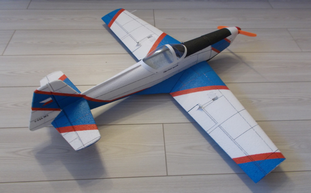

Taky se, s dovolením, pochlubím svým novým přírůstkem. Je jím Z-526 AFS.

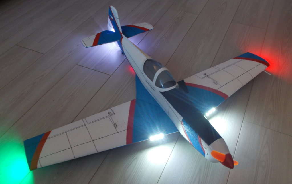

Výbava je následující : hmotnost: zatím neurčena, funkce: S, V, K(2), M, LED osvětlení, motor: EMAX 2215/20, vrtule: GWS 9x5, regulátor: HK RedBrick 25A, serva: 2x HK15178, 1xTG9e, 1x TowerPro MG, baterie: LiPo Turnigy 3S1P 2200mAh 20C.
Zatím je čerstvě dokončený, čeká se na rozumné počasí, abych ho mohl zalétat. Baterie se vkládá vrchem před kabinou (udělal jsem tam dvířka). Jinak je bez nějakých dalších úprav. Inspiraci k povrchovce jsem nalezl u OK-CXC, imatrikulaci ještě vymyslím.
Lepil jsem většinou tavným lepidlem (inspirace u p. Mašíka), menší věci vteřiňákem, barvičky jsou vodouředitelné OBI. Stavba šla jako po másle.

Díky za pochvalu :D Zálet proběhl v sobotu, lehce foukalo.
Raději jsem zapnul expa na křidélka a výškovku a už to tak nechám, Zlíneček je velmi obratný, ještě nikdy jsem neudělal výkrut tak rychle :-) Těžiště se mi zdálo dosti vzadu, takže jsem ho posunul cca o 1 cm vpřed. Zbytečně, akorát jsem to měl těžké na čumák, vrátím ho zpět. Letí to jako po kolejích trimoval jsem jen výškovku (určitě kvůli tomu těžišti). Startoval jsem s baterkou 2200mAh, měl jsem obavy, zda to nebude těžké a nebude se to blbě házet. Zase zbytečně. Hodit to jde v pohodě (i když to má na bocích trupu přechody).
Bohužel jsem ale zvolil špatně pohon. Vrtule je nevhodná, musel jsem stále mít nejméně 3/4 plynu. Také jsem uhnal motor k smrti. Byl ze šuplíku (a jednou už mi zazlobil) a takhle se mi odvděčil, moje chyba. Chtěl jsem zkusit klouzavost a motor už nenaskočil. Nakonec tedy dostane Zlín 2836-ku a APC 9x6 E, aby měl dost síly.
Kdybych nemusel řešit ten výpadek pohonu, byl bych hezky polétal. Dojem z letounu je skvělý, krásně drží stopu, poslouchá na sebemenší pokyn. Ke cti mu budiž také fakt, že pro mě neznámý stroj jsem v krizové situaci v pohodě přivedl na zem s drobným škrábancem na křídle.
