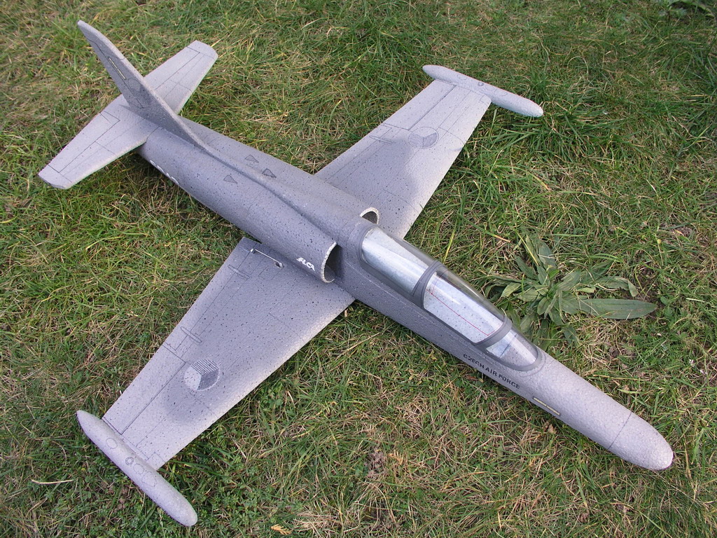

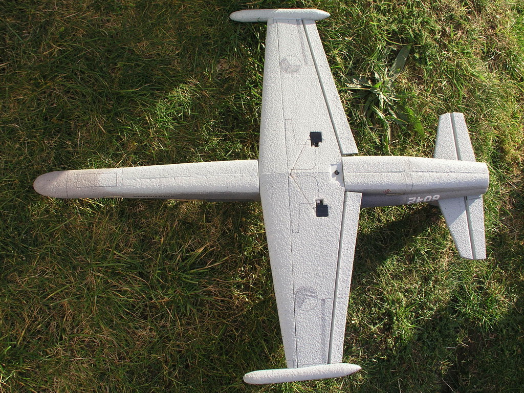

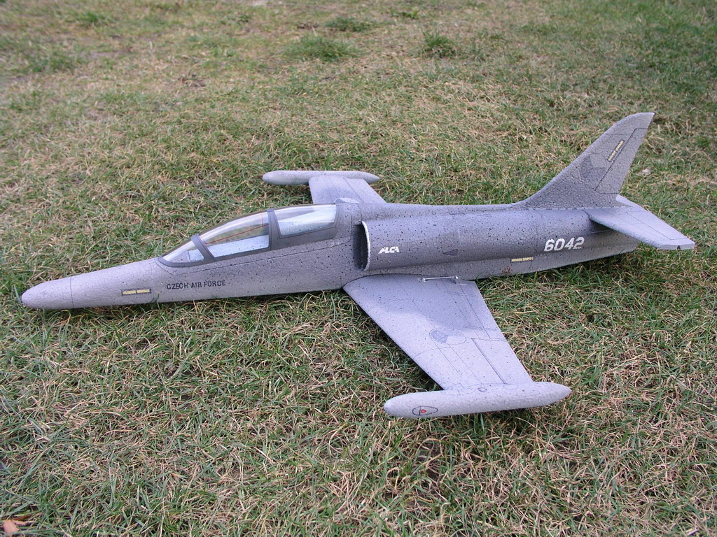

Tak tohle je moje nová Alca.
výrobce: LM-model
Rozpětí: 770 mm
Délka: 915 mm
Hmotnost: 505 g
Dmychadlo: Ø 64mm od LM-model
Motor: AC (noname) údajně 4800 KV
Regulátor: 30A od LM-model
Aku: LiPo 1550mAh, 3s1p (130g)
serva: 3x SG90 9g:
Přijímač: Jeti Duplex R7
Naposledy upravil Henry dne 17 bře 2013, 10:47, celkově upraveno 2

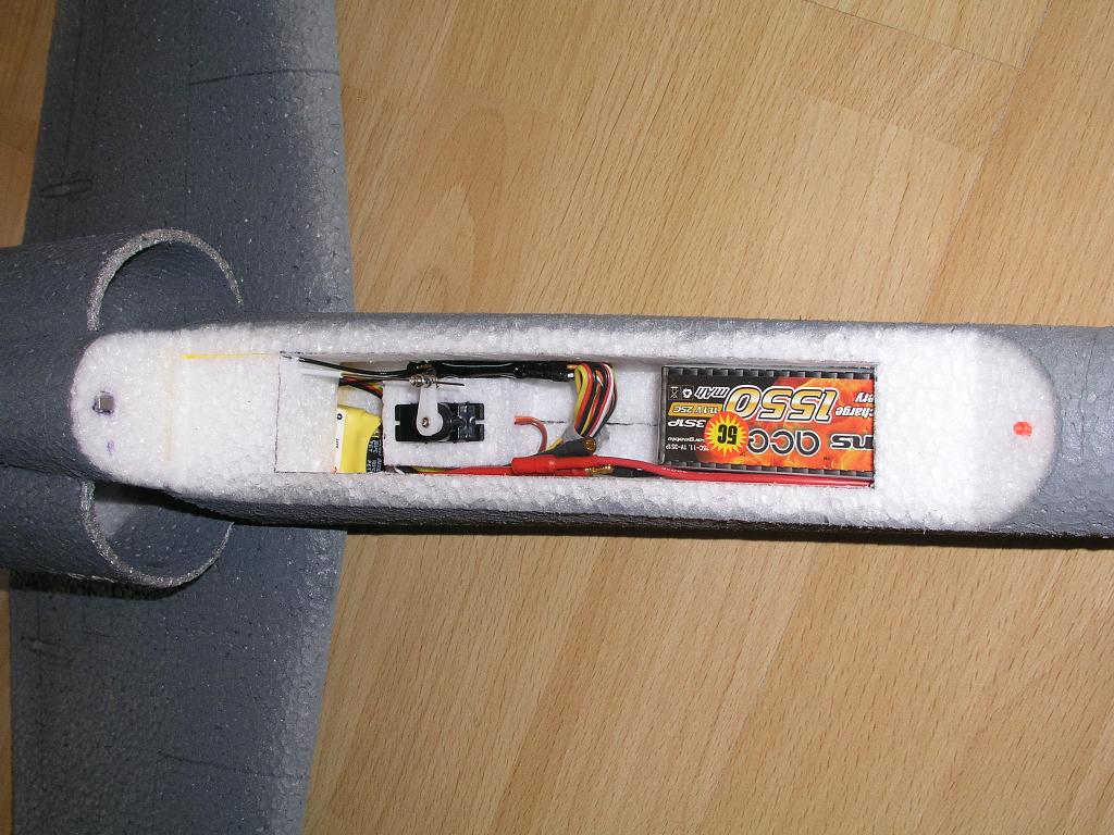

- Regulátor mám umístěný těsně za servem výškovky, žlutý kousek je vidět na jedné fotce výše. Není tam chlazený proudem vzduchu. Zatím jsem ho neuvařil. Možná by někdo poradil lepší umístění. Koukal jsem ale i na německý popis stavby z odkazu na stránkách LM-model a tam ho mají také v kabině vedle serva. Alespoň tak usuzuji z jedné fotky, protože německy neumím skoro ani slovo.

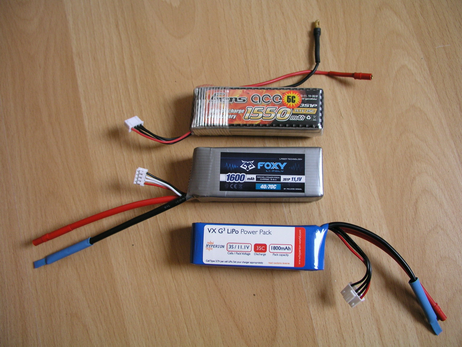

- Akumulátor jsem použil Gens ACE Lipo 1550mAh 11,1V 3S1P 25C. Mám 2 sady. Při každém letu se již po chvilce nafouknou :shock: . Nevím přesně co dělám špatně. Určitě je to mojí neznalostí a „neoptimalizací“ pohonu, viz výše zmínka o motoru a dmychadle. Rozhodně nevěřím, že by to byla chyba akumulátorů. Na druhou stranu většinu času létám tak na 1/2 až 2/3 plynu. Na plný plyn jen občas. Stejnosměrným klešťovým ampérmetrem jsem na zemi naměřil 23A na plno a asi 10A na půl plynu. Jsem mimo mísu, nebo by to měly ty akumulátory zvládnout? Možná počítám a měřím blbě a rozhodně ty baterky nehorázně trápím :oops: . Dostávají při rozběhu větší dardu, kterou hned od začátku nemůžou rozdýchat?
- Minulý týden jsem koupil FOXY Li-Pol 1600mAh/11.1V 3S1P 40/70C a také FOXY Li-Pol 1800mAh/11.1V 3S1P 40/70C. Obě jsou asi o 30g těžší než původní sada, ale ještě nebyla příležitost je vyzkoušet.

Nové akumulátory zmíněné v předchozím příspěvku jsou perfektní z hlediska výkonu, ale ukázalo se, že o 30g vyšší hmotnost je už opravdu moc. Letové vlastnosti Alcy se zhoršily. Akumulátor je umístěný v kabině před těžištěm a kvůli vyšší hmotnosti by bylo potřeba ho posunout ještě více dozadu. Nebylo už ale kam. Létat se dalo stále docela slušně, Alca je opravdu skvělá, ale už to nebylo to pravé ořechové.
Uskutečnil jsem několik letů a přemýšlel nad kompromisem: max. proud / hmotnost / kapacita.
Pak jsem našel LiPolky - Hyperion G3 VX 3S 1800 mAh 35C s uvedenou hmotností 137g. Parametry takové, jaké jsem chtěl ovšem za výrazně vyšší cenu 900 místo 500 Kč za jednu sadu. Chvíli jsem váhal a potom jednu sadu koupil. Zatím mám za sebou jen jeden let, ale opět maximálně spokojený.
Přidávám malou rekapitulaci zkoušených akumulátorů. Názvy jsou převzaté z internetového obchodu, hmotnosti jsou včetně naletovaných 3,5mm konektorů, váženo malou dig. váhou a hodnocení je jen mé subjektivní s ohledem na použití v mojí Alce.
Gens ACE Lipo 1550mAh 11,1V 3S1P 25C ... 131g ... létání skvělé, nestačí proudově, asi by dlouho nepřežil
FOXY Li-Pol 1600mAh/11.1V 3S1P 40/70C ... 161g ... perfektní, bohužel pro Alcu moc těžký
FOXY Li-Pol 1800mAh/11.1V 3S1P 40/70C ... 168g ... perfektní, bohužel pro Alcu moc těžký
Hyperion G3 VX 3S 1800 mAh 35C ............. 137g ... po prvním letu vypadá dobře

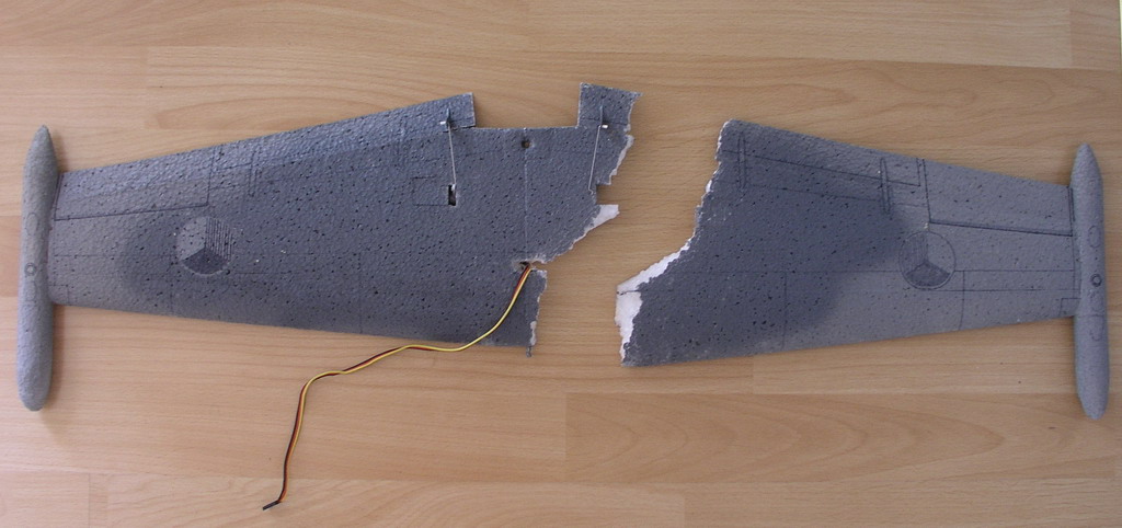

Při jednom (posledním) letu s FOXY LiPolkou 1800mAh jsem létal déle.... až mi regulátor omezil výkon. Honem jsem šel na přistání, ale poslední zatáčka byla s malým výkonem a vyšší hmotností dost klesavá. I tak všechno vypadalo dobře, jenže kde se vzal tu se vzal kandelábr u cesty na okraji louky. Kdybych se o to snažil, tak ho netrefím. Odneslo to křídlo. Oprava byla jednoduchá, stačilo trochu polyuretanového lepidla a vteřiňák s aktivátorem.
