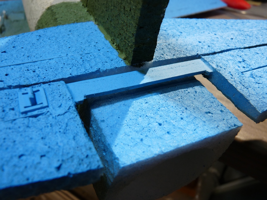

Musel jsem přidat spoustu karbonových výztuh různých rozměrů (6X1mm pro křídlo, 3X1mm pro stabilizátor a žebro). Hlavní chybou EPP je skutečně to, že je příliš flexibilní a to ovlivňuje přesnost letu ...

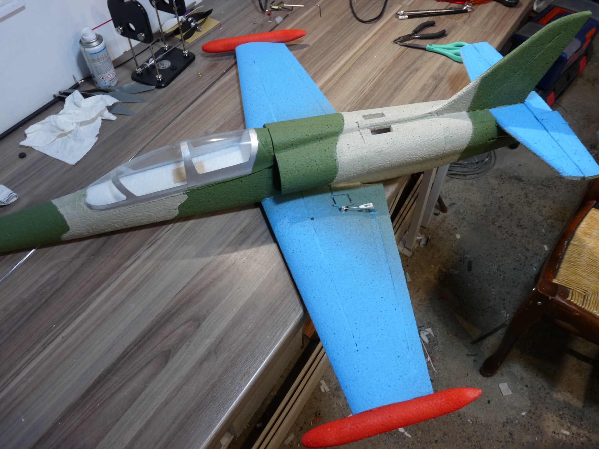

Dokončil jsem montáž modelu a neponechal jsem žádné mezilehlé fotografie ... Ale dám hotový model! Dekoraci jsem udělal trochu rychle a nebudete muset věnovat pozornost nevyhnutelným malým nedostatkům!
Stále si myslím, že můžu snížit konečnou hmotnost s lehčí baterií (156Gr), ale 600 Gr by neměl být problém ...

"Rychlá" výzdoba ještě není úplně hotová ...

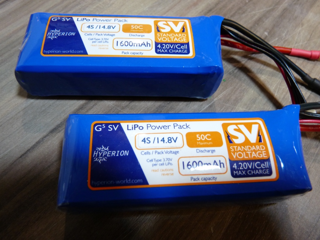

Baterie Hyperion 25 / 50C 4S 1600 ma / H 156 gr

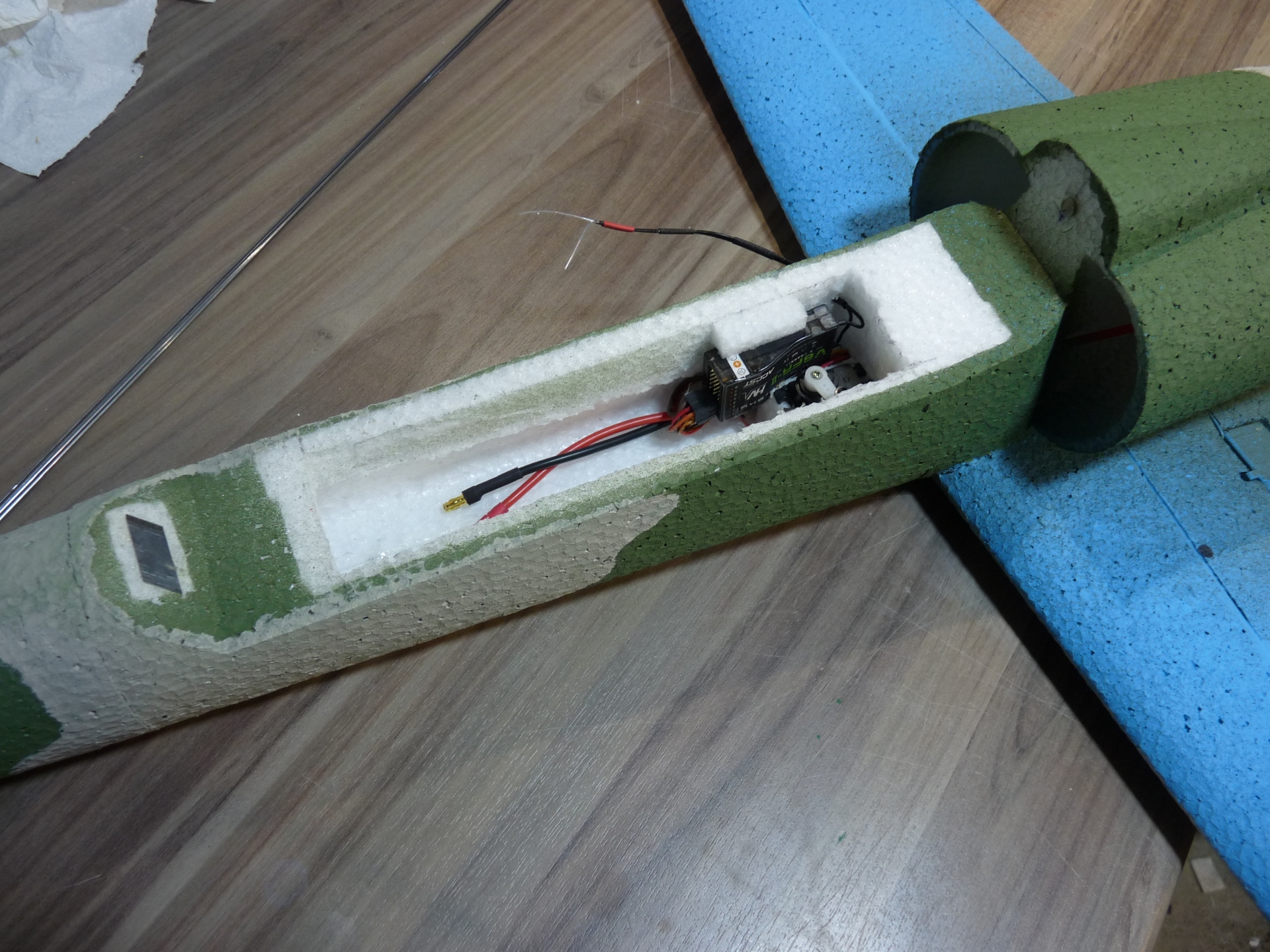

Turbína je dokonale vyvážená. Nyní musíme počkat, až bude hezké počasí, kočka je studená a je tu vítr (950 m nadmořská výška!)

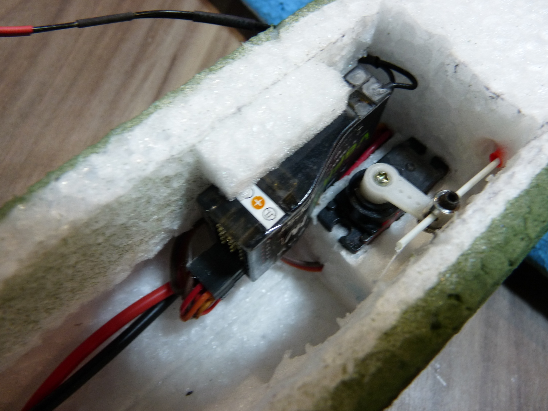

ESC je 40A umístěný v proudu vzduchu s malým přídavným chladičem ...Upevnění coktpittu se provádí neodymovým magnetem a 4 mm uhlíkovou tyčí na opačné straně.
