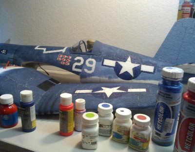

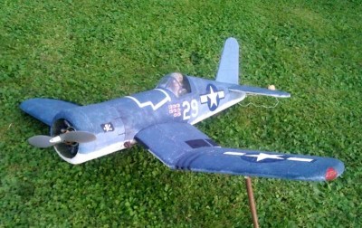

Příspěvekod vokoun » 18 zář 2011, 10:23
Velký F4 motor Turnigy bat3x1100 po záletu, vše v pohodě, barvy "vodovky". Malováno růčo.

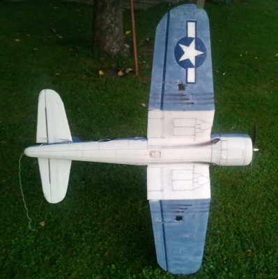

Příspěvekod vokoun » 26 zář 2011, 06:13
Na žádný problém jsem při stavbě nenarazil, pouze jsem zadek trupu "provrtal" horkou trubkou(jde to blbě) aby měl kudy ven chladící vzduch- výfuk je až úplně na konci a vede tam anténa- , v motorovém prostoru jsou taky díry, jakoby mezi válci polomakety motoru. Jinak nebylo nic potřeba nějak řešit, docela to pasovalo, lepil jsem vteřiňákem a pěnovým lepidlem od sundalu, foto přidám, stojí to cca 100,- za 0,5l a funguje jakopurex. Na lepené spoje dám do středu tohle lepidlo, a kraje zalepím vteřiňákem. Má to výhodu, že to hnědé lepidlo nevyleze ven, a hlavně se s tím dá hned dělat(opatrně) a nemusí se čekat na vytvrdnutí.

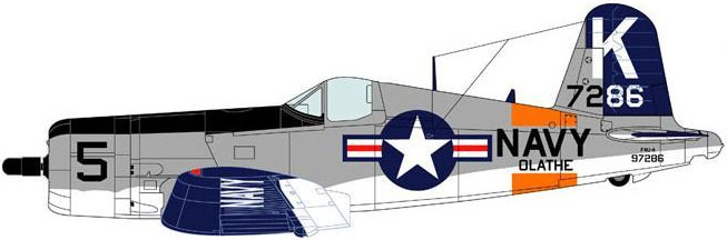

Příspěvekod vokoun » 27 zář 2011, 17:48
tak to bude fešák, původně jsem chtěl toho v příloze, ale vyhrál IKE, neměl jsem moc podkladů. Jestli to bude vše jako ta sop tak OK
vokoun
Příspěvky: 20
Registrován: 04 zář 2011, 09:24
Re: XXL Corsair Ike

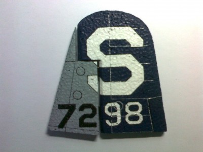

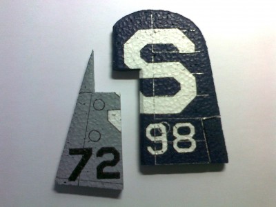

Příspěvekod Standa » 27 zář 2011, 19:01
Vidím, že máš přehled :o . Ano, bude to tenhle fešák, ale trochu jsem si upravil imatrikulaci k obrazu svému "S" :lol: Našel jsem ještě pár fotografii, ale ty nejsou barevné a tak jsem vycházel z podlkadů, které jsem na internetu našel. Nakonec nestavím maketu a tak to dělám tak jak to cítím :roll: .
